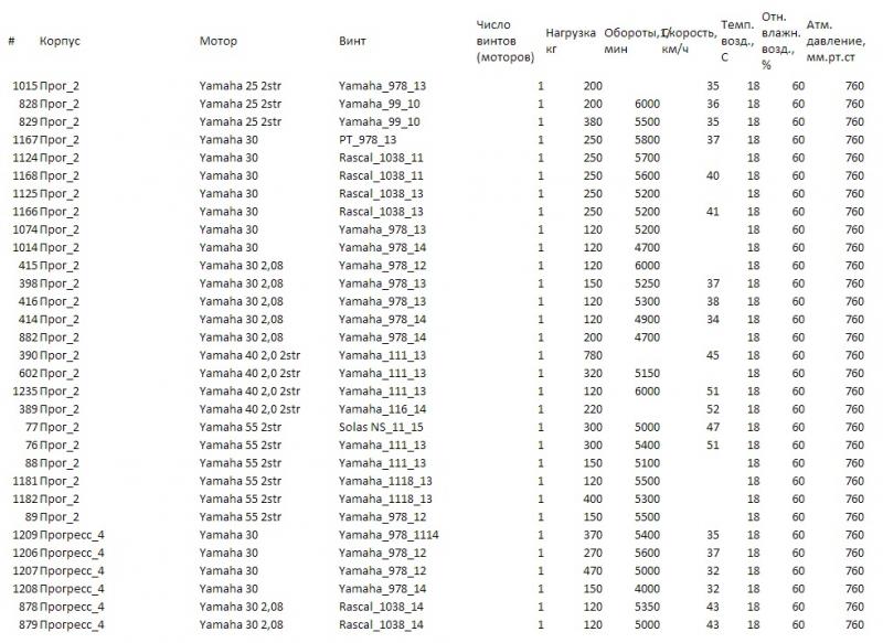

Есть такая вот таблица. Посмотрите может поможет. Даю в урезанном варианте вся не влезает.
Спасибо, "насыщенная" табличка, а откуда такое чудо? Есть ссылка на полный вариант?

К сожалению ссылок нет, но могу выслать на почту. Таблица очень большая и действительно интересная
