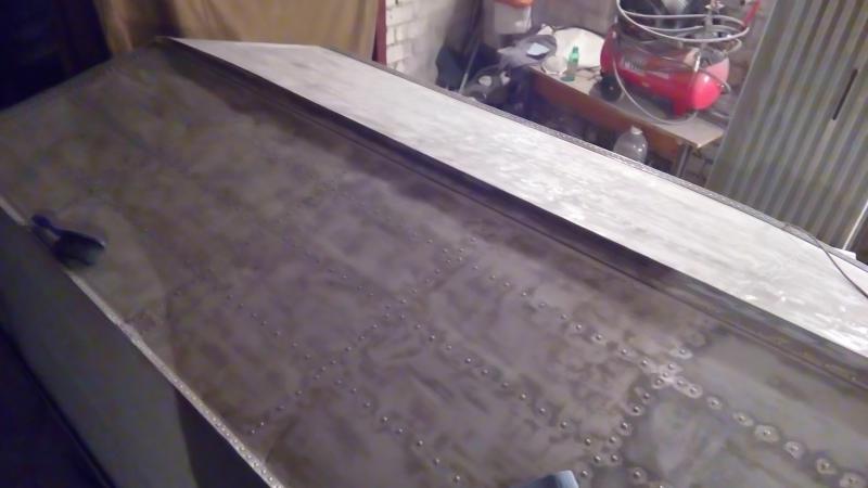

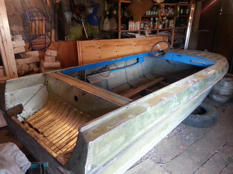

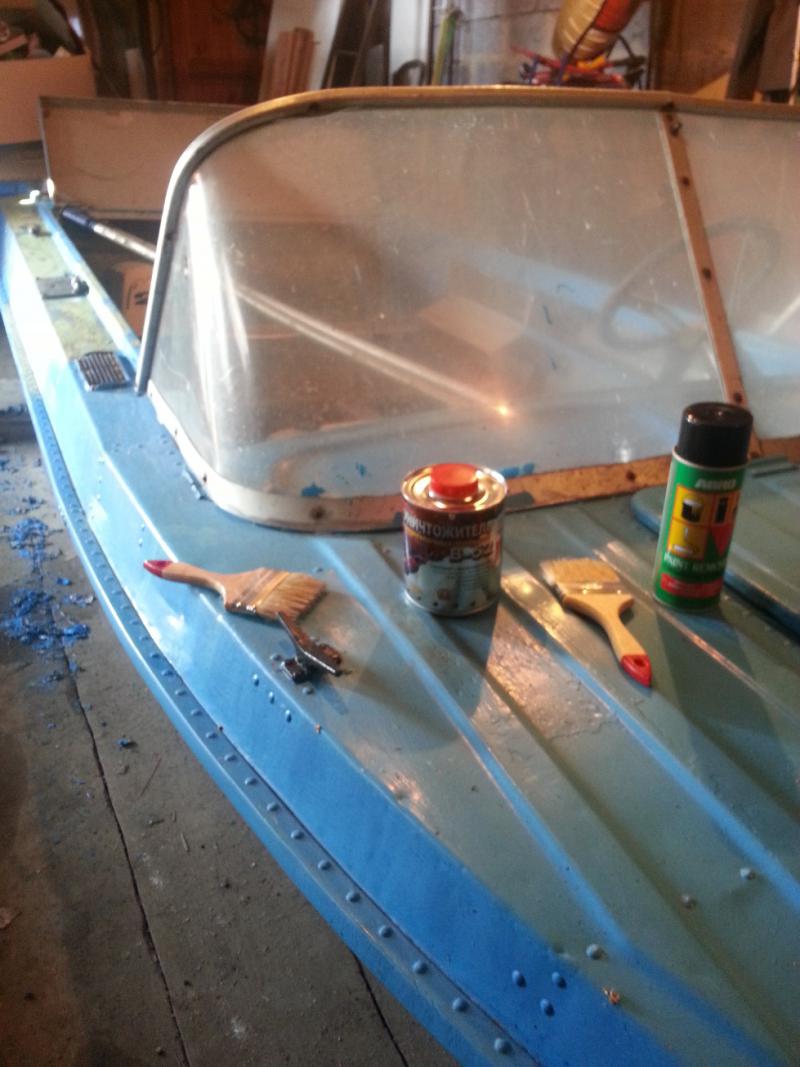

Вот планирую к началу сезона спустить лодку на воду.
Предстоит полная покраска Днепра,куча всяких доработок,уже подъезжает новое лобовое стекло,в котором своими силами будет вырезана калитка,ходовой тент и сиденья практически готовы.
На данном этапе готовлю самостоятельно корпус лодки для полной перегрунтовки,покраски.
Краску выбрал автомобильную(Vika 303,цвет защитный,с дальнейшим нанесением рисунка)

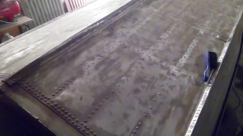

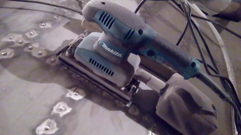

Удаление старой краски дело самое нудное,начал чистить машинкой,потом решил пойти более простым путем и удалить краску химическим способом.
Затарил удалитель краски,антикоррозийный грунт,краску.
Нужно знать!!!-поверх антикоррозийного грунта обязательно наносится грунт акриловый,если краску выбрали на акриловой основе,для лучшей схватываемости :yes:
Да,сезон в этом году буду открывать в апреле,если погода позволит :good:

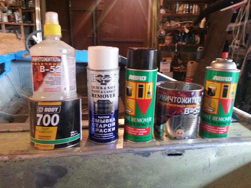

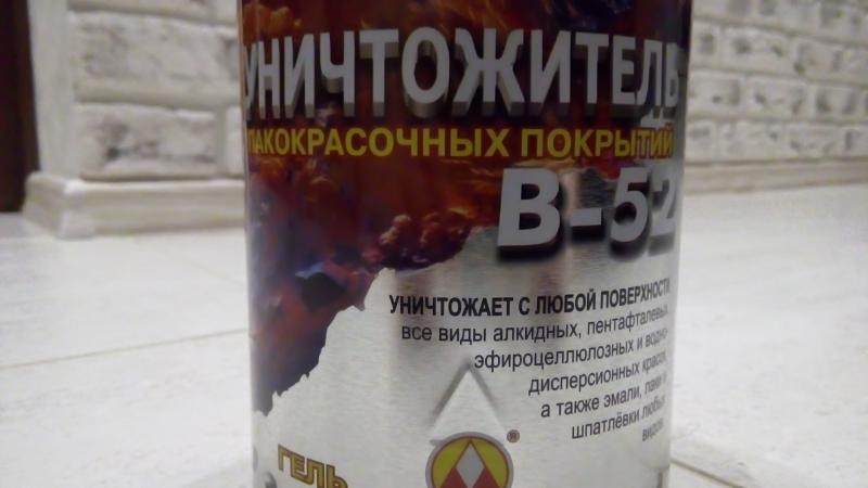

В-52 - говно полное, намаешься))) Сам начинал им снимать краску, купил из-за цены. Плюнул, купил АВRO и Хай-Гир - пошло лучше. Но самый цимус снимает краску это - BODY 700!
Спасибо за рекомендации,ну купил уж, нужно вечером испытать. Не пойдет,затарю Боди))) Просто краска в один слой,еще завод,мож и возьмет...

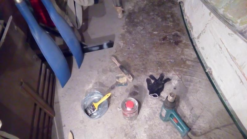

Удачи! Запасись еще пленкой-стрейчем. Если помещение для ремонта отапливаемое, самый хороший вариант - мазать поверхность В-52, накрывать стрейчем на 5-10 мин и снимать пленку, под ней идет активнее отслоение краски. Можно для лучшего эффекта тепловентилятором подуть или феном промышленным)))
Большими размерами не снимай - не эффективно, лучше от 0,5 х 0,5 м до 1 х 1 м...

Ок,фен есть.

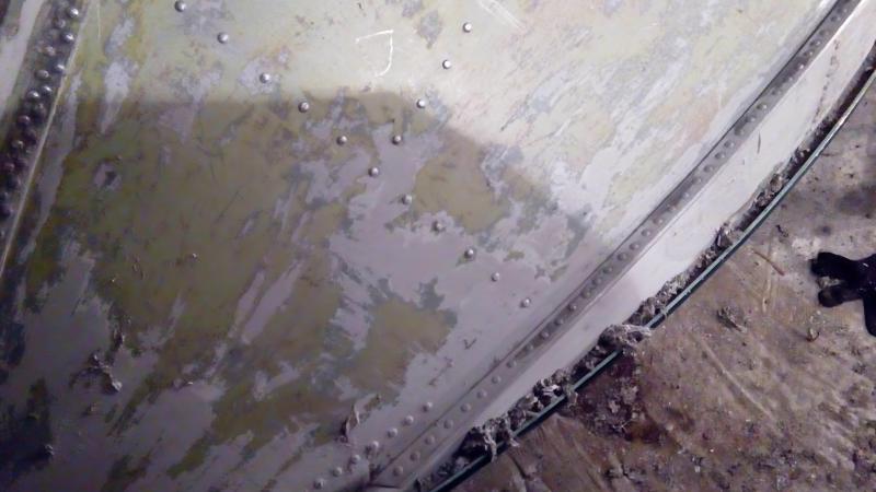

Сомнения только на счет заводской антикорр. грунтовки,возьмет ли ее?

Еще как возьмет если плохо промыть то и алюминь возмет медленно но верно

В начале да а потом водой с моющим средством и желательно керхером

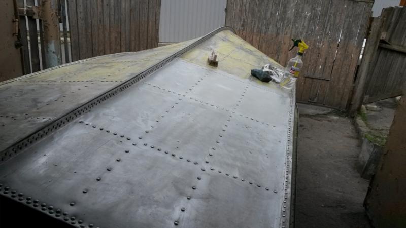

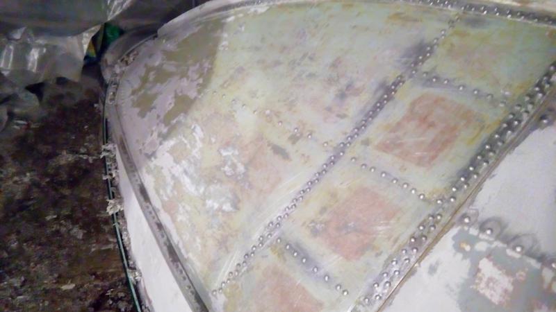

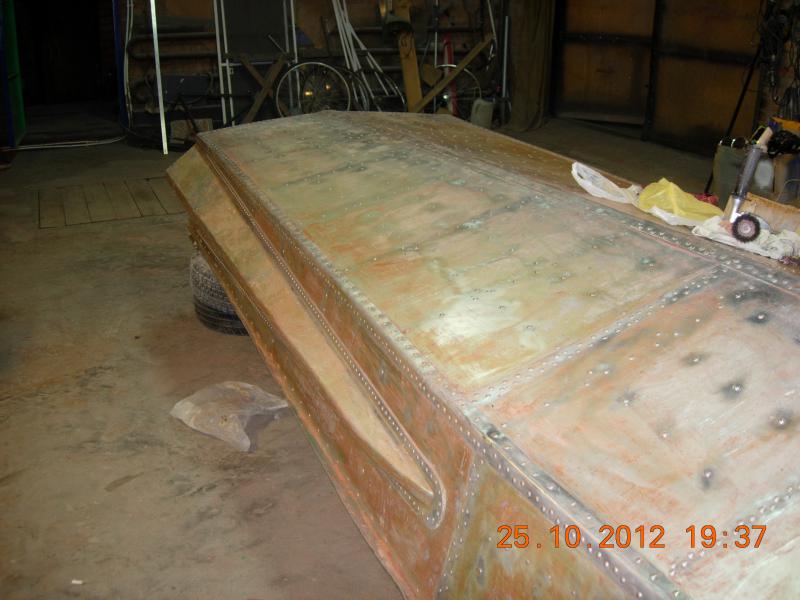

А вот плакировку я бы не рекомендовал смывать - пусть останется...
Примерно вот так:
Евгений Николаевич
20.01.2015
458
21
г. Волгоград
Днепр( FishHunter34)
Yamaha 30 HWCS,Hidea 15
Re: Восстановление ЛКП,снятие старой краски,грунт и т.д.
Примерно вот так:
Постараюсь учесть.

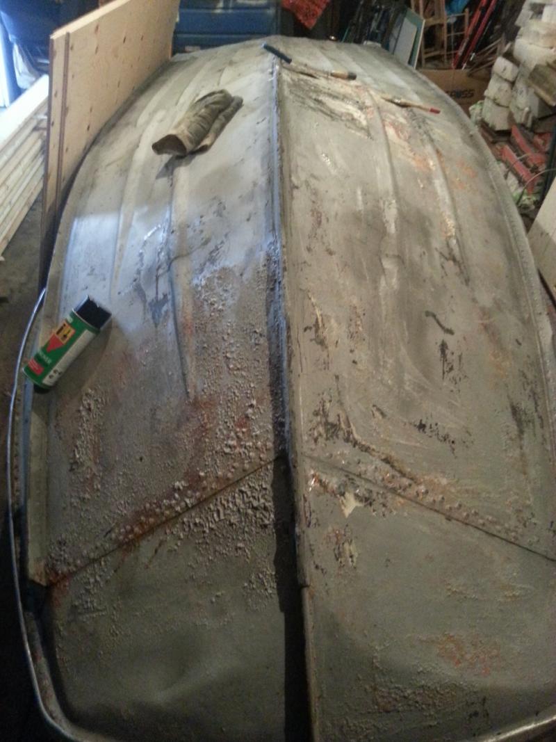

Убил вчера два с половиной часа на то,чтобы очистить меньше метра старой краски этим В52,соглашусь теперь, что полная хрень!!
Все верно было сказано,в тех местах,где начинаешь греть феном,краска начинает отставать,но не берет грунт под ней. Остается заводской антикорр,его даже не берет.
Так что,поеду покупать Боди...
Спасибо за дельные советы.

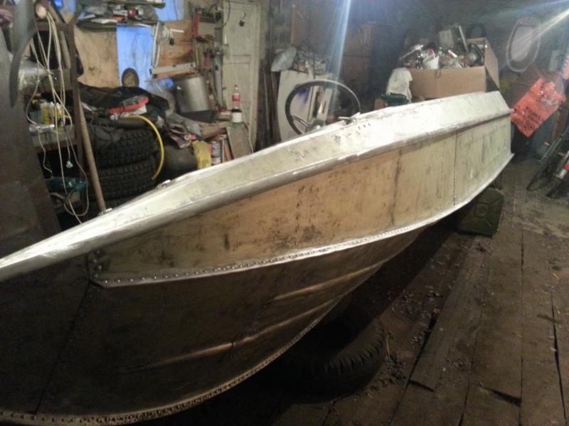

Заводской антикор не смывай!!! Я когда на своей казанке краску смывал дошел до антикора и даже боди 700 его не взял... такого стойкого антикора уже не найти, так что лучше не смывать его.
Евгений Николаевич
20.01.2015
458
21
г. Волгоград
Днище - борта, потом внутрянку и палубу)))
А Днепр и вдвоем перевернуть на руках можно на киль...
Да,так и сделаю. Внутрянку красить не буду,она там вся целая.
Он и не смывается,желто-зеленый такой,как будто в металл врос.
9 560
4 780
:) Жёлто-зелёный и не смоешь! Это плакирующий защитный слой.На носится гальваническим способом. Выглядит примерно так? :yes:

Да нормально он смывается! На бутылку с растворителем накручиваешь распылитель + щётка-утюжок и вперёд! Остатки смахиваешь тряпкой. Только перед покраской эпоксидный или кислотный грунт наносить надо обязательно!
Да,не буду пытаться даже. Поверх него можно наносить уже свой антикорр?
