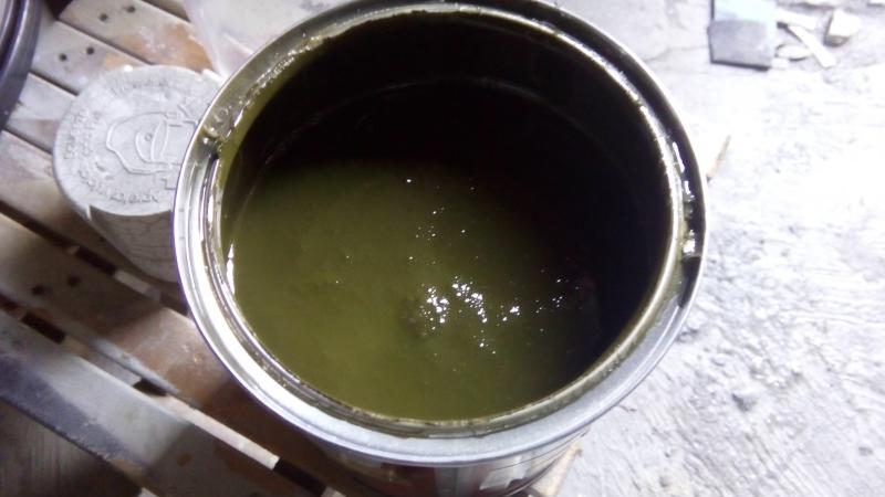

:) Жёлто-зелёный и не смоешь! Это плакирующий защитный слой.На носится гальваническим способом. Выглядит примерно так? :yes:
Да,такой именно :yes:

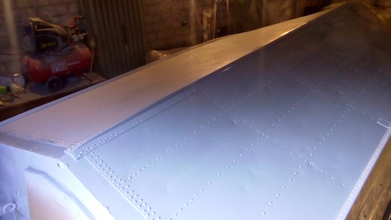

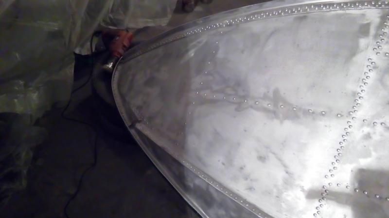

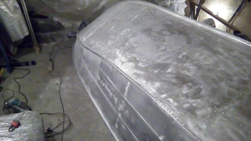

Вот и дошло дело до основного, всю краску смыл.
После снятия нанес фосфатирующий грунт, он как оказалось совсем прозрачного цвета, это вызвало немного сложностей,т.к. не видно куда нанес, а куда нет.
Евгений Николаевич
20.01.2015
458
21
г. Волгоград
Днепр( FishHunter34)
Yamaha 30 HWCS,Hidea 15

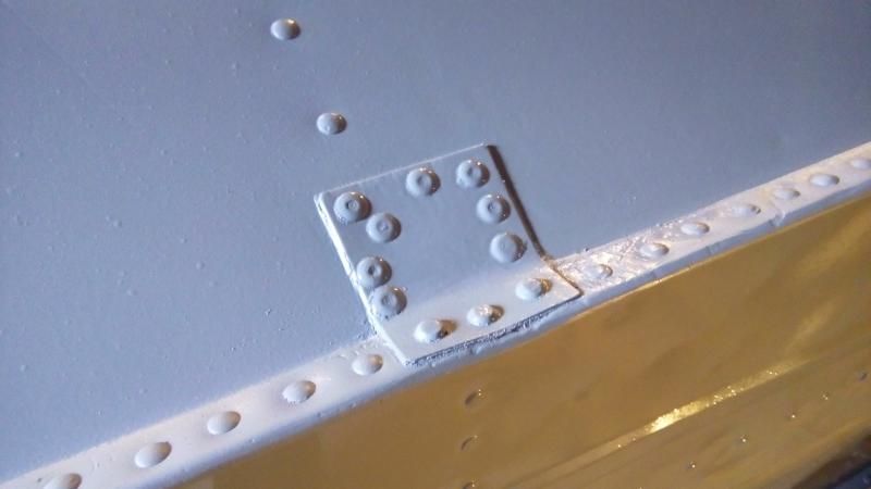

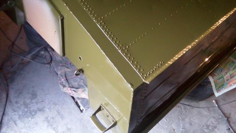

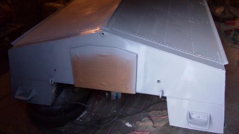

Далее нанес грунт-подложку автомобильную,ждем, сохнет.
Матирую все 400кой по-сухому, обезжириваю и вперед.

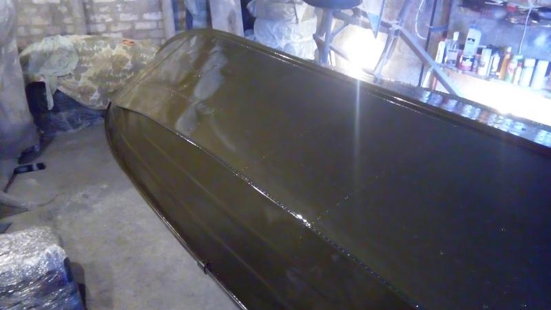

3 слоя автокраски. Наносил с промежутком в сутки, после каждого слоя затирал матирующей тряпочкой( продается в любом автомалярном магизине ).
Итог-толстый,просушенный слой сочного цвета, на который вскоре после того,как покрашу палубу будет наносится рисунок хаки, камыш и тростник.

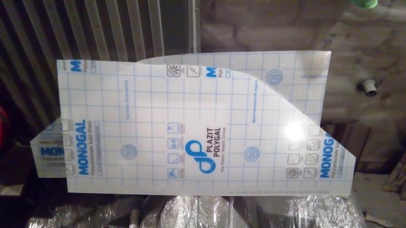

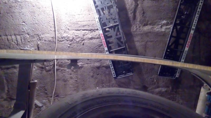

Ну а пока досыхает краска решил собрать новое стекло, которое заказывал в лодка44.
Скажу сразу, что новое стекло "по заводским размерам" отличается от завода очень сильно. Во-первых оно тоньще, практически в 2раза. Это с одной стороны хорошо-легче крепить к рамке, т.к. оно гнется, с другой стороны тоньше не значит лучше,будет играть при нажатии однозначно.
Во-вторых ,нижняя часть стекла,которая прилегает к корпусу лодки вырезана не по "заводским размерам"-нужно подрезать. Короче от стекла осталось двоякое впечатление.

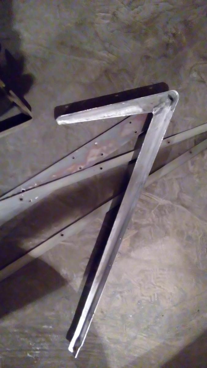

Восстанавливаю детальки рамки стекла.
