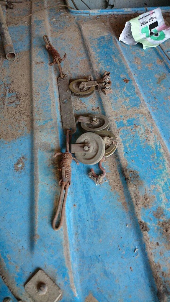

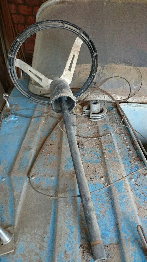

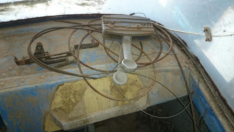

Итак свершилось, наконец у нас начались теплые деньки и удалось выбраться к лодочке. Сегодня демонтировал дистанцию, и рулевое управление, так что кто занимал очередь, присылайте адрес отправлю почтой! Потихоньку готовлю лодку под покраску!
9 546
Ух ты! Богатство, однако... :good:
