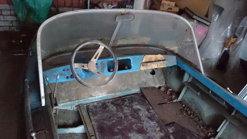

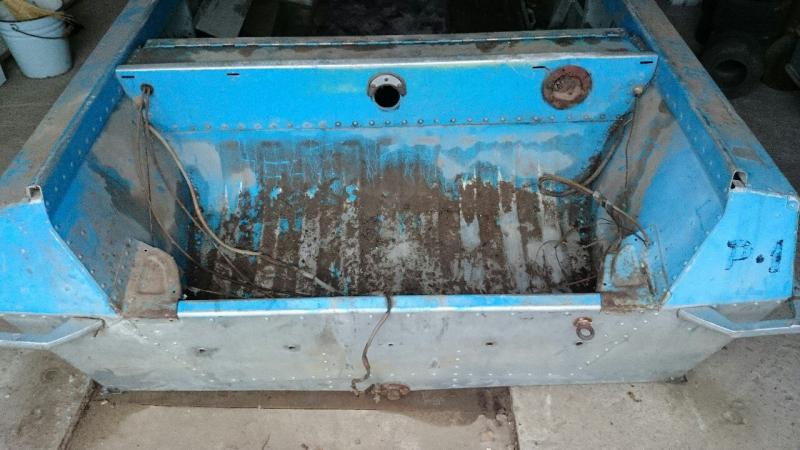

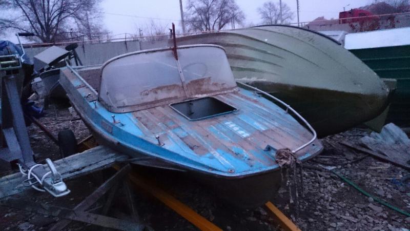

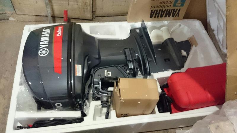

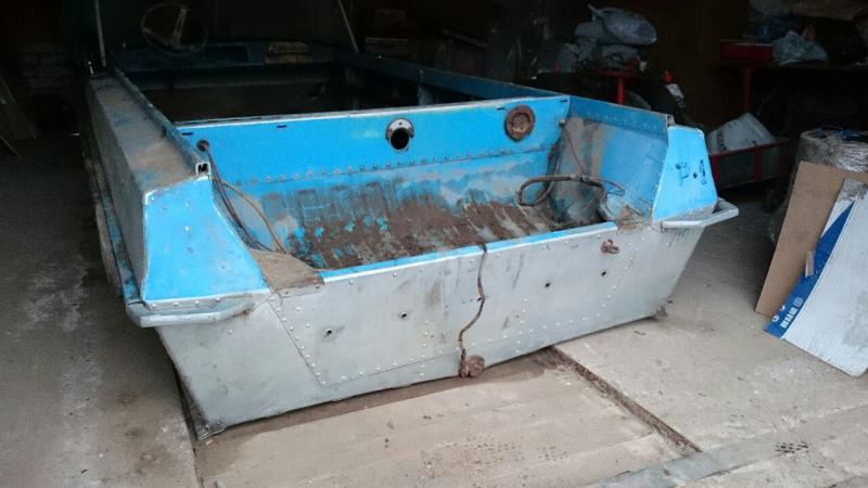

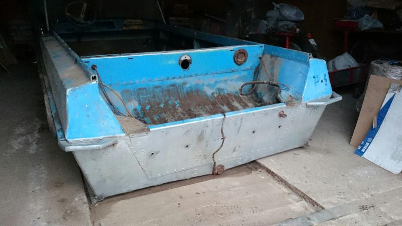

Доброго времени суток уважаемые форумчане, вот и я обзавелся казаночкой, мечты как говорится сбываются, лодочка на первый взгляд в не плохом состояние, ино моторов не видела всю жизнь стоял один вихрь да и то не долго! Мотор прикупил яму40хвс, с короткой нагой по моему как раз под этот транец, вопрос нужно ли делать клин, как усилить, хватит ли для усиления двух шпилек??

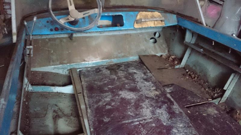

Собственно планов много, и вопросов тоже, один из первых это покраска, можно ли покрасить не снимая старую краску, она в весьма не плохом состоянии, и хотелось о пока не тратится на новое стекло с рамкой, а просто поменять старое, из чего обычно его делают?? Сильно не пинайте не писатель!
p.s бонус от новичка, буду снимать руль старые троса с машинкой могу задарить))
Поздравляю с покупкой! и Добро пожаловать на форум!
1)Без трима клин не нужен.
2)Двух шпилек Ф10-12мм. хватит за глаза.
3)Стекло восстанови из поликарбоната 3-4мм.(после установки прогрей слегка строительным феном - сними напряжение - не потрескается мелкой сеткой)
Как-то так :pardon:

Агрегат класс но желательно покрасить а от машинки я бы не отказался на старую краску можно если не отслаивается плакировка не повреждена и знаеш чем она была покрашена

Спасибо, троса есть, вот только тяги нет((

"Кочерга"\тяга\ у меня лежала вместе с "машинкой" :yes: :unknown:

А по покраске здесь целый раздел есть посмотри есть в полне бюджетные варианты а так спрашивай поможем чем сможем

Валера, бывает манагеры в шоу-румах вытаскивают из упаковки и потом впаривают как доп. опции покупателям...
Проверять, конечно, надо до покупки. А таки - да! Должен быть комплект полный, раз мотор от официалов)))

Если краска еще родная - сними где отслоилась, зачисти и намажь любой))) Хоть ПФ-кой... или Садолюном, Мобихелом, Боди... Какой бюджет предполагается???

Молодец что взял. Но поздравлять пока рано. Обязательно протяни клёпки.

Мотор брал у официалов, теги нет, ну это ладно дело наживное, сейчас заказал прицеп под нее с Тольятти, на краску думаю в 10 уложусь компрессор для покраски есть, опыт тоже, еще бы времени да погоду по теплее! Как протягивать клепки?
21 105
1 440
Ну тут советчиков много, в хорошем смысле. Я сам этого не делаю, как говорится руки не оттуда. Но приглашаю спецов. Просто в процессе эксплуатации и хранения клёпки прослабляются на днище и их надо простучать под "утюжок". Моё личное ИМХО. Да и в любом случае хуже не будет.

Это должен делать только спец иначе может быть очень не хорошо!

;) Добро пожаловать! Если рулевая с тросами свободна то позвольте застолбить за собой.Троса и кочерга идут в комплекте с мотором! При чём троса на 15 футов зато фирмячие. Такого качества отдельно не купиш.Так что требуй у продавцов,пригрози жалобой в головной офис ямахи.За такие вещи могут и дилерства лишить. :yes:
