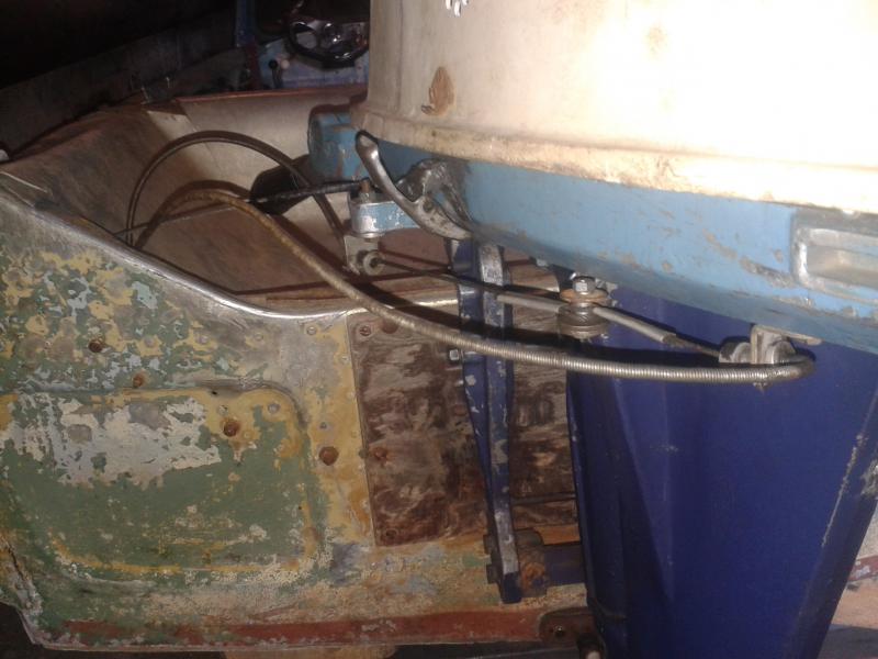

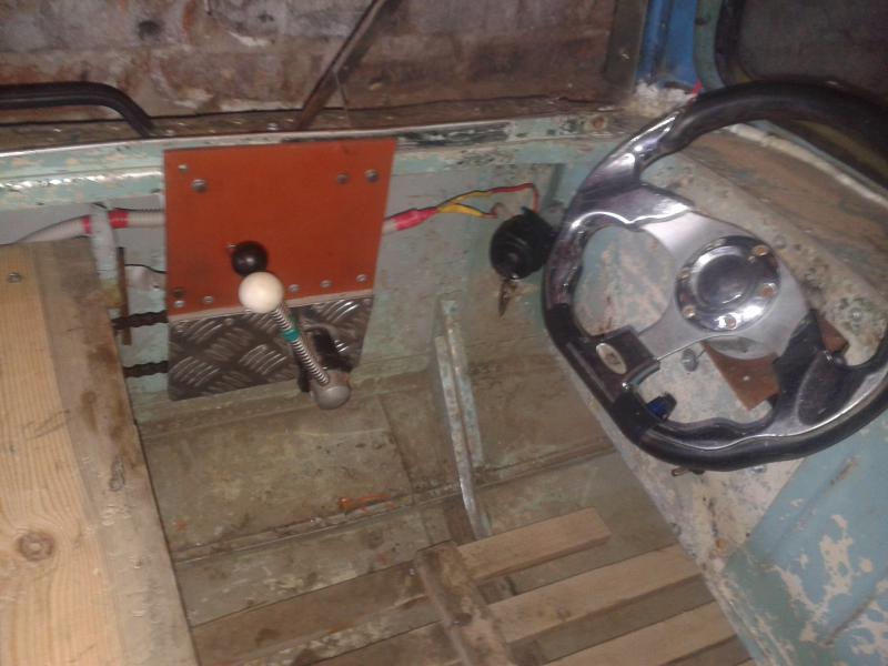

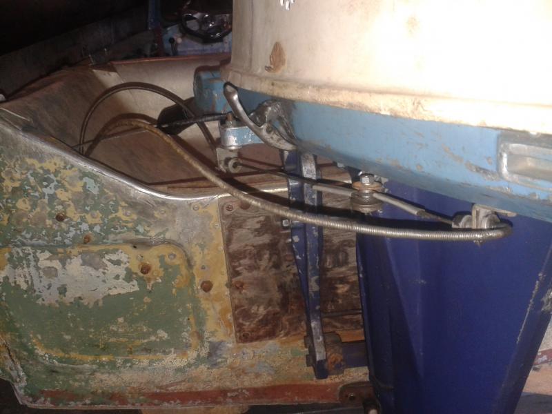

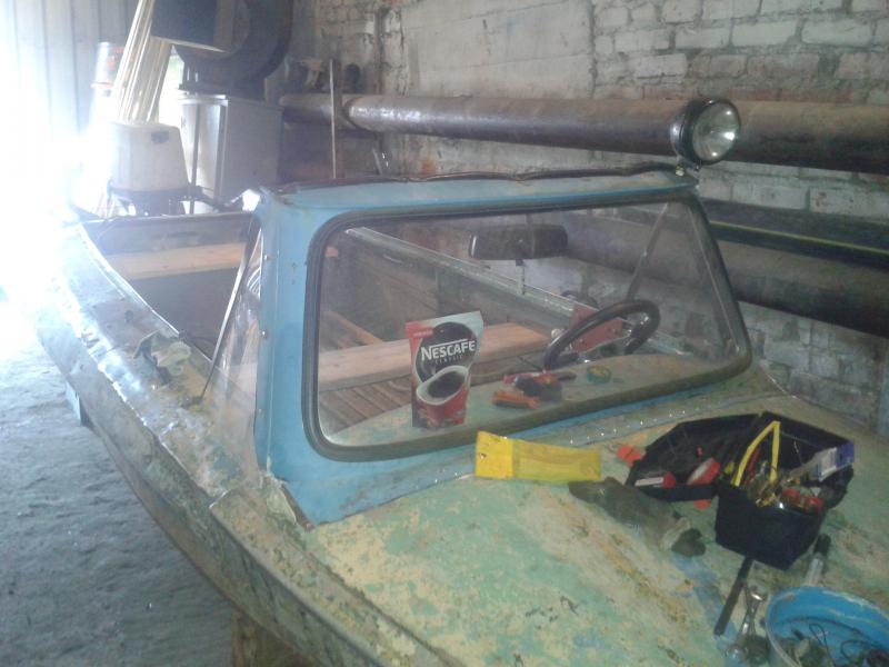

Впереди остались покрасочные работы и обкатка мотора!
shalagin
05.08.2012
1 806
258
г.Сыктывкар
Ветерок-8м

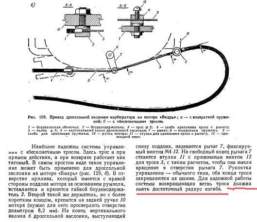

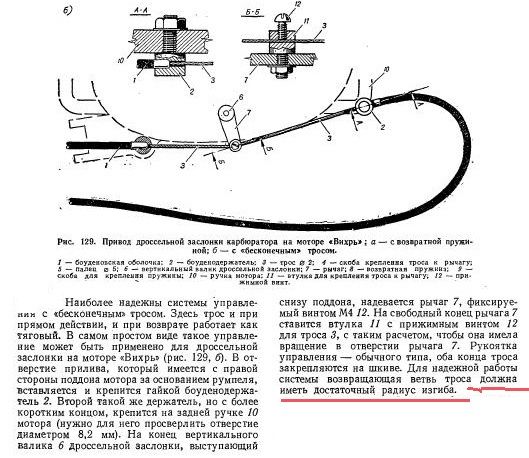

Фото № 1. При столь малом радиусе изгиба, тросик в боуденовской оболочке будет клинить и перетираться, особенно при повороте мотора. Сделайте петлю больше и зафиксируйте боуденовскую оболочку на поддоне, в районе "ушек" румпеля.

shalagin сказал(а):
Это конечно сделаю. Сейчас просто предварительно повешал , чтоб женить лодку и мотор

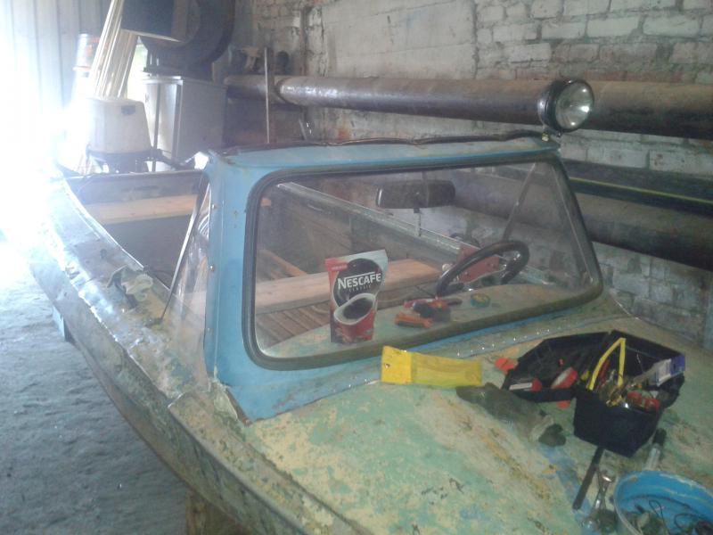

Стекло у тебя от чего??? Устраивает такое ??? ;)
Спасибо :) . Да впринципе устраивает, не такое уж и тяжелое. Это от запорожеца заднее стекло))

Саша Бардин сказал(а):
Дамир сказал(а):
Кто что порекомендует сделать или переделать. Заранее благодарен))
от чего лобовуха? :pardon:
Заднее стекло от запорожецааа. Если не ошибаюсь то уже третий раз пишу про стекло))

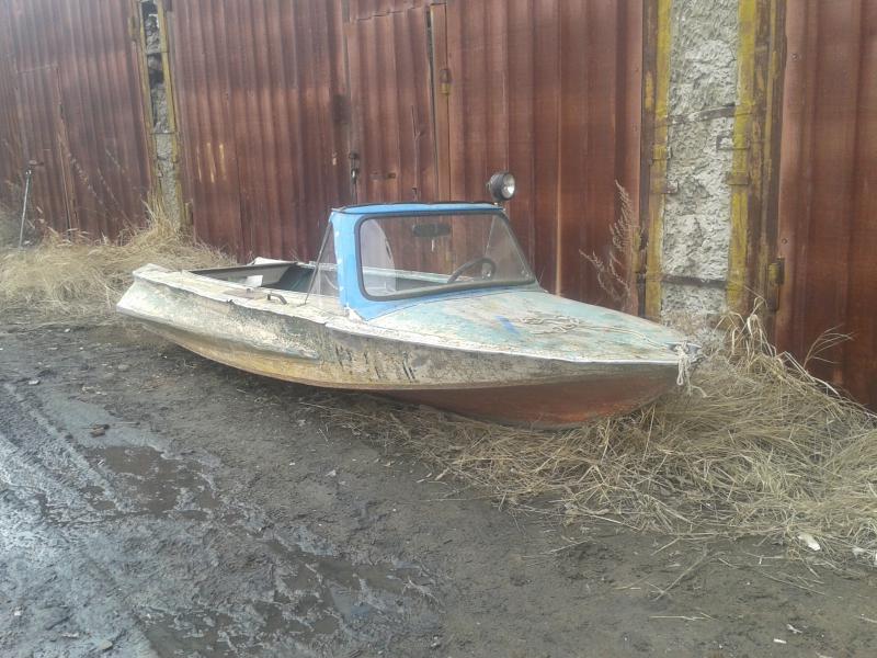

ЗИЧка в ожидании покраски...

Re: моя Обь (ЗИЧЧЧ)
Фару снимите. Днём она только будет мешать обзору, да и веслом её можно "снести". Вообще фару имеет смысл ставить только при наличии АКБ. Если батареи нет, то Вихрёвский генератор не "прокормит" как следует лампу фары, тем более что в темноте обычно ходят в полгаза.
Дамир
11.01.2015
107
Тобольск
Дамир
Обь 1 (ЗИЧ)
Вихрь 30э
Re: моя Обь (ЗИЧЧЧ)
shalagin сказал(а):
Акб есть

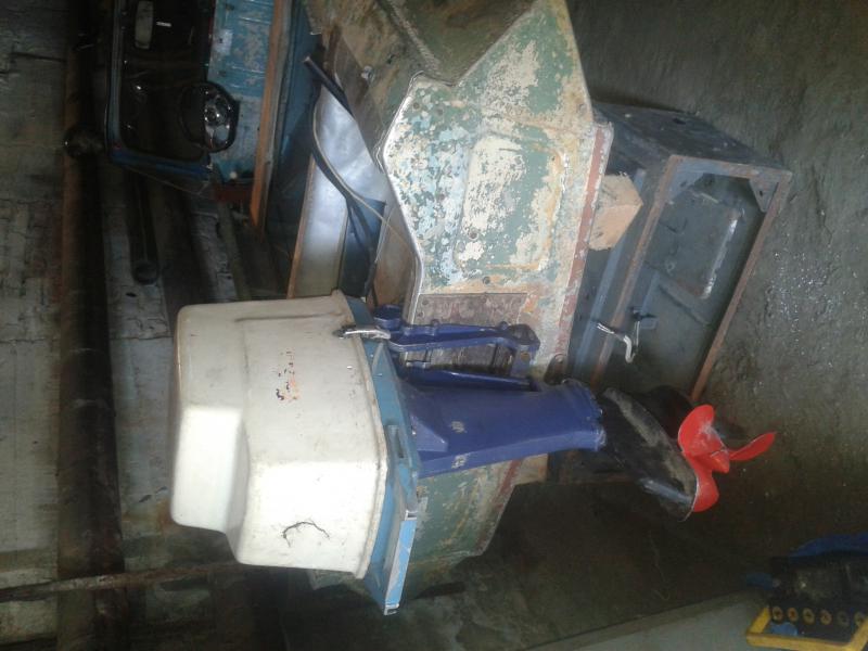

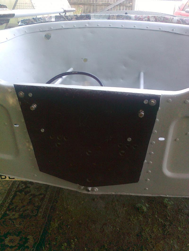

Штой-та темка сафсем заглохла ........ :(
Продолжу тогда я свою эпопею с моей Обяшечкой ! ;)
Был в отпуске: с погодой совсем не повезло...из трёх недель-только четыре
дня без дождя :crazy: Съездили на разливы на рыбалку, да с лодкой занимался.
Сделал многое, испытал на воде: под пятнашкой-САМОЛЁТ !!!!!! Под Хондой 20, думаю,

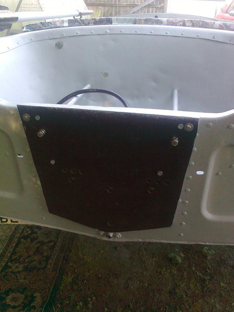

будет ваще, как говорит друг-ЗАШИБИСЬ !!!!!!! Покажу, для начала, как сделал транец.
Обе доски - из текстолита, ВЕЧНЫЕ !!!!!! Всё посажено на болты нержавейку. Внутри промазал
полиуретановым автомобильным герметиком. Ванну даже не снимал-изгалялся прям так. :crazy: Заценивайте.

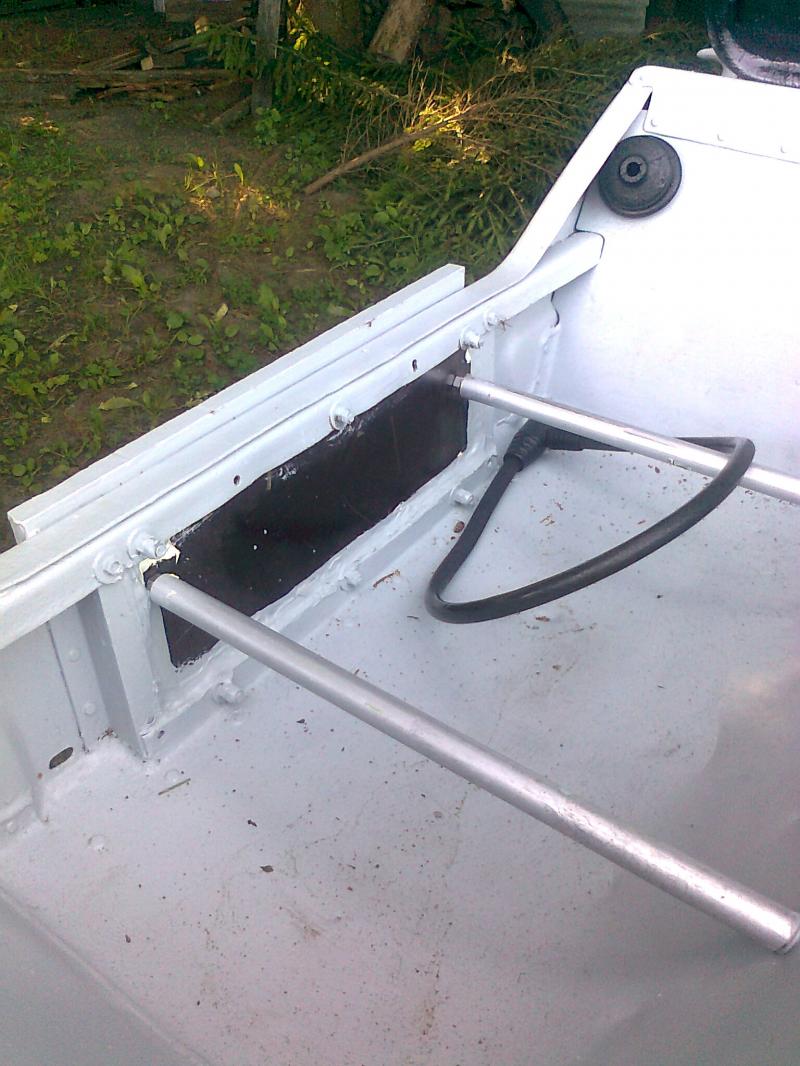

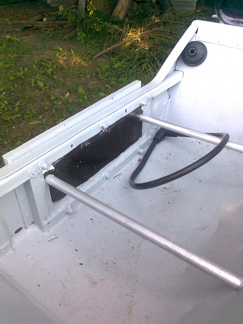

А вот и фото изнутри.
Поставил усиления из шпильки восьмёрки
и алюминиевой трубы от лыжной палки :) Держит крепко ;)

Можно было и не усиливать под двадцатку , тем более так .Ванна очень мягкая , я находил штамп на ней АМГ 2 . Если уж распирать усилениями , то в планширь - он покрепче будет ..
Но и так будет ходить . У меня Х20 , два сезона - даже краска не на всех сочлинениях транца потрескалась .
Пыльники на трос можно сделать из Пыльников шруса 2108 , если интересно вот ...

Cогласен, можно и не усиливать, но не помешает.
Изнутри я усиление сделал в уголок, ванна, правда, - очень мягкая.
Пыльники у меня от коробки "классики"-тоже подходят. Врезал в нос люк.
В выходные сфоткаю-выложу. Сделал слани съемные из фанеры и прогрунтовал.
