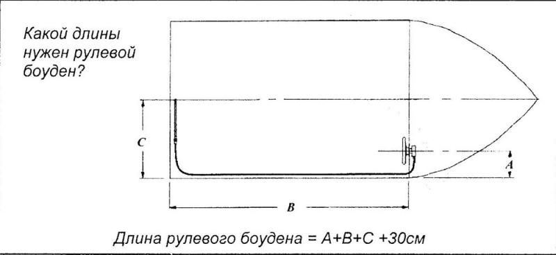

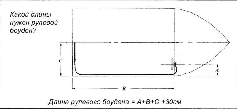

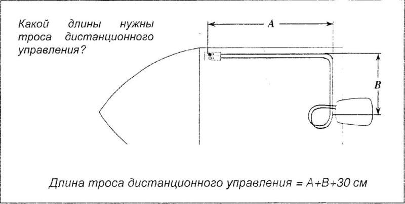

я троса по этой схеме подбирал
  • 24,7 КБ Просмотры: 1 198
  • 28,7 КБ Просмотры: 1 206
Ну а если нет петли на тросах ДУ? Критично? Пользую два крыма с 13 футовыми тросами. На петлю не хватает и вдоль борта волной. Не чего не закусывает. Какой от петли плюс?
914
Как раз петля не дает переломится оболочке троса у мотора. При её отсутствии трос изнашивается значительно быстрее - физика ж ёмоё :D

Andrey22rus сказал(а):
петля нужна для того чтоб не заламывался трос при повороте мотора,иначе рано или поздно переломает

А так по честному, у кого хоть раз переломило? Я вот лет 10 юзаю (Ультрафлекс вроде) трос без петли, и ничего.
914
Митек сказал(а):
Что лучше/практичней, оставить старое управление (заменить тросик) или перейти на редуктор?
Я пока не созрел на редуктор, хотя и лежит и редуктор и руль(спасибо ещё раз Валерьичу :snimau shlyapu: ), всю жизнь отъездил на штатных рулежках и проблем не видел... только плюс в "острой" управляемости и отсутствии лишних трАт. На Сарепте с Джонсон-70 гоняю пока на штатном штуртрОсе - всё ОК :good:
Я только с петлей пОльзую. На 2х лодках и 4х разных моторах - один сильно БУ комплект тросов - 4 сезона - всё гут :good: Обломанные боудены нередко встречаются в темах на форумах, поэтому ИМХО лучше чужие грабли обойтИ, тем более что буржУи/производИтели сАми советуют такую укладку тросов :pardon:
