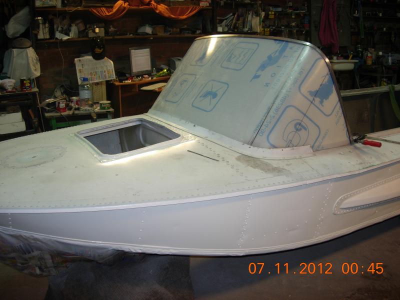

Стекло отсутствует, поэтому вопрос (посмотрел форум), сделать каркасную с калиткой или монолитную (как оригинал)?
Первая Обяшка маааленькая, на ней калитка - не актуальна, только лишние дырки в стекле :)
9 560
4 780
:)На Обяшку хорошо становится и смотрится от Прога второго! Или вот так,но это делать надо самому :pardon:

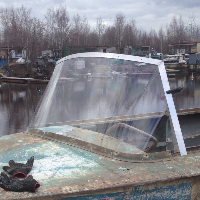

Сегодня поставил стекло, аля родное. Фото позже.
Ждем с нетерпением :) фотки лобовичка. :hahaha:Так вот как то. :)

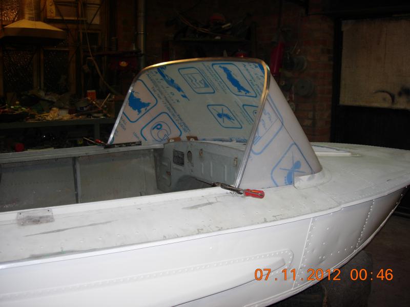

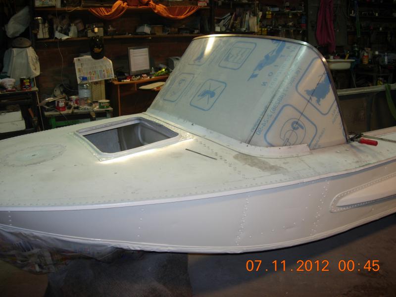

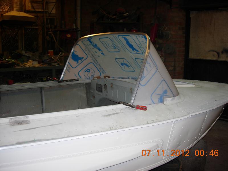

Саша Бардин
05.04.2015
Сегежа, Карелия
Саша
ОБЬ
yamaha 4
люк сам делал? как и из чего?
и верх лобовухи, что это за материал?

хорошо что стекло повыше приспособил,у меня не высокое на лодке,поэтому всегда голову прячу
с494
14.03.2010
3 943
791
Сейчас Прогресс 4
Сейчас Джоник 50(70) 3цил
Митек сказал(а):
Смотри post178611.html#p178611 , я там своего стекла фотки кинул.
Рекомендую. На ходу не дует, смотрю поверх стекла.
От Прога 2 лишь верхняя окантовка, разрезанная посерёдке - присылали из другого города, чтоб покомпактней была порезали пополам.
