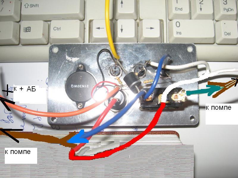

Володь а по проводам помпы и вопросов не стояло.Вопрос то был по коммутации панели :куда какие провода от панели цеплять.Если честно до сих пор не понял. :?

Ну я уже писал что для помпы она не нужна. Я бы зделал так:К этой штуковине подключил ходовые и стояночный фонари так как есть в наличии двух-позиционный тумблер и лампочки контроля .Но это я так бы зделал,а так тебе решать.

Сергей рассказываю: на красный подашь +12. Оранжевый соединишь с белым. Зеленый соединишь с коричневым помпы. Синий соединишь с бело-коричневым помпы. Черный помпы на минус. Желтый оставь пока в покое. Пиши результат. :unknown:

Думается, что вот так:

Серега, синий - это режим "авто" - надо к коричневому, а зеленый - "ручной" - к бело-коричневому. а на "+" надо кидать оранжевый, иначе при перегорании преда потухнет ВСЁ.

Хотя по синему и зеленому надо проверять тумблер - в каком именно положении он их включает - и подсоединять соответственно.

Сергей предохранитель должен предохранять все а это значит что замыкание может произойти не только в помпе но и в остальных деталях панели управления поэтому именно так как я написал +12 на красный. Оранжевый на белый. Это закон электротехники а не мое желание. про коммутацию авто и ручной спорить не имею права нужно экспериментально проверить, ну скажем в тазу с водой.

Серега, я думаю, что при перегорании преда должна отключиться помпа и загореться лампа "аларм". а по твоей схеме потухнет всё. черный от помпы на "-" АБ - согласен.

Мое сугубо мнение что данная панель предназначается для двух попловков.
Первый на автомат помпы,второй ставиться по уррвню выше и если не успавает помпа,то второй поплавок включает аларм с пищалкой и через диод пытается запитать авар.сеть помпы( или авар.помпу)

Должен быть зеле6ый- мануал,синий-автомат.
Упссс наоборот!

Алексей(Луха) - интересная мысль насчет второго поплавка! тогда этот второй поплавок надо ставит параллельно тумблеру, т.е. поплавок должен сидеть на красном и желтом. сейчас автор темы назовет нас земляными червяками! :pardon:

Только что на первой странице нашел схему панельки,схема на самом деле двухпоплавковая и........ во преки наших с вами убеждений дорогие коллеги что на тумблере должен быть плюс- там минуспроблема подключения сахары и панелизаключается во встроеном в сахаре поплавке..............
Сейчас придумаю.........
11 785
5 288
Перепаивать диоды наоборот и переподключить зумер.без этого ни как( или помпу с раздельным поплавком), а с алармом еще один поплавок или использовать его по другому сигналу.
