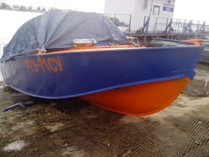

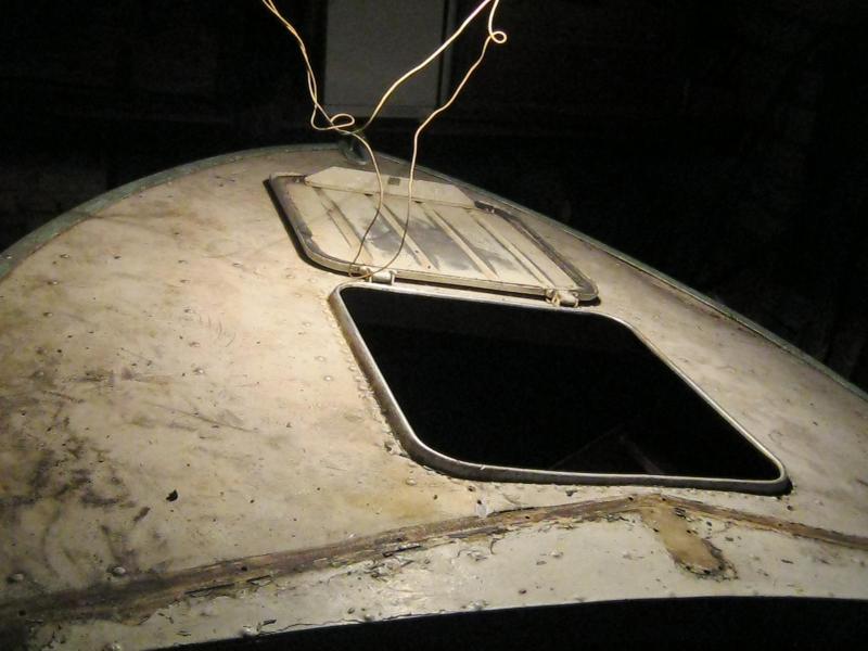

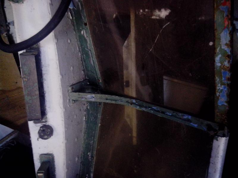

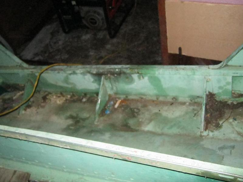

Часть 1. Исходное состояние

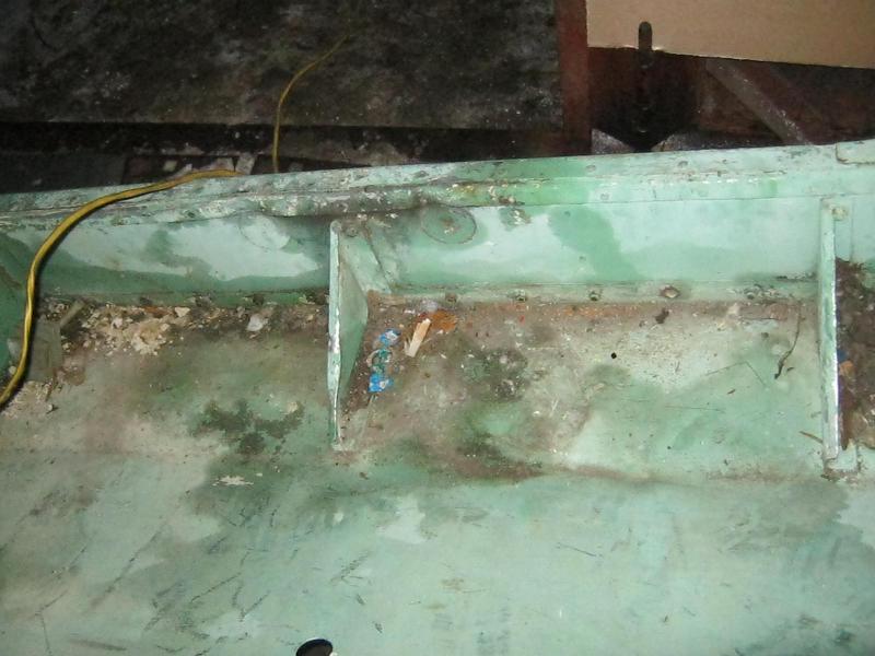

За время её хранения была на мой взгляд не в очень хорошем состоянии. Извиняюсь за качество фоток-были сделаны на телефон.

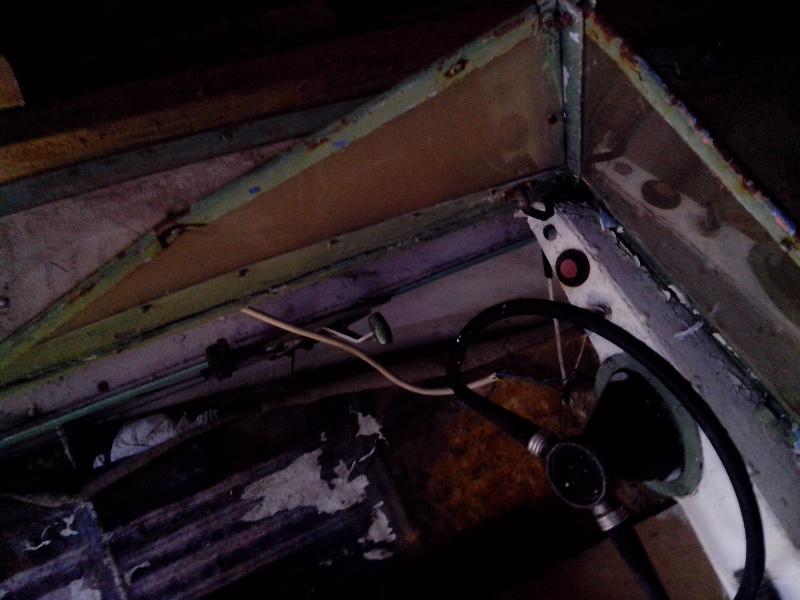

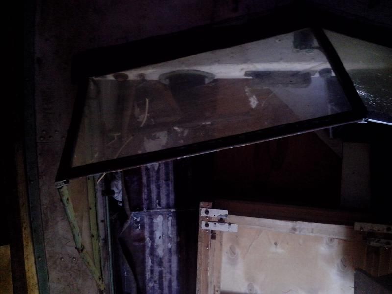

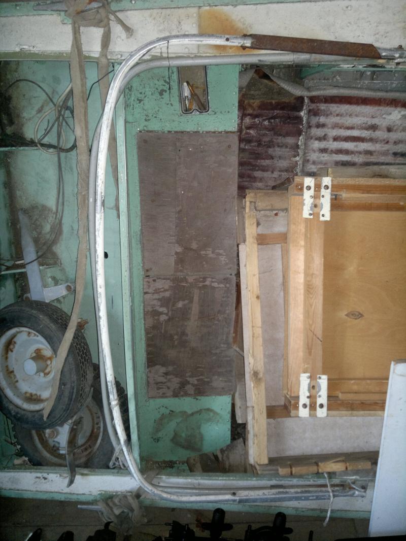

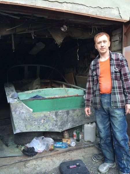

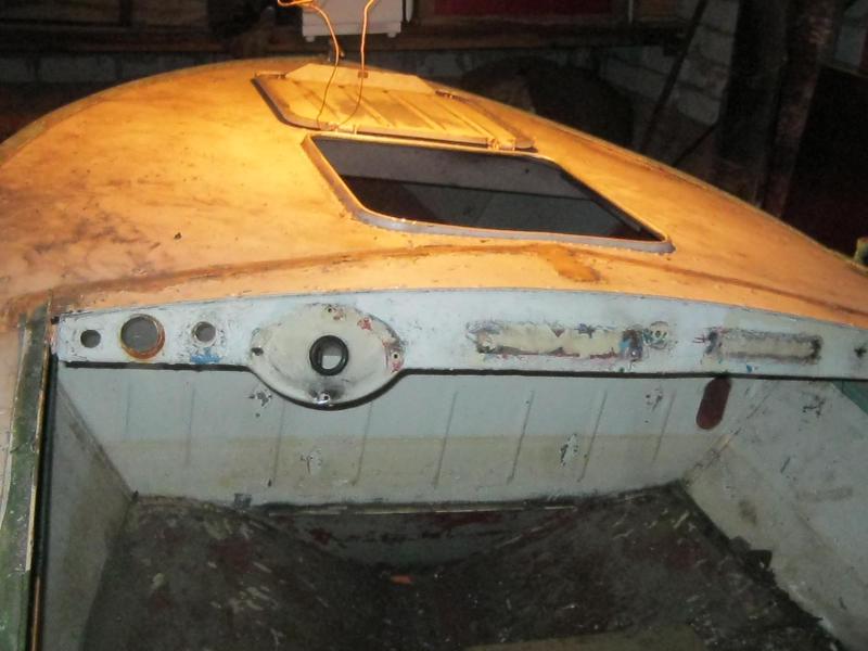

Следующие фотки сделаны уже в гараже в Саратове.
Было демонтировано стекло и рулевой механизм, а так же убран мусор из самого корыта.

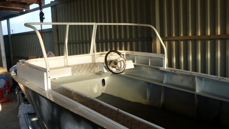

Часть2 Начало работ.

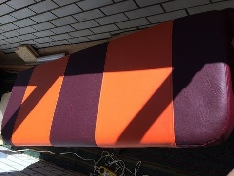

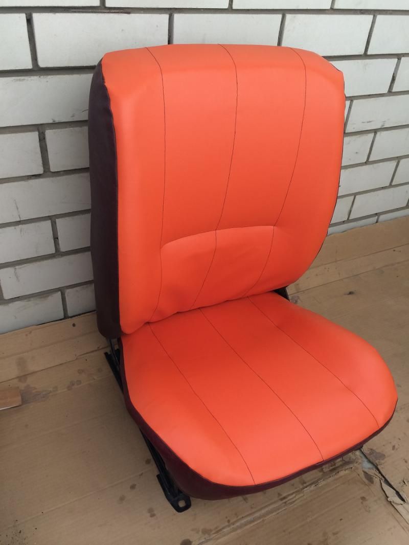

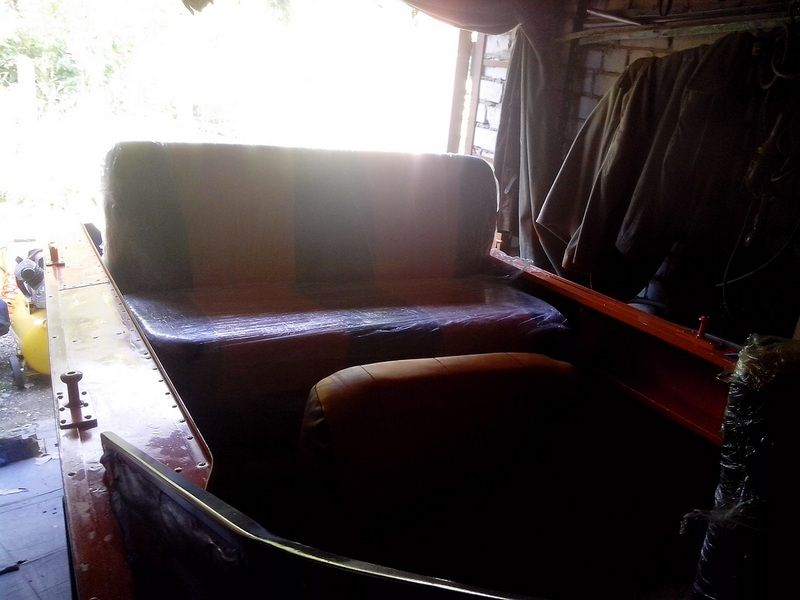

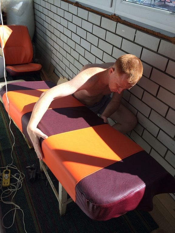

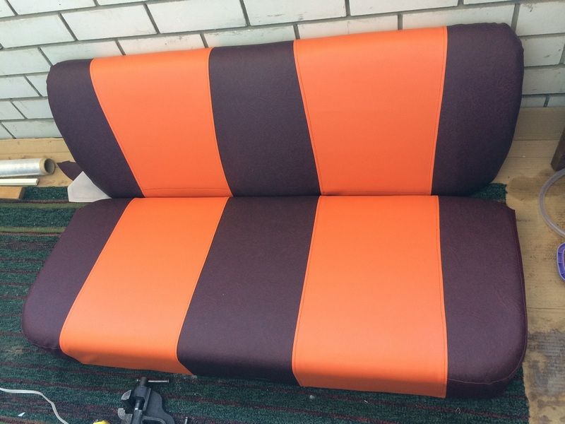

Работа по обновлению лодки началась с зимы. Сначала был сделан прибор для гибкт профиля (делал неспеша практически 1,5 месяца), затем был куплен профиль для рамки. Рамку гнул в домашних условиях, но так как ширина профиля 40 мм, то внутри получилось его замятие (для первого раза я думаю вполне сносно получилось). Поралельно изготовлению рамки, у знакомого на автосервисе взял старые передние сиденья от машины (фото не делал), которые были в ужасном состоянии. И была проведена работа по перетяжке сидений, в которой принимала участие моя любимая. Вот что в итоге получилось.

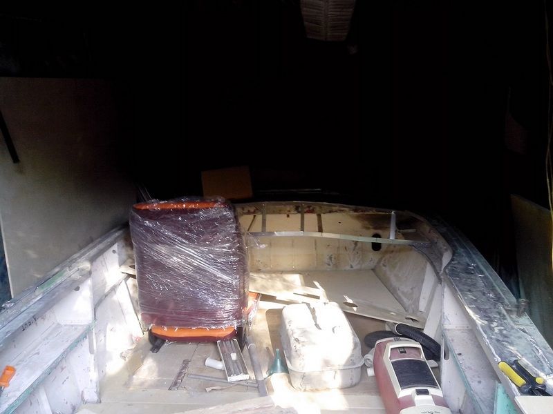

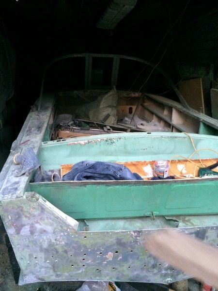

Работы по подготовке сидений и рамки для стекла были полностью закончены когда на улице было уже тепло и можно было начинать основные работы по ремонту самого катера.
3 часть. Гаражные работы.
В процессе зачистки катера.

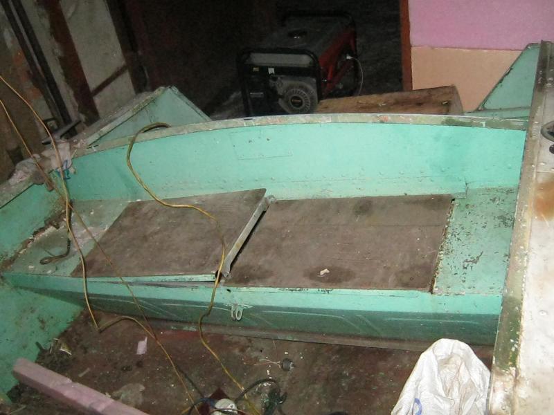

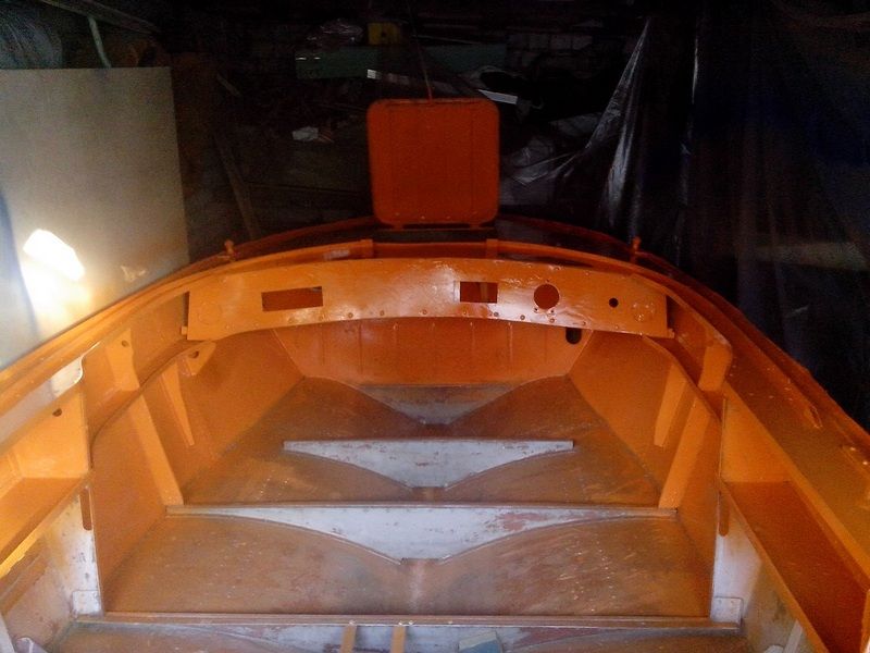

После очистки была заменена доска транца. Склеивал из 9 мм фанеры, а между ними доска для подоконника, затем обработал грунтовым раствором с добавками для предотвращения плесени и впитывания влаги.

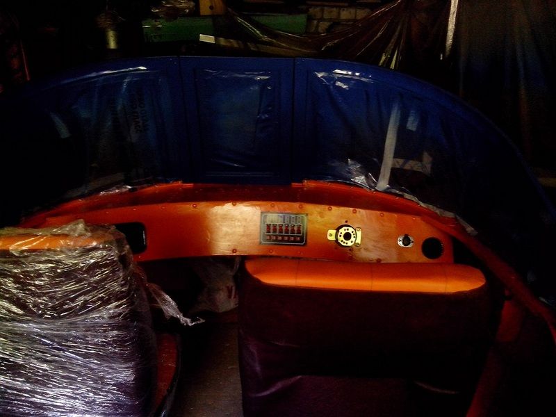

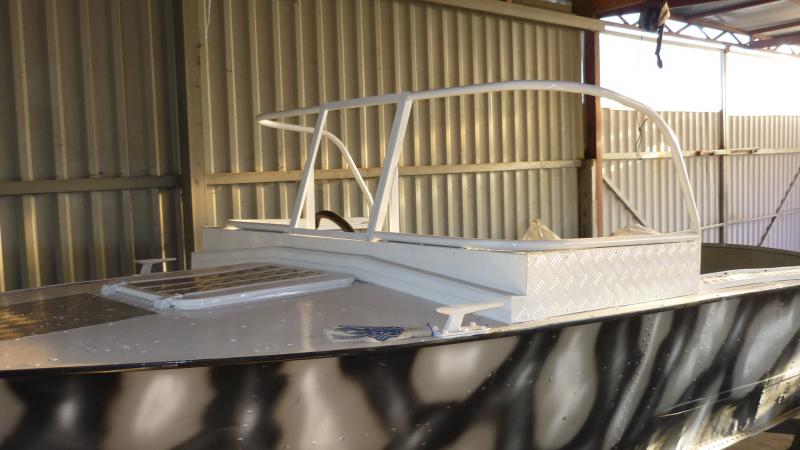

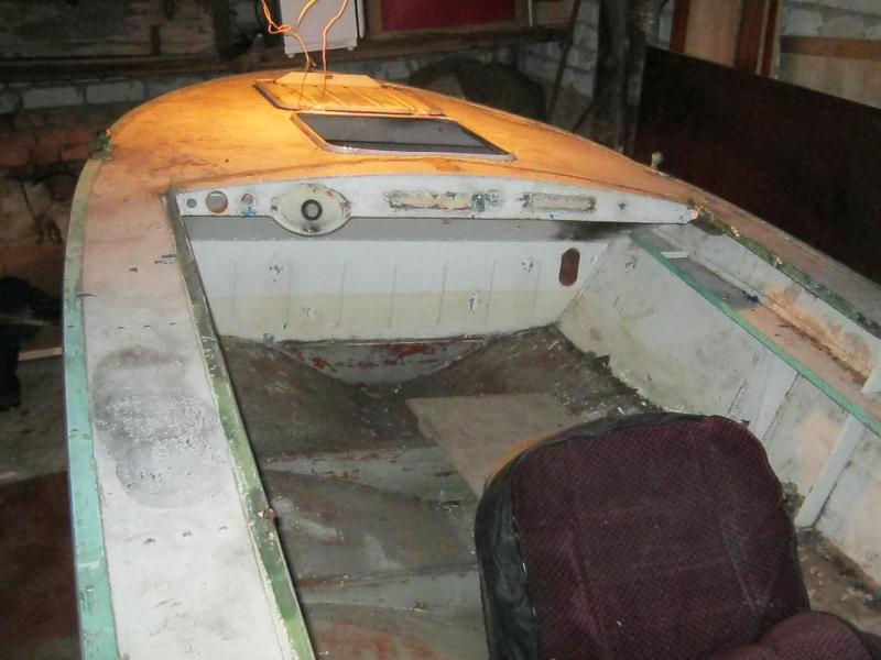

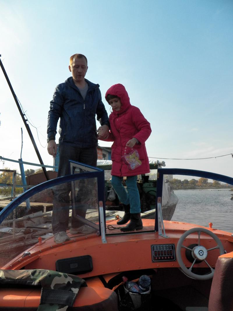

На последней фотографии видна примерка и предварительная установк рамки для стекла.

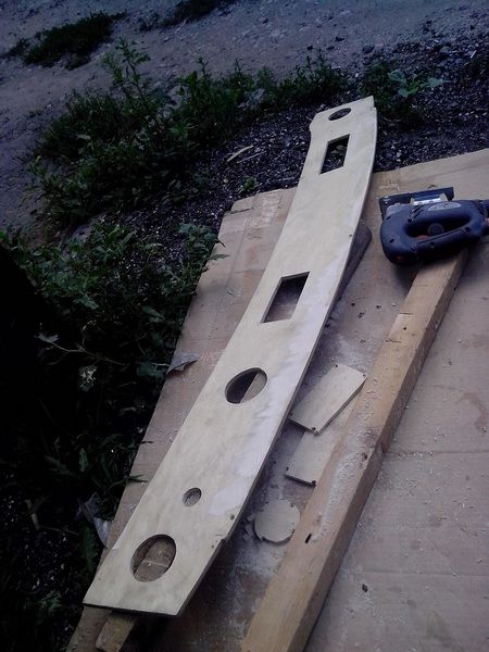

Далее был увеличен вылет приборной панели, на расстоянии 200 мм от люка (виден каркас для приборной панели) и вырезана сама панель для пиборов. Панель приборов обработана таким же составом как и доска транца.
Кроме того был заменён Т образный профиль за который крепиться тент. Т образный профиль заменён на уголок. На фотке видно, что в пространстве передних сидений проём увеличен за счёт вырезки борта с обеих сторон на 50 мм для удобства прохода между сиденьями.

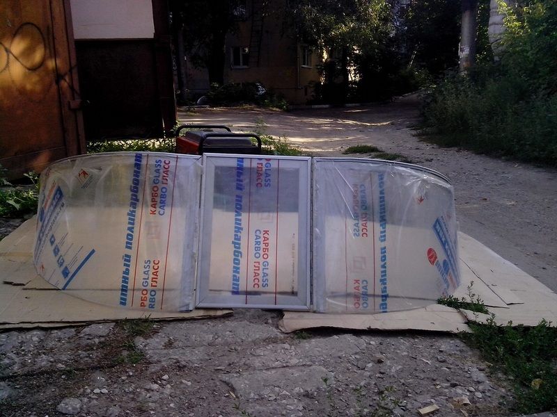

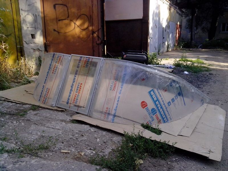

Далее был куплен поликарбонат толщиной 3 мм (отрезали половина листа). Процесс вырезания, вставки его в рамку и примерка непосредственно на место сопровождался нескрываемой нецензурной бранью с моей стороны :D , потому что он никак не хотел влтавляться в рамку. А если вставлялся, то после пимерки на катере необходимо было его вытаскивать и отпиливать, а затем повторять процесс неоднократно.
Процесс установки и примерки ускорился после того, как я расписался в своём бессилии и попросил помощи у своей любимой. Вдвоём, за один вечер была сделена работа по подготовке стекла, которую я не смог сделать за 2 дня. В итоге результат достигнут.

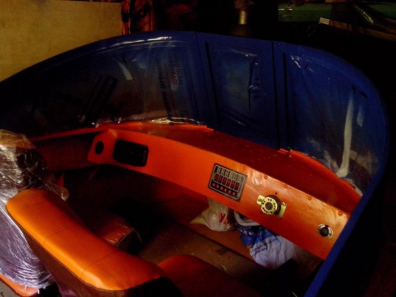

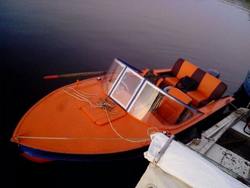

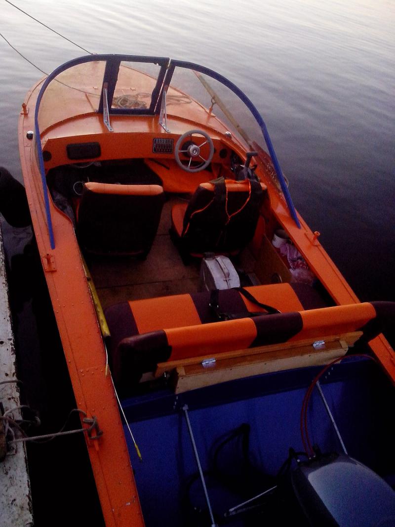

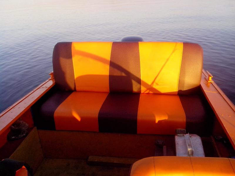

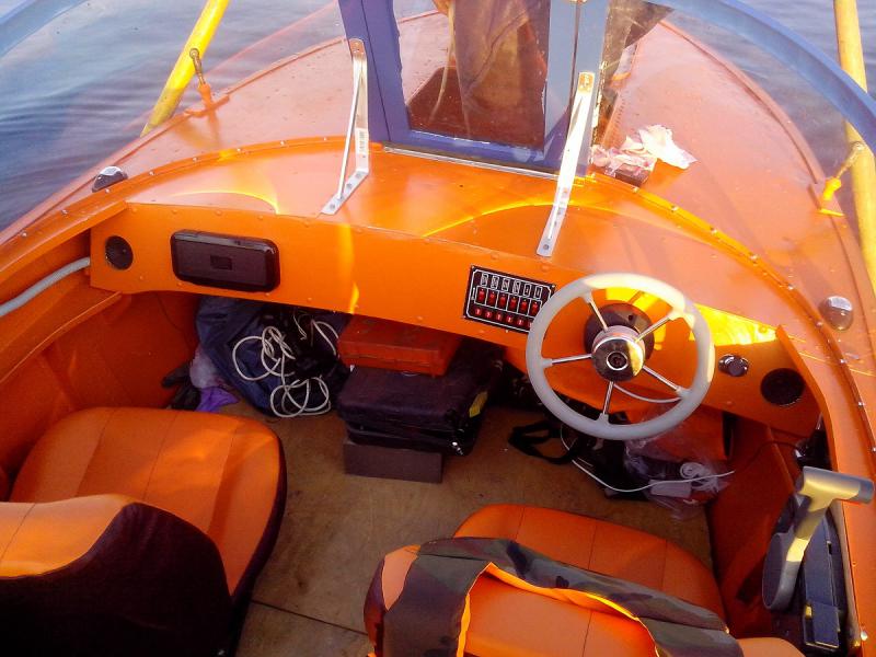

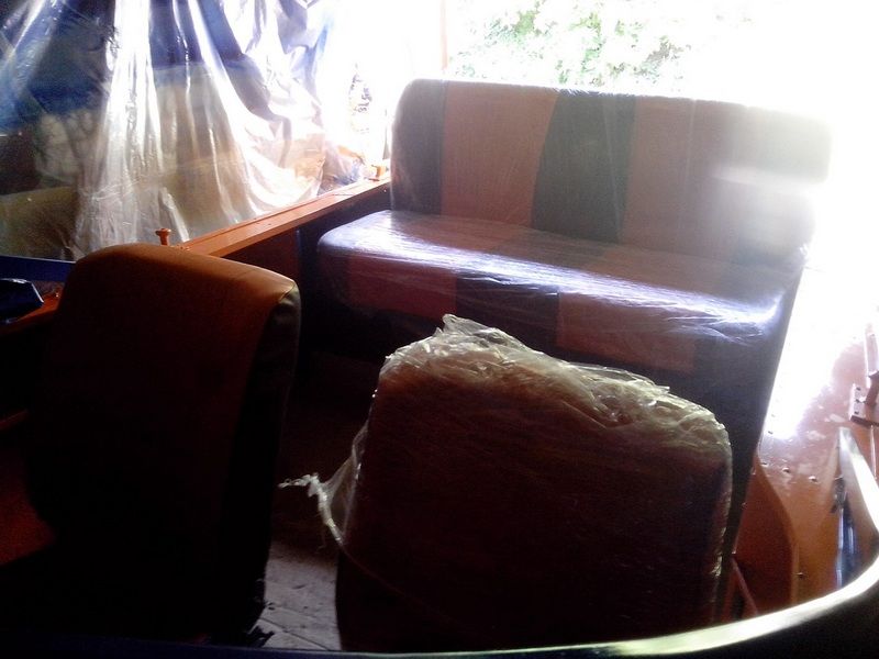

Затем был покрашен сам катер, установленно стекло, рулевое управление, динамики, выключатели и сиденья.

Нормальный.)
Диван как-то совсем не очень.. да и к мотору не удобно..

Слани сделаны из 9 мм фанеры и обработаны аналогично транцевой доски и панели приборов. Для установки заднего сиденья полнлстью был вырезан рундук с крышками, теперь крышкой служит сама сидуха. А так же установлена откачивающая электрическая помпа.
Спинка дивана не очень большая, всего лишь на 20 см выше чем переборка рецесса, а к мотору можно дотянуться, уже проделанно неоднократно.
Какая связь между диваном и мотором?

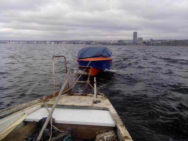

Был сделан звонок дядьке, который прибыл в "Затон" в течение 20 минут. Привязали катер к гулянке и пошли на базу. Вот несколько фоток.
Aleksandrf
08.01.2015
31
Прогресс 4
Ямаха 40

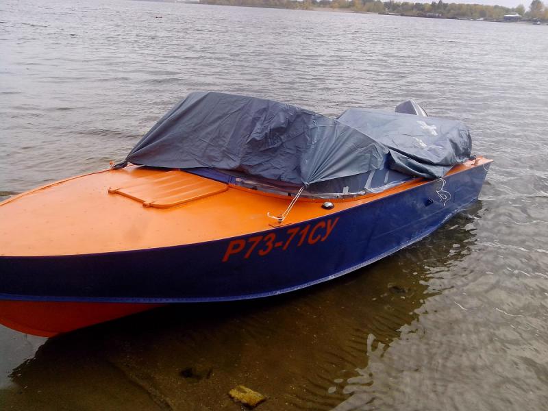

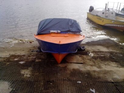

Несколько фоток катера уже на базе.

Обкатка мотора произведена согласно инструкции и было сделано ТО.
В последние давольно тёплые деньки был осуществлён первый выезд с семьёй с высадкой на один из островов.

Задний диван см на 20-25 ниже просится... короче на толщину дивана!
Полностью согласен. И пассажиров будет меньше продувать и главное безопаснее, а то сейчас такая высокая посадка, что детские ножки не достают до сланей.

С калиткой можно игнорировать протопчины, пространство добавляется. Тоже по этому пути пошел.)
Ну да как минимум а то как то пассажиры весело сидят (как на ватрушке) при резком повороте могут искупаться
Работа проведенА большая и сделано всё качественно :good:
Ошибки вижу две:
1)Тяжеленные нафик ненужные в лодке авто сиденья
и 2)вырезанные борта-потопчины с ослаблением и так "жидкого" корпуса П-4 в угОду этим тяжеленным и неудобным при такой ширине сиденьям.
Сам стАвил автокресла в Нептун-3 т.к. достАлись от продавца и городить что-то другое небыло времени, но Нептун по салону - 1,5 метра, там пофиг, а вот по вЕсу пожалел конкретно :yes:

И как у многих, ошибочно установленны навигационные огни, именно эти - ставятся на вертикальную плоскость. У самого такие.
Кстати, да. :)
Дим, нос вырезают. В том месте ни каким боком на жесткость не влияет. Я тоже для машинки вырезал между переборками.
