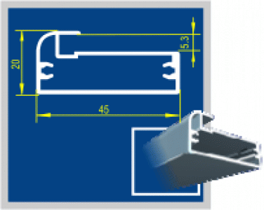

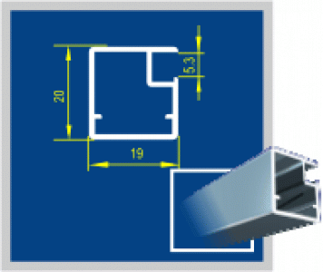

Вот вид профиля из каталога, но у них разные размеры. Выбирал из этих типов F1-09, F1-12, F1-17, , но в наличии был только такой, как у меня сейчас и пришлось брать F1-12.

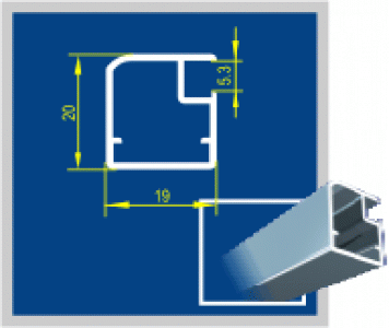

Оказывается память мне немножко изменила :) , между профилями F-32, 32 и F 09, 12 разница в том, что у вторых закруглённая кромка паз куда вставляется стекло.

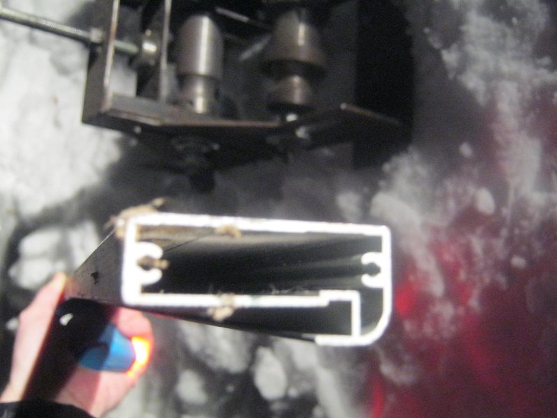

А соединительный уголок, который вставляется во внутрь профиля выглядит вот так:

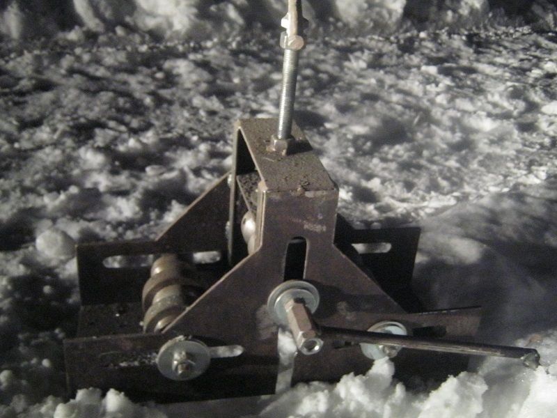

Заранее извиняюсь за качество фоток, которые сделаны в свете автофар.
Aleksandrf
08.01.2015
31
Прогресс 4
Ямаха 40

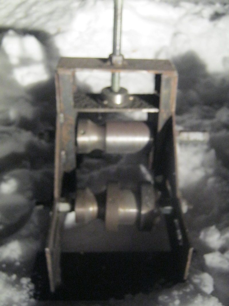

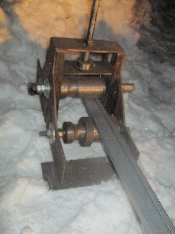

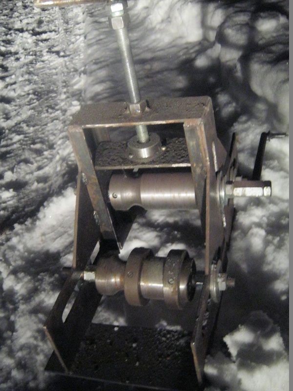

Подробнее про аппарат.
сделан он из металла толщиной 5 мм. Сначала был нарисован и вырезан контур одной половины, затем были нарисованы технологические вырезы. По данному шаблону была вырезана симметричная деталь. Детали были совмещены и соединены струбцинами, просверлены отверстия и вырезаны цилиндрические пазы. Вырезаны прямоугольники для основания и другие детали.
Затем все части были сварены между собой.
Все было зачищено углошлифовальной машиной и напильником- куда же без него родимого :D
Средний нажимной ролик смонтирован на П - образной детали, которая движется (вверх/вниз) в направляющих (4 уголка приварены со внутренних сторон корпуса).
Все оси роликов на подшипниках.
Так же были выточены 4-е направляющих кольца для нижних роликов для предотвращения поперечного смещения изгибаемого профиля. Каждое кольцо фиксируется 3-мя болтиками.
Ролики были выточены для изгибания профиля и трубы. Стоимостьданного чуда вышла мне не более 1 т.р.
Ну и фото:
