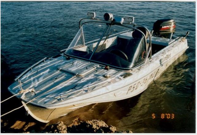

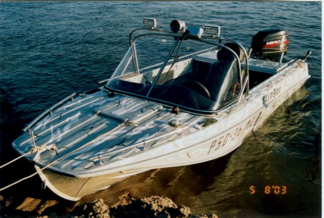

Серёж,иногда на волне нужно вылезать на нос за якорной верёвкой...А упереться даже не во что..Вот и появилась мысля..
Сделать примерно так..

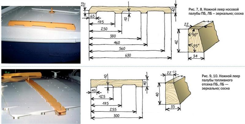

Если в щель такого леера (между палубой и трубкой) попадёт носок обуви, то в определённой ситуации возможен кульбит и т.п. Поэтому настоящие ножные леера делают с небольшими отверстиями (шпигатами) только для слива воды с палубы.
Совсем нетравмобезопасно :unknown: Есть вероятность вывернуть или сломать кости голеностопа, причем это чревато очень сильной болью и надолго... Если уж делать упор, то по рисунку Сергея "shalagin" :good:
