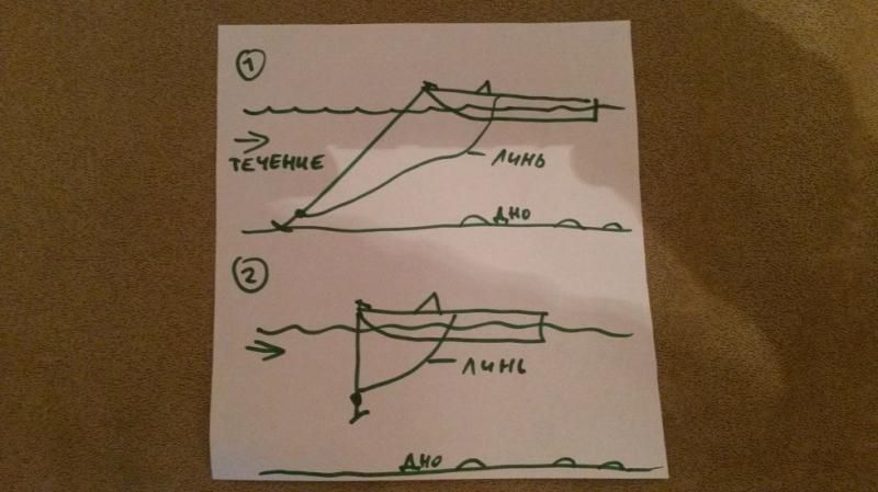

Есть задумка за зиму сделать низкий носовой леер.
Нужен совет:Стоит заморачиваться делать "самопал" или просто купить?
Валера, а какова цель девайса?
Серёж,иногда на волне нужно вылезать на нос за якорной верёвкой...А упереться даже не во что..Вот и появилась мысля..
Сделать примерно так..
Интересно, как на волне перелезть на нос! :crazy:
НА ВОЛНЕ!!!
Я вязался за боковую. Лазить не требовалось. Да и стекло было родное, без "прибамбасов".
За то присесть на палубу на бережку можно было.
А вот когда скользишь ногами по палубе, спотыкаешься о леер и летишь в воду, то с леером падаешь боком, а без леера вниз ногами.
У нас на боковой не удержишься. Но согласен что и с прямого носа будет перекатывать волна. Я подвязываюсь под небольшим углом к носу. Не так дёргает, не накатывает. Катер подыгривает на волне.

0104walera сказал(а):
Игорь Кронштадт сказал(а):
Опередили, пока со смартфона пытался писать.
Всё равно спасибо! Начинали про леер, а получилось "Как выбрать якорь на волне" :drugi: :good:
А лучше всего - не пожалей денег на якорную лебёдку :)

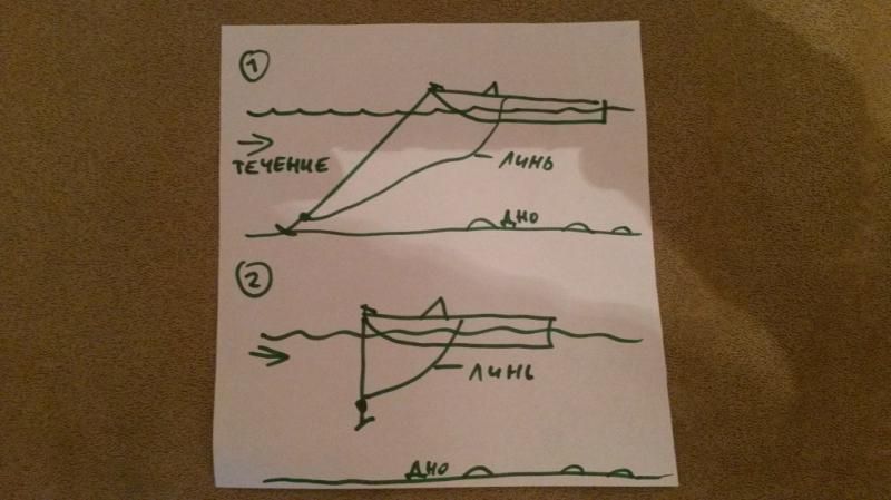

Сам с якоря не ловлю, но видел у парней на берегу:
Кто с носа ставит якорь на течении в речке, те просто к якорю тонкий линь привязывают. Когда за фал тянут со дна якорь, перед тем как поднять на поверхность тянут линем к борту и затягивают якорь в лодку....
Серёж!Всё понятно,только линь будет 1,5-2м. скользящий. Нужно просто подтянуть якорную верёвку и ВСЁ :good:

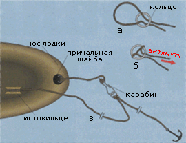

При такои схеме линь нужно цеплять за носовую часть якоря,тогда и выниматься будет проще( зацепов не будет)
Так и делают, у нас в реке камней всяких, полуторок, самолетов, пароходов (все с войны) полно!!!
Топляков старых тоже хватает... Зацепы часто случаются и таким образом якоря снимают :yes:
