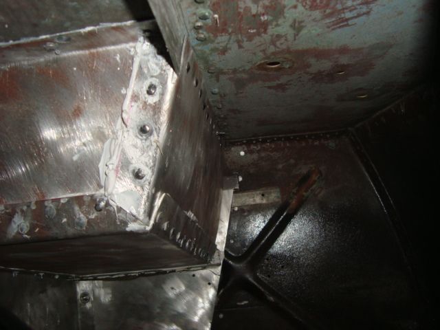

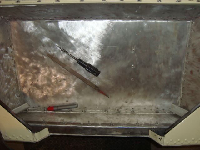

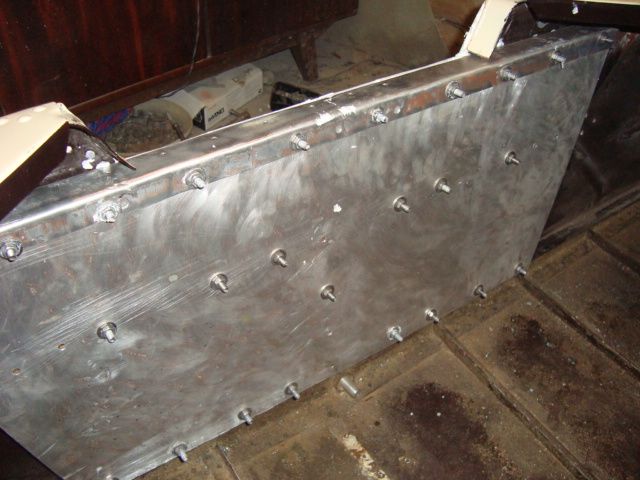

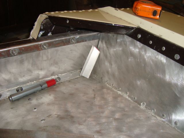

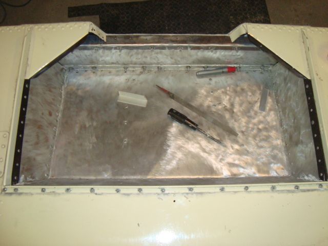

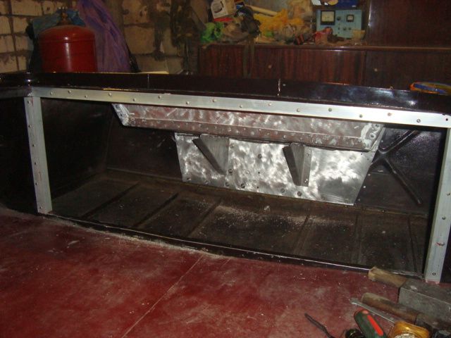

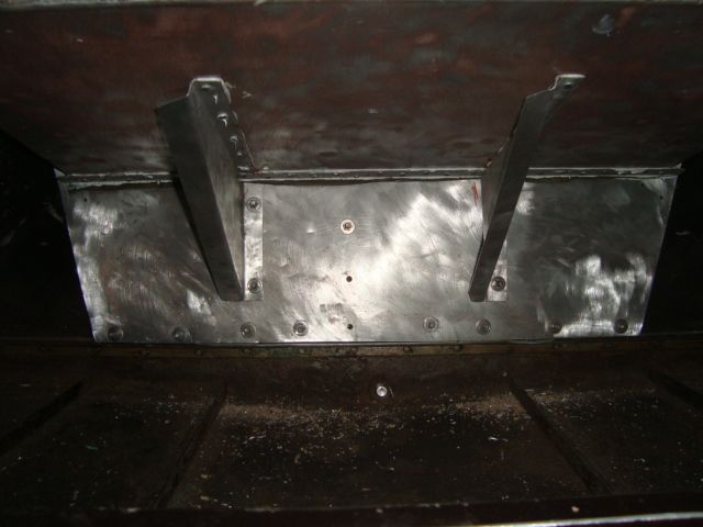

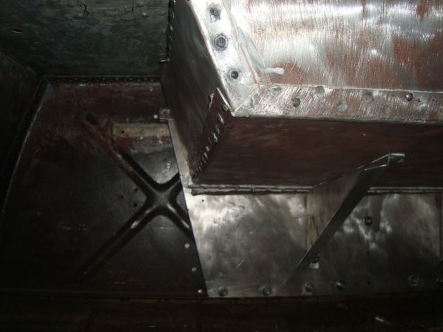

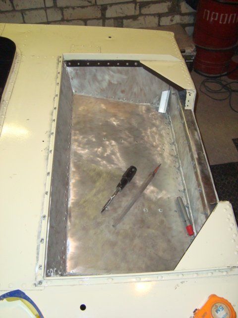

Продолжаем делать самоотливной транец, одновременно с его усилением под 30-ку л.с.
Продолжение будет... скоро-скоро...
победа
04.03.2011
1 539
Мercury-50 ELPTО

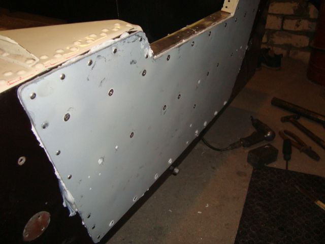

Ну вот почти и всё... Осталось поставить одну родную нижнюю кницу, по центру плоского днища и в два сливных отверстия вставить трубки сделанные из немагнитящей нержавейки...
Лодка конечно архи не популярная, НО моё мнение в отношении её,
у меня изменилось в лучшую сторону...
P.S. сам сливной рецесс, не так прост как кажется в изготовлении и монтаже! Поэтому прежде чем критиковать, вспомните, а сколько ВЫ сами сделали таких... :pardon:

Да, но висеть будут 30 Sōichirō Honda, не самый лёгкий мотор, кстати и не самый быстрый, но за то с какой тягой...
907
Тогда наверное стОит подумать о каком нить укреплении окромя родной укОсины, ИМХО конечно.

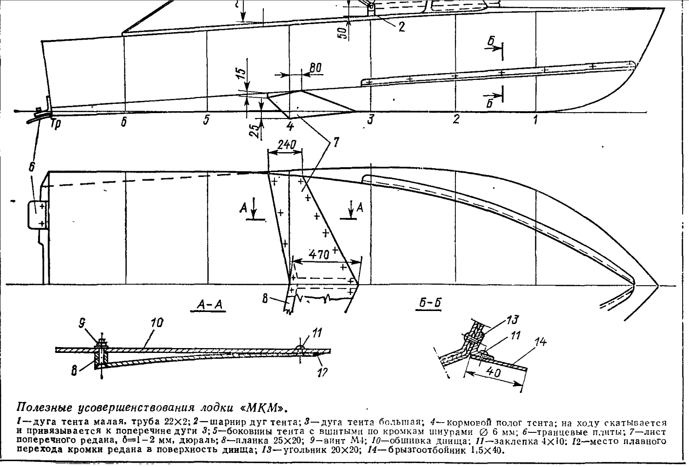

4 196
Да не может брызгоотбойник устранить проблему зарывания носа у МКМ! Дичь какая-то... Брызги в сторону отправит, и то не все, зависит от волны и направления ветра.
2 110
4 196
2 110
Ну так человек попросил размеры, вот они, пожалуйста, а что он там будет с ними делать его дело, но по факту гидрошайба чуть облегчает "жизнь" МКМ, это факт.
4 196
Гидрошайбы как раз не очень работают. Вернее, работают не правильно. Работает редан, но мне тоже некоторые моменты не очень понравились. Хорошо работает размещение консоли в корме и кормовая развесовка. И, если предполагается использование мотора больше 15 лс, я бы заморочился устранением отгиба днища у транца.
2 110
Согласен, что "вау" эффекта от гидрошайб на МКМ нет, но плюсы всё же есть, а работы не много.
Другу ставили, но не совсем как по схеме выше, со своим "вИдением"-) , взяли просто уголок 30х30х3, показалось, что 40 мм перебор будет и приклепали его чуть дальше чем на схеме, примерно до 4го шпангоута, плавно сведя "на нет".
Результат - чуть легче на глисс, чуть меньше роет, не особо впечатлило, что понравилось - перестало забрызгивать сидящего на румпеле, практически совсем, ходила та мкм на Вихре 20. Чем вообще нравилась МКМ - остойчивостью и хорошо ходила по мелям.
С реданом не стали заморачиваться из за того, что много ходили на ней по мелякам, а таскать по завалам, косам и перекатам лодку с ПР то ещё удовольствие-)
4 196
Транцевые плиты на МКМ без редана не поднимают нос, а скорее притапливают корму, увеличивая сопротивление. Так что кроме уменьшения брызг и рыскания КПД, как минимум, нулевой. А вообще для рыбалки лодка отличная, остойчива как понтон.
