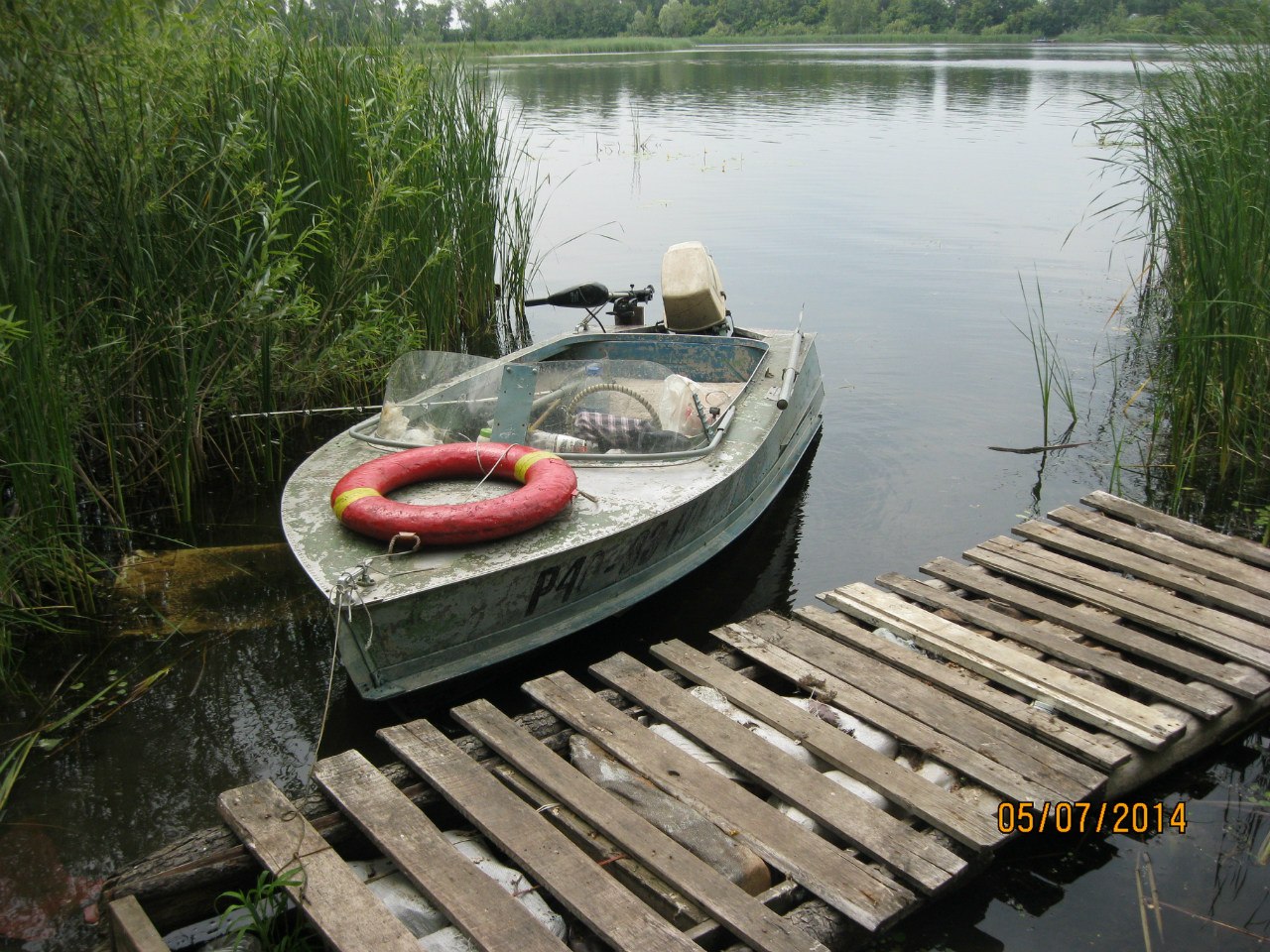

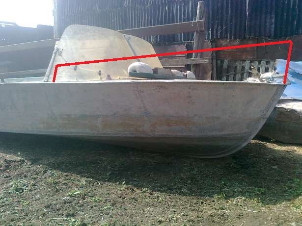

От носа и практически до кормы алюминиевый уголок 50мм., который не даёт лодке зарыться в волну, и очень мало брызг попадает в салон...

Моя практически не роет из-за брызгоотбойника, по волне идёт не плохо, а главное сухой..... Под моим вихрём 25 бежит 40км/ч на румпеле в одного, за дистанцией -на 2-3 км меньше

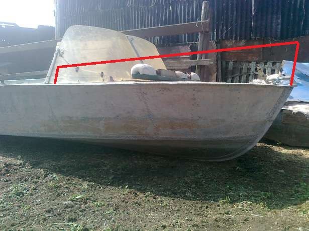

Мореходность определяется по высоте волны, в котрую можно выходить в водоем. А брызгоотбойник должен впереди уходить вверх и быть широким, чтобы лодка не зарывалась. Для повышения мореходности на всех судах увеличивают высоту носовой части судна: БАК называется.

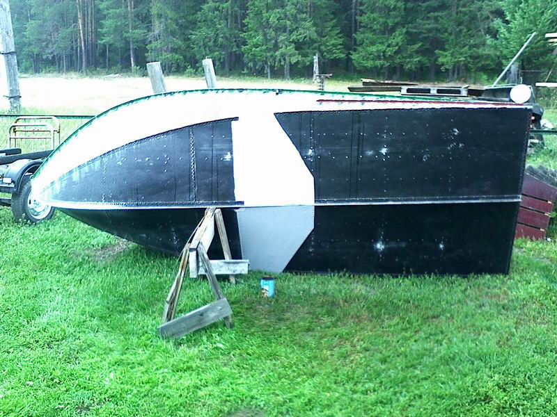

Брызгоотбойник делается не от середины борта (по высоте), а от днища по скуле и до самого верха (как на Казанках-5, только значительно шире). У нас многие его приклепали на Прогрессах: лодка легче стала выходить на попутную волну.

В своем городе видел более изощренный способ. На носу лодки приклепывали еще как борта сантиметров на 60 вверх и до основания стекла уходило, под стеклом 25 см высота., что бы лодка не зарывалась в воду. И даже по морям на такой ездили.
Но такое обычно делают промысловики.

Это и есть БАК (верхняя часть носовой части судна. "Эй, на баке! Боцман отдать левый якорь"!

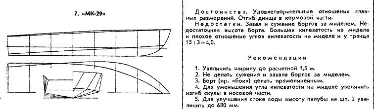

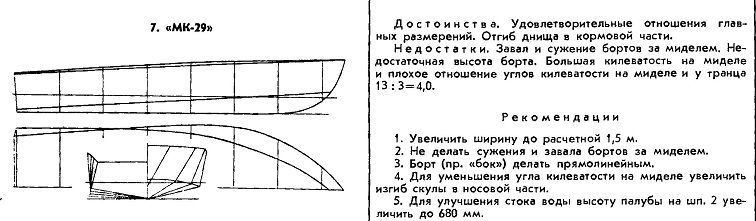

Для фанерной МК-29, весом 70 кг, под "Москвой", отгиб днища в корме считался достоинством. А вот для сделанной по её чертежам дюралевой МКМ, весом 150 кг, под "Вихрём", обернулся недостатком... Сейчас ходовой дифферент на нос, после установки п/редана будет х/дифферент на корму, с которым тоже надо бороться (развесовкой, транцевыми плитами)....По-моему надо просто поставить упомянутые выше скуловые брызгоотбойники, которые отражая брызги, видимо создают небольшую подъёмную силу, улучшающую всхожесть на волну.

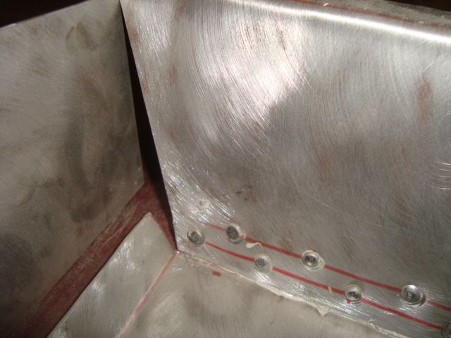

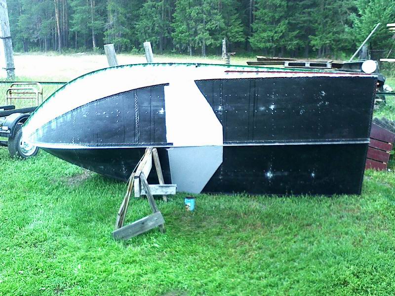

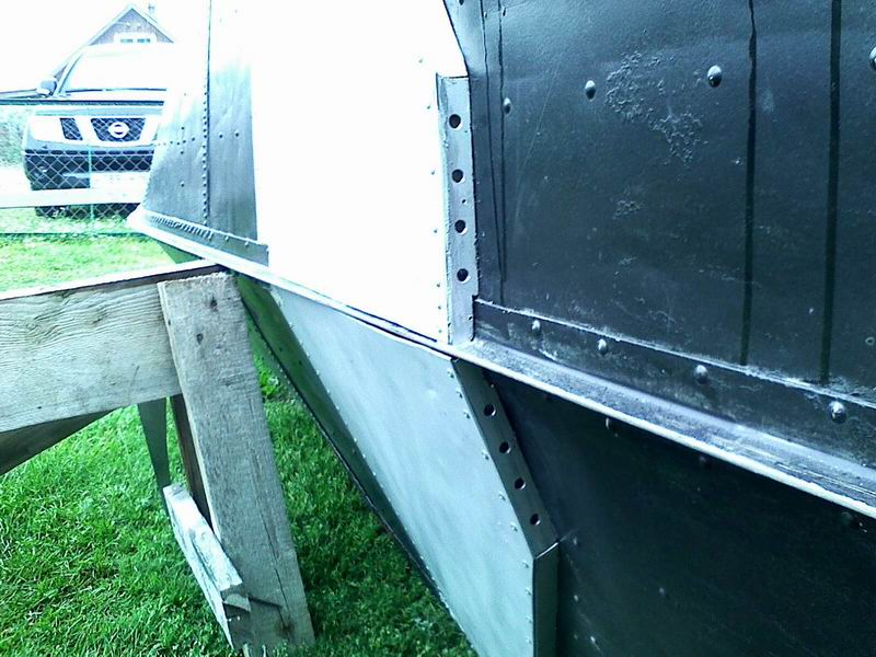

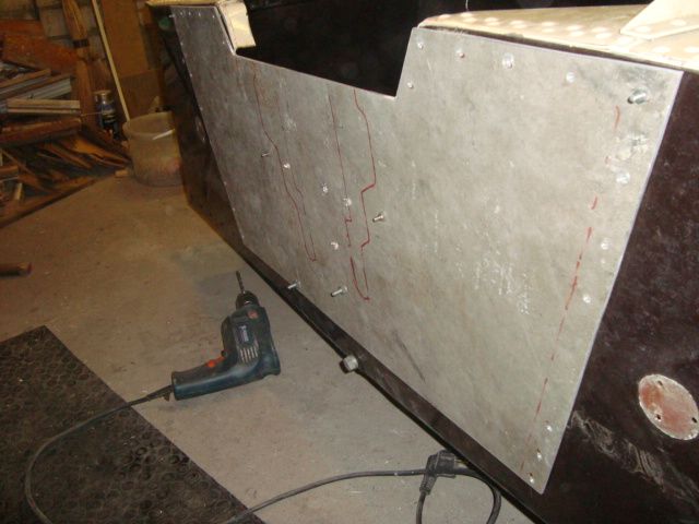

Re: Мкм с увеличенной мореходностью.

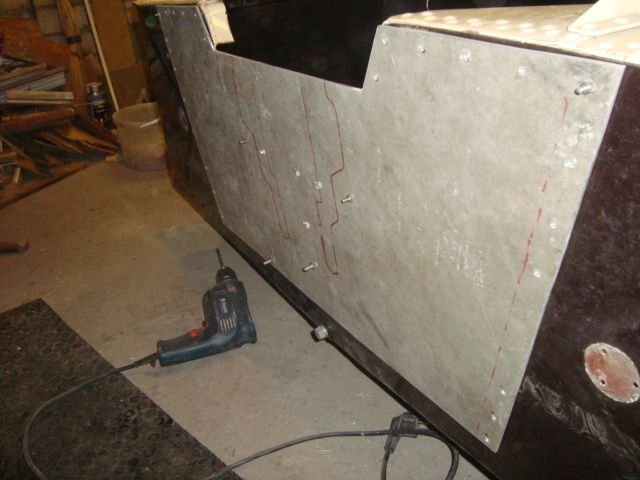

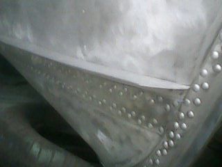

Фото с телефона но брызгоотбойники видно... Намучился пока его приклёпывал, но был удивлён как он выровнял борта и скулу, менял так же внутренние продольные уголки... Моё мнение, лодка для закрытых водоёмов где нет прямой волны...

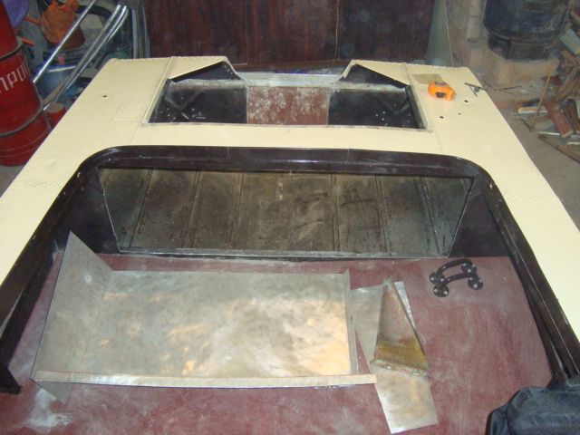

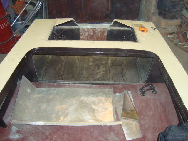

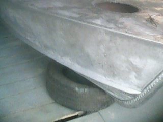

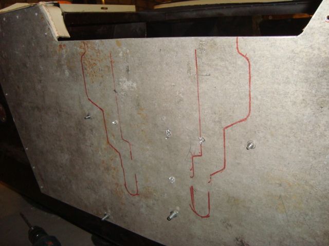

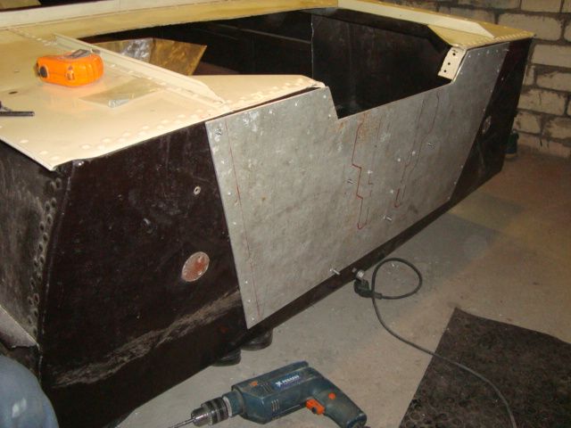

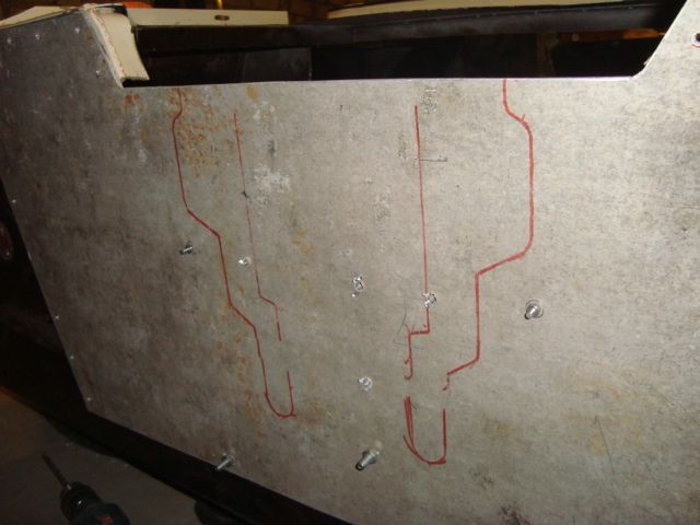

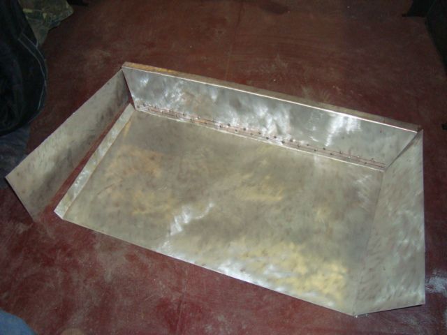

А вот теперь та же МКМ что и на фото, только там она ещё не выкрашена хозяином! После сезона, а сезон она провела под Хондой 30 на румпеле, хозяин привёз её опять к нам и попросил сделать самоотливной рецесс! После долгих и мучительных уговоров, победила цена вопроса! И вот фото начала...
победа
04.03.2011
1 540
Мercury-50 ELPTО

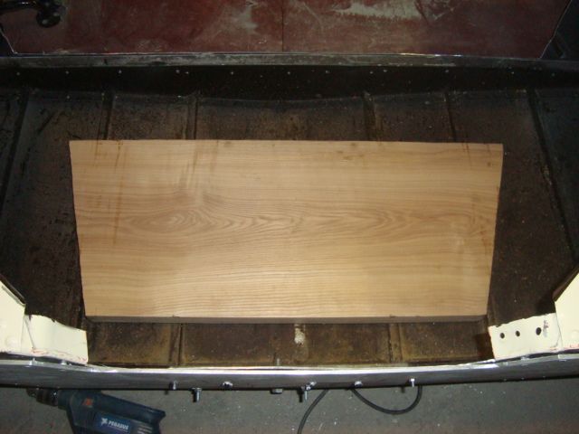

итак....
Кому интересно, продолжение будет...

Хозяин МКМ, долго уговаривал на самоотливной рецес..., не хотели делать по причине 1) Установлены брызгоотбойники по борту почти на всю длину, что резко улучшило мореходность и дало возможность хозяину идти туда куда он раньше и не решался... 2) все продольные уголки были усилены большим сечением и проклёпаны с меньшим шагом (простенькое, но таки усиление), что позволило владельцу выкинуть Ураган 8л.с. и поцепить Китай 15л.с., После монтажа сливного рецесса МКМку уже ждёт Хонда 30 она куплена и даже была опробована на МКМ, но 70кг +20л таки "грузят" корму МКМ! и рецесс просится сам собой! Цена вопроса, РЕШИЛА, наше нежелание рисковать жизнью владельца! как то так...
