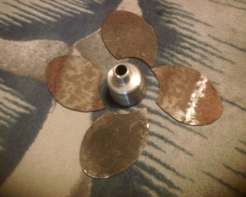

Александр этот винт работает при погружении одной лопасти в воду а тонель у меня на 20 см .одна лопасть это 12см и получается винт на 8 см выше днища лодки.А если ещё винт в кольцо в профилированое.Ну это всё планы и мечты.Но мы упорные и к своему идём уверенно.Ни куда ни кого не призываю, делюсь мыслями и наработками.

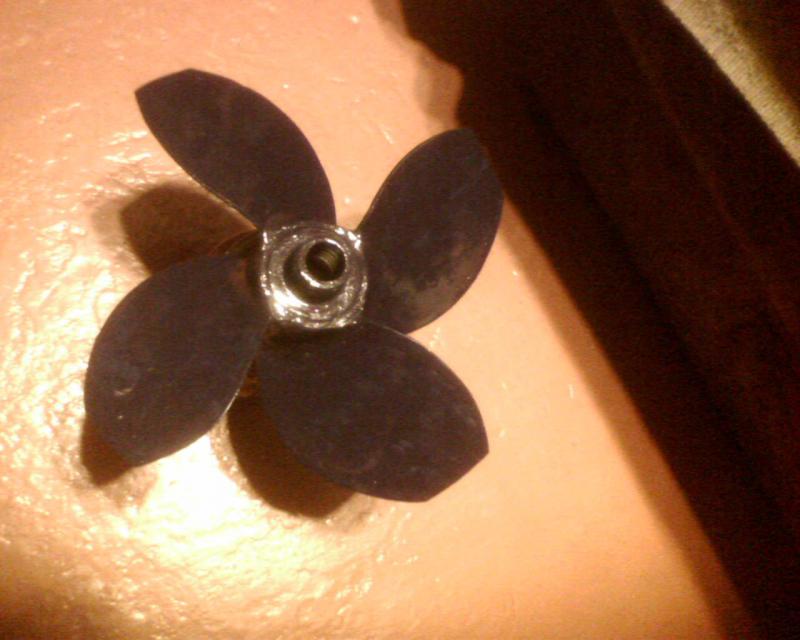

Александр ну утром я в гараже а счас вот тут.Этот винт для вихря с шагом 3000 а лопасти по нептуновскому винту сделаны и шаг постояный.Все вихрёвские стандартные проигрывают и по скорости и по грузоподъёмности.эквивалентного шага.Этот винт у меня работает в профилированом кольце на Лодке СТРУЙКА.Легко правится и ремонтируется так как он железный.На берегу на любом подходящем каменке выстукивается и в перёд.
