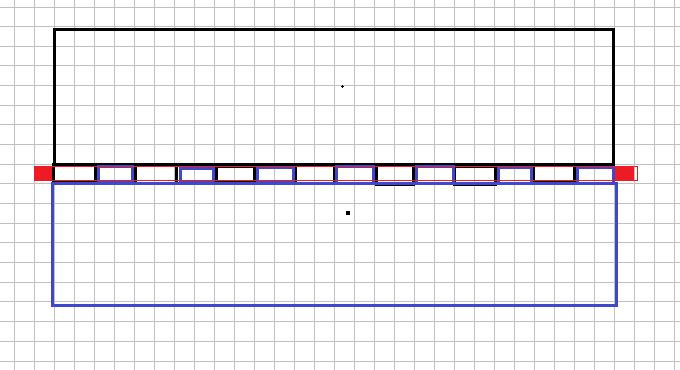

РисуЮ.... зазор междУ баллонами около 50 мм . Фанэрна палуба только 1200 на 1525... остальная палуба натяжная 2000 мм длиной. (сегодня приснился фанэрный дирижабель - в форме вертикального объемного крыла ;) ) Мотор конечно гибрид 6 л.с..... Это вариант на двух чижиков с макс. водоизмнещением 350 кг
Тогды ляпай так. Сто раз сообщал. Принцип рояльной петли. Проверял на своих полах. Крепость, жуть. Труба предаст жёсткость. Тока ты не захочешь красоту баллонов портить. :crazy:
