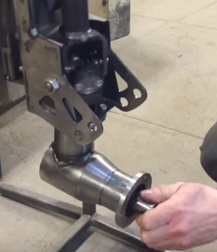

Вот такую приблуду на рафаэлыча Чих-Пых, Чито бы редуктор откидывался, да крепкий металовинт. Мотовёсельники утопятся. :hahaha:

как все сложно!!! это не для целей откидывания сделано

Усёравно надо металоредуктор и металовинт. Чито бы искры из воды летели. Ну и муфту лепить для пробуксовки.

Про железный мотор подумал сразу, как попробовал мотор-весло.
Стальной редуктор и стальной винт должны быть очень гут.

По образу и подобию лилюминового. Может, чуть толще. Остаётся проблема с муфтой. :?

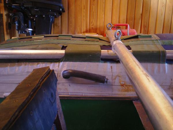

Кстати меня достала уже трубка подкачки и позиционирование дырки под нее...буду этот узел в корне переделывать.... Трубку нахрен под оболочкой оставлю... удлиню шлангом и выведу в нужном месте - тогда не нужно будет по два-три раза спускать-надувать...

Тоже больная тема, а вот ену трубку ту, что к баллону припендюрена на изгибе не закупорит?

А вот в "енто" место будет надеваться подкладка из вспененного полиэтилена...

Надо подумать, у меня эта бяка с боку выведена. Рекомендую. :hahaha:

Красиво....тока попадать в дырочку хренова....

Саша, у тебя продолины иссверлены.... трещин еще нет? С твоим экстримальным движением по отверстию могет и обломиться....
Пока Бог миловал. Ежеле чего в тайге жердей навалом. Верёвки и скотч всегда вожу с собой.

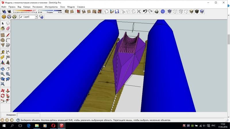

а мы с братом разрабатываем каяк со съемными бортами...

Табе вааще нужно, КаяРиб разрабатывать. :good:

Модель с пенопластовым клином и пенопластовым качающимся тоннелем... ;)
Вид перевернутый....

А вообще я еще каяк посредине ката не испытал... как трудно все в одну руку... ;)
