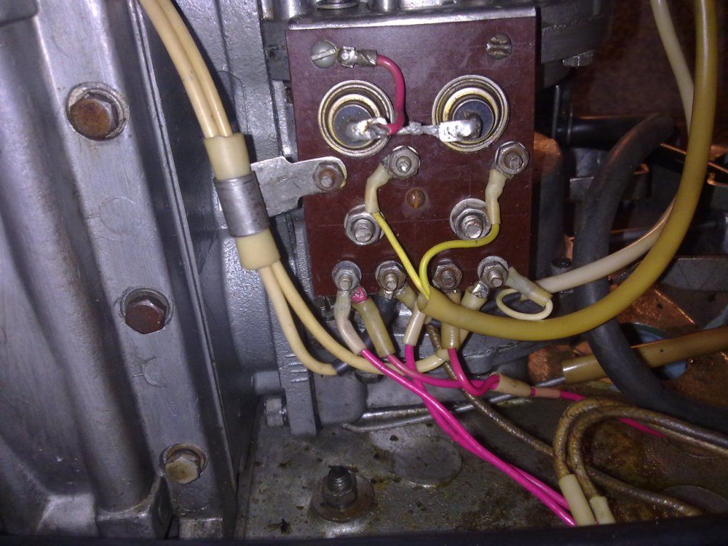

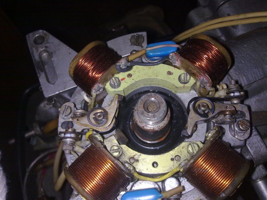

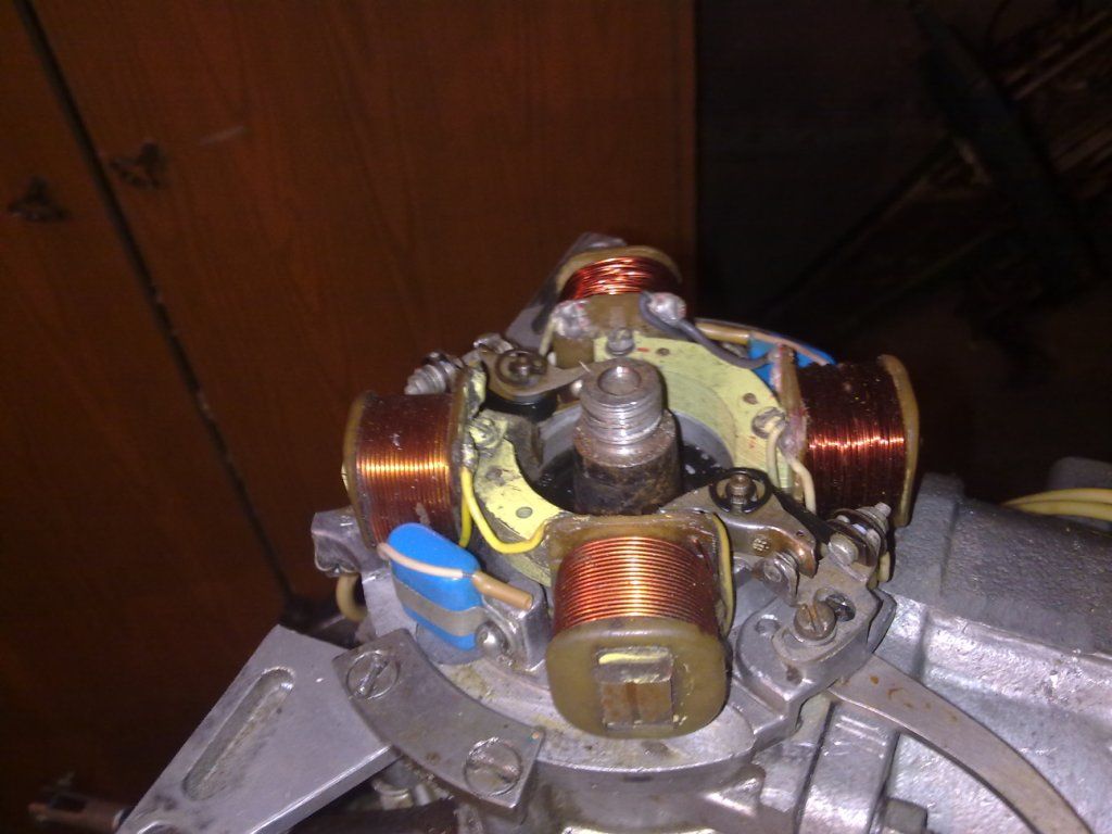

Подскажите пожалуйста...

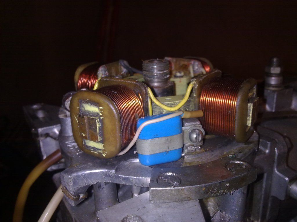

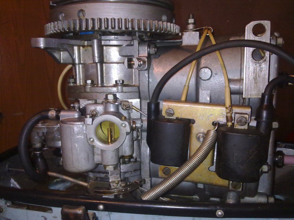

У меня на обоих вихрях стоит зажигание МБ-1 и площадка не регулируеться на опережение она намертво прикручена. А под маховиком вроде все тоже самое... Как оно должно работать??? Не понял я...
Дед (у которго я купил) сказал что когда купил движок он у него сразу не пошел, он на нем практически не ездил...

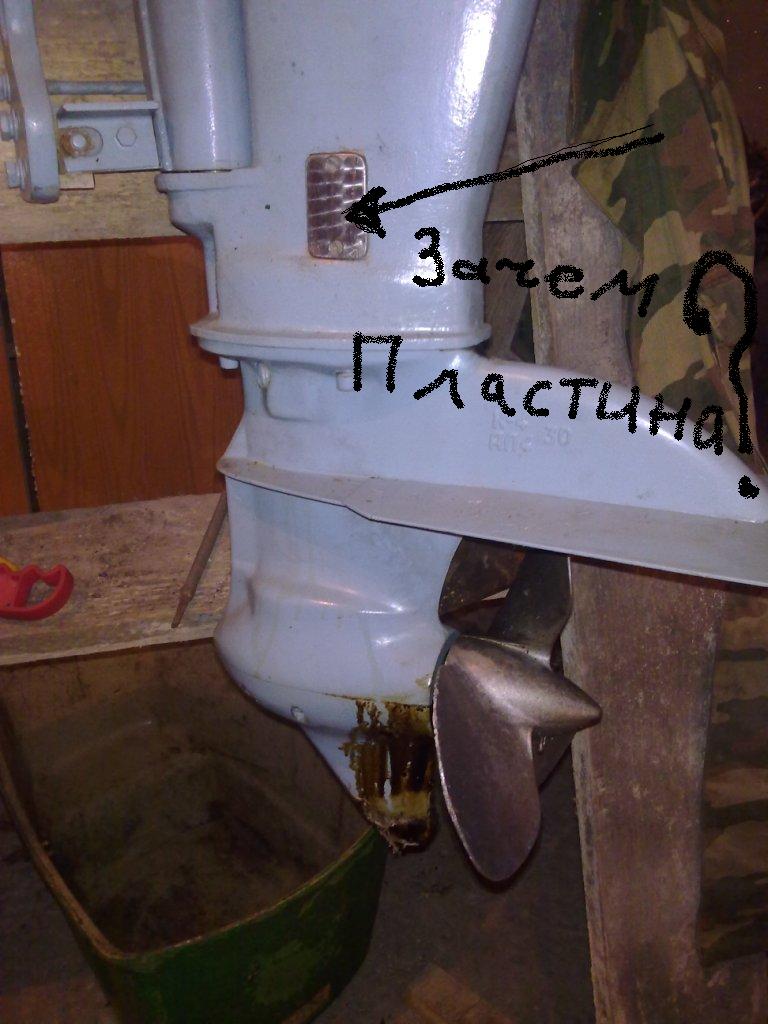

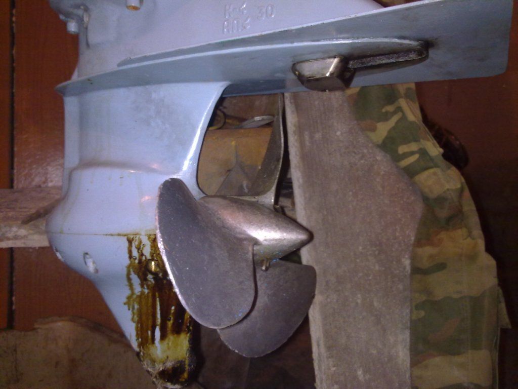

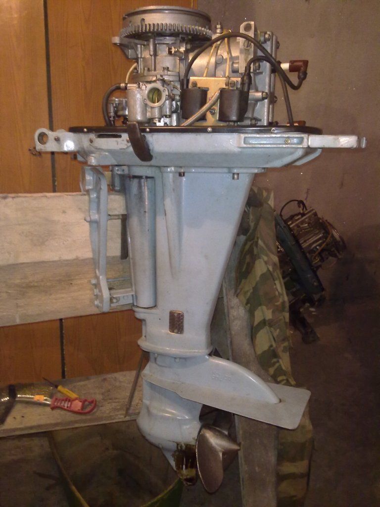

На фото еще есть снимки нижней части двигателя, там есть пластинка на ноге из нержавейки на втором нет. Не пойму для чего она там.
И нет патрубка под транцевой плитой, да и сама она длиннее обычной...
Что это за форсировка такая???
Заранее спасибо...

Панель зажигания закрепили с постоянным опережением,в контактном избавляет от гемора с выработкой верхней крышки картера и соответственно с "плаванием" зазора.На ХХ будет небольшая детонация.
Пластина на антикавитационной плите позволяет поднять немного выше мотор,лучше гидродинамика.Выхлопной патрубок спилили под подобие щелевого выхлопа,думаю,польза от этого сомнительная,особенно в реализованном варианте.

Электронное в любом случае лучше.

Я думаю,что это зажигание тебе лучше выкинуть,и купить мб,22- поскольку тут все перепаяно и хрен его знает работает или не работает...поставь заведомо исправное зажигание и проверь двигатель!

Дмитрий 22... Выхлопной патрубок спилили под подобие щелевого выхлопа,думаю,польза от этого сомнительная,особенно в реализованном варианте.
Ну хуже от этого не будет ?

я делал щелевой выхлоп на "Вихре",фрезой снимал низ антикавитационной плиты и на всю плиту аргоном наваривал пластину,выступов вообще не было.Никаких изменений не заметил ни в скорости ни в тяге.Ну и хуже не стало.

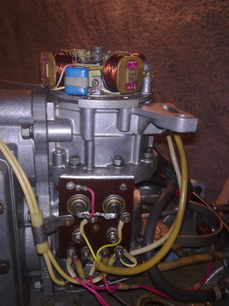

Не знаю как Вы собираетесь паять МБ-2 из обычного контактного зажигания МВ-1.
Установите зазоры прерывателей проверьте наличие искры и будет зажигание работать.
МВ-1 зажигание неплохое и достаточно надежное, кто-бы что не говорил.
А МБ-22 нужно покупать в комплекте с маховиком, дорого, стоит ли?

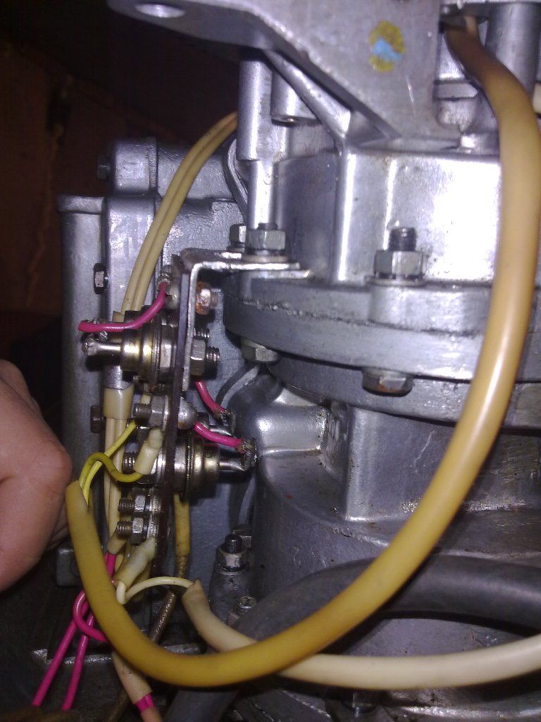

Вместо блока ВБГ-3А кто-то установил панель с более серьезными диодами.
Если уж очень хочется электронное то конечно лучше схемку от Дмитрия на соседней ветке, детали копеечные, искра хорошая. Кажется Вы ее МБ-2 называете. Это не правильно. МБ-2 это заводское электронное зажигание которым комплектовались Вихри с начала 80-х годов. Имеет другой маховик.
Дмитрий опубликовал более простую и более надежно работающую схему. Повторяется легко.
По поводу выхлопа, а собственно все уже сделано, что Вы назад вернете? Эксплуатируйте как есть да и ладно. Звук конечно противный получается.

ну когда рычаг,из зажигания из под маховика который торчит оттягиваешь в крайнее положение от себя до упора и закрепляешь или пластинами из жестянки под корпус мб-1,или тупо проболкой приматываешь...при заводке иногда отбивает в обратку,не сильно...но прибавка в ходе есть...

Под пластиной сделана разборная тяга включения передачи удобно снимать редуктор

DJ-IL можешь на пик контроллере сделать, платформа закрепляется. зажигание выставляется само + ещё масса фишек есть.

DJ-IL да, датчик холла с машины

DJ-IL какие фишки собрался искать? :) "фишки" я имел ввиду навороты. там, в схеме на контроллере, есть такие как: ограничение оборотов, защита от перекрутов, и пр. полезности
