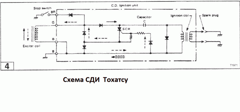

Спасибо Андрей! Схемка неочень компактно получилась, но в коробочку должна влезть http://www.chipdip.ru/product/g1011/

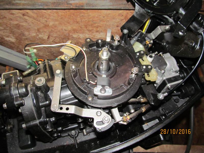

Возможно. Но у меня датчик управления тиристором снаружи. а в схеме управление задано постоянной величиной резистора. И катушки В,В, стоят отдельно. Это скорее всего для совсем мелких моторов.

Так у вас на фото нет 2х катушек. зажигания и генератора. Я лоханулся т.к по вашему описанию у вас катушки зажигания внешние. Вопрос мотор с рук купили или в магазине.

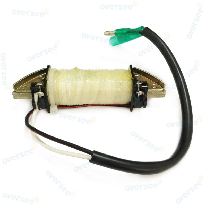

Спасибо Танкист. Это тоже хорошая информация. У меня крякнула катушка, но не знаю сколько витков её мотать. Сам блок похоже цел, но это узнаю когда установлю катушку. Ну а в принципе обороты двигателей примерно равны разные только магниты, т.е длительность импульса заряда кондёра и длительность открытия тиристора. мне кажется это не так сложно переделать.
3 914
С катушкой в твоём случае стоит измерить имеющийся провод- диаметр. Те данные что я давал 3000-4000 0,14-0,16 для конкретной схемы. Она там же. В случае управления датчиком данные будут 5000-5500 Ф0.12 ПЭВ-2
Большее количество не желательно, индуктивное сопротивление не даст на полных оборотах заряжать полностью конденсатор. Что касается момента заряда и момента разряда он определен геометрическими размерами. При стандартной накопительной катушке и стандартном датчике опасаться не стоит что момент заряда попадет на момент разряда. По времени импульса заряда и разряда- в стандартном зажигании они одинаковы, в случае с выносным датчиком должно быть так же как в стандартном зажигании с катушкой на одном сердечнике. Хотя в выносном датчике время может быть и меньше и больше, зависит от длины модулятора (пластины на маховике)

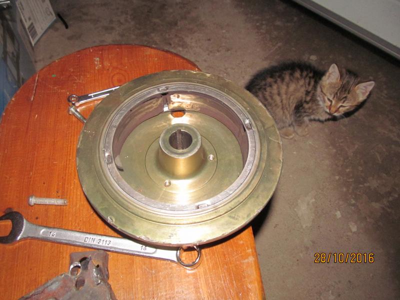

Доброго дня уважаемое сообщество. Если можно продолжу здесь. Пришёл проводок, намотал катушку, искра хорошая стабильная, но не заводится, бьёт отдача. При установке маховика, протирая его, снял обойму посмотреть на магниты, и обнаружил, что два магнита лопнувшие и болтаются. Приклеил их на место но думаю что полюсов увеличилось, от этого и эффект такой. Верно ли моё предположение? Если да, то не понятно как они могли лопнуть прямо на ходу, мотор заглох, как будто кончился бензин.
3 914
Тут сложного нет ни чего, магниты ферритовые и хрупкость их в отличии от обычной стали значительная.
Просто смени маховик. Лопнувшие магниты не способны обеспечить прежних параметров.

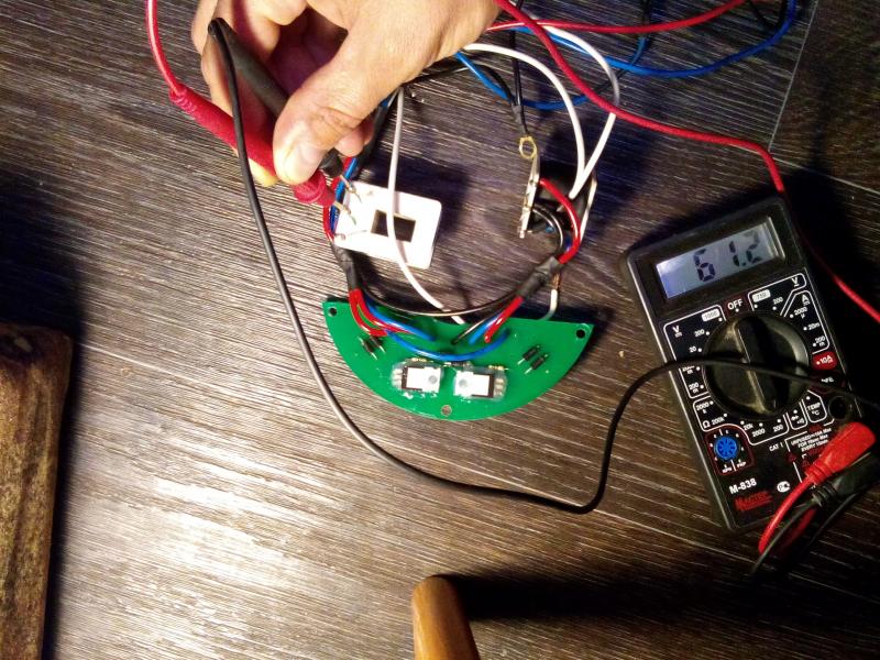

Андрей ( танкист) подскажите, пожалуйста, а эта схема подходит для ветерка? Если я ее спаяю по Вашим фото, будет ли работать на ветерке?
3 914
К сожалению схема в этой теме не подходит под катушки Ветерка. Что бы её применить для Ветерка придется перематывать управляющие катушки обоих каналов.
Думаю спаять родную схему Ветерка ни чуть не сложней.

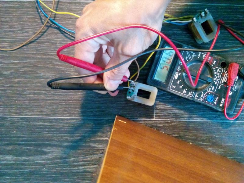

Андрей, у меня есть 2 пары катушек. На фото одна из катушек каждой пары. Катушка с показанием 61,2 не подойдет?
