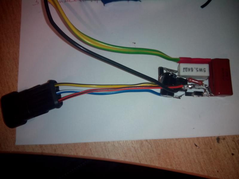

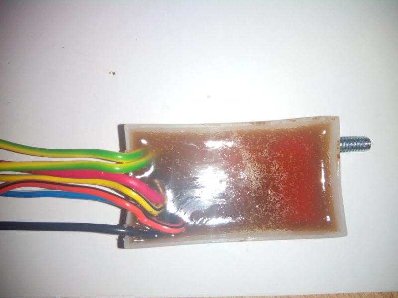

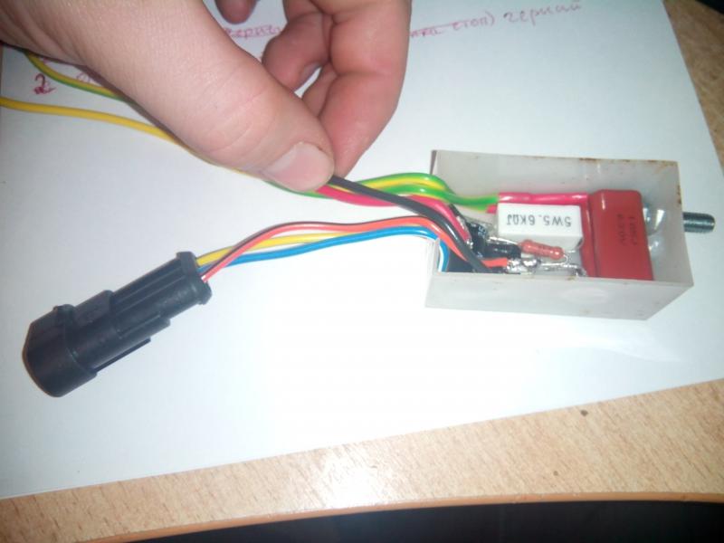

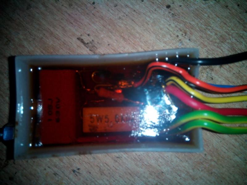

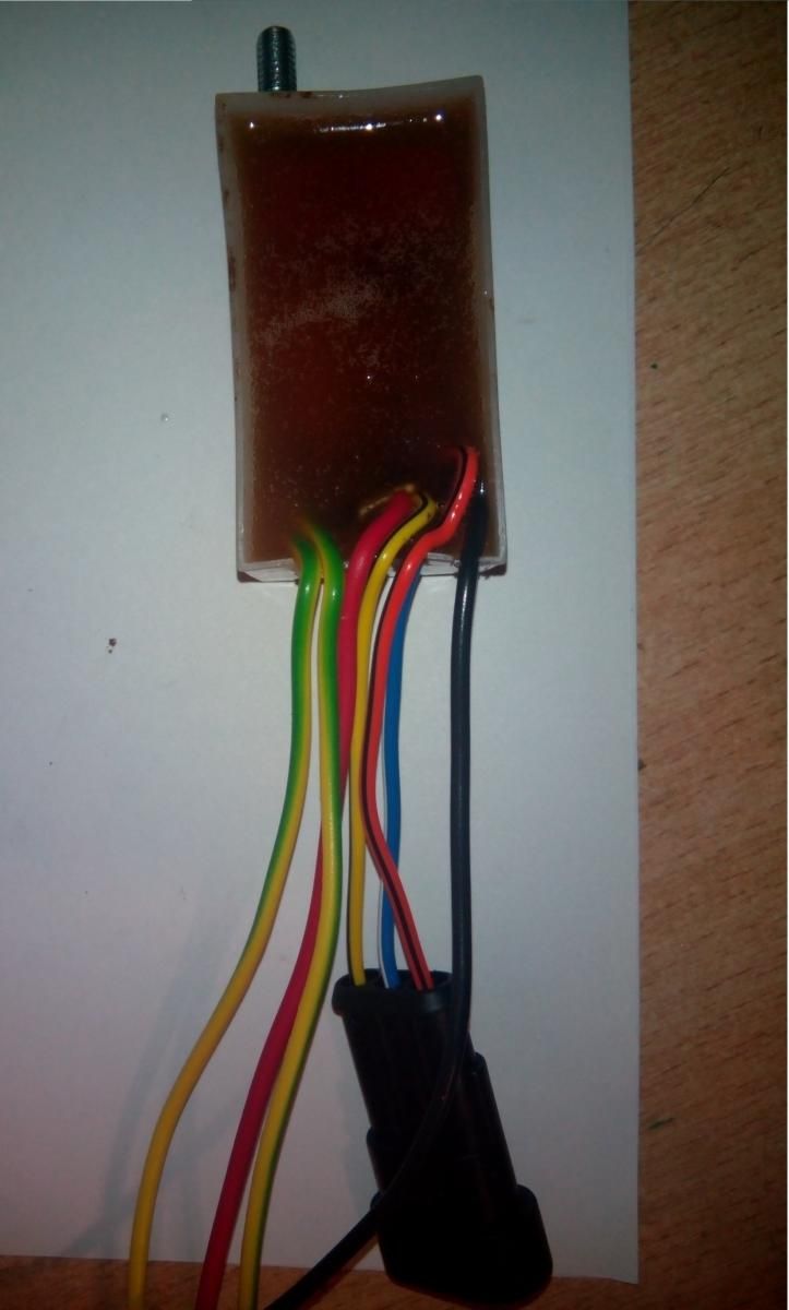

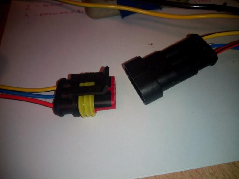

Тоже решил поэкспериментировать как работает схема. катушку мотал проводом 0.125 ~6000 и 1500.
Вчера спаял коммутатор. заливал эпоксидным клеем. Купил и поставил разъем герметичный для подключения катушек.

Надо было в уже смешанную эпоксидку добавить 10-15% по весу касторового масла. Касторка делает эпоксидку слегка эластичной и замедляет схватывание. Но можно и чистой эпоксидкой, я заливал и так, все нормально. А перед тем как залить проверял коммутатор на работоспособность?
vovan944
16.05.2013
1 753
71
Астраханская обл. Астрахань
Казанка-М, Казанка-5
не проверял. времени не было...но уверен что будет работать. планирую завтра проверить.
Касторки нету...А что можно добавить чтоб черного цвета стала?
Кстати эта эпоксидка почему то эластичная...
пролил на бумагу вчера чуть чуть, растеклась по листу очень тонким слоем. щас изгибал, складывал лист даже не треснула.

Отвердитель старый Володя у меня то же самое было но потом все же за костенела а добавлять наполнители для цвета не рекомендую большинство из колеров токопроводны :yes: эпоксидка в чистом виде это лучший вариант :yes:

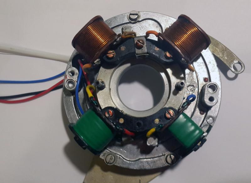

Может кто подскажет, почему номиналы и схема одинаковая. При намотки на одну катушку и на разные, то бишь когда на одном сердечкине и искровая и управляющая и когда их на разные рога разносишь. Там по времени происходит смещение. или оно настолько незначительно что этим можно пренебречь.
Может кто разжует так сказать :)
Спасибо!

Нет, по времени смещения нет... это то же самое, что и на одном сердечнике намотать обе катушки... или на разные, удобнее если провод толще. Представь вот так, железо изогнуто... теперь представь что его выпрямили, и намотали вместе две обмотки, или каждую на свой каркас... разницы нет. Когда катушки намотаны на разные каркасы, важно не перепутать начало и концы обмоток.
Намотанные вместе на один каркас, дают лишь экономию в виде дополнительного каркаса, и возможность размещения на один или на другой "рог" железа (зависит от полярности магнитов на маховике, они часто бывают смещены на 90 гр, от того катушки смещаем, на один или второй выступ железа.....

ребята подскажите как правильно снять без последствий каркас катушки для дальнейшей намотки, кто какой приспособой пользуется, сломал 2 уже

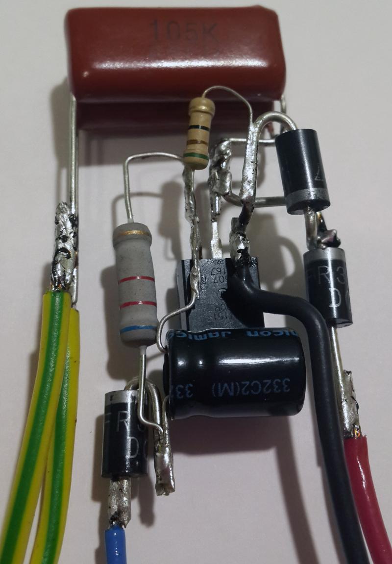

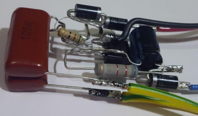

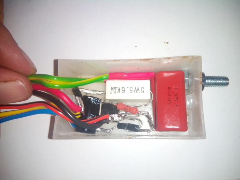

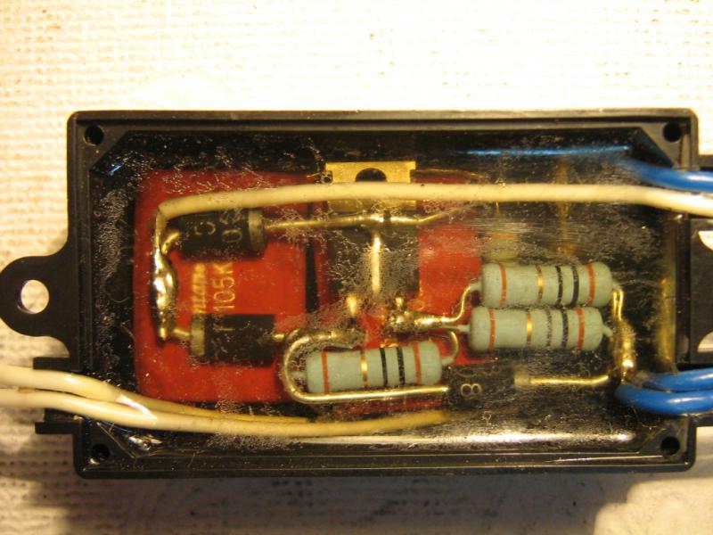

Итак! Благодаря коллегам, танкист и Олег 1974, изготовил и я себе зажигалку по схеме Дмитрия 22. Спасибо Вам огромнейшее!! Подсоединил, попробовал - работает! Искра такая, что можно костер разжигать. Конденсатор поставил 1, на 2,2мкФ, по совету Олега. Для таких чайников как я, выкладываю фото пайки и нумерацию проводов. Я думаю, Дмитрий возражать не будет. Я мотал себе катушку сам, просто было интересно, как это делается...Номера проводов на моей фото, привязаны к Диминой схеме и его же рисункам.
1. Красный провод - к выводу катушки №1;
2. Черный провод - к выводу катушки №2;
3. Белый провод от конденсатора - к любому выводу двухискровой КЗ, второй вывод катушки - на массу двигателя;
4. Синий провод, спаян с черным - на массу двигателя;
5. Белый провод - к выводу катушки №3;
6. Белый провод - на кнопку СТОП(кнопка имеет два вывода: один на массу двигателя, второй соединить с нашим проводом от коммутатора).
Все это упаковано в коробочку размером 57х37х17мм, сделана проушина для крепления к мотору, и все залито ЭП.
Буду рад, если это кому-то пригодится...
С Уважением.

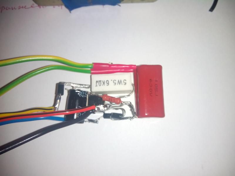

На днях спаял коммутатор по фотоотчету ТАНКИСТА, за что ему большое человеческое СПАСИБО! Все доходчиво, просто и понятно! :good:
Вчера подсоеденил провода коммутатора с проводами магдино, черный добавил к массе, кинул маховик, крутанул от руки и... УРА!
искра есть! :yahoo: Поставил моментоскоп, два провода с ТЛМ к пластине. Искра проскакивает чуть раньше чем надо. Крутить рукой неудобно,
приспособлю для этого дела шуруповерт-перепроверю. Теперь остался вопрос со стоп-кнопкой. Верны ли мои дальнейшие действия.
К схеме допаяю провода
1. к черному проводу допаяю провод и на массу.
2. к синему допаяю провод и через стоп-кнопку на массу.
nord
02.09.2015
Новгородская обл.
пеликан
прибой
Забыл, резистор 6,2кОм 2Вт перепаяю на 6,8кОм 5Вт когда придет.
3 911
Да верно всё! Аккуратная работа :good: Молодец :good:
