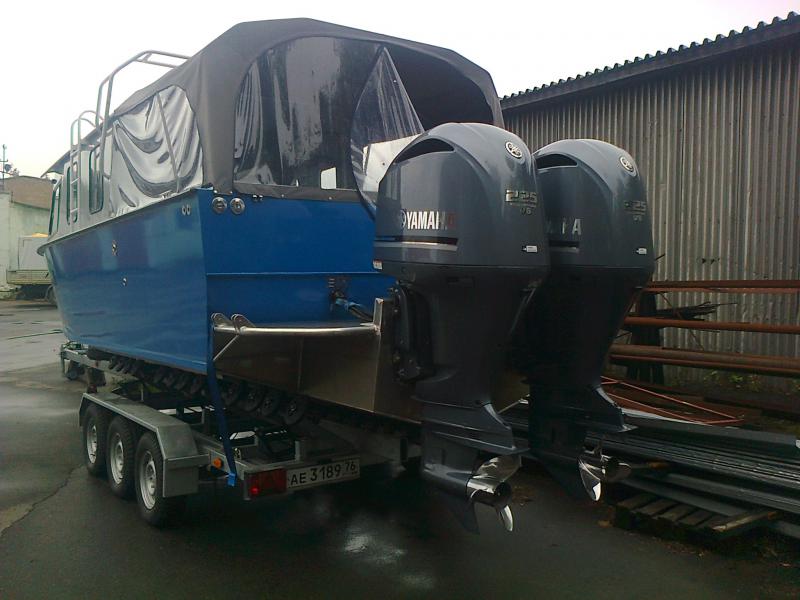

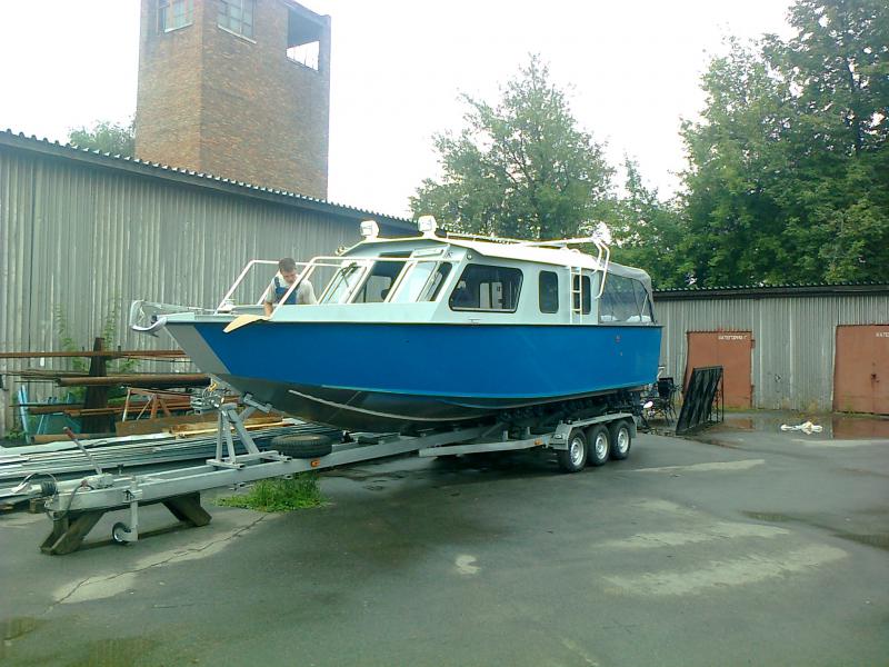

Вот корпус о котором шла речь
9 909
1 455
Водный монстр :shock:
Красиво все сделано, а баржу с бензином за собой тянуть будет :jokingly: :hahaha:
