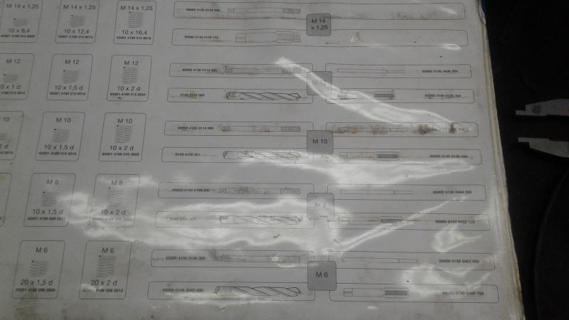

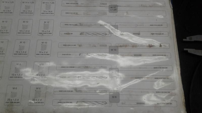

11 458
5 074
сходил снял размеры: для М6-7,4Х1.0, М8-9,7Х1,25, М10-уехал в Астрахань,но подозреваю 11,7Х1.5, М12-14,4Х1,75
думаю что первым номером стандартных метчиков с меньшим шагом будет гуд.....
11 458
5 074
Здесь есть кат.номера Helikoil для каждой позиции, у них все можно по отдельности заказывать
