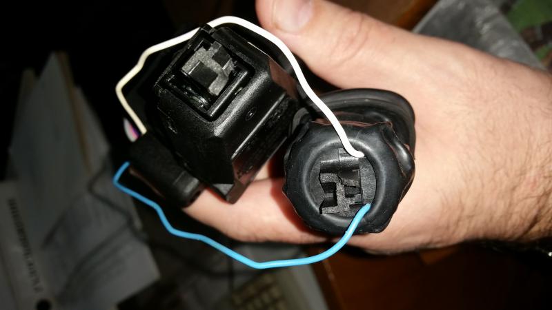

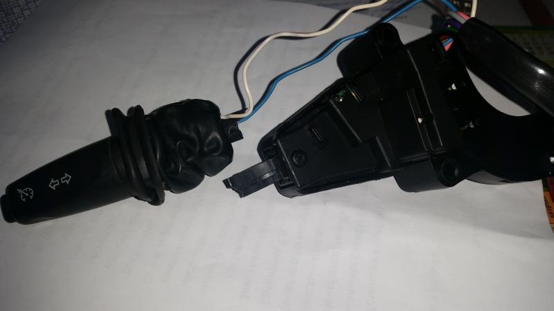

На Соболе поломал переключатель поворотников со светом... вот такой:
Хочу склеить, а то за 2200 покупать земноводное душит )))
Не вздумай клеить. Держать не будет. Найди ремонтников бамперов (пластиковых), тех кто использует паяльную станцию для сварки воздухом. Сварят на УРА. Тем более под гофрой, можно крепко без изысков.

Лучше не бандаж, а арматуру внедрить :) Штыри-штифты, как в стоматологии. Да не одну, а сколько размер позволяет.

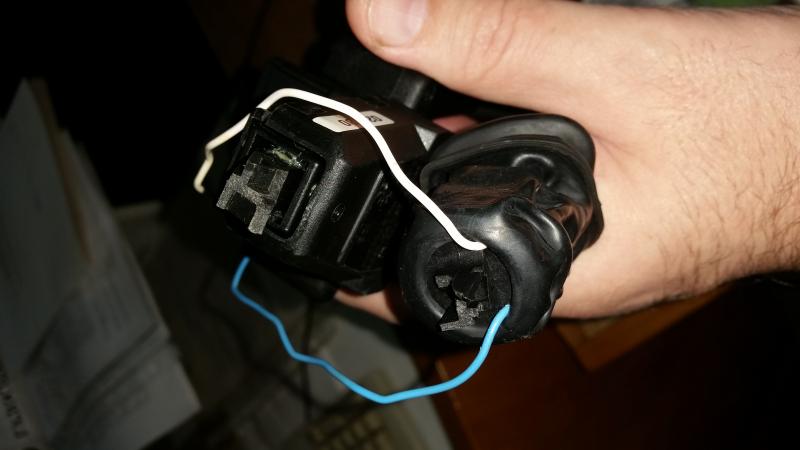

Никуа никакая не трубка... :sorry: Вообще как залепить???
Ну тык что, "квадратную" пластмасску на окрУтишь жестянкой чтоль Серёж? Подготовь полоску, обогни аккуратно не торопясь пассатижиками нежно :D , потом измазюкай поксиполом внутри "жестянки" и поверх склеиваемых частей - состыкуй всё и положи на трубу отопления :pardon:

Лучше стальной проволокой по кругу и сверху поксипол. Я так делал.

Тогда уж Сань узкой полосой из жести "как изолентой" вперемешку с поксиполом :good:

Не, именно проволоку(стальную), пружиной как бандаж!
А поксипол как гипс сверху.
Дим, она не "квадратная"... Хз какой-то ажурной конструкции )))
Может пропилить в паре мест вдоль и заложить в паз сталИстую проволоку? А потом залить эпоксидкой?
Будет держать?

Просверлить под пару штифтов и на поксипол и бандаж

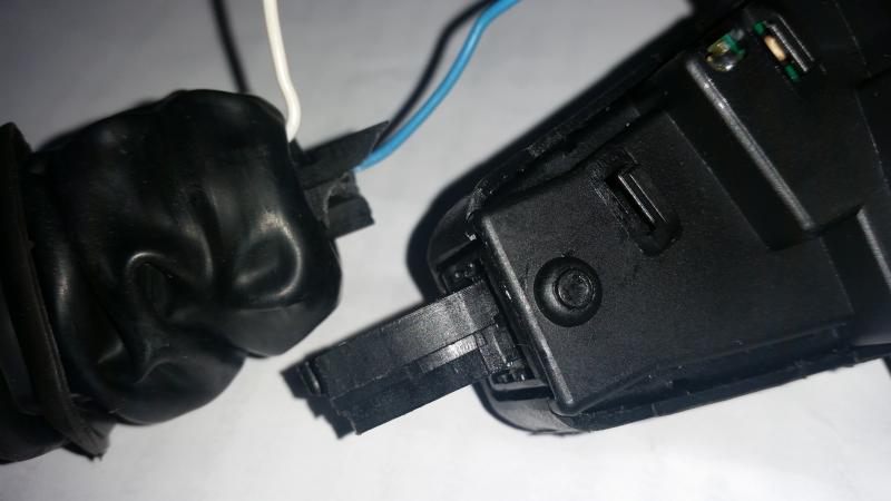

Так там вроде и сверлить-то нечего. Профиль Н-образный, неправильной формы. Как будто специально сделали место для поломки.
Можно попробовать в пазы заложить либо проволоку либо пластик, обмотать проволокой в качестве бандажа и залить все эпоксидкой. Там особой аккуратности не требуется - все равно под пыльником.
