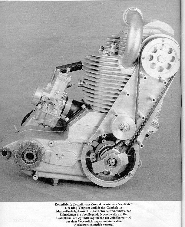

Миша, я описал лишь часть мотора. Если бы описал всё - было бы не так и интересно. :) Ведь по описанию - это типичный двухтактник. А на самом деле - четырёхтактник с наддувом. Причём нет ни турбокмпрессора, ни приводного нагнетателя. По-моему это красивая и оригинальная идея.

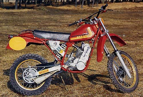

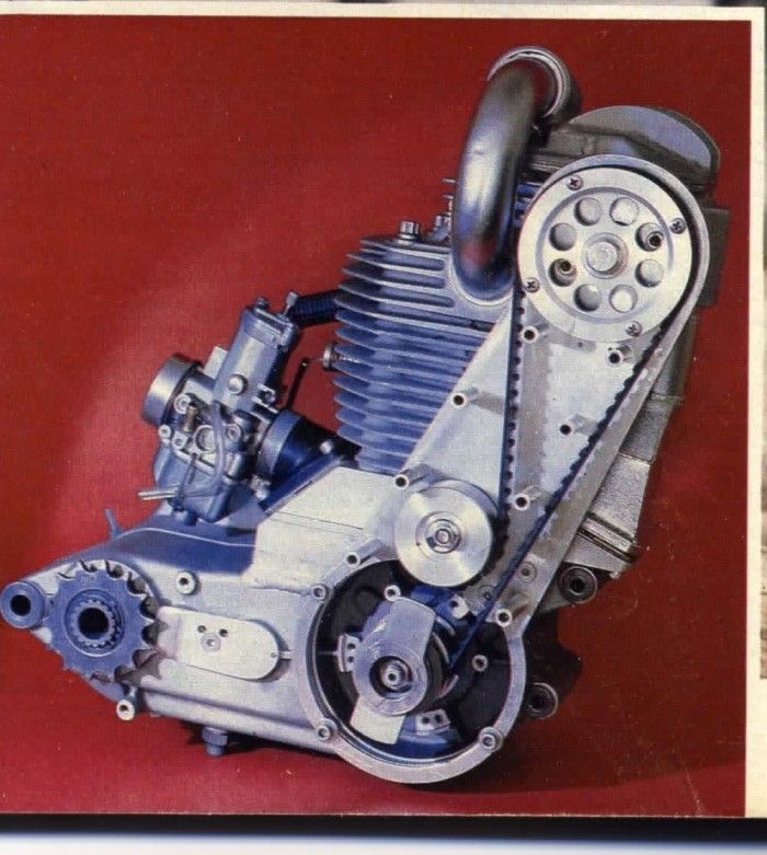

На фото кроссовый мотоцикл Майко, на котором стоял этот хитрый мотор.

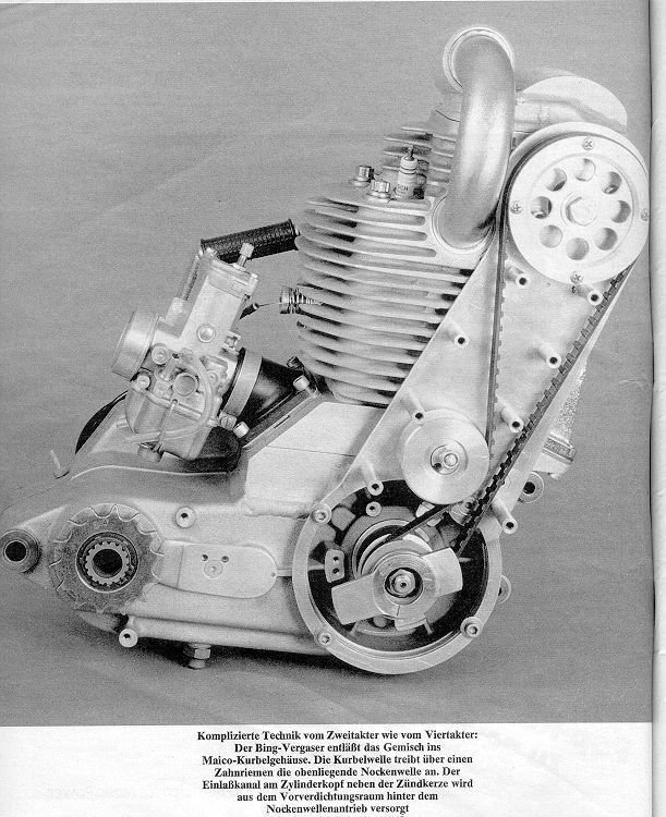

Вот так он выглядел.

По первому посту - типичный двухтатктник. а по рисунку видно, что впуск в камеру сгорания происходит через клапан с ременным приводом от КВ. для наддува используется часть отработанных газов. система интересная, но, видимо, широкого распространения не получила.

Главный прикол этого мотора в использовании подпоршневого пространства в качестве нагнетателя,низ работает как двухтактный-одно всасывание за один оборот КВ ,верх четырехтактный-впуск за два оборота КВ,после кривошипной камеры еще один золотник не даром поставлен-патрубок соединяющий картер с ГБЦ используется как рессивер для смеси-дешево и сердито. Интересно померить сколько выдает на гора этот нагнетатель.
