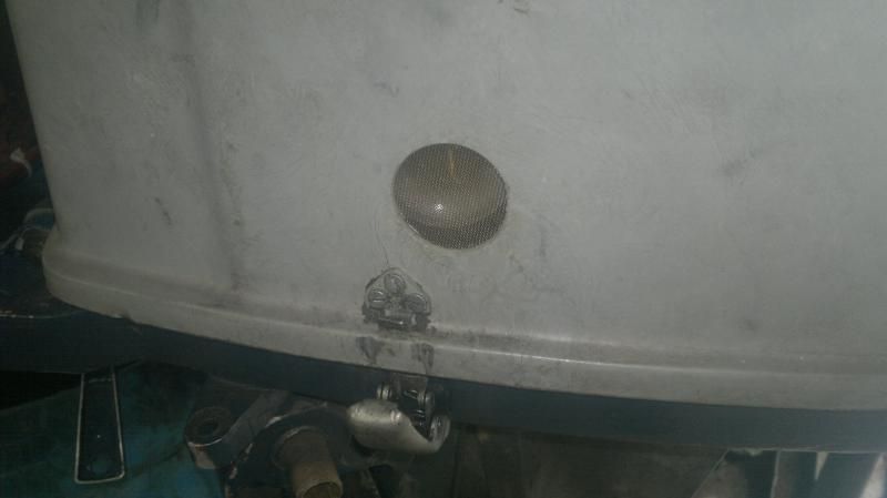

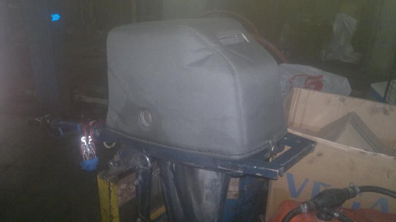

Дыма через тягу на самом деле много, если мАнжетка отсутствует например, как у меня было. даже не спасало отверстие в колпаке, через него как раз и видел как дым в карб засасывается. все остальные отверстия у меня тоже заделаны. после этого я сверху еще одну дырку сделал, за нее и поднимать удобно и воздуха больше.

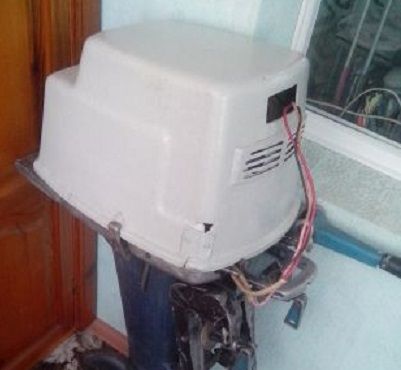

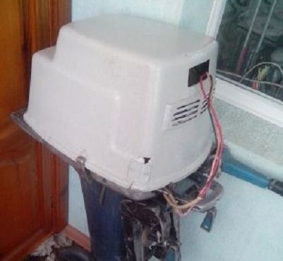

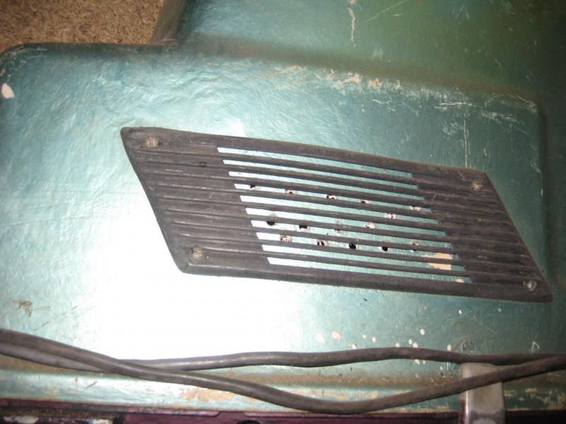

На первых В-30 с "квадратными" колпаками ещё были воздухозаборные отверстия, потом завод от них откаказался.
всю пыль только собирать ими. особенно с носа песок.
12 411
3 907
Пыль не знаю :unknown: шум в них летит от мотора точно :yes:
