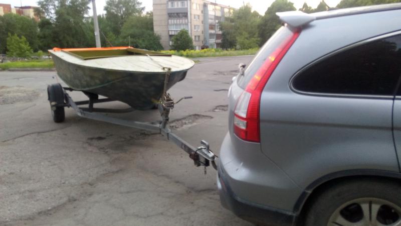

Все сделка свершилась, лодка едет в г. Сокол))) попробуем привести в порядок.

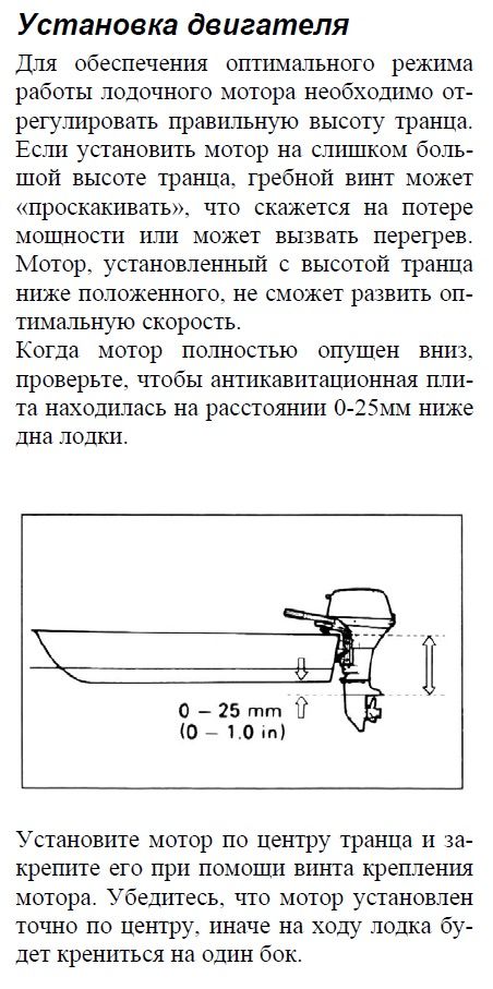

Кто может кинуть ссылку (где то видел немогу вспомнить) как выставить мотор на Южанке и доработка транца.
P. S. Лодку поставил на воду, течи нет. Под хондой 20 идет супер по сравнению с прошлой Баджер 370

Прочитал инструкцию....Южанка-2 при определённых условиях один хрен при непродуманной загрузке крен имеет :yes: .. К этому привыкаешь :yes: :) ..

Поздно увидел. Лодка в камуфляже продавалась еще в прошлом году. Я смотрел её и даже выкладывал где-то на просторах инета фотки. Состояние было не Айс. Чел скупает лодки по деревням и делает на продажу.
Может и нормально сделал.
Anishin
01.06.2015
26
Сокол
Южанка2
Ххонда 20
ну да наверно, по разговору тоже так понял что продажами занимается, но он меня уверял что мол хочет резинку....что бы там на учет неставить и бла бла бла.
Но посмотрел в принципе кузов около дела, хотя особо и других не видал. Да особо вроде предложений нет((((
Скоро выложу фото отчет о проделанных работах )))) может не то что бы супер но меня вроде как радует )))
P/S она у его была капитально промазана пушковым салом которое я все отскоблил и промазал герметиком для крыши "САУДАЛ" может конечно и зря, но вроде хуже не стало.
