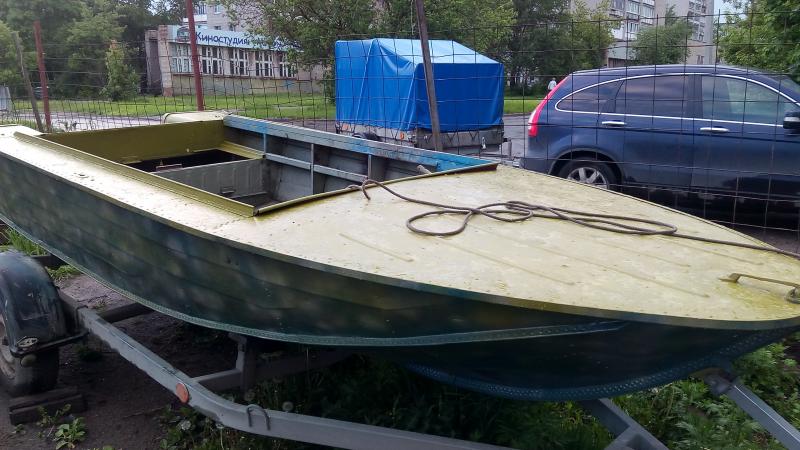

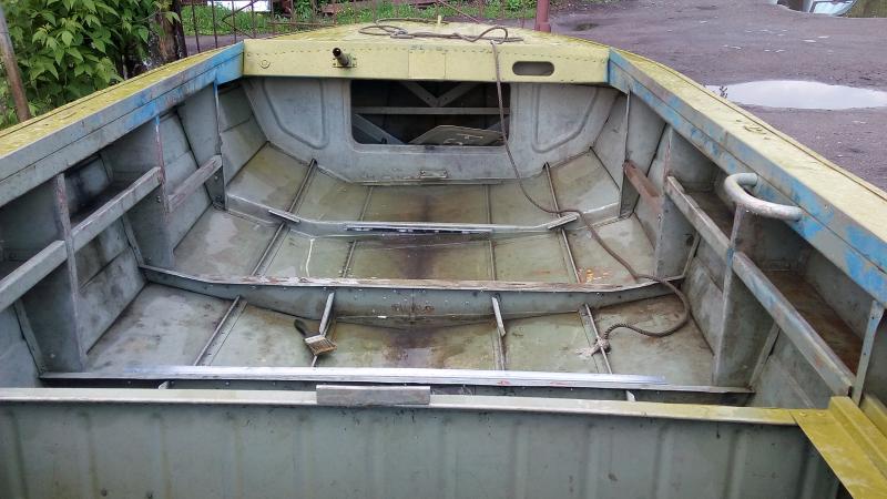

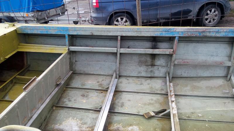

Найти Южанку 2 в наших степных краях оказалось не так то просто, но все же они тут есть. За большинство цены ломят как за Винбот или Финвал, есть даже за 960000руб с парсуном 40 :D в полутора тысячах километров к югу нашел корпус за 40 000 рублей на вид все отлично если бы не пара косяков, нужен совет опытных людей для оценки, страшно-не страшно, брать или не брать. и еще вариант в 1000км на восток, цену пока не знаю. Прошу совета!

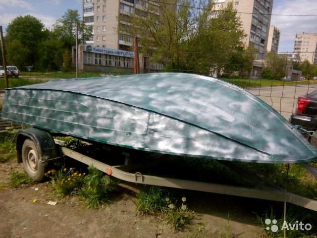

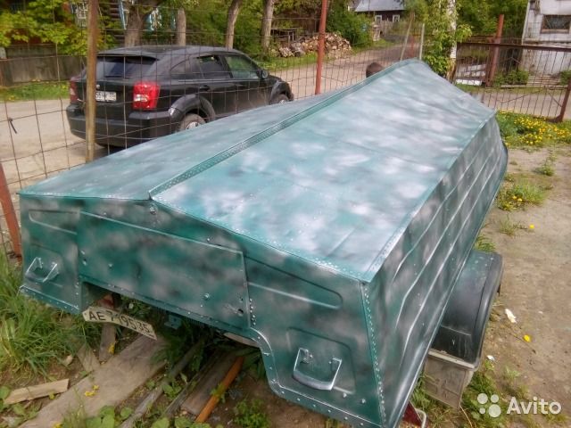

Влад.. У меня твои фоты фигурируют как "Изображение"! Про вторую - помятенькая --днищще хлопать будет , отсюда расшатывание клёпок,Смотри сам -- никто не знает на форуме , - откуда у тебя руки растут :jokingly:
Постарайся разобраться , как фоты скинуть,, что знаем подскажем.. У Ю-2 ремонтопригодность оч высокая :yes:

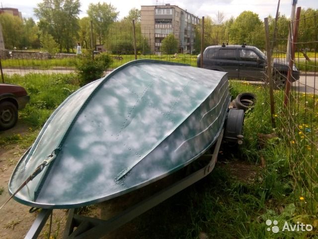

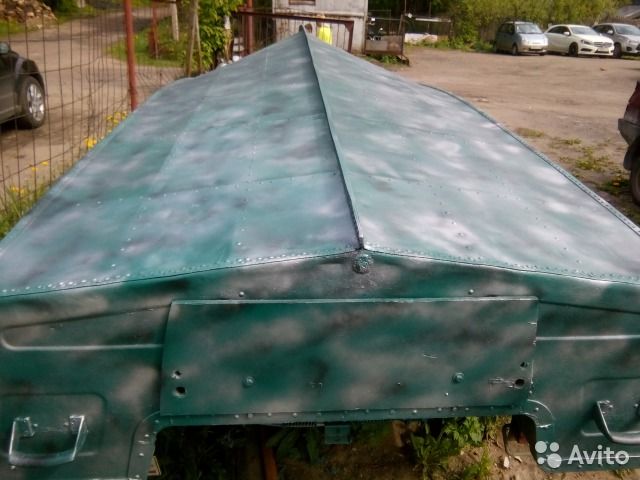

ИМХО на сколько можно судить по фото, помятость первой небезнадёжная, заплата правится и переделывается легко. Покраска второй никакой роли в выборе не играет,днище у первой лучше, я б её взял, хоть и выглядит старшенько, но это посто первое впечатление :yes:

На первой днищще получше, без хлопунов ,на второй , кстати тоже есть латки и переставленные заклёпки,, хотя руки приложить к обоим корпусам придётся..
Дима правильно обозначил -- глаза боятся - руки делают..
Да и далёко-то как!! :shock: Мож ешшо поискать, вроде ноябрь ешшо :?

Спасибо за помощь! На второй латки даже не заметил, где то по днищу на первом фото?

Однозначно ПЕРВУЮ! :yes:

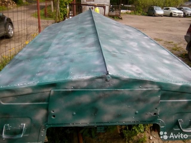

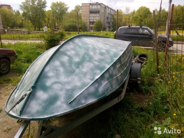

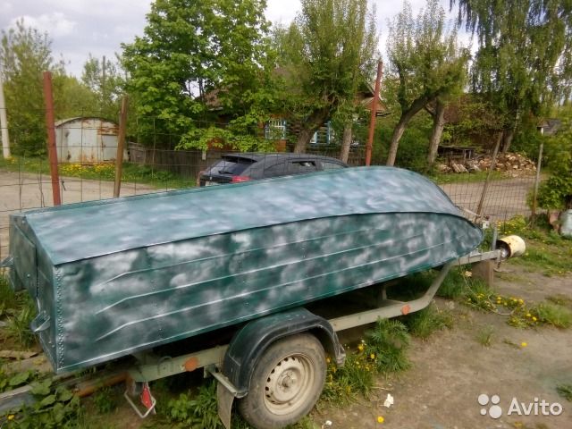

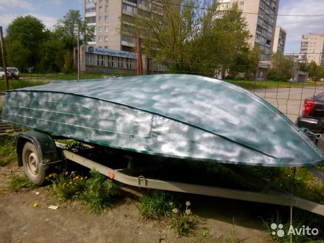

Всем доброй ночи. Как смотрю тут много людей кто может дать совет по лодке. собрался купить, давно хочю Южанку. Есть вариант, но я сам нифига непонимаю может кто подскажет. Ваш совет очень нужен. Помогите пожалуйста не ошибиться)

Нормальная лодка, я бы взял. ИМХО.
Знать цену вопроса только.
Моя намного хуже была по состоянию.
Anishin
01.06.2015
26
Сокол
Южанка2
Ххонда 20
Цену просят 45000

да в принципе норм цена,я считаю

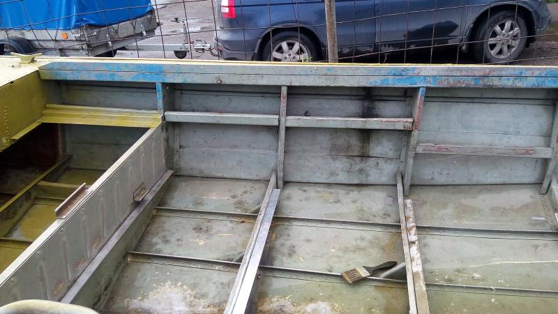

Лодка вроде как ничего. Вот только интересно, а почему у нее сливное отверстие в корме наглухо запаяно? Она вообще что-ли не течет? Если так, то по такой цене лучше и не найдешь. Я свою два года назад за 35 т.р. брал. Так что эта лодка своих денег стоит.

Сливной болт в норме он выкручивается. Хозяин сказал что обработалелодку пушечным салом и заменил плохие заклепки.

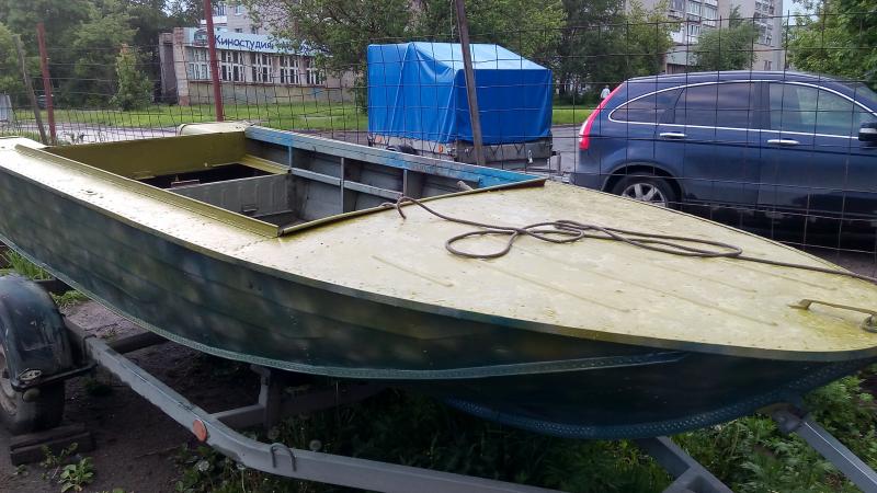

Яб взял за 65000. Плюсы в чем 1. Это покрашена и первое время можно её в деле проверить позже перекрасить под себя.2. Это она с рулевым редуктором ( и я так понимаю с фирменным ) он тоже денег стоит и еше его установить тоже время .3. Мотор стоит ямаха значит ставь свой и вперед . И еше скорее всего там в ней и сидухи нормальные что тоже немало важно денег стоят .сейчас погонять посмотреть в деле а зимой доделать что душе угодно.

По поводу синей, там все тросы, руль и редукторы проданы вместе с мотором((( остались только седушки, которые впринципе не особо важны. А касаемо недокрашенной лодки то всеравно собираюсь по верху рифленкой сделать. Вот и ломаю голову на какой остановиться разница в 20000 что делать??!???!

И ещё меня интересует очень ваша оценка по самому кузову на недокрашенной лодке)

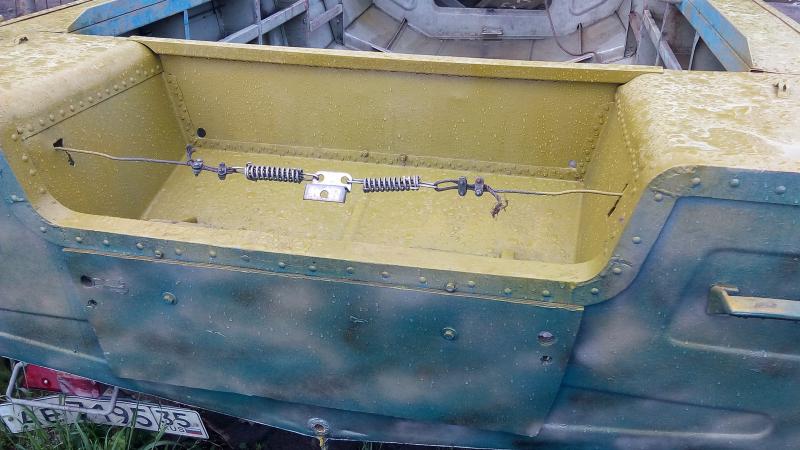

А что кузов. Вроде без серьезных косяков. На днище сильных вмятин не заметил. Есть косячки в верхней части, но если все-равно будешь рефленкой покрывать, то не принципиально. А цена в 20 т.р. ощутима. Как минимум на эту сумму можно новое стекло и ходовой тент купить
Только темку увидел :pardon:
Кузов, как кузов :pardon: любую лодку бюджетного формата всё=равно придётся под себя в порядок приводить
С такой покраской трудно косяки разглядывать,, вроде всё адекватно...
