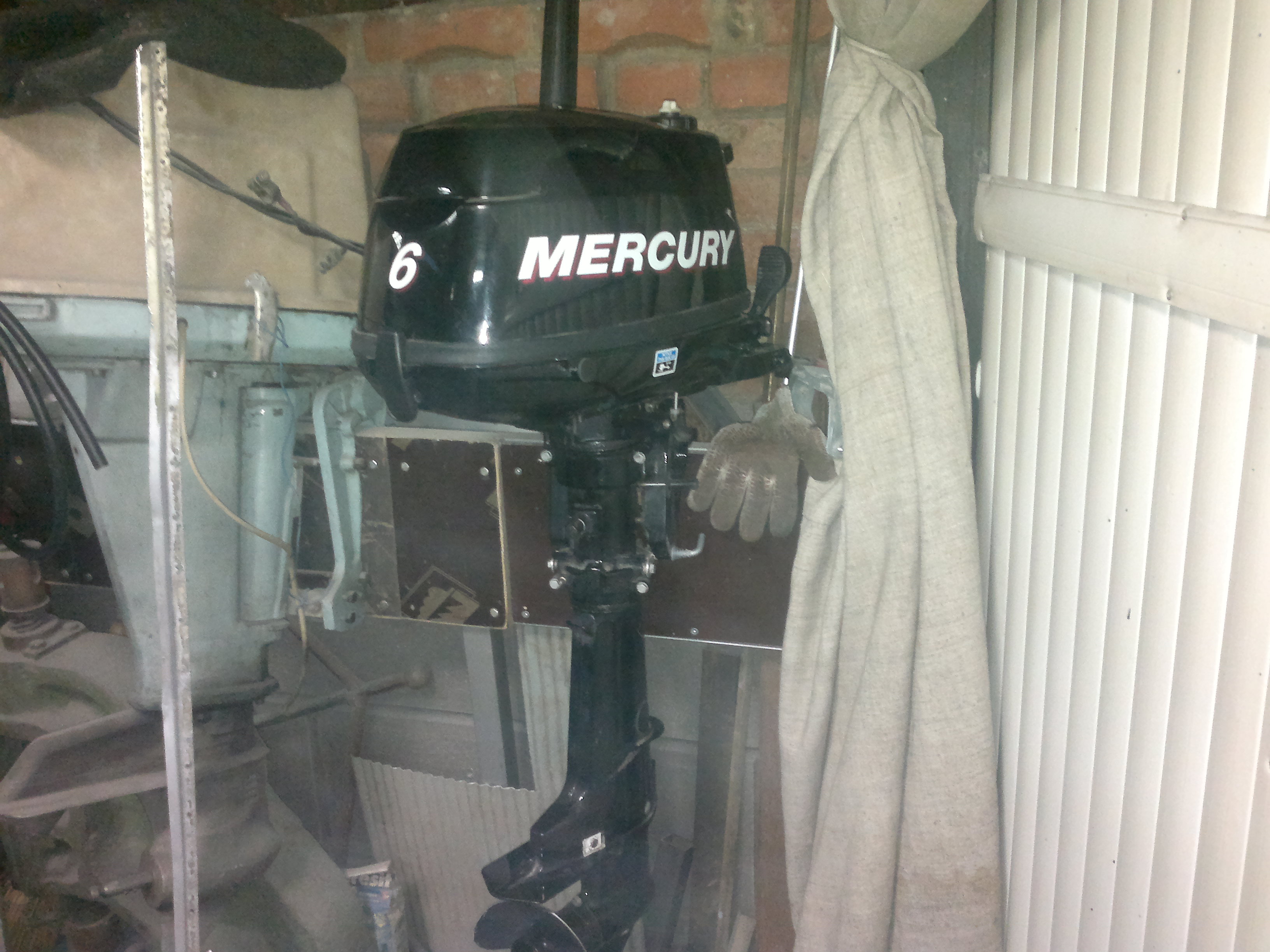

Подниму тему в преддверии сезона. Сам только что отмучился с муками выбора .Искал и думал про покупку с того момента как Вихрёк подвёл в прошлом сезоне. Искал докатку так как на основной мотор пока не тяну.Из всех просморенных вариантов,а их не мало было не один не глянулся.Помог случай.Позвонил "старый"клиент по вопросу монтажа двигателя на лодку и вспомнилось мне ,что у него был мелкомоторчик.В общем поговорив и обсудив цену пришли к общему знаменателю! Меркури 6 м 2011 года ,в состоянии близком к новому теперь мой!.Вывод и совет только один!Хочешь купить и не пожалеть об этом-НЕ ТОРОПИСЬ! И лучше искать в своём регионе.Что бы была возможность посмотреть,пощупать,потрогать и поговорить. Обстоятельства продажи бывают разные и не все кто продаёт(что либо) хочет вас обмануть!

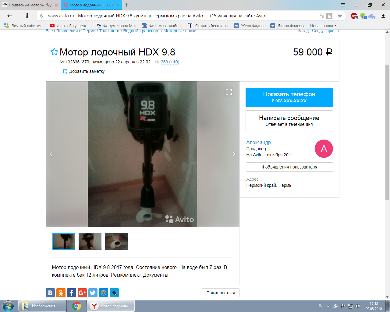

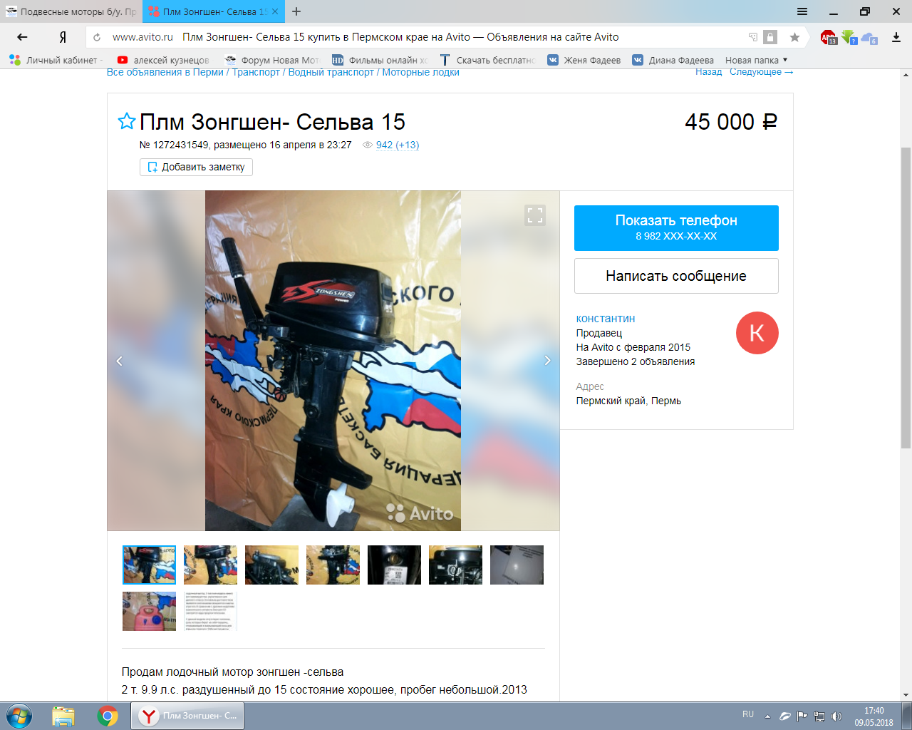

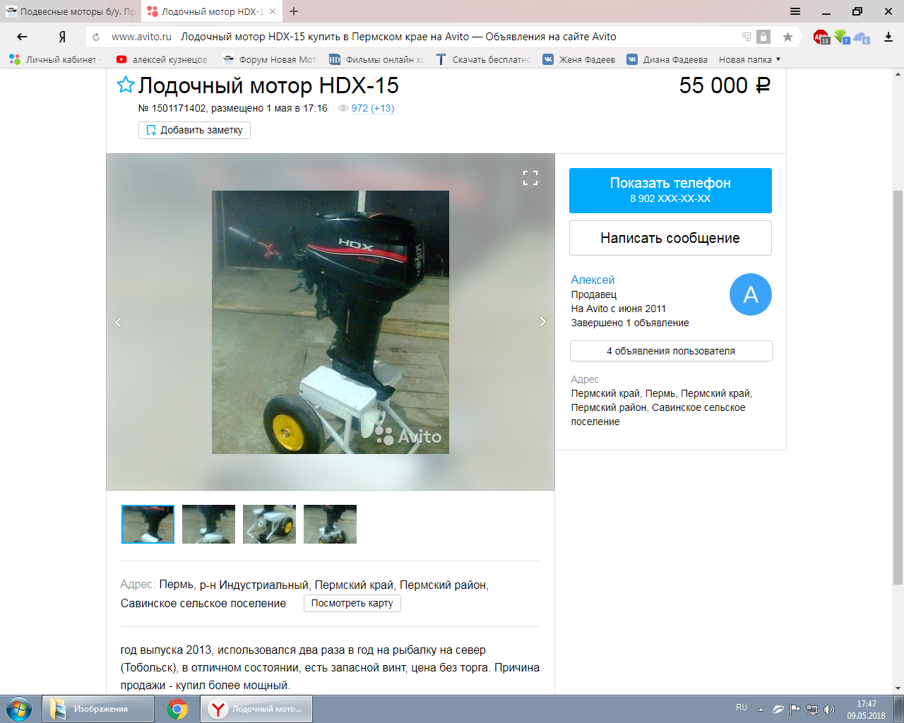

Посоветуйте С выбором . Собираюсь в ближайшую неделю брать мотор для "хантер 360а" нднд , из рассматриваемых вариантов движки 9.9 - 15 лс. 2 такта . Лимит 55000 р. Если китай , то либо: парсун - ( гольфстрим , либо : HDX , но не старше 2013 гв. Либо япошку , но тогда год выпуска , конечно будет старше . Вот какие варианты есть на данный момент на авито в моём городе :________________________ Безымянный.pngБезымянный1.png2.pngБезымянный3.png

Китай стоит брать если он с гарантией. Меркури хороший вариант. На год внимания не обращайте. Мотор можно убить одной поездкой без масла или воды. А если всё как нужно, то вон к примеру Джонсоны 60-х годов выпуска, до сих пор без ремонтов бегают отлично.

Только не HDX 9.8 мотор на износ работает. Смотри или мерка 15 или HDX 9.9. Сам имею мерка 15л/с...так вот найти на него б/у запчасти или разбор очень трудно и дорого. Лучше конечно япошка запчастей море и цены реальные!!!
