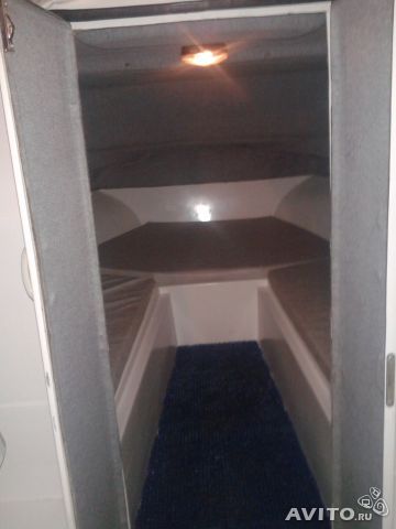

Многие со мной могут не согласится что зря взял каютную. Но у меня основная составляющая была – это именно каюта (2-е детей). В Нептун-500Р скажите больше места внутри (актуально для рыбаков). Я соглашусь, но в 500м хорошая (относительно) каюта.
Практически 2х спальная кровать. При моем росте 180, я в ней весь помещаюсь и могу руки раскинуть в обе стороны. При этом ноги не свисают и их поджимать, и прятать не надо. В случае непогоды семья прячется в ней. Сын у меня раскладывает лежак на всю каюту и едет балдеет вместе с сестрой. Скажу что вдвоем ночевать легко, без напрягов, втроем уже тесно, но тоже можно.

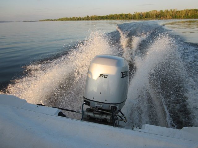

Теперь по поводу дельфина. Это правда. Болезнь нептунов. Старый хозяин поставил плиты.
Я пробовал с ними и без них (терял ). Мне показалось, что с ними лучше.
Без транцевых плит, ногу мотора надо сильней поджимать, чтобы убрать дельфин.
А когда с плитами, ось гребного винта почти параллельно днищу идет. Но опять нюанс.
С начало надо мотор поджать, лодка выходит на «глис», в этот момент фонтан большой от мотора, даешь полный газ,
потом мотор начинаешь отжимать. Скорость еще увеличивается и фонтан пропадает. И нет дельфина.
Фото нет, чтобы разницу увидеть

Что еще? Стоит клин под мотором. От старого хозяина достался деревянный, я его выкинул и поставил текстолитовый. Спрашивал его: для чего он нужен? На что он сказал, что благодаря клину с большим весом можно летать. Сам подтверждаю. На этой лодке 10 человек нас было + синька и закуска. Тяжело, но на «глис» вылезли и полетели.
Я тогда сильно удивлялся, лодка под нами очень просела, но мы полетели. Я в то время еще ее не имел и даже и не думал. Вот для этого как он мне сказал клин и нужен.

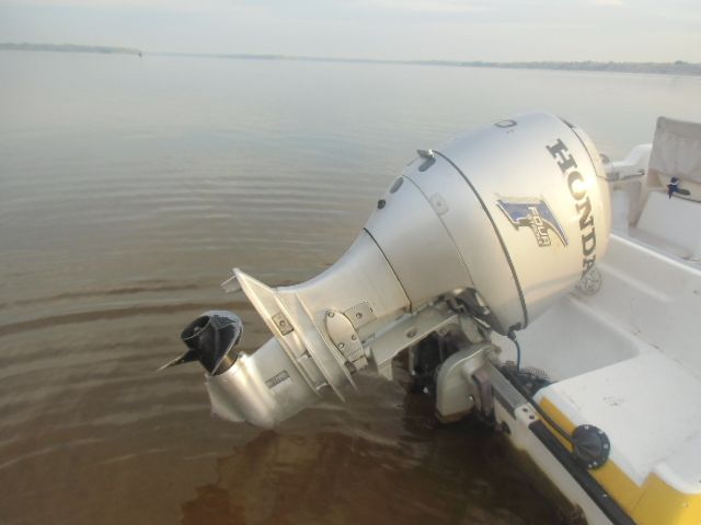

Мотор на лодке Хонда-90. Во время стоянки, в рецесе постоянно вода. Во время движения через сливные отверстия уходит. Вот фото, немного будет понятно

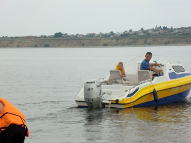

Теперь по поводу осадки. Осадка у лодки небольшая, как мне кажется. Вот для наглядности. Позволяет подойти близко к берегу.
