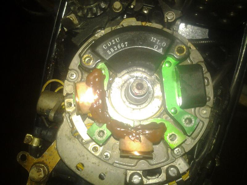

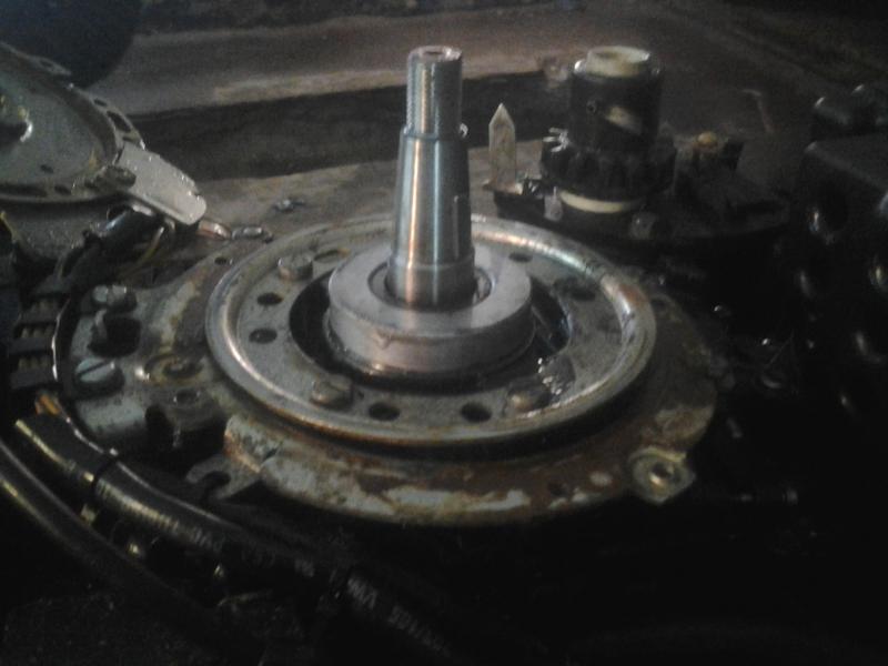

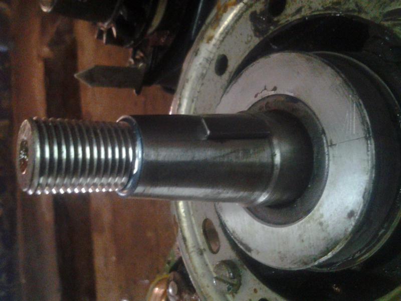

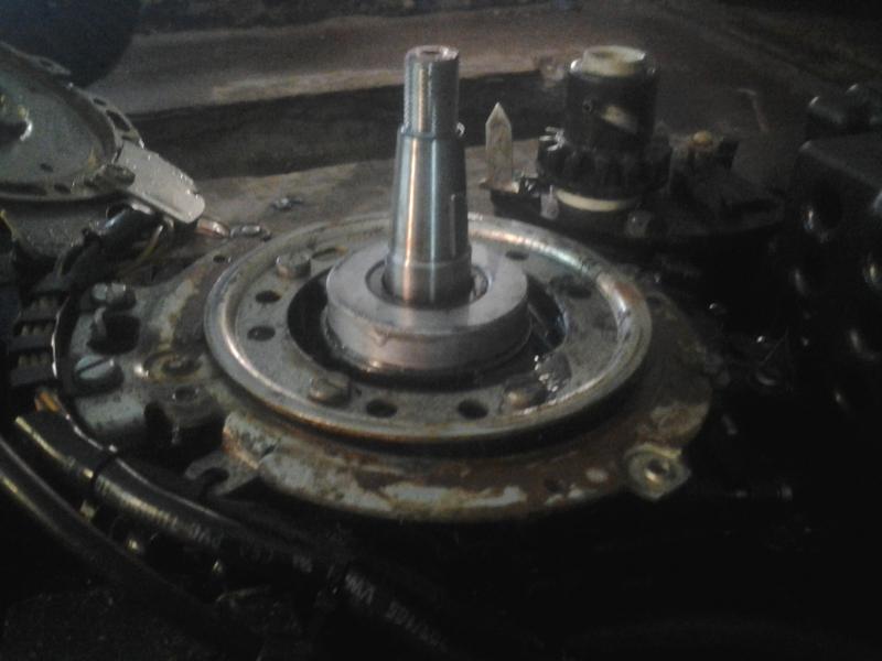

Разобрал сегодня мотор.
Vetalakulinin
19.10.2014
91
Днепропетровск
Виталий
Brig baltic 350
Johnson 4 hp.Evinrude 8 hp

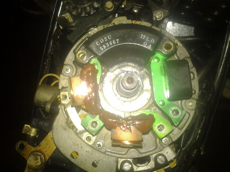

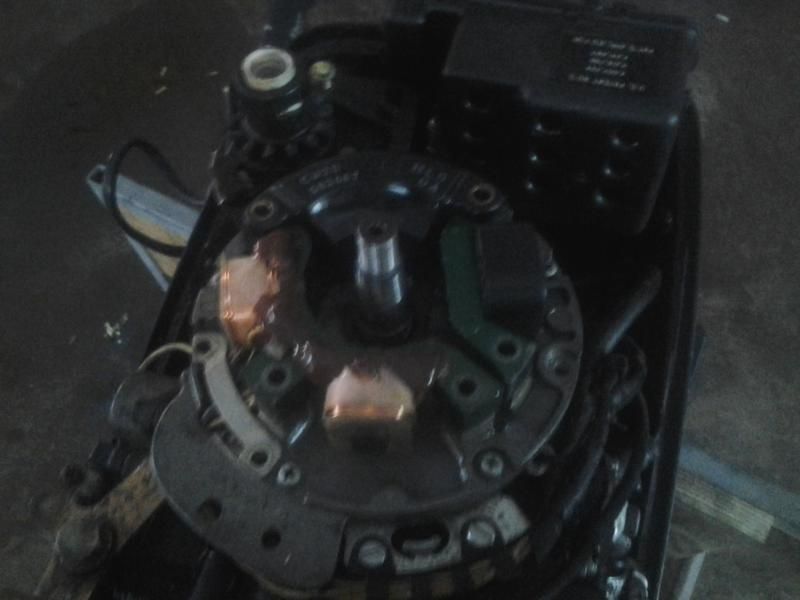

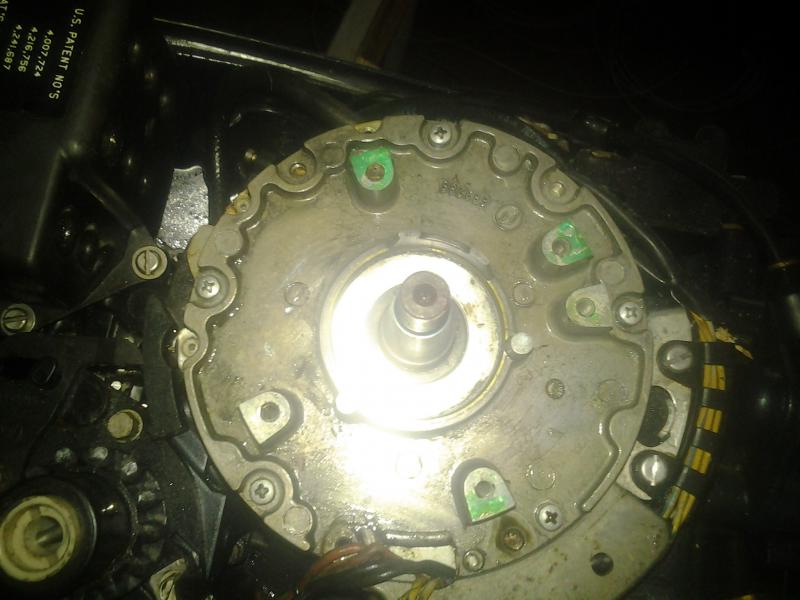

Так вот что. Вал сухой,а мотор весь в масле. что это может быть?
Глушитель впуска на карбе отсутствует?... если да, то мелковыброс смеси из карба присущий всем 2х тактникам(даже с лепестковым впуском) делает своё дело... у меня на 70ке такая же фигня, буду в выхи паять клЕить свой треснутый глушак :)

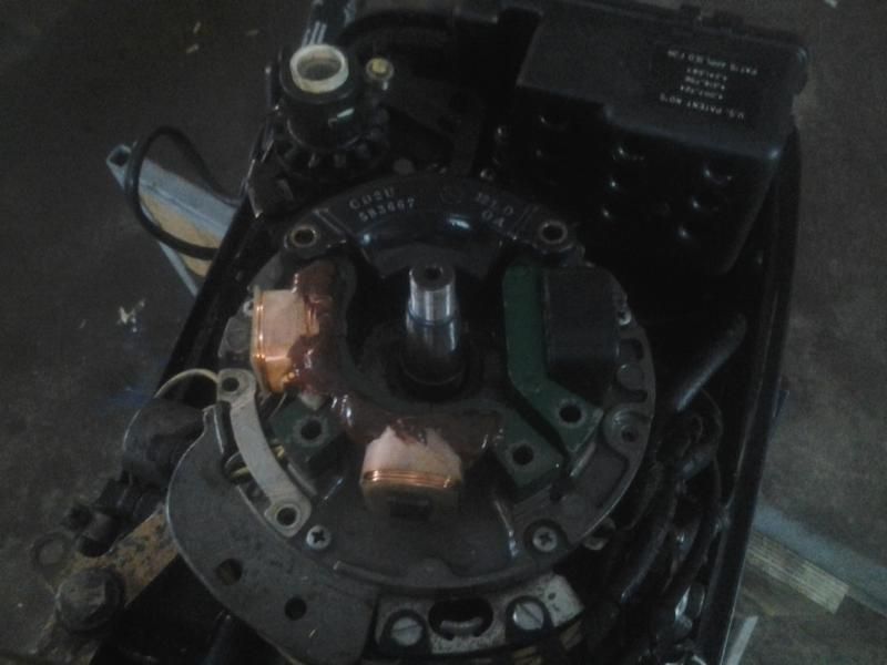

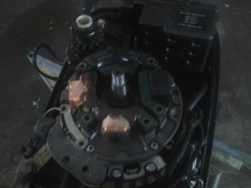

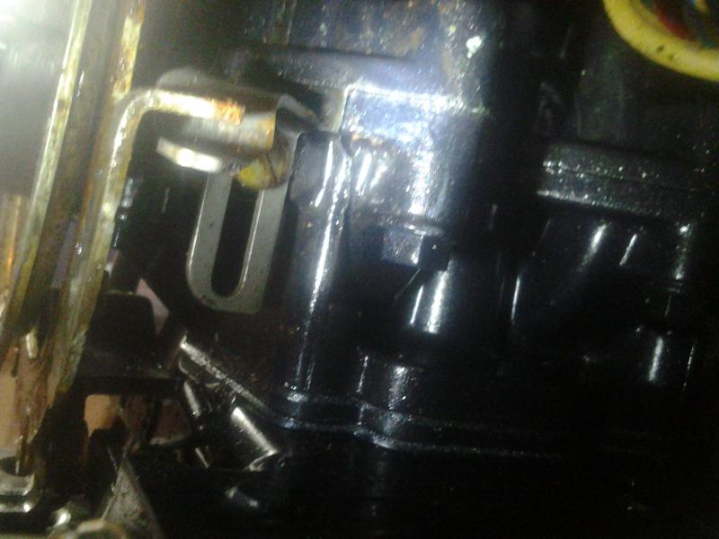

Глушитель целый,его на фото видно,если это он конечно
Рассмотрел, да вроде на месте, а притЯнут он плотно? Глушитель со стороны мотора в масле?
Vetalakulinin
19.10.2014
91
Днепропетровск
Виталий
Brig baltic 350

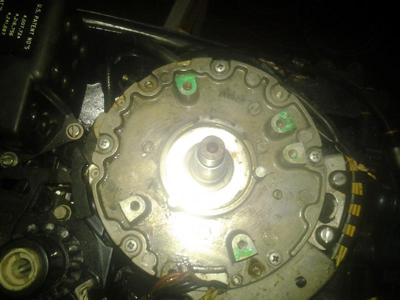

У меня сам мотор в масле. та часть которая под маховиком и глушитель тоже. а цилиндры сухие. .Сальник на всякий случай поменял.
