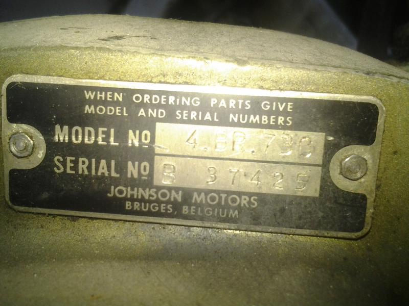

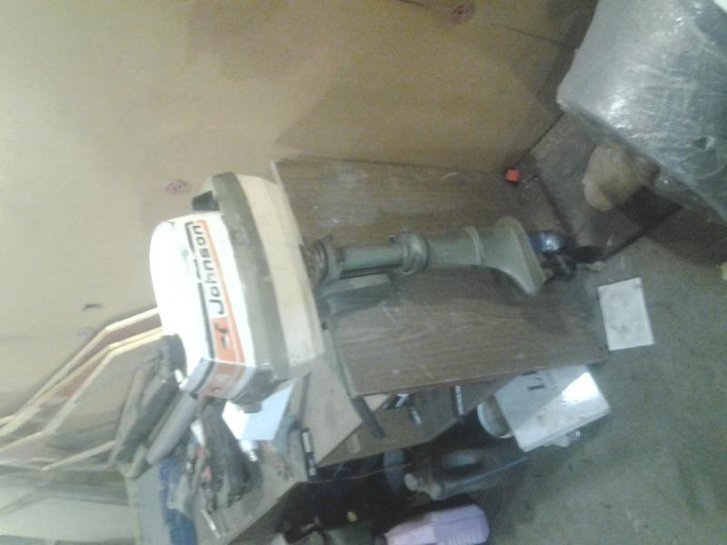

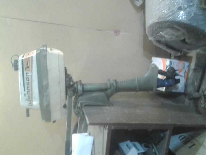

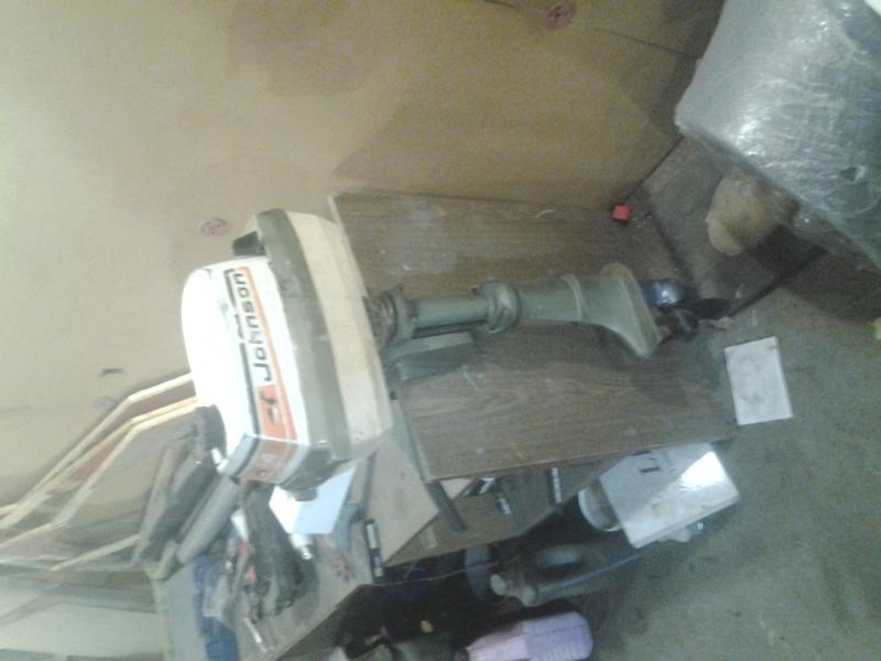

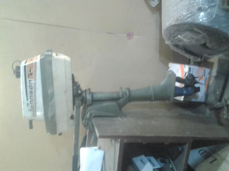

И еще у меня вот такой зверек есть.Мой первенец так сказать. Супер супер надежный JOHNSON 4 SEA HORSE
Только вот проблемка есть я ни в одном каталоге его найти не могу ни в боат партсе ни в маринэнжин его нет
мож кто знает что про эти модели 4.BR.73B.
10 087
1 469
Это Бельгийской сборки, 1973 года рождения. На боатсе смотреть 73 год 4силы. Вещь :good: , у меня постарше, но тоже самое.

Проблема вот в чем, Нижнюю крышку двигателя потеряли. Хотел заказать на боате,а у них по каталогам мотор другой. он со скошеным капотом и без встроенного бака и другой карб. Кстати провожу сейчас его ревизию. Разобрал почти полностью. Фотки позже выложу
10 087
1 469
Крышка с доставкой будет стоить как мотор, на Ебее нужно искать дешевле

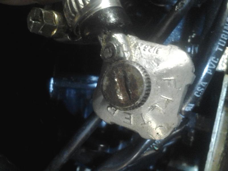

Позже уже на воде, нашел течь в крышке насоса. там почему-то маленький винт и гайка закручены. и от отверстия пошла микротрещина. большей частью от туда и сифонило. Залил гель-клеем на воде, стало лучше.На высоких оборотах подкачивать грушей уже не надо. но на малых по прежнему глохнет.
Когда вернулся домой открыл капот осмотрел внимательно все и обнаружил что весь мотор в бензине. а из под насоса аж течет и под маховиком масло с бензином. Наверное верхний сальник.Он может влиять на стабильность работы двигателя?(подсос воздуха)

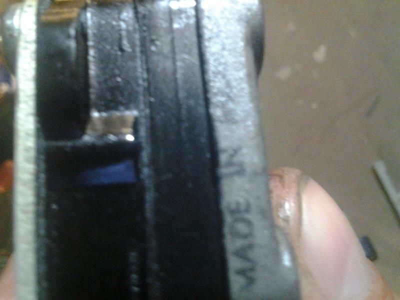

Насос снял,пересмотрел все прокладки-все целенькие и эластичные. обнаружил что по центру крепления насоса,в блоке есть резьбовое отверстие,туда должно быть что-то вкручено или нет? Смотрел чертеж на боате. вроде там ничего нет

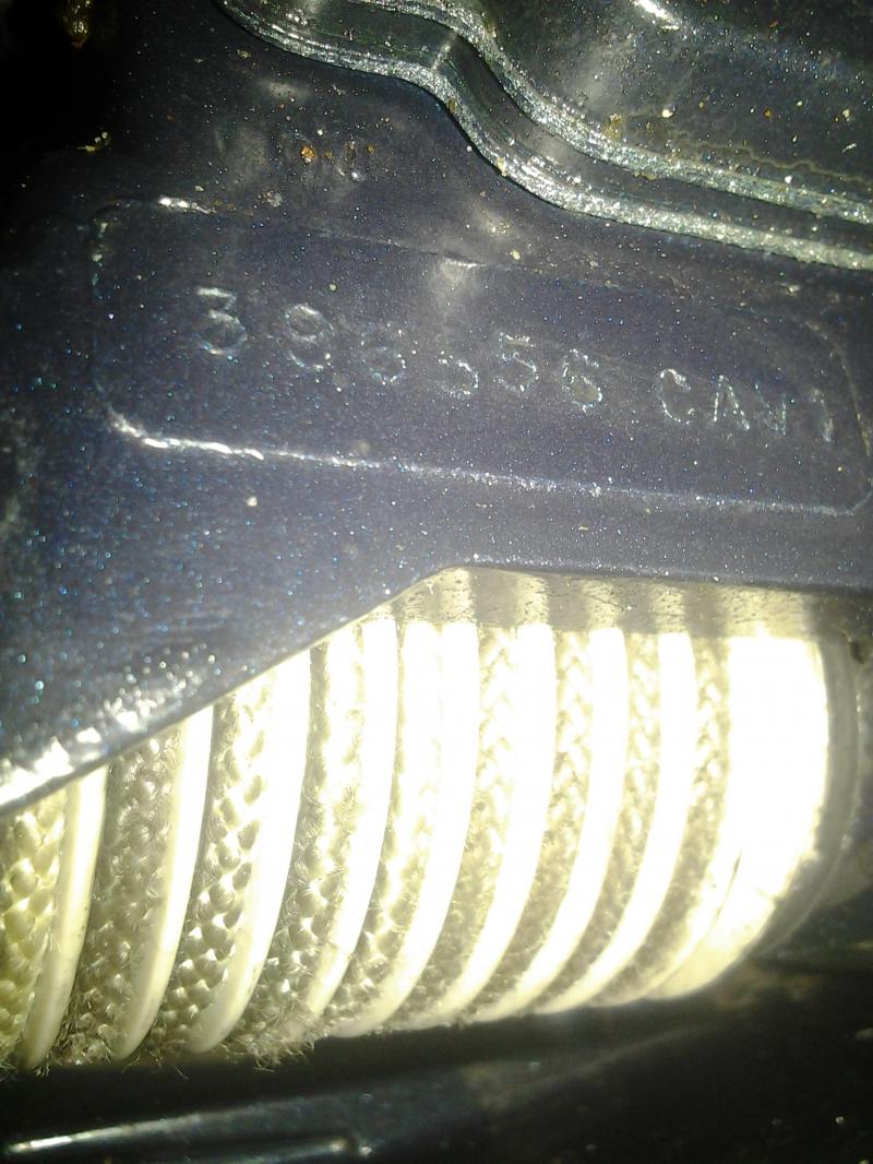

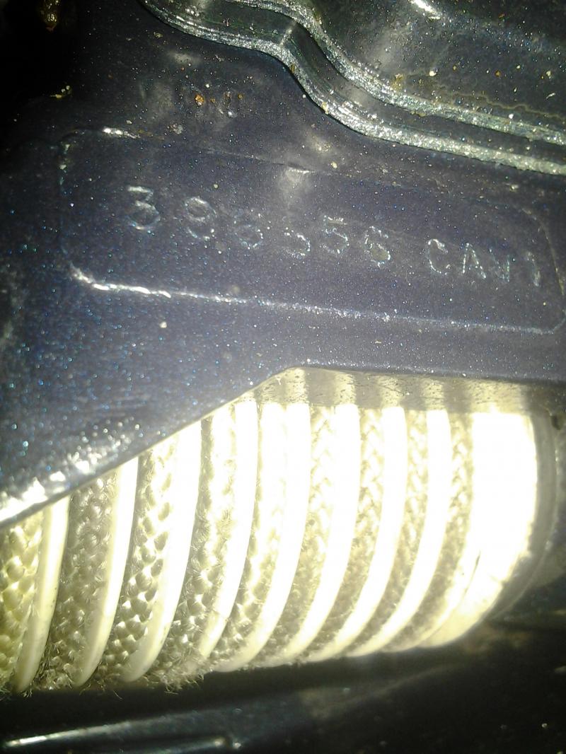

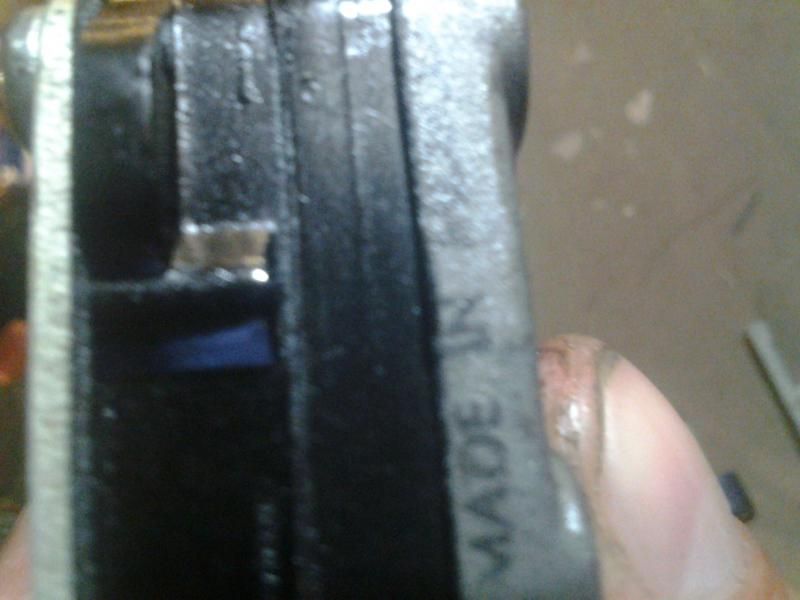

Еще пофотал циферки и надписи на моторе .Мож кто что скажет какого года этот мотор
сальник не может, а будет влиять.
хуже запуск, проблема с оборотами, особенно холостыми. падает производительность б.насоса.
10 087
1 469
Это отверстие для работы насоса :) Сальники менять. Год выпуска, да всё равно какой, выпускали десятилетиями .
