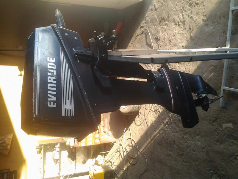

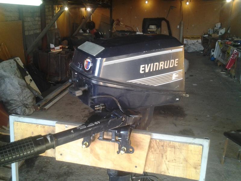

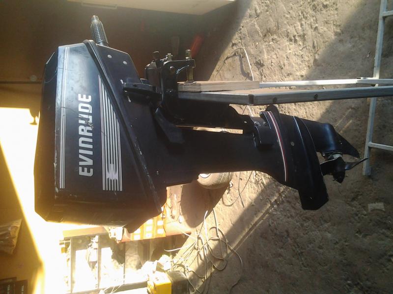

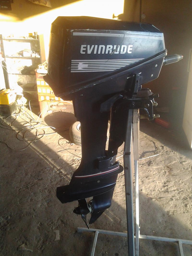

Купил по счастливой (или не счастливой) случайности Эвинруд 8.
Вот фото.Извиняюсь за качество фоткал на огурец

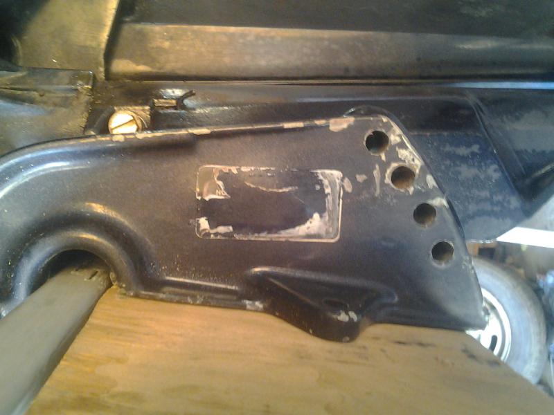

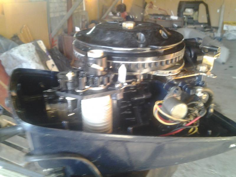

В принципе, мотор нормальный,но был в соленой воде и давно не эксплуатировался.Завелся без проблем,в редукторе масло работает очень тихо как для двухтактника ,но непонятен год выпуска табличка почти вся ободрана, но видно что это была не алюминиевая табличка а наклейка(остался махонький кусочек). Глушилка на румпеле и нет регулятора холостого хода и выхлоп над винтом.Может люди знающие подскажут чего от этого зверька можно ожидать. И какого он таки года рождения?
P/SДо этого мотора был Джонни о четырех морских конях и двух горшках и я им очень доволен.оставил себе как запасной.
Виталий, поздравляю с покупкой! Моторчик у Саши(алексон671-60) купил? Вроде он таким же зверюшкой торговал недавно :)
Мотик трудяга(164куб.см. вроде) :good: ... По году выпуска: Найди на блоке алюминиевый "пятачек" с выдавленными "буковками-чифирьками", спиши всё без ошибок и выложи на обозрение ;)

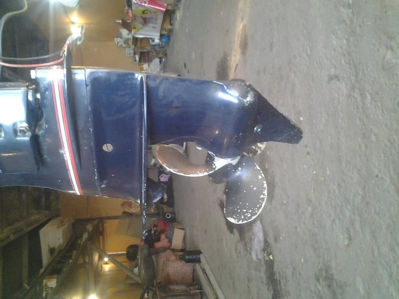

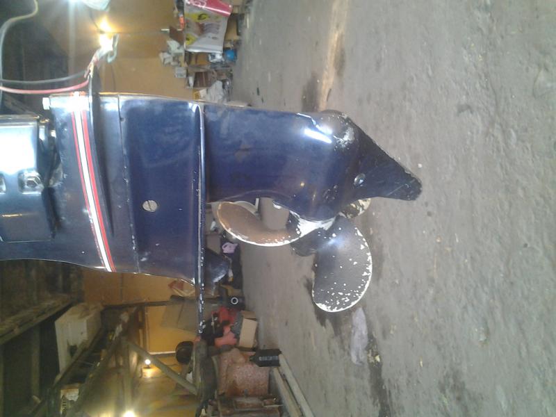

Покупал из киева у Андрея он же их и возит.(и моторы и запчасти).Покупал по фото и под честное слово.Кажется мне что нижняя часть ноги не родная,цвет вроде немного отличается. даже не цвет а поверхность. мотор и нога матовые,а редуктор глянцевый Гонять(пробовать гонять в субботу буду)
Ааааа вспомнил, у Саши - 6ка... ну в принципе мот тот-же, ток придУшен :) ... не отвлекайся, "пятачек" ищи :D ...

На фото редуктора эту разницу в цвете видно

Да не загоняйся,люфтов нет,не течет и хрен на цвет,у меня мот наверное из пяти моторов собран,разное все что может быть(было так)

Да ,такой же и состояние у него повеселее будет. завтра номер посмотрю надо ж знать какие запчасти заказывать
Vetalakulinin
19.10.2014
91
Днепропетровск
Виталий
Brig baltic 350
Johnson 4 hp.Evinrude 8 hp

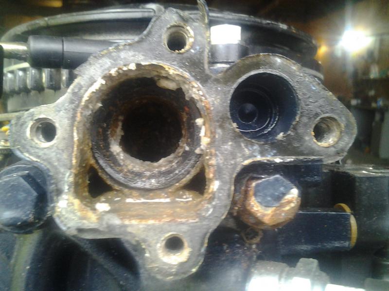

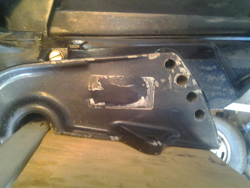

Списал сегодня номерок с мотора 396556 CAV1 Помогите с ним разобратся плз

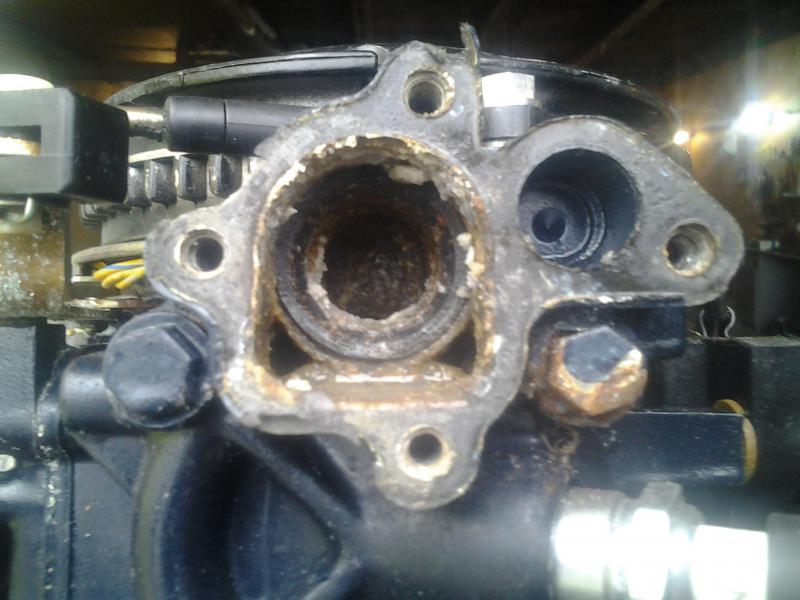

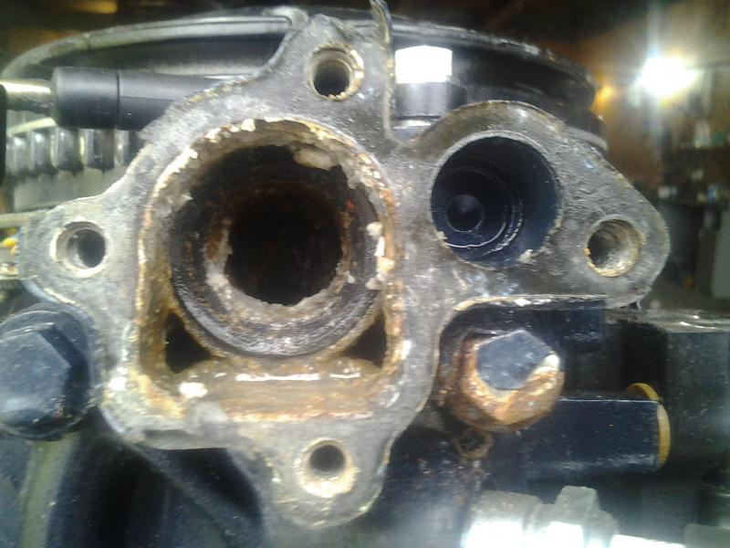

Набрал в ботчку воды и начал его заводить. в обшем то завелся быстро. но нет холостого хода и с контрольки еле капает.снял термостат.А там просто залежи соли хоть рыбу соли. Термостат два раза по 10 мин прокипятил и поставил на место и с контрольки побежала еле теплая вода .так и должно быть? А холостой появился сам собой.
Вот фото посадочного места термостата
Подскажите на что обратить внимание в первую очередь после соленой воды?А то стремно как то

Просто больше ничего не нашел. облазил весь мотор и эта единственная табличка с номером(с правой стороны мотора)
которая была

.. облазил весь мотор и эта единственная табличка с номером(с правой стороны мотора)
которая была
Обязательно должон быть люминьтиевый "пятачек" на самОм блоке двигателя :dedok ... ищи :yes:
которая была

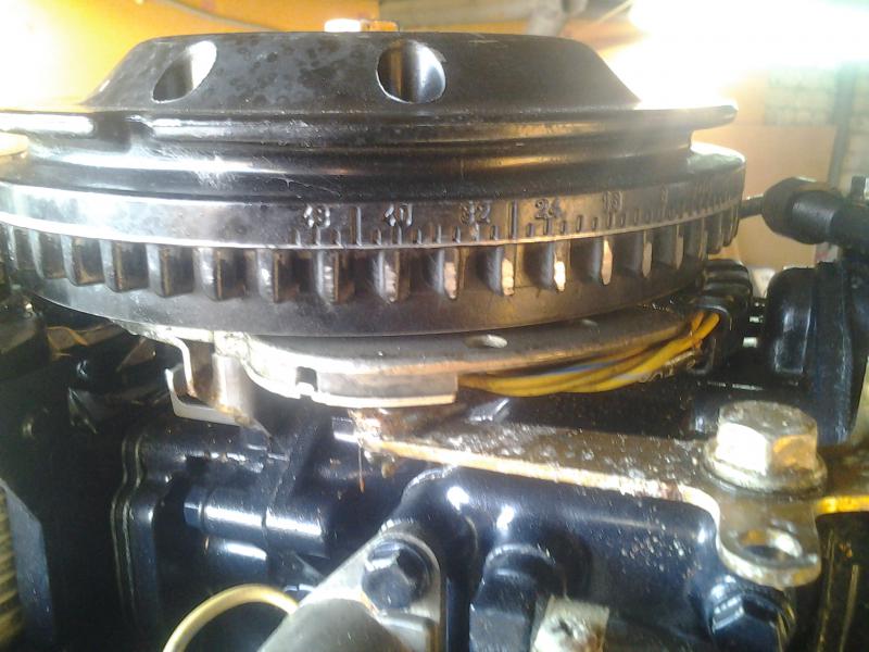

Посмотри на пластине позади стартера, у меня там был номер выбит на 6-ке
Vetalakulinin сказал(а):
... пробовали месяц назад парсун 9.8 он нас не вытащил.Либо здесь больше чем 8 либо у парсуна меньше чем 8
Меня с товарищем 6-ка вытянула с весом где-то 260кг
Так и есть эта надпись была позади стартера
