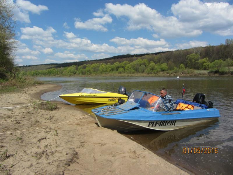

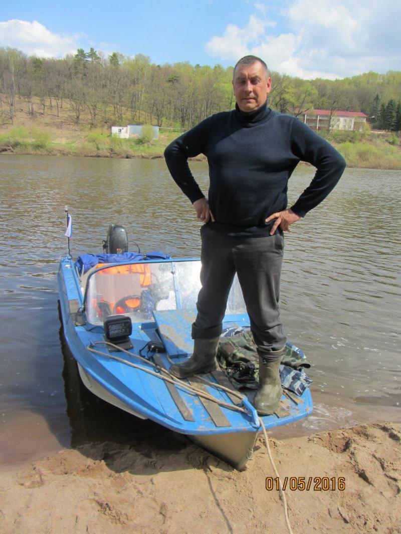

kapitanssb сказал(а):

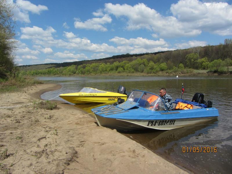

Открыл навигацию! На Оке обстановки пока нет, река вся бурлит - на подъеме, испытал эхолот, доволен!!!
Сергей, с почином. Испытал эхолот, это хорошо, вот на 6 фотке видно как он шлейфит, вот это не очень хорошо.
kapitanssb
30.10.2014
649
МО,Серпухов
Сергей, с почином.
Спасибо!
Ну так там только отбойник можно сделать (сделаю), а шлейф то он чем плох, помимо эстетической части вопроса? Разве, что внутрь датчик закрепить.... :)
3 163
1 314
Сергей, с почином.
Спасибо!
А почему бы и нет? Можно ведь и попробовать.

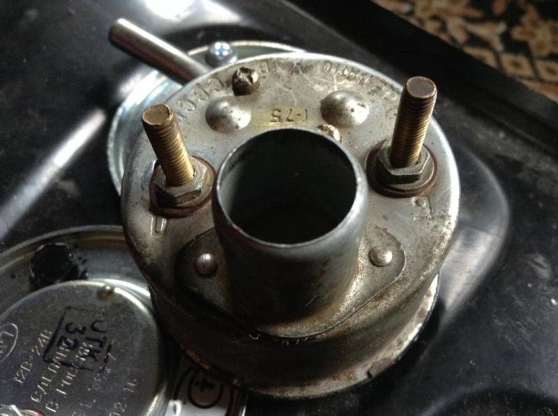

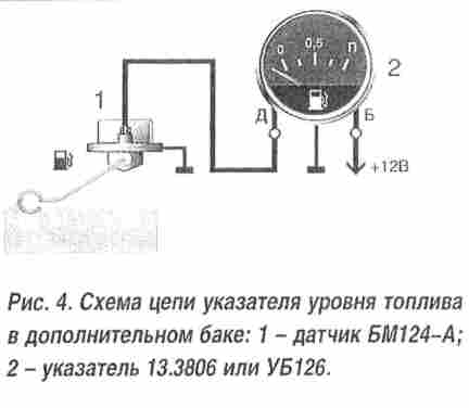

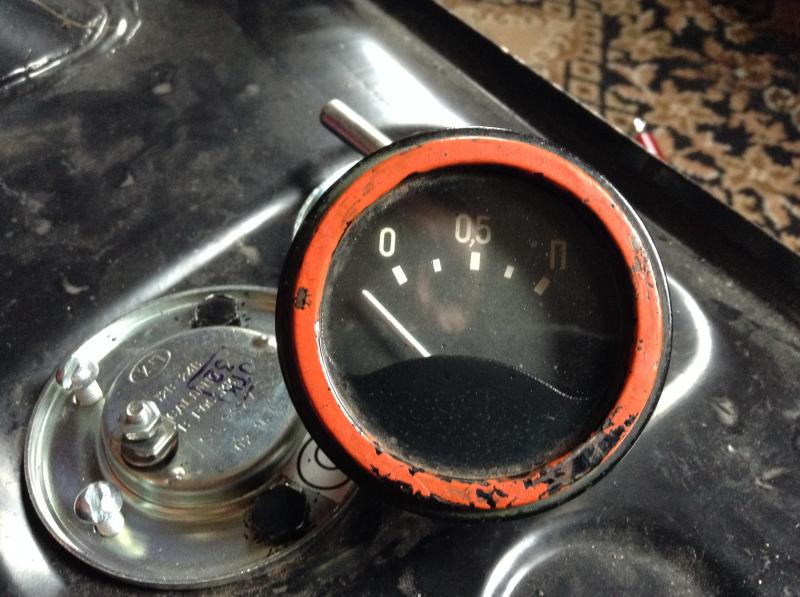

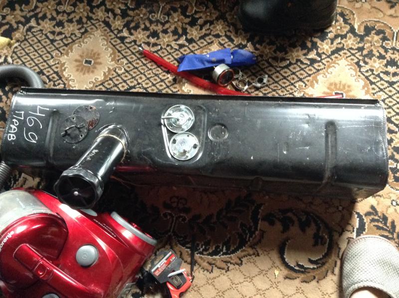

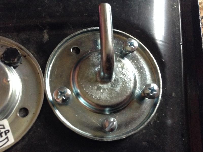

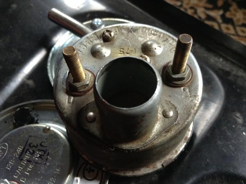

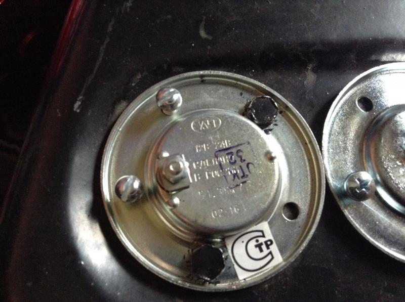

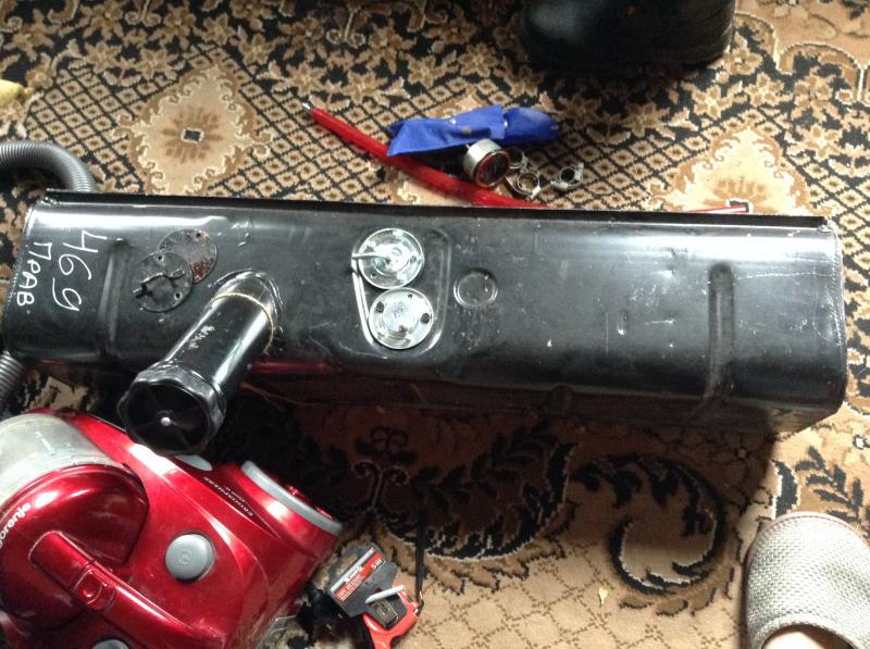

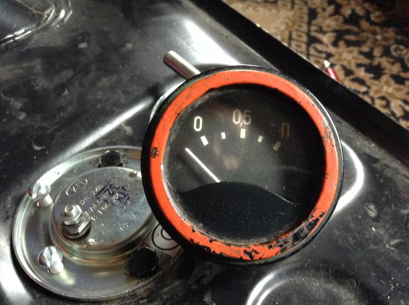

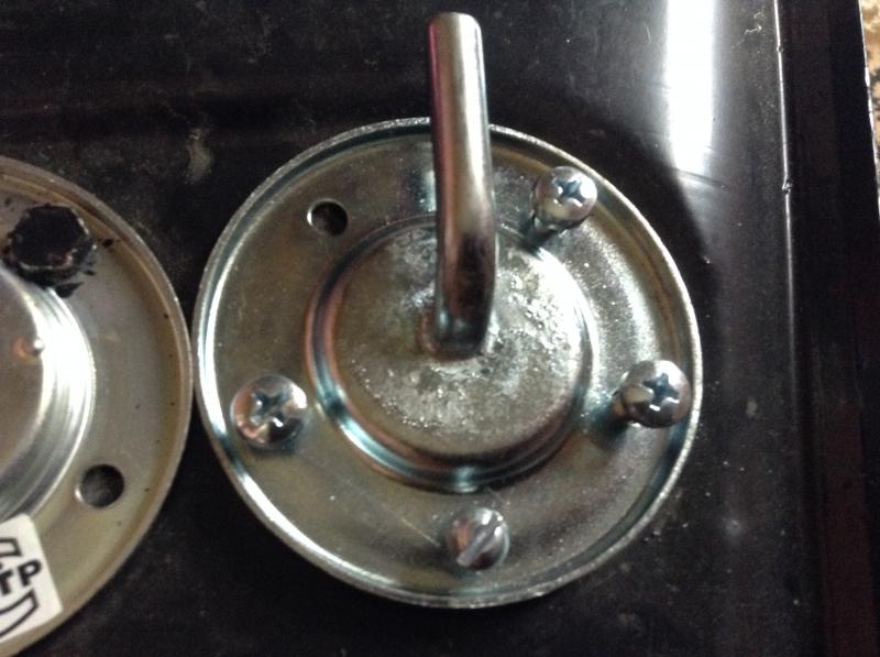

Всем привет! Решил поставить себе бак от УАЗ 469, на 39 литров...., фоток пока нет, но завтра все выложу. Все вроде бы понятно, бак становиться прекрасно, купил заборник топлива и датчик уровня, все встало как надо. Непосредственно сам прибор, указатель тоже есть. Прошу помощи по подключению ДУТ. На ДУТ всего одна клемма, на указателе 2 - Б и Д, вычитал в инете, что подключаем указатель к Б, а к Д подводим 12 вольт. Не понятно с минусом, на баке это сам бак, а на приборе? Сам корпус прибора? У меня проводка на лодке 2-х проводная, минус отдельным проводом, слегка запутался, помогите пожалуйста!)))

А что за датчик то, и прибор какой? Обычно на датчике две клеммы и минус на корпус.

Вот....
:yes:

Так может минус подключить на один из болтиков крепления ДУТ, и на болтик прибора? Прям провод провести....?
:yes:
Все правильно, минус прям на бак, но бак необходимо закрепить так, чтоб он не прикасался к корпусу лодки.
:yes:
И указатель топлива желательно на изолятор какой-либо установить в торпеду, дабы не создавать гальванопару металла и Д-16... :dedok
:yes:
Спасибо, но тогда сразу вопрос, а что будет если вследствие каких-то причин бак все-таки ляжет на корпус лодки? Все-таки бензин, ничего у меня не полыхнёт? Может безопаснее купить 2-х контактный датчик и указатель?
:yes:
Принял, спасибо.
3 163
1 314
Да ничего не будет, масса на датчике, а датчик на баке, да и масса всё равно как ты не изолируй, а через струбцыны мотора будет на корпусе.
