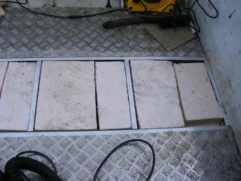

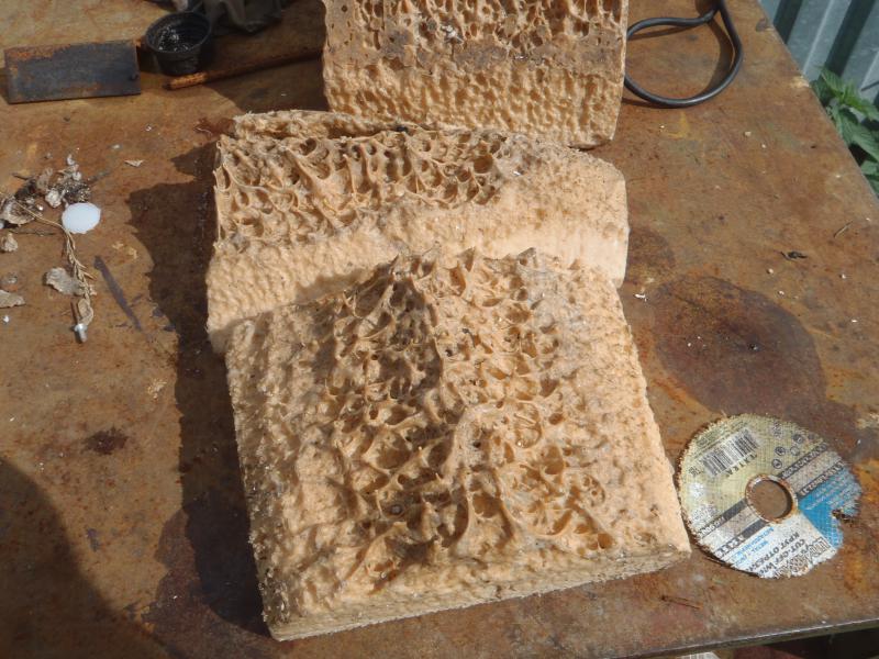

Немного дегтя. Напрасно пенопласт(вспененный полистирол) под пол положили. Вот что через год случилось.

Да тоже про такой аффект хотел написать,но вылетело из головы.
Единственная поправка: такое(+ расплавленный коркус помпы) результат пролитого бензина.
По мне так ничего не мешает взять через год и заменить... сейчас этот материал на строительном рынке совсем недорого стоит... ну и поаккуратней с бензом в лодке - ТБ еще никто не отменял!

firs.Блоки плавучести несоветуют на днище ложить по 2 причинам.Под пайолом должно проветриваться и дышать.Да и вслучае оверкиля или затопления .лодка непонятно как себя может повести.

Re: Крым-3 восстановление.
вентиляции там достаточно...
по второй части вопроса-честно говоря вообще не вижу смысла в блоках.....лодка все равно утонет, ну или почти утонет....и в каком положении она это будет делать мне все равно. :crazy:
