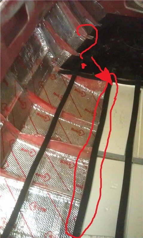

вопрос!
Вот эта самая полоса какого-то уплотнителя - а что именно клал? как называется?
а то мне тож скоро придется это самое лепить

Re: Крым-3 восстановление.
По мне, так кажется, для этого пойдет любой уплотнитель из любого строительного магаза. Да даже куски ковролина подойтут.
ну в общем то правда ваша...
у меня просто без дела моток сырой резины валялся,вот я ее и приспособил))))
а вообще есть такой материал как антискрип.тонкий такой на паролон похож,но чуть поплотней,и с одной стороны самоклейка.я его тоже использовал ближе к корме.

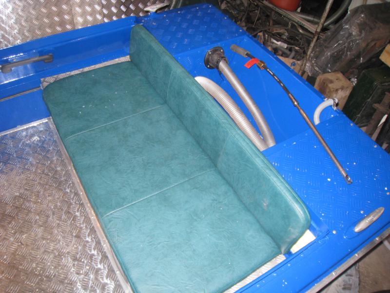

вот примерил....
