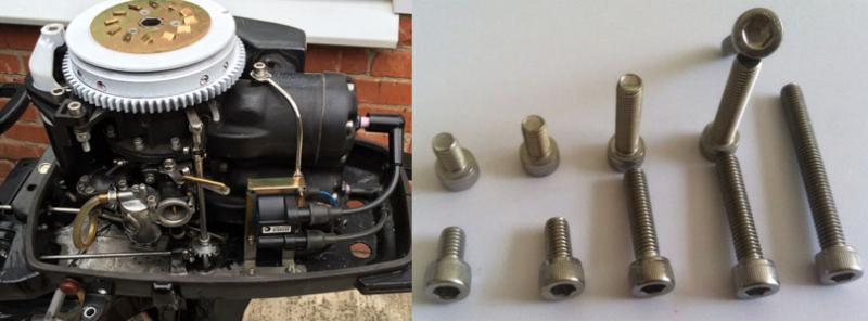

Коллеги, поделитесь впечатлениями о замене крепежных винтов/болтов/гаек на нержавейку с Алиэкспресс с внутренним шестигранником (для винтов). Возникла необходимость замены части крепежа из-за сорванных шлицов, граней, ржавчины и т.п. и оказалось, что проще и дешевле купить этот крепеж на Али, чем якобы "родные" винты и т.п. из сыромятины у нас в интернет- и прочих магазинах. Вижу, что многие начинают их применять, как, например, на фото ниже. Как они по надежности (рвутся, мнутся, гнутся)? Является ли такая замена равноценной с точки зрения надежности соединения? Стоит ли заморачиваться типом нержавейки А2, А4 и т.д. при выборе винтов/болтов/гаек в данном конкретном случае с точки зрения надежности соединения?

Думаю что заморачиваться не стоит,но под этот крепёж нужно шайбы подкладывать ибо диаметр "шляпки" у них меньше чем у любого винта,болта где " шляпка " шестигранником.
докер сказал(а):
... под этот крепёж нужно шайбы подкладывать ибо диаметр "шляпки" у них меньше чем у любого винта...
:yes: И на фиксатор резьбы их ;)
Шайбы обычные + гроверы из нержи - все будет по аналогии с обычными "железными". Меня больше интересует как эта нержа в сравнении с обычными "железными" винтами/болтами/гайками себя ведет в элементах двигателя - навесное это понятно, но больше интересует стяжка блока и картера, например, бошки и т.п. Может эта нержа тянется, лопается, рвется и соответственно для стяжки узлов двигателя не годится? И стоит ли заморачиваться А2 или А4 нержавейкой?

DAASN сказал(а):
Все так грустно с нержавейкой?
Все(за редкими экземплярами) Джонсоны/Эвинруды собраны на нерж. крепеже и с использованием фиксатора резьбы вместо шайб Гровера :yes:
В плюсе имеем: полное отсутствие ослабления затяжки от вибрации и минимальное проникновение влаги в резьбу - уменьшение коррозии "люминиевой" резьбы :good:
Кстати сюжет: Осенью разбирал "на болтики" старую подвеску от своего Джонсон-70, так вот после "хлёсткого" удара(осАживания) небольшим молоточком по головке винта - ВСЕ открутились!!! :shock: учитывая, что мотор "солёный", очень долго эксплуатировался браками в Астрахани и потом ещё аналогичными "наездниками" в рыбколхозе соседнего города :)
Отлично! Дим, а есть возможность заглянуть под колпак Джонсона/Эвинруда, посмотреть маркировку на шляпке винта? Например А2-70 или что-там написано?
Я вот думаю ... а как тогда "после эн-ного количества часов протяните крепежные винты" - это если фиксатор использовать на наших моторах с нашими прокладками :?
9 560
4 780
Саня! Не морочь голову !Если у тебя Вихрь.Иди на авто рынок или автомагазин.Бере винты и болты авто метизы Белебеевского завода с маркировкой момента затяжки и собирай мотор!Крепёж анодирован или оцинкован .Ставь по тех-условиям с шайбой и гравером, где как положено и пользуйся долго и счастливо!
DAASN сказал(а):
...Дим, а есть возможность заглянуть под колпак Джонсона/Эвинруда, посмотреть маркировку на шляпке винта? Например А2-70 или что-там написано?
Саш, пока не помогу. Спину сорвал, еле по дому передвигаюсь ("глиста в корсете" :D ).. Если сегодня-завтра мотор ребята в прихожку затащат - гляну что там буржуи понаставили :)
Протягивается прекрасно :yes: , самолично протягивал на стареньком 521кубовом Эвинруд-30 "головку", после многолетнего использования - проблем в ходе эксплуатации не выявлено :)
докер сказал(а):
...Ставь по тех-условиям с шайбой и гравером, где как положено и пользуйся долго и счастливо!
Собственно то же не возбраняется, но я везде на "фиксатор" перешёл - удобно блин :good: и кстати если не замаслить, то можно повторно пользовать при откручивании(один раз точно :yes: ) - не ослабевает ;)
О! За подсказку спасибо (Белебеевский завод). Единственное очень хочу глаза продавца увидеть, когда я ему такой вопрос задам :lol: Уже давно заметил - выбор есть до Урала включительно. Дальше в нашу сторону в магазинах практически одно и то же во всех. Большая часть - под заказ. Что говорить, если млин в специализированных магазинах смазки продают по цвету, а не по характеристикам :pardon:
9 560
4 780
Саня! Лови ещё одну подсказку! Возьми образцы(винтов ,болтов) и пройдись по разборкам(японских машин).Там точно возьмёшь НАСТОЯЩИХ !Да немного хлопотно,но винтики будут классные.
Не, ну не настолько все плохо :) Я про ситуацию с простотой покупки и писал - вчера зашел на Али, сразу выбрал нужные мне длины, размеры резьб нержавейки, осталось только кнопку нажать, но уверенности нет в том, что будет на 5 с плюсом нержа. А обычные винты на сайтах тырнет-магазинов раза в 2 дороже, еще и побегать нужно, да за доставку заплатить - в общем больше гемороя за сыромятину.
Коллеги, у кого иномоторы под боком, посмотрите, что на шляпках болтов/винтов/гаек, например картер-блок стягивающих промаркировано.
