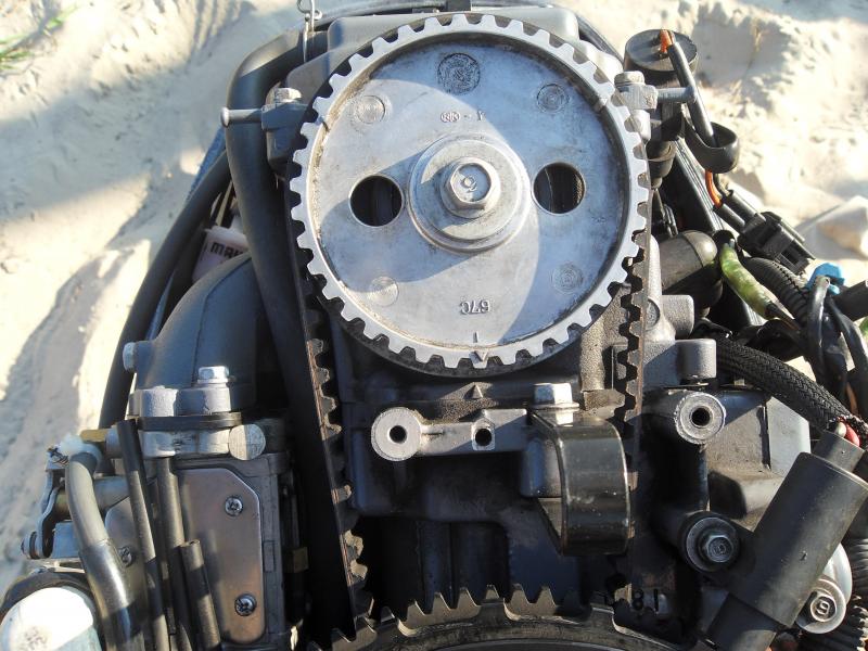

Все-таки я думаю что с распредвалом беда не выставил правильно.
СерегаКонда
15.10.2014
Кондинское
Казанка 5м2 Крым казанкаа с крыльями
ямаха-40 BETS

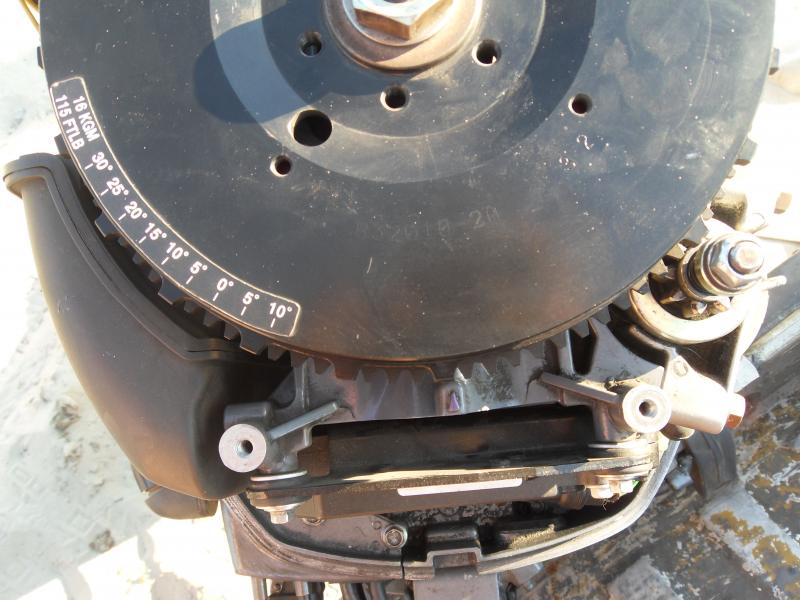

На маховике есть метка или нет
СерегаКонда
15.10.2014
Кондинское
ямаха-40 BETS
луха сказал(а):
Метка на шкиве под маховиком.
Спасибо просмотрю. Получаеться должны мети на распредвале сходиться и на маховике и тогда все будет тип топ
