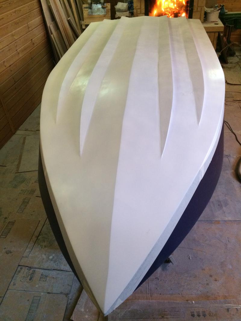

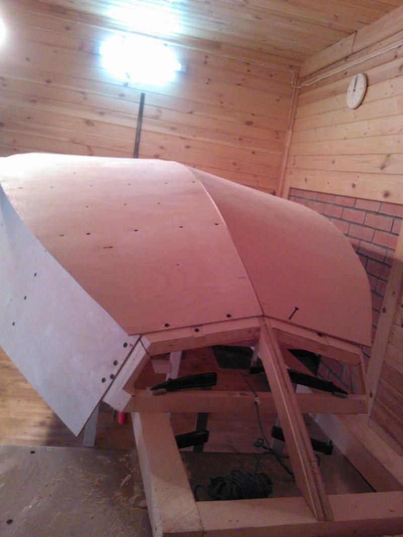

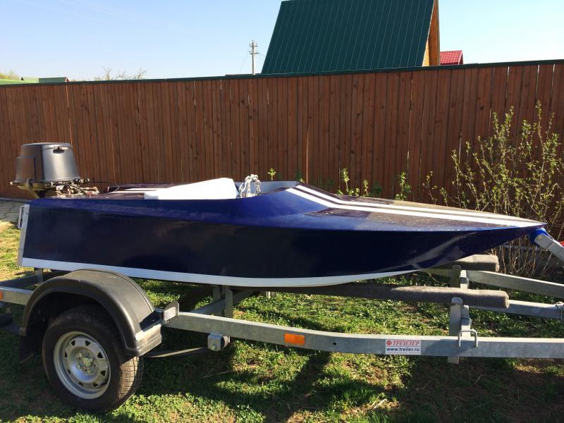

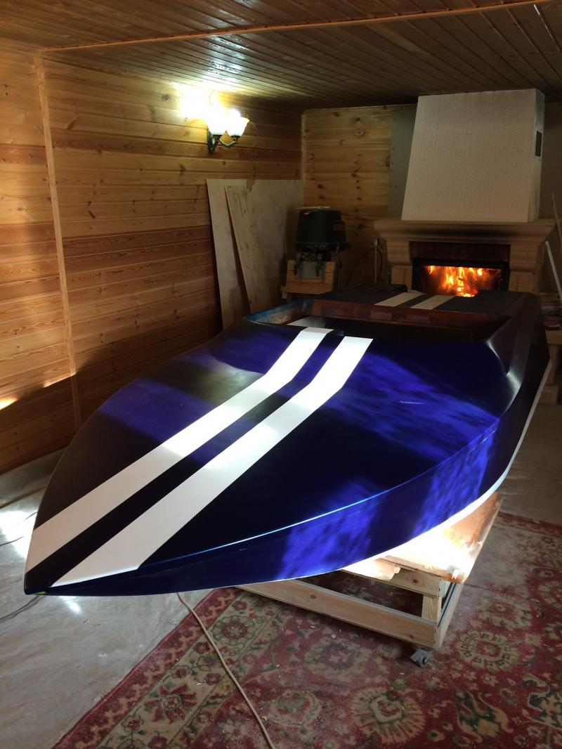

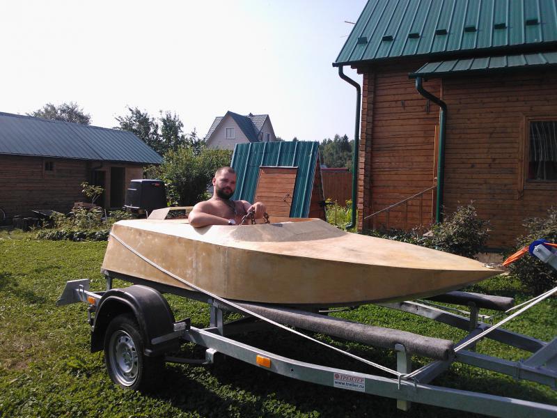

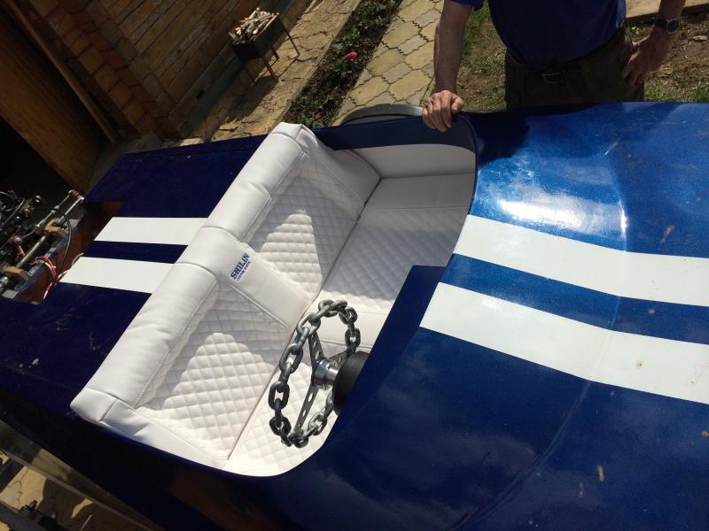

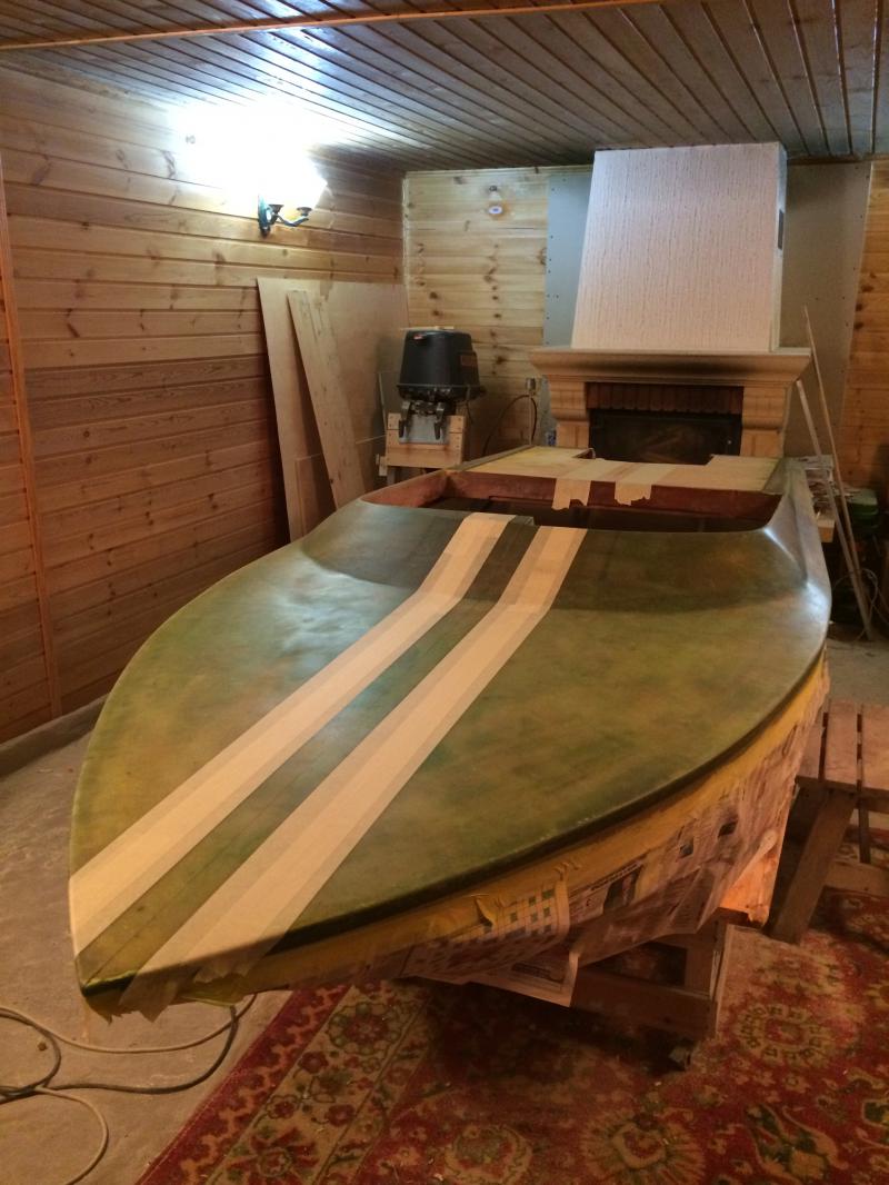

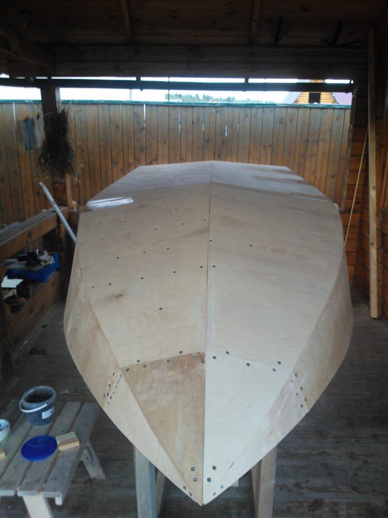

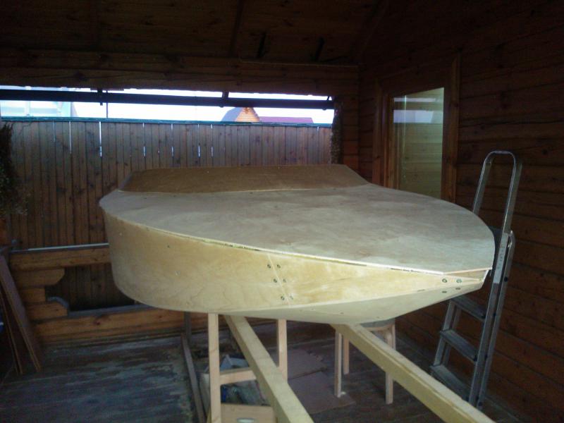

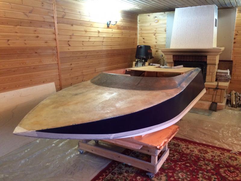

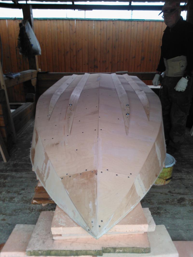

Здравствуйте господа водномоторники и любители самодельщики. Хочу поделиться с вами своим творением на которое потратил кучу времени, сил и денег... но взамен получил позитивные эмоции и не с чем не сравнимое удовольствие.

Дмитрий! Добро пожаловать на самый лучший форум водномоторников!!!
Очень красивая лодка получилась :good:
А можно характеристики проекта? Длина, ширина, килеватость... Как бежит под Вихрем... :lodka_m
Делись информацией!!! :yes:

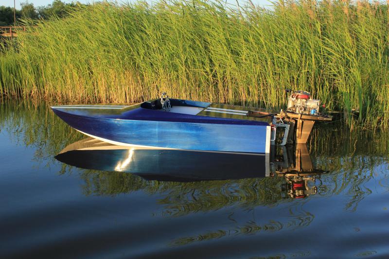

Re: Вот такой самопальчик получился!
Длина наибольшая, м 3,3
Ширина наибольшая, м 1,2
Высота борта на миделе, м 0,55
Килеватость на транце 5 градусов
Пассажировместимость, чел. 2 человека
Максимум разгонял 51 км/ч (показания навигатора) дальше вихрь рычит, а скорость не прибавляет!

Дмитрий (SHILIN), а какой вес самой лодки получился? по виду - очень легкая. должна даже под 10-сильным мотором летать.
Вихрёвский винт Д=240/Н=300 расчитан на максимальную скорость около 45 км/ч при номинальных оборотах (5000 об/мин) двигателя. У вас на лёгкой лодке мотор работает явно с перекрутом и "просит" винта с шагом побольше. Что-бы не угробить Вихрь перекрутом, не газуйте и не превышайте скорость 40 км/ч :) . Для более высоких скоростей вам надо поставить тахометр и искать скоростные винты к мотору, шагом больше 300 мм. Можно попробовать ВРШ Енисей-М, там максимальный шаг 350 мм....Вообще же этот проект 50-60 -х годов расчитан на 10 -сильную "Москву"...

По поводу веса затрудняюсь ответить, по началу все считал, взвешивал все детали отдельно, записывал, потом увлёкся и сбился.
Со штатным вихрёвым винтом скорость в 45 км/ч упиралась, я приобрёл якобы спортивный винт с ним и достиг скорости в 51 км/ч.
Спасибо за совет по поводу ВРШ Енисей-М, если оставлю вихря то обязательно попробую. Честно говоря я от него устал, он за это лето дважды побывал в ремонте. Сначала редуктор развалился, потом помпа. Склоняюсь к приобретению импортного мотора.

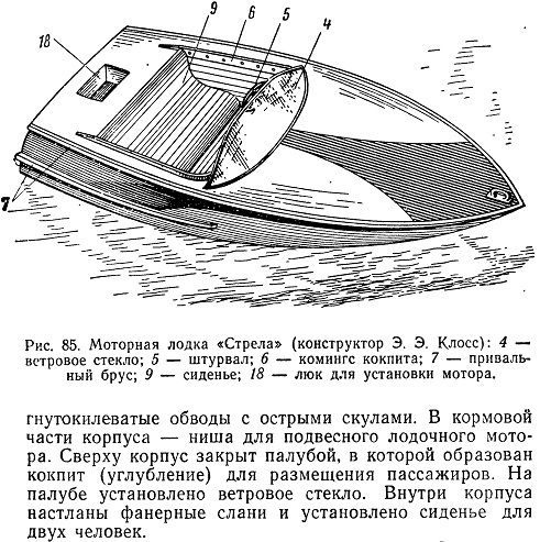

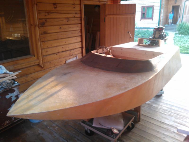

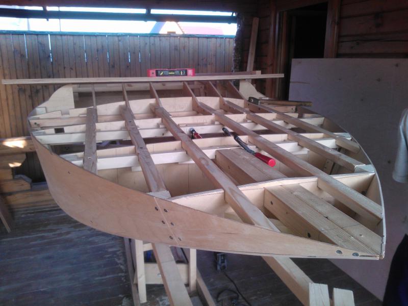

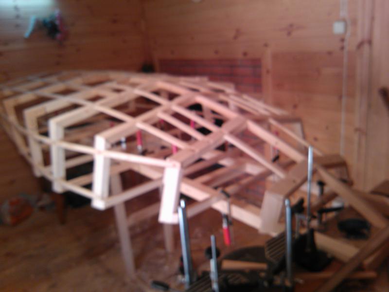

Проект этот создавали сами. Черпали информацию из журналов КиЯ, книг Романенко и Щербакова, а так же из современной иностранной литературы. Почитав которую узнал что лодка может быть маленькой а мотор большим.

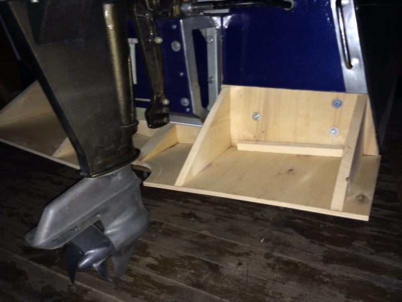

SHILIN, хороший глиссер! молодец

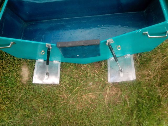

не дельфинирует? у меня так была похожая, (комбинированная с дюралью только), но там дельфин дикий был, особенно когда на полную идёшь и неважно как вес распределяешь., видно просчёт где то.
потом размолотил её.

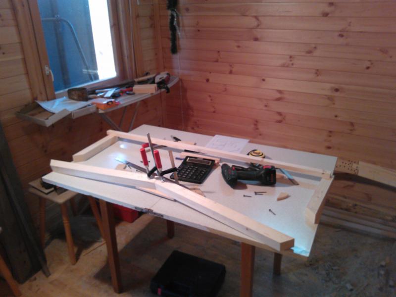

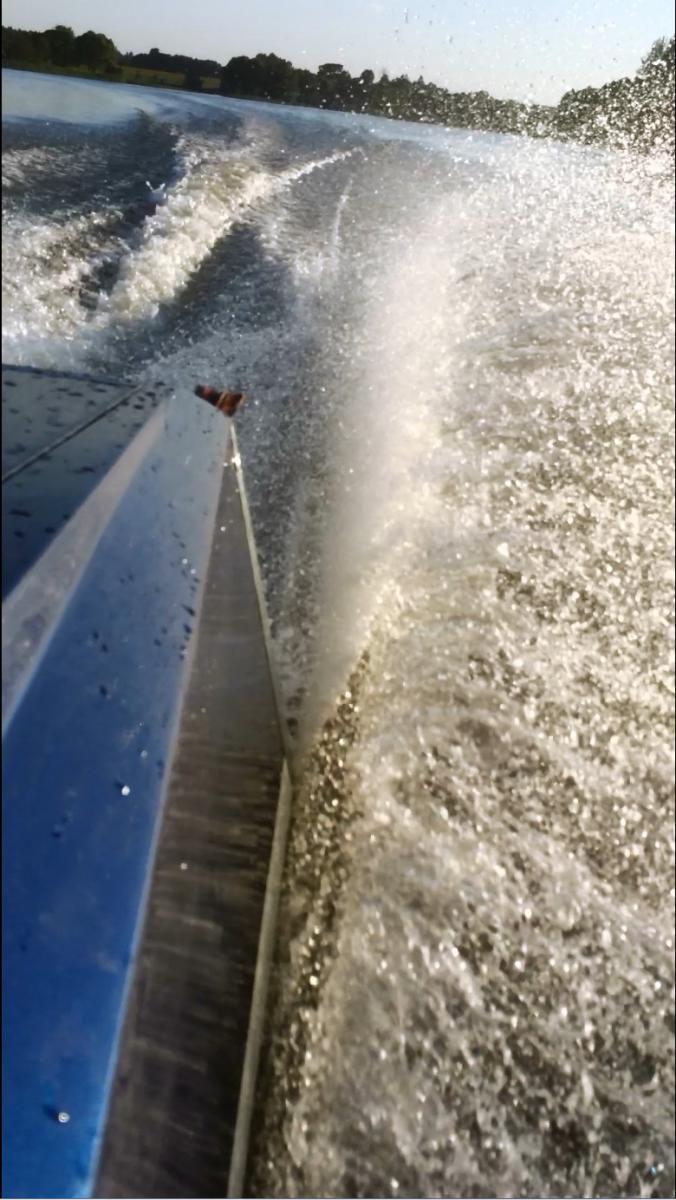

Дельфин был, начинался после 40км/ч. Потом я смастерил вот такую штуковину изменил угол наклона мотора и он пропал.
вот теперь понятно, почему Янтарька моя не дельфинит. у неё с завода похожий транец.

И моя без транцевых плит дельфинирует, но я их сделал небольшими дабы не увеличивать площадь смачиваемости.
