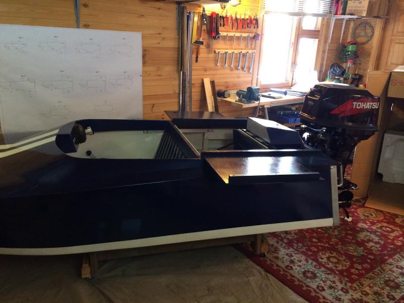

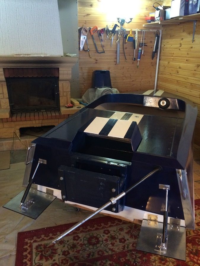

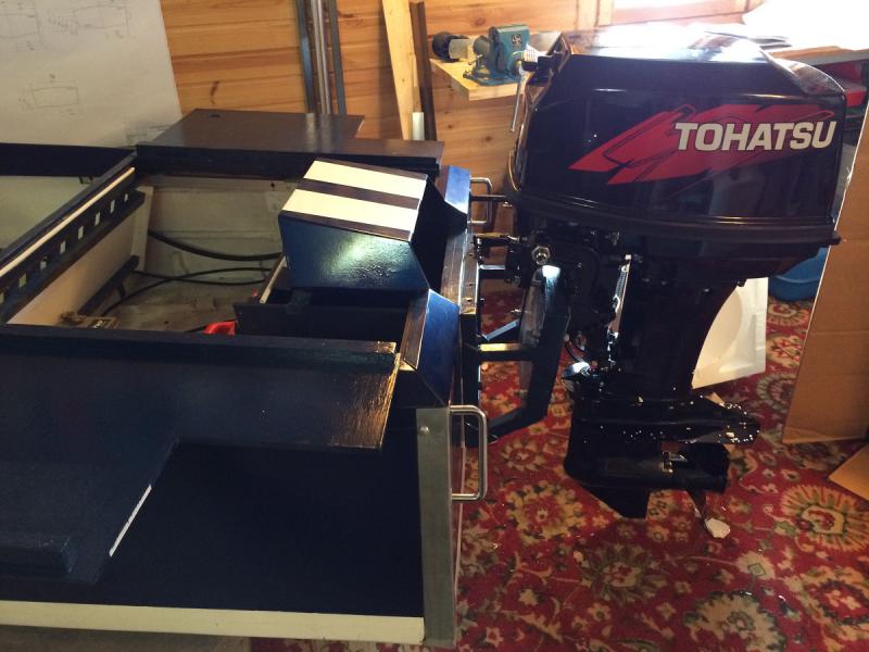

Сотворил вот такой "спойлерок", захотелось с помощью этой штуки скрыть шланги и провода идущие к мотору. Но это не главное.
Транцевые плиты более важная примочка, как мне кажется. Решил отказаться от той громадины которая стояла изначально, и сделать более компактную, как у seva конструкцию (Признаюсь содрал). :)
И вот хотел узнать у вас уважаемые водномоторники, не слишком ли широко я их установил?
Есть ли какие нибудь рекомендации по ширине их установки. Единственное что я про них вычитал, касаемо ширины, это то что они не должны мешать свободному перемещению мотора.
(Но это и так понятно)!

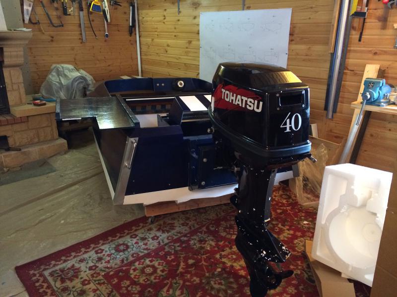

Да, ещё новенького "Тоху" примерил :)
Весч!!!!!!!!!!!!!! под сорокетом, это будет, низко летящий самолет!!!!!!!!!!!!!!!!!!!!!!!!!!!!!!!!!!!!!!!! :good: :good: :good:+мульен!!!!!!!!!!!!

Сорокет будет стоять на следующем проекте (он уже готовится). Сюда просто примерил.

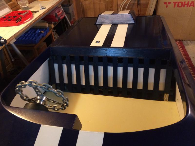

Славный скутер!!!А из чего штурвал сваяли?
Цепь, стальной лист.
Сейчас он покрашен, в планах к началу сезона в гальванику отдать покрыть хромом )

Я смотрю, она у вас зарегистрирована. Не говоря уж про Вихрь, неужели и ТОхатсу40 вписали? Прям не верится...
SHILIN
06.10.2014
29
Проект индивидуальной постройки
Вихрь 30Э, Tohatsu m40ceps
Да зарегистрирована, бортовой номер, судовой билет всё есть.
Разрешённая максимальная мощность 30л.с. Вихрь вписан в судовой билет
Тоху отказываются вписывать, да и цели такой у нас не было, он для другого судна. Сюда поставили ради интереса посмотреть что будет.
