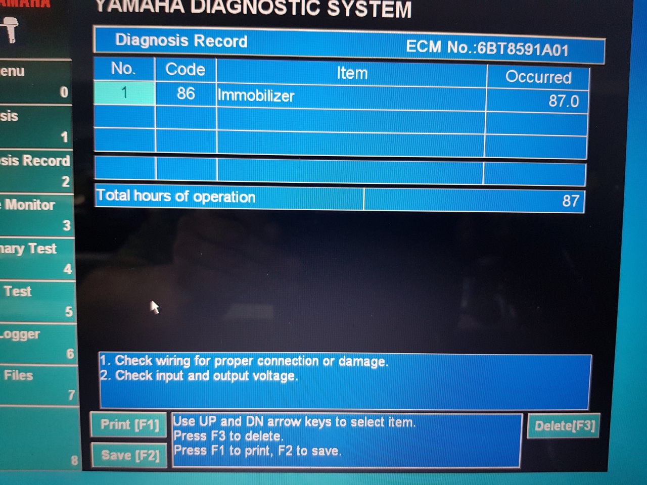

Ничего тебе не нужно мудрить. Просто высверли все перегородки на пластмассовой заглушке и она попрет лучше 40ки. никакие мозги перешивать не нужно. Вся переделка занимает 10 минут. И ещё, если у тебя мотор из Европы, как у меня, не подключай имобилайзер, потом его не сможешь отключить(. Только стоит снять фишку и сразу моргать начинает чек.
sant
17.03.2018
32
Казахстан
windboat 45C
yamaha f30BETS
155208
Я так и не смог его отключить(.

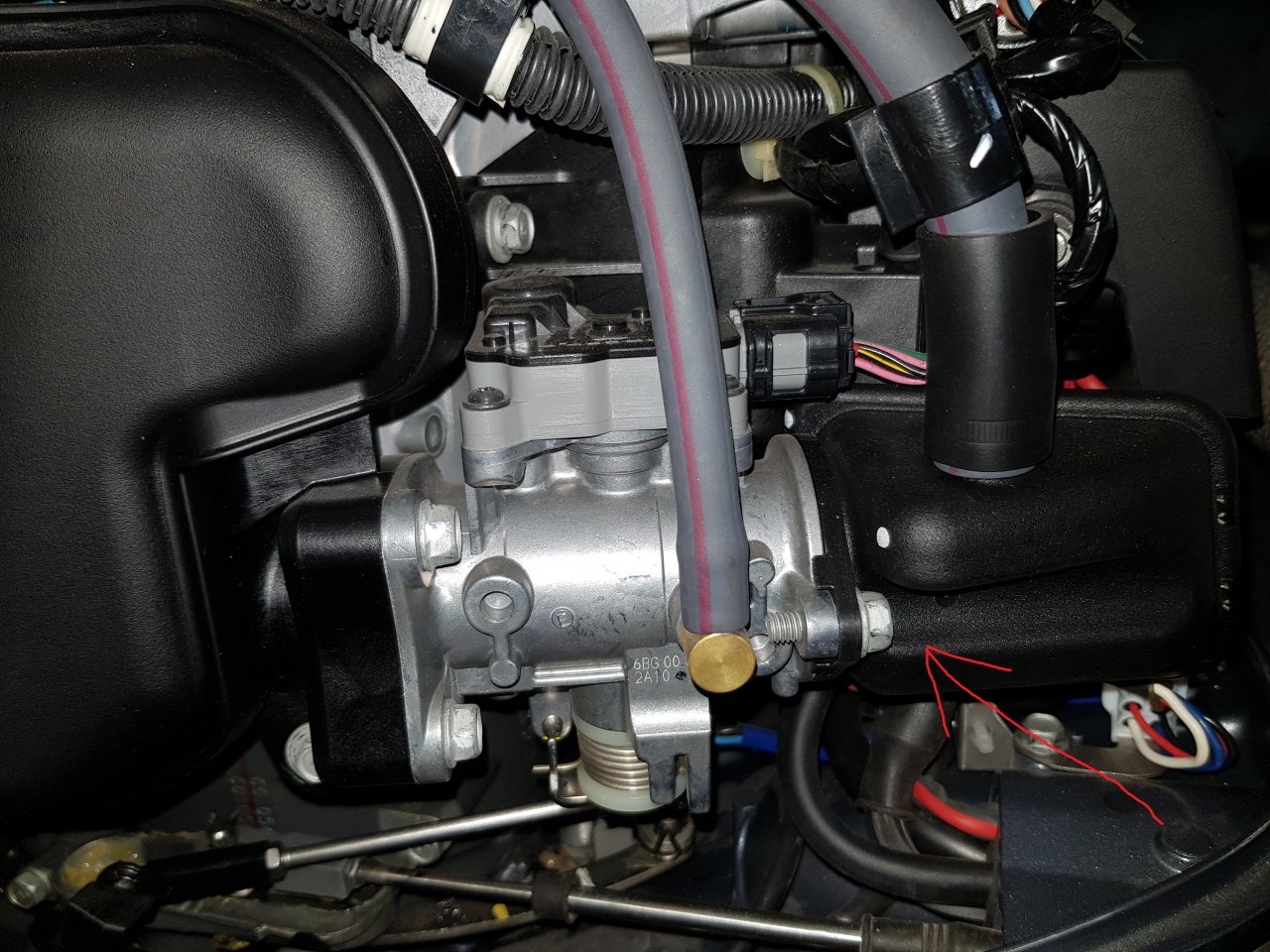

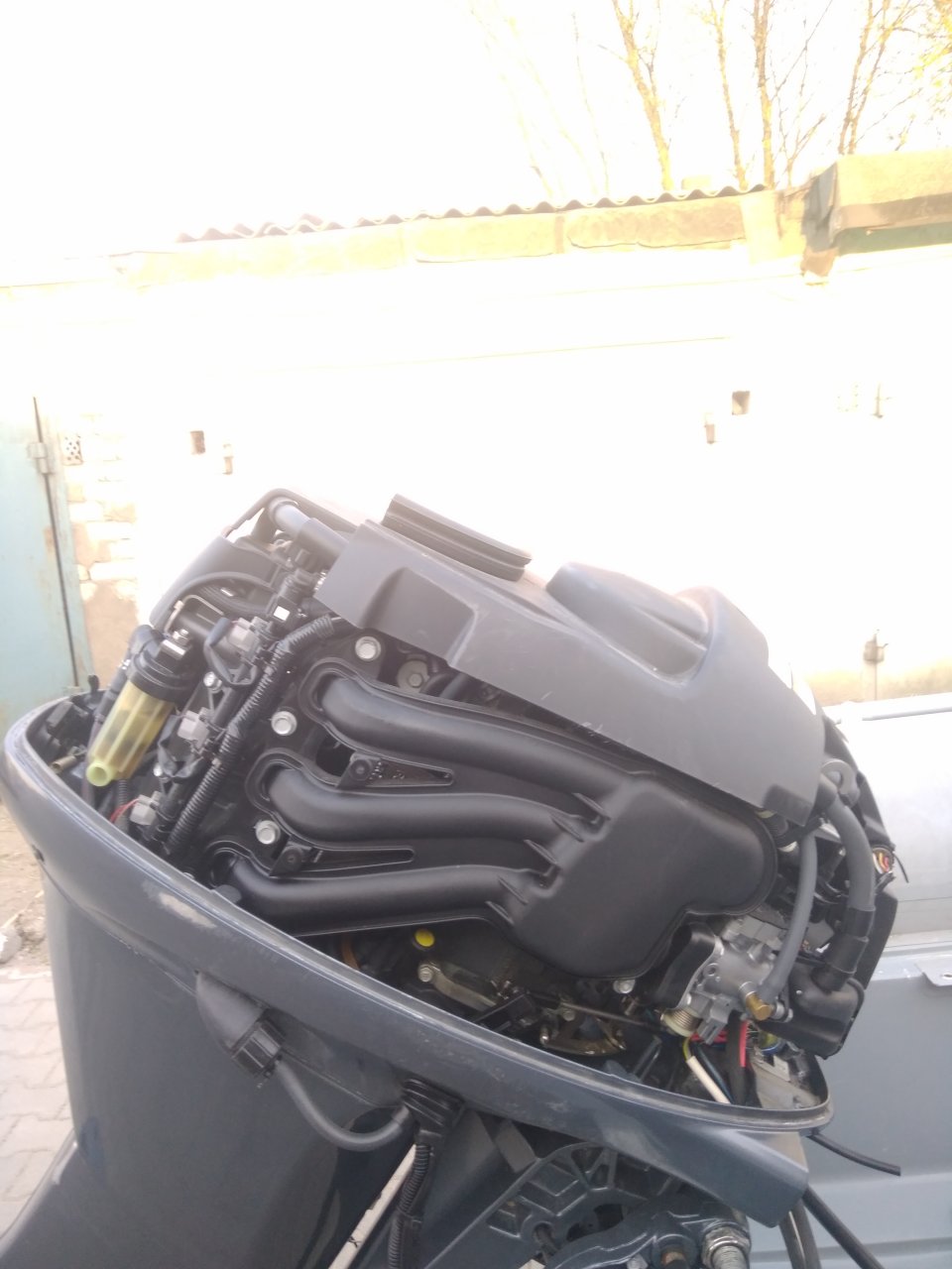

Да что там смотреть-то, я фотку здесь уже выкладывал. Посмотри куда заходит воздух, где воздушная заслонка (газулька) , вот куда этот воздух с улицы попадает( пластмассовая коробка ( рессивер), Вот ее просто открути, там помойму хомут или ещё что, уже не помню. Вот в эту пласмассовую коробку загляни, там будет отверствие для входа воздуха, но оно заглушено и там насверленно дырок несколько. Вот бери дремель или напильник, нож, что есть под рукой и всё вырезай, чтоб было полное отверствие и всё, мотор попрёт даже лучше 40ки))), там в прошивке вроде время открытия форсунок даже больше... , но расход взлетит сразу до 16-17 литров, если газ в пол. Винт тоже сразу меняй, штатный 11й, только для лыжников...

Никуда не нужно лесть, снимается эта пластмассовая коробка, высверливается заглушка и всё , делов на 10 минут с перекурами).

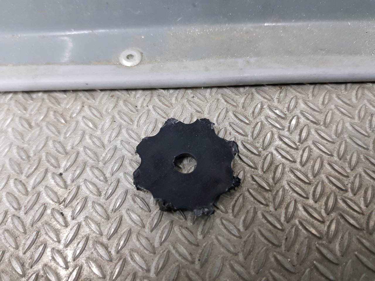

Если ещё кто будет искать... Попалась на глаза фотка этой самой заглушки.
