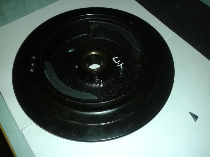

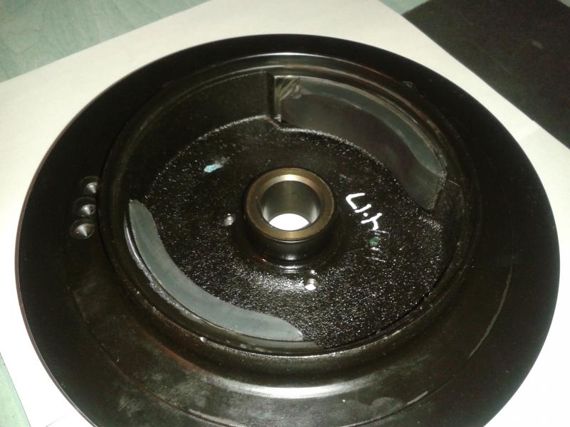

Все снял я маховик ,а внутри откололся кусочек магнита, фото ниже. Отсюда сразу вопрос, как быть , будет работать, почему так произошло сам не пойму, поэтому прошу помощи как быть с этим осколком клеить или нет, а вдруг на оборотах отвалиться, помогите что делать в такой ситуации, не заказывать же новый маховик. Самое интересное,что прикладываю этот осколок к своему месту, а он отталкивается, не хочет сидеть на прежнем месте.
9 888
1 447
Кусок этот, на верстак для намагничивания отвёрток :D Хорошо собрать крошки и забыть. Откололся от того что задел сердечник катушки, на ней есть след? Вероятно открутилась, выставить и закрепить. Винты законтрить краской, капли достаточно. Там на под маховичной плите видно на сколько она должна выступать - типа метки - фрезеровка.

Спасибо за помощь, а замазывать герметиком или эбоксидкой этот скол -не..
Нет конечно, но если есть возможность отбалансировать, то я б воспользовался :yes:

Я по существу. Все прикручено, пластина не сдвинулась, не пойму как такое могло произойти. Самое интересное магниты не металлические, одел маховик проверил прокручиванием-ничего не задевает. :roll:
9 888
1 447
Значит была попытка открутить маховик с помощью инородного тела( следствие предполагает, что это отвертка ), опорой для этого тела - магнит :D
Забить и забыть об этом. :)
