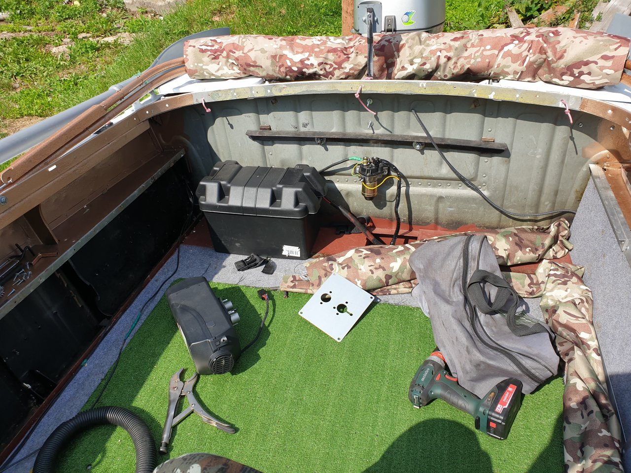

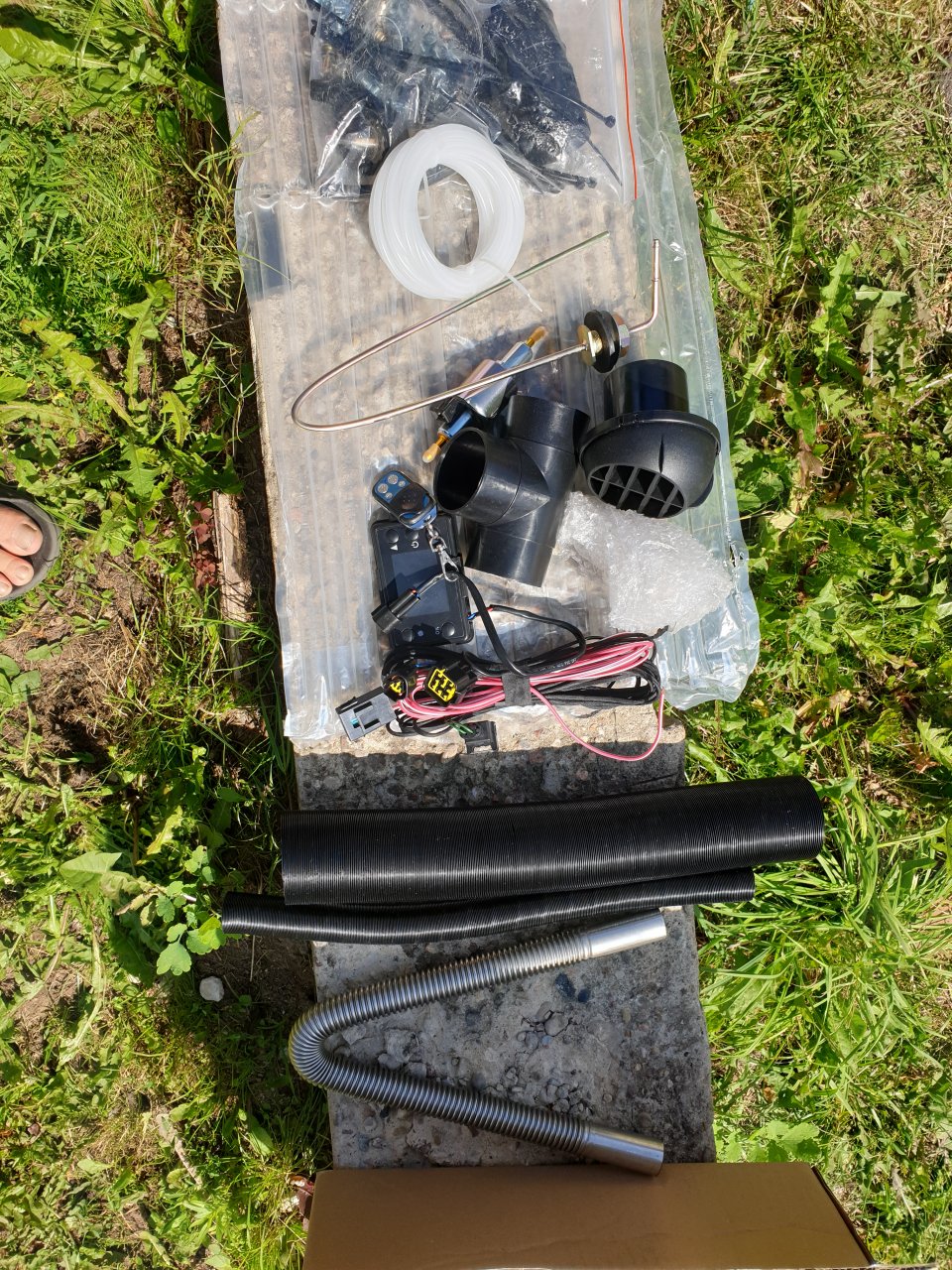

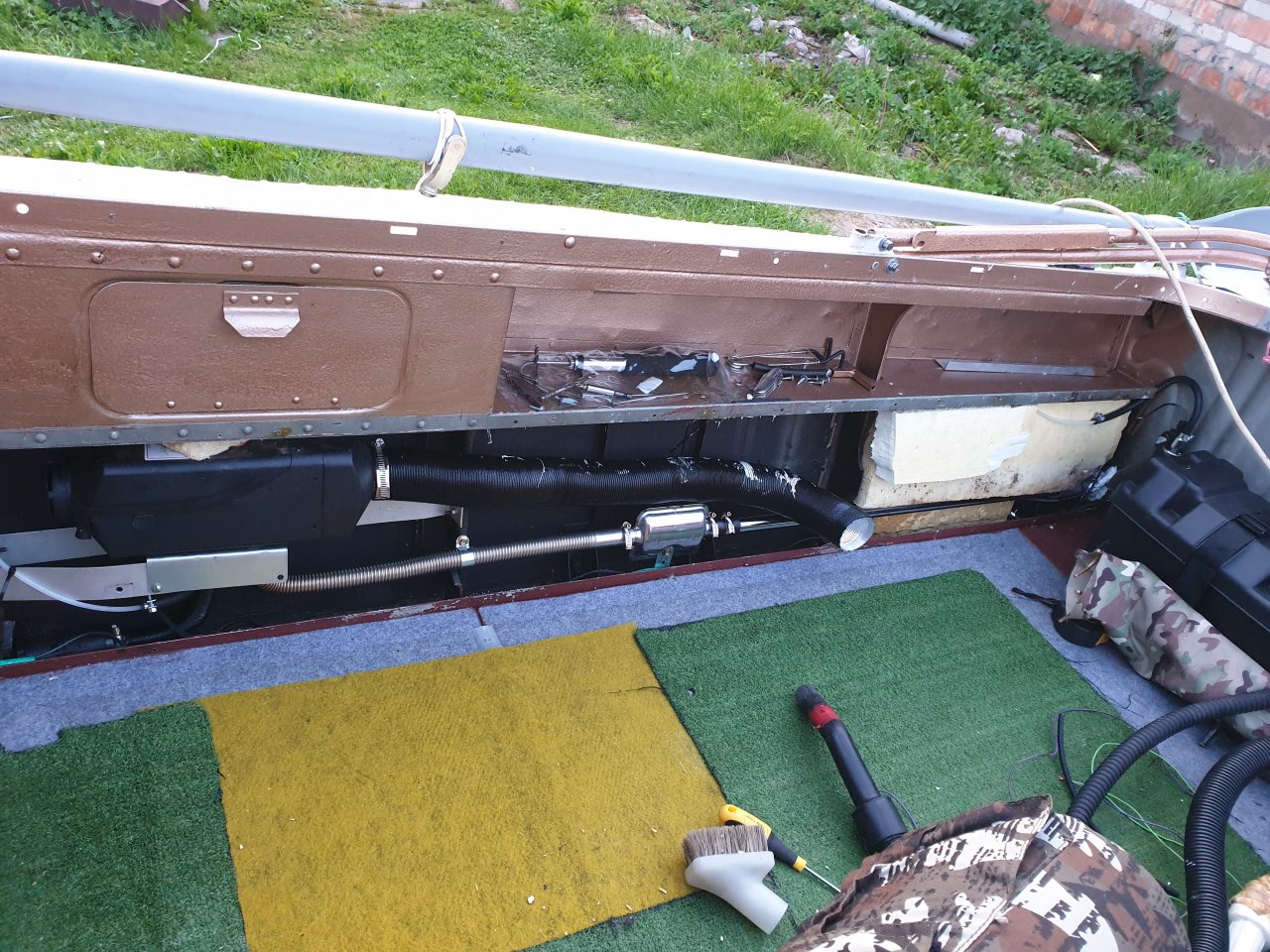

Вот дождался ,буду ставить на прог, будет тёплинько по ночам спать надеюсь
1 880
Если кто что посаветует с радостью выслушую
2 113
Лучше спи дома, в кровати, там точно будет теплее! :lol:
А если серьёзно - вещь хорошая, но имхо не для прога, лишняя она там, да и климат в РБ вроде не такой уж и суровый, шоб вебасту в прог сувать. Сам предпочитаю спать в палатке, в лодке это на крайняк, пока в движении к месту\ биваку\ лагерю.
1 880
Я два дня назад замерз в лодке,на припяти спать в болоте тоже неулыбается я якорь скину и сплю ,волна укачивает,
11 500
5 100
1 880

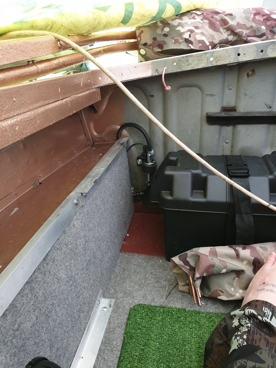

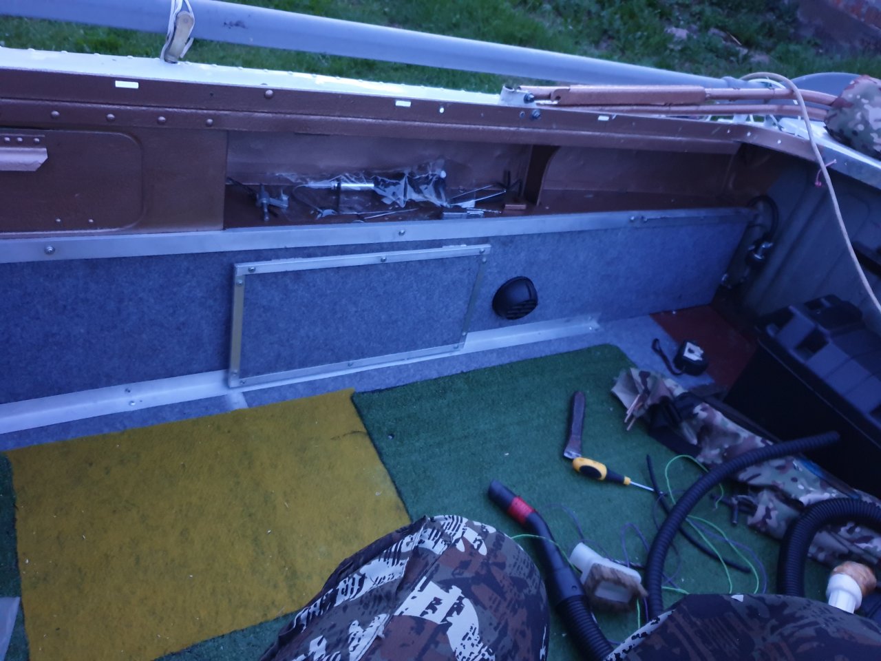

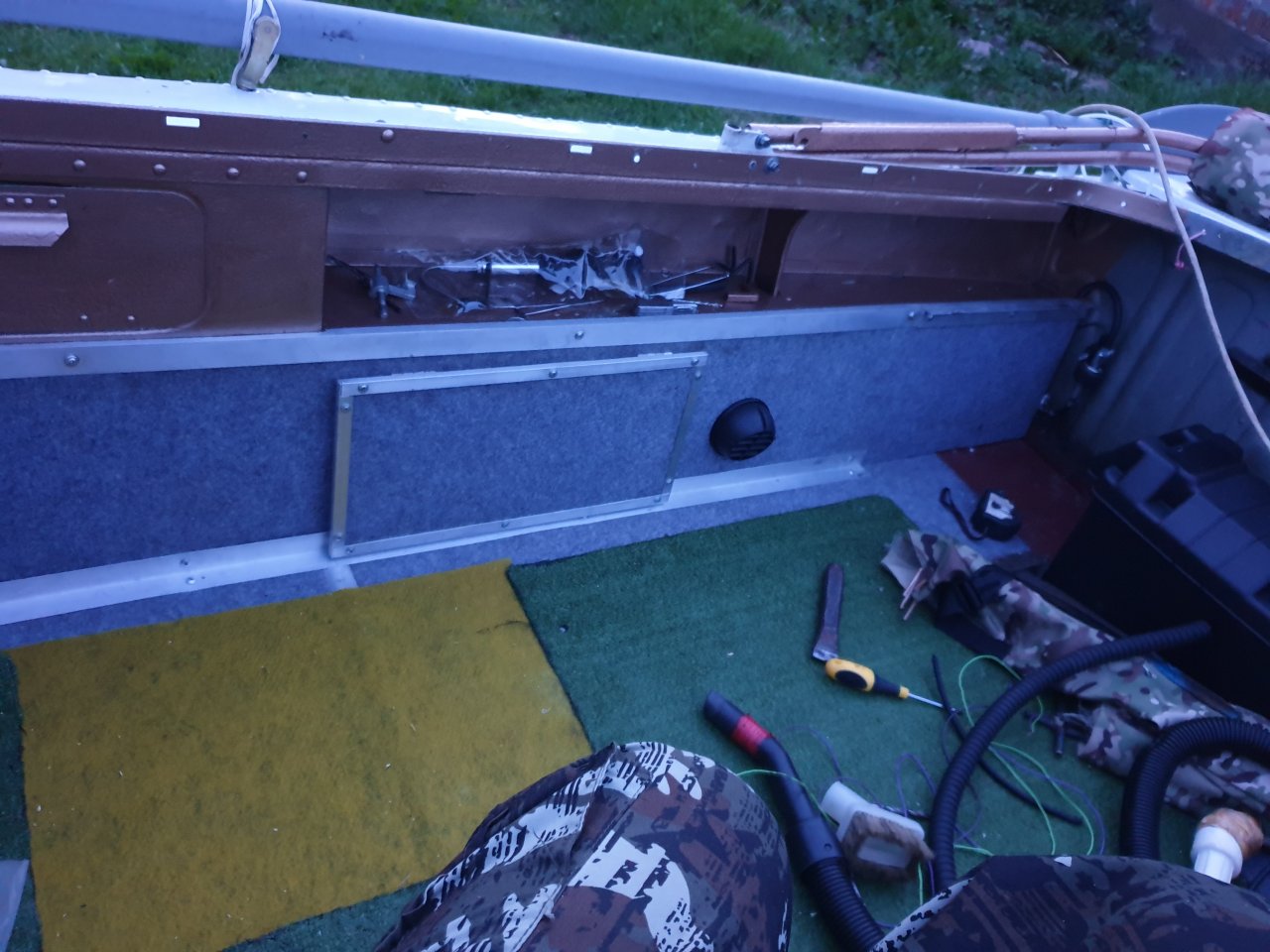

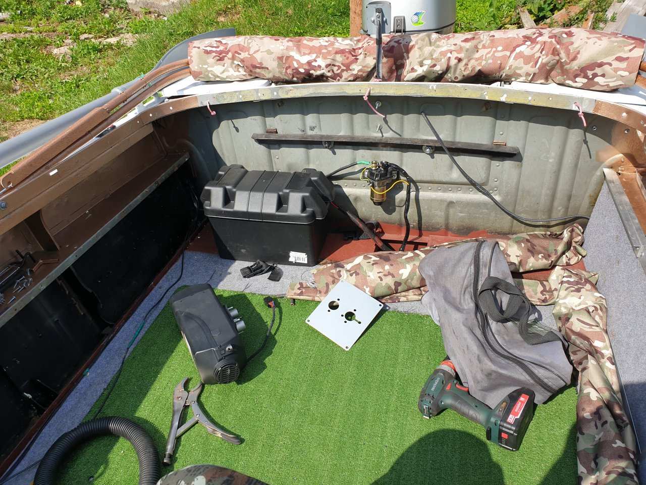

А где заборник воздуха и хватит ли воздуха для горения за переборкой?
Внутри , между полом и бортом , хватит полюбому ,вот только на минимуме будет перебор, для прога хватит и 1квт

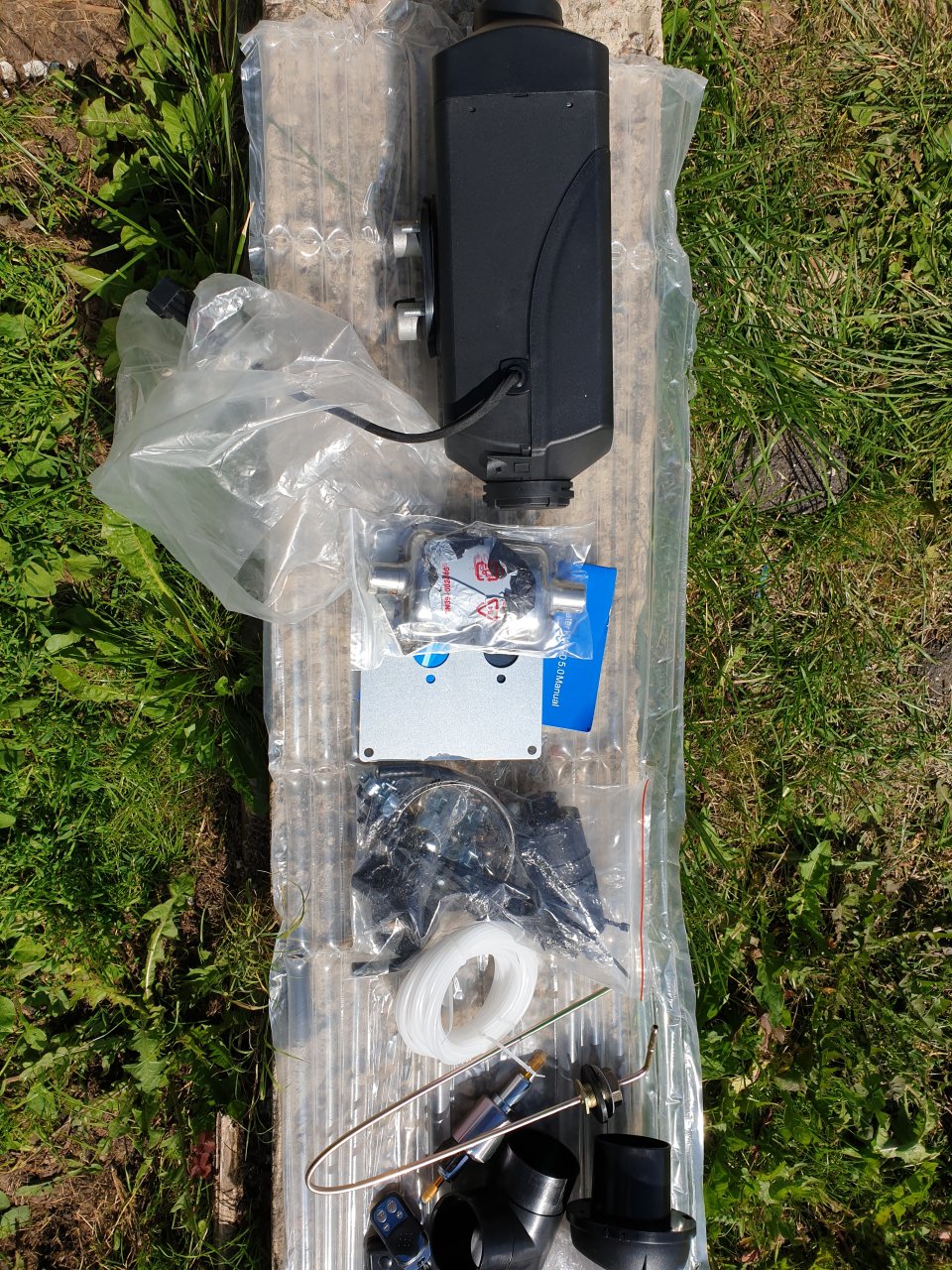

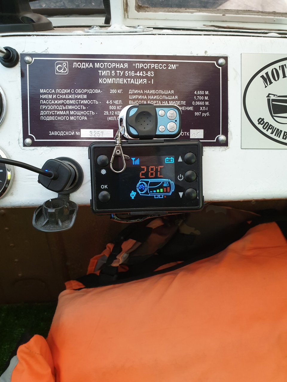

Почем отопитель китайский брали? Наш отечественный "Планар" 18000 р стоит.
1 880

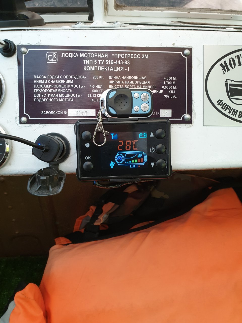

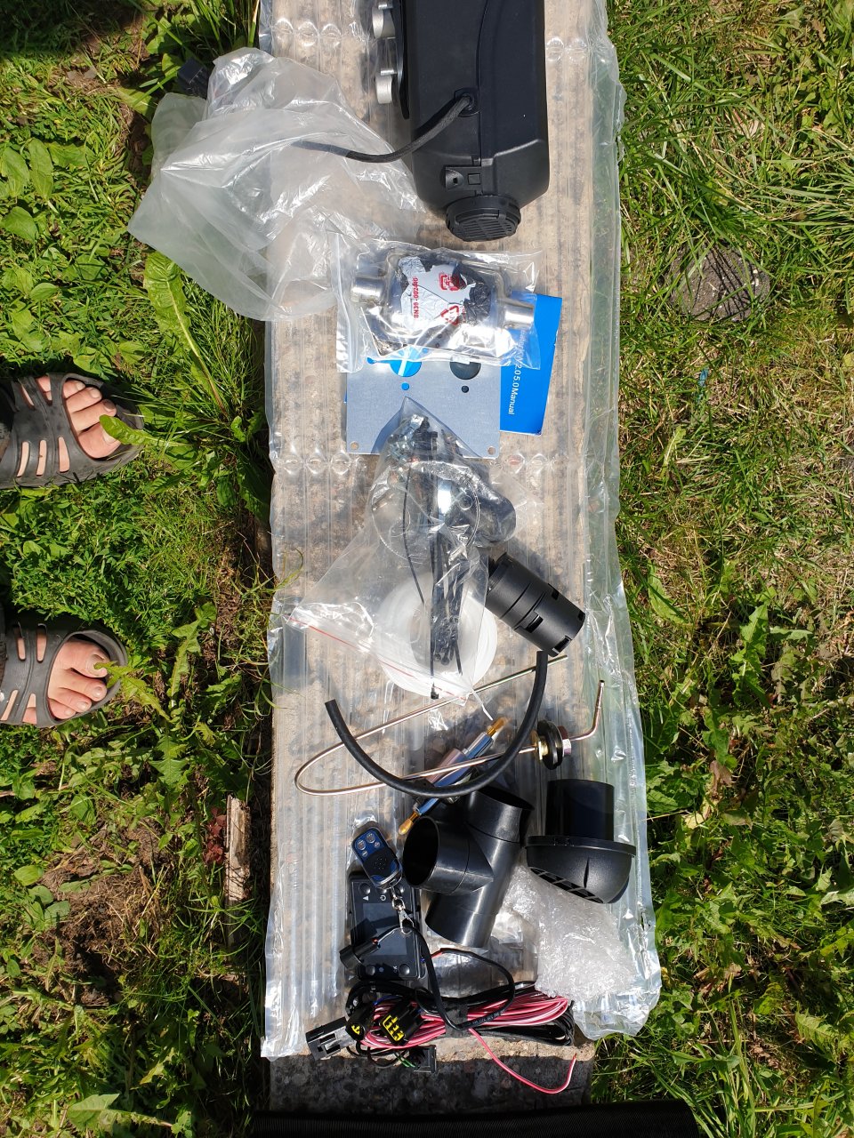

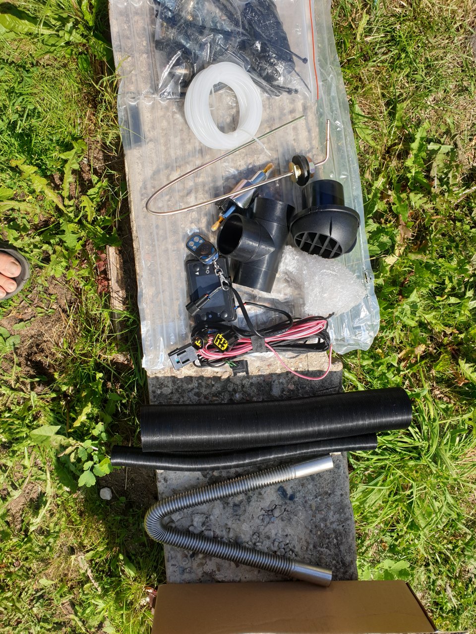

170$ , уже разабрался ,климат контроль заработал,пульт запрограмировал ,старт с указоного времени, время работы, климат контроль, да и расход детский, вот только насос стучит , пока непредумал куда или как шум убрать
1 880
18000 :crazy:276$спятили, :hahaha:, в лодке думаю китайской на долго т.к. используется невсегда, да и запчасти есть ,заказал пришлют
1 880
Вобщем тепло стоит того, нежалею пока

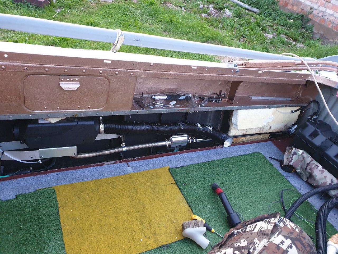

Думаю под пол один отвод надо, чтоб грелся, да и просыхал(хотя воды там нет), и пол тёплинький , что скажете?
1 880

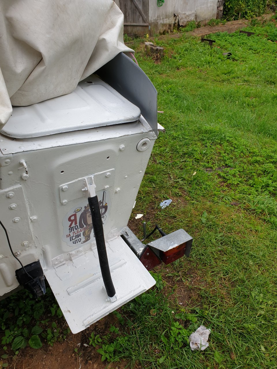

А да забыл ,запах с глушака полосмасой, , думал что обгорает ,да нечему обгорать,хотяяяяя,всякое может быть

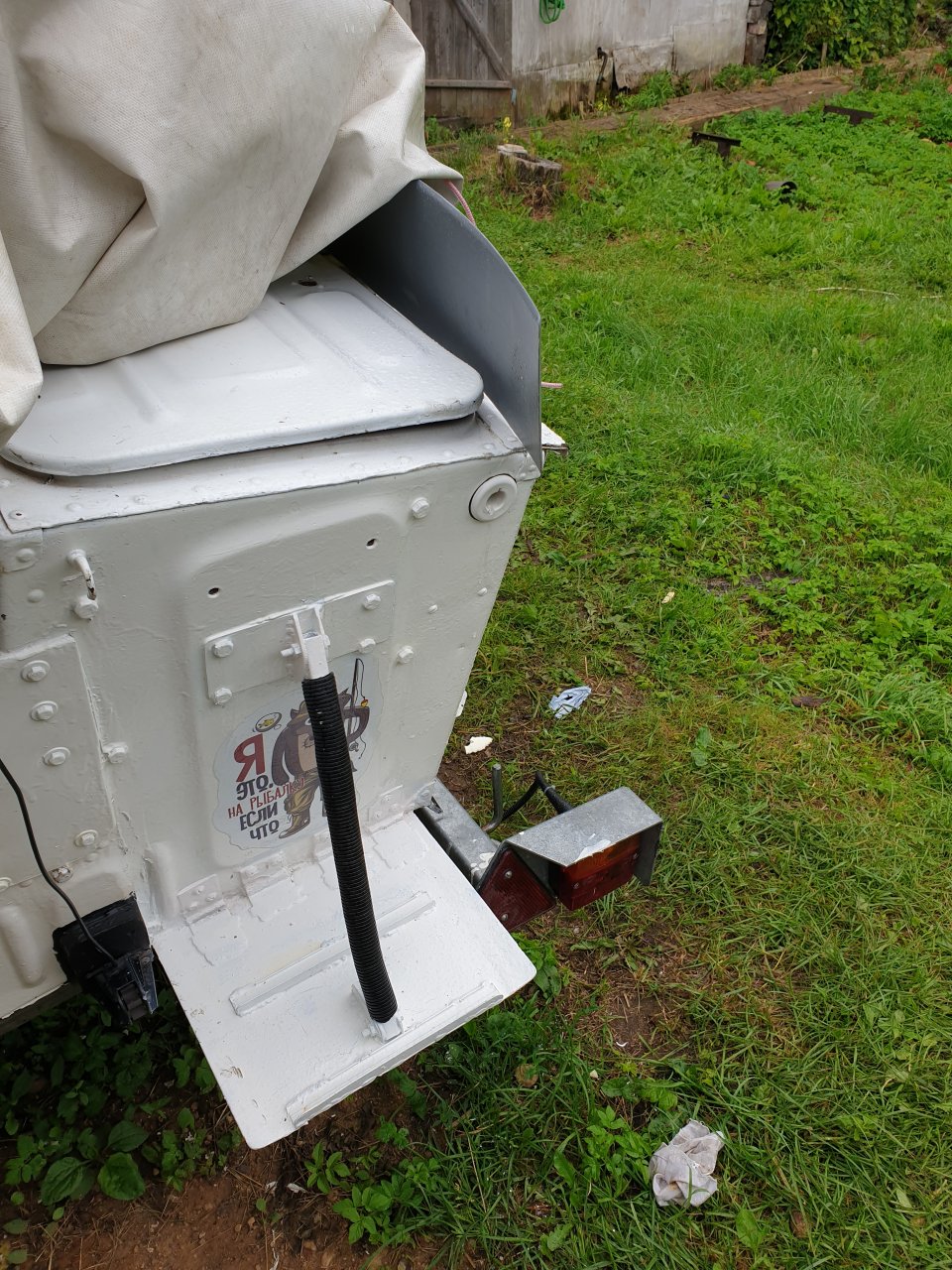

1 880
Выхлоп
2 113
Над воздухозаборником таки подумай и сделай чтобы "забортный" брал.
2 113
"Не моно, а НУНО!"(с) :D
2 113
Из рецесса или где то на планшире "грибок" поставить.
2 113
Та хоть как обзови, суть не поменяется :cool:
И чтоб шляпка опускалась, поднял - открыл, опустил - закрыл, хоть на палубу перед стеклом посади мухоморчик ;)
1 880
А где взять его, ?на палубу вариант мне нравится ,гриб дольшой грибочек меньше, :good:
2 113
Поищи у вентиляторщиков, хз возможно и у вебаст есть, можешь и сам сделать - две трубы одна в другую плотно, на внутренней шляпка, на наружной фланец для крепления, ни чего сложного нет, подумать и придумать можно всё. ;) Круглая шляпка и ножка, не обязательны - "смысЕл" в принципе работы узла.
1 880
А если гриб чтоб неопускался ?тупо шляпку загнуть побольше , главное чтоб вода непопала в случии дождя ,или когда мою с шланга, а тануть будет так уже пох кудой вода попадет,.что скажите?
