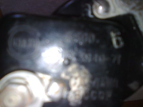

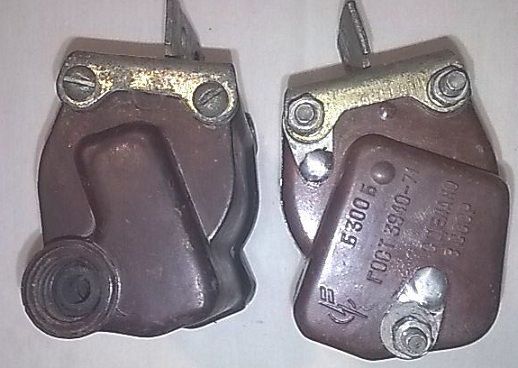

Видимо у вас не Б-300 (аналог 2112), а Б-300Б (аналог 2102). Она отличается тем, что второй вывод низковольтной обмотки не выведен наружу, а соединён с "массой" внутри корпуса. Так-же различны первичные обмотки, у Б-300 это 300 витков, а у Б-300Б, - 105 витков. Вторичные обмотки у обоих одинаковы,- 16000 витков. Сам не пробовал, но на форуме писали, что 2102 тоже работает на Ветерке. Подключать надо, как пишет Скобарь, зелёный провод к катушке верхнего цилиндра, и т.д.

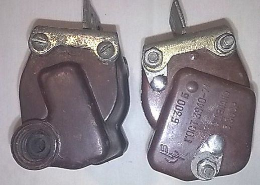

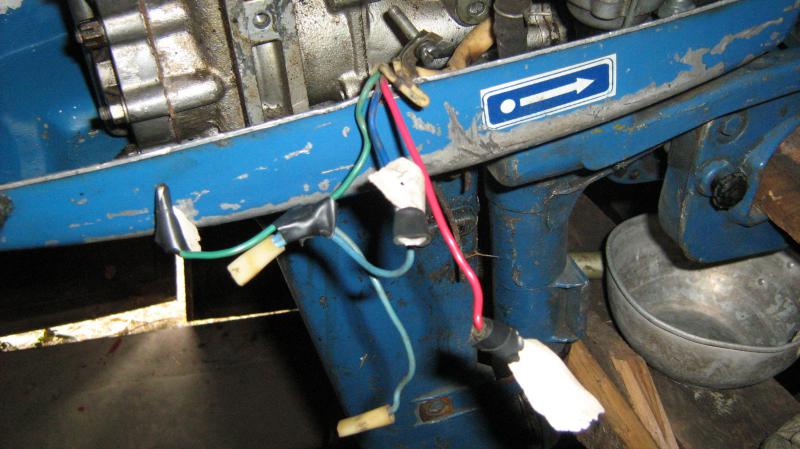

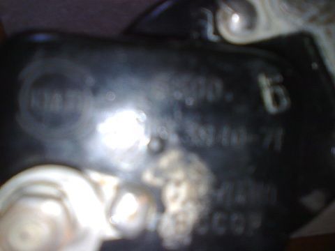

Не, таки Б-300, проверил еще раз. Дело в том, что , видимо, Петрович, которй на заводе монтировал мое магнетто?(магдино? Хрен его знает, наверно - все таки магдино, судя по подвязанному белому проводочку) - пропил черные провода. У меня в той связке проводов, которая выходит от магдино - нет черного провода. Есть красный, зеленый, парочка синих и голубых. Фото прилагаю. ( Я извиняюсь за мыло, забыл фокусное расстояние выставить, так что макро не вышло)

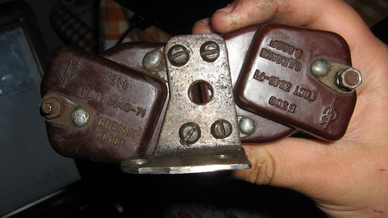

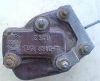

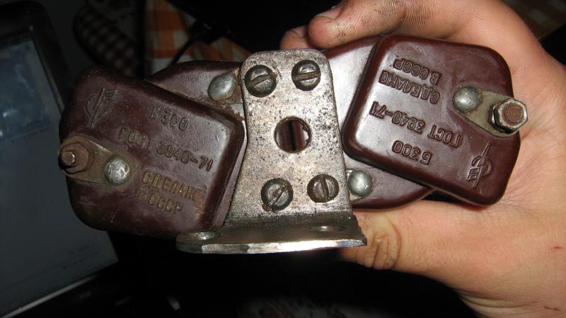

А вот и фото катушек - Они на такой станине продавались, как я понял - они с ветерка 12.

Вот парочка синих - и есть тот провод, который должен быть черным.... и не забудь железный кронштейн катушек соединить с массой.

Все, понятно, спасибо. Примерно так идумал, но нужно было подтверждение. Все синии кину на массу, а красный /зеленый - к бабинам. Теперь вопрос по генераторной катушке - белый провод, допустим- я подключил к нему лампочку, а второй провод, от лампы - куда ? На корпус кидануть ?

На корпус... больше некуда :cool:

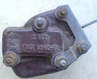

На фото правильная Б-300, с двумя низковольтными выводами, третий вывод, это вывод вторичной обмотки на "массу". На вашей катушке один вывод, возможно это модернизация завода, а возможно стёрлась буква "Б", на часть катушек Б-300Б она наносилась краской.... Визуально обе катушки одинаковы по высоте, но Б-300 немного толще и тяжелее по весу и-за большего числа витков первичной обмотки.... Кронштейн крепления катушек от Ветерка-8/12 Э, на котором ставились Б-300...Это для информации, а главное , что-бы какими-бы они не были, лишь бы давали нужную искру.

Да, я тоже думал об этом, ну да ладно, пофиг, если будет работать такая схема с двумя проводами к катушкам, а остальные на корпус - и фиг с ней, пускай работает... Найду потом тип 2112.3705- поменяю.
Главное- чтоб сейчас была искра...

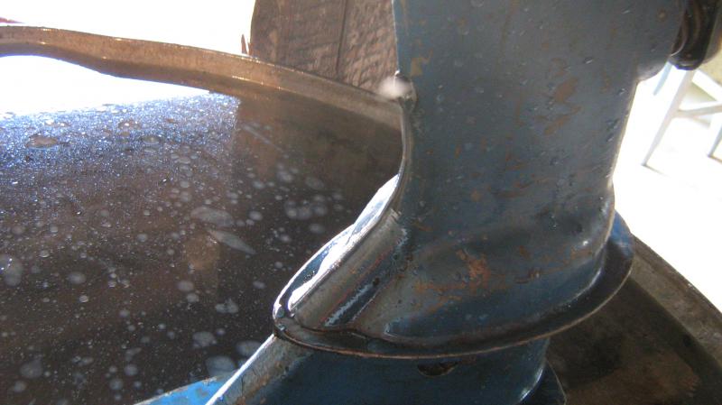

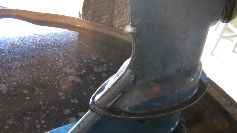

Так, первый пуск есть - почихал ии пусканулся раза с 6, и это после 6 лет лежания в неотапливаемом гараже у преддущего хозяина. Проработал немного и я его вырубил. Вопрос - с этого отверстия должна идти вода при нормальной работе ? Ибо с него идет дымок... Пускал на 92, но на литр бенза залил 50-55 мл масла, чтоб не погорел...

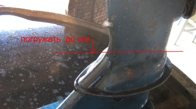

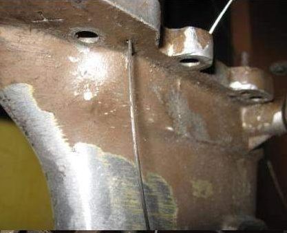

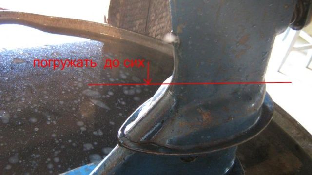

Если мотор находился в воде, как на вашем фото, то помпа просто могла не засосать воду. Уровень воды должен быть выше АКП, лучше всего чуть выше разъёма с дейвудом....Это отверстие для облегчения запуска и работы мотора на ХХ, оттуда должны вылетать брызги воды с газами. Контролька Ветерка во фланце дейвуда (справа по ходу лодки). Из неё должна идти струйка воды (на фото показано проволочкой).
