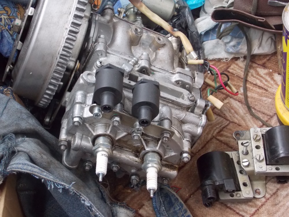

Стояли заводские 2112.3705.000. На последней рыбалке не полный отказ одной из катушек. т.е. плохо заводится, не развивает оборотов, а так как случилось это километрах в двух от берега, и нехотелось пользоваться вёслами, решил доехать на одном (посчитал что что то с перепаяной платой зажигания). Вдруг неожиданый подхват второго цилиндра и я спокойно добрался до берега. Сброс оборотов в районе берега и опять работает 1 цилиндр. (обидно, китайские катушки стоят на "стационаре", только провода перекинуть, а я снимал и "разбирался" с платой зажигания)
А теперь о том, что сказать хотел. Дома проверил сопротивление катушек.
Катушка с отказом первичка- 3,4 ом вторичка- 7,27 ком
Работающая катушка первичка- 3,1 ом вторичка- 7,33 ком
т.е. катушка опять работает, но рисковать не буду.
Китайские скутерные катушки
первичка- 0,5 ом вторичка- 2,55 ком
сопротивление ветерковского высоковольтного провода с колпачком (насвечником) 5,42 ком (длинной 22-25 см)
Янормально отрыбачил с 2112.3705.000 на нижний цилиндр, китай катушка на верхний (с проводом от ветерка)
Вот сейчас думаю... толи ТЛМ прикупить две, толи на китайских кататься (их аж 4 штуки есть) да ещё от мопеда пообещали принести. Голову ломаю, по Чернышевскому "Что делать".

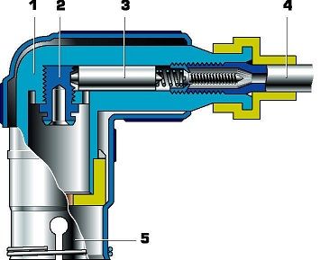

prizrak сказал(а):
Может я ошибаюсь, но 5 Ком для куска провода 25 см это очень много. Может в колпачке плохой контакт? Попробуйте разобрать провод. Или поставить без колпачков (надежно закрепив)
Если свечной колпачок изготовлен по советскому ГОСТу, то внутри стоит помехоподавительный резистор (№ 3 на рисунке), отсюда и сопротивление....Думаю, что "временно" отказавшая катушка 2112 не виновата, скорее всего где-то в электрической цепи плохой контакт, также возможен отказ свечи из-за засерания или попадания воды на изолятор и замыкание свечи.
