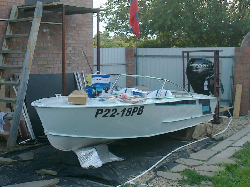

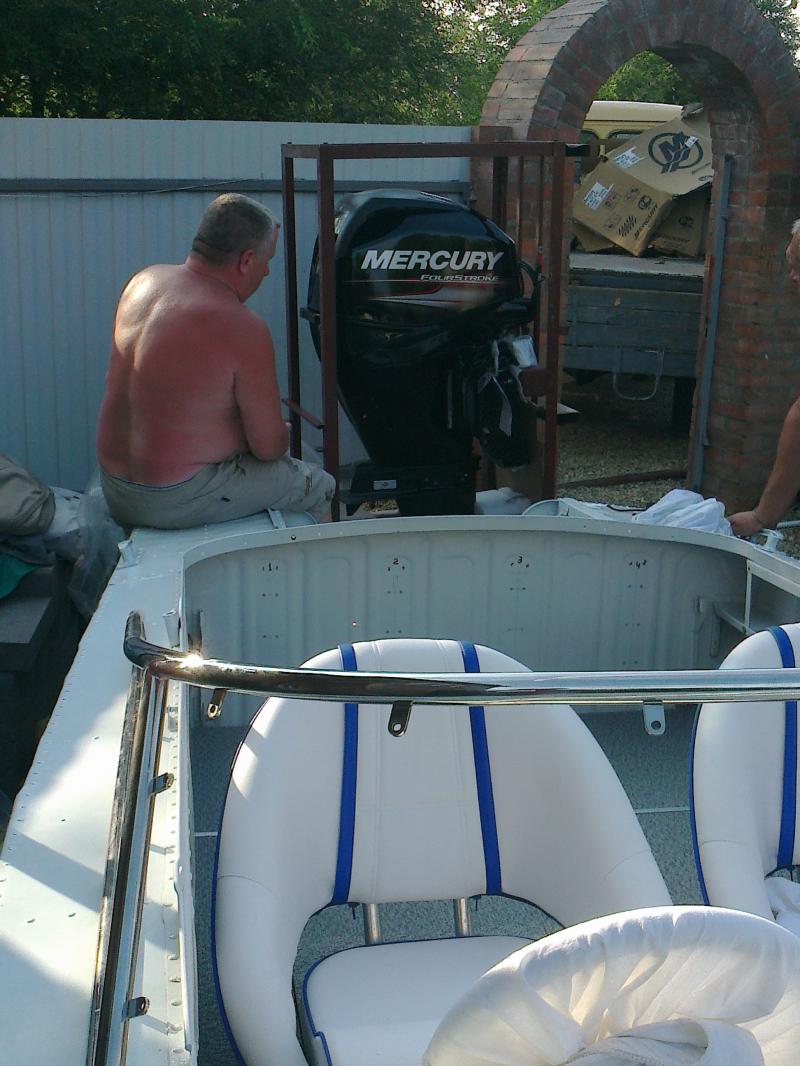

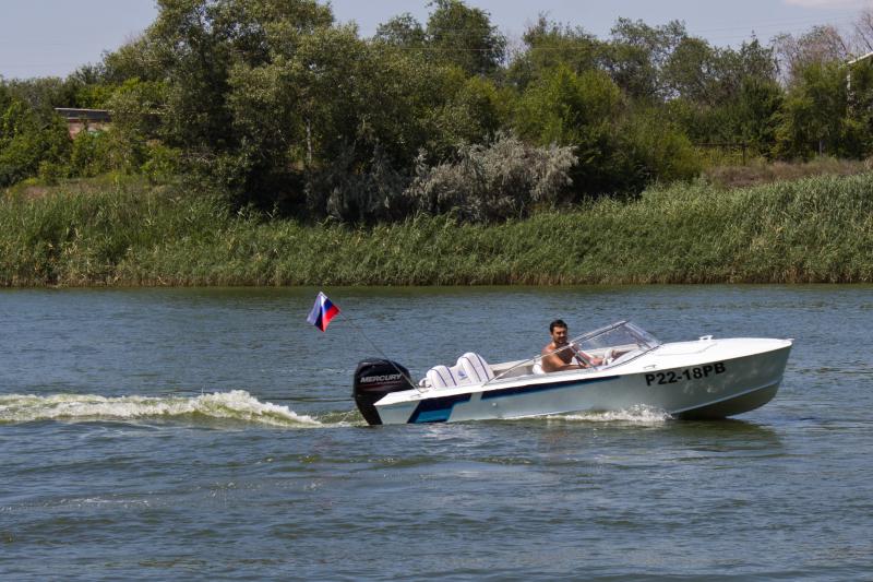

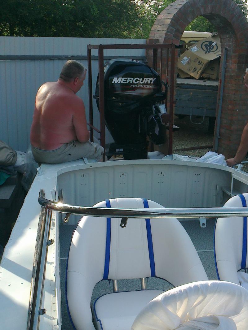

На счет практичности данной мебели: уже два сезона под солцем и дождем простояла без тента и как новая, салон моем доместосом и керхером, все стекает в вентиляционные окошки на полу(на фото видно) потом по днищу в заднюю часть, а там автоматическая помпа за борт. В мебели применены специальные для водных целей материалы.
DENIS 161
23.08.2013
Волгодонск, Ростовская обл.
Денис
Прогресс-2
MERCURY F 40 EPT EFI
Напольное покрытие это не ковролин, а типа винилового покрытия. Очень прочное и практичное не гниет и не преет.

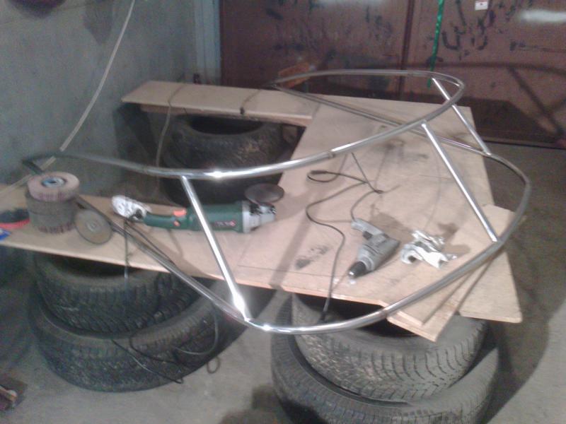

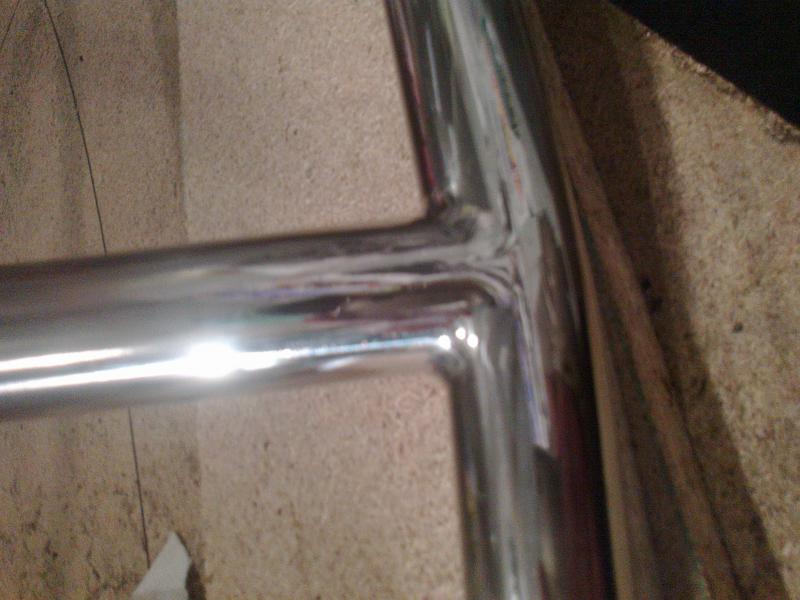

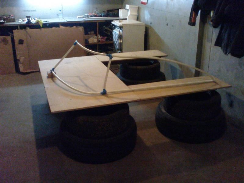

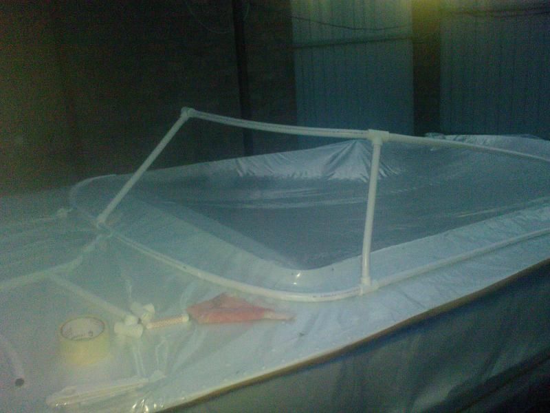

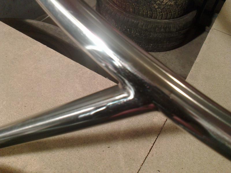

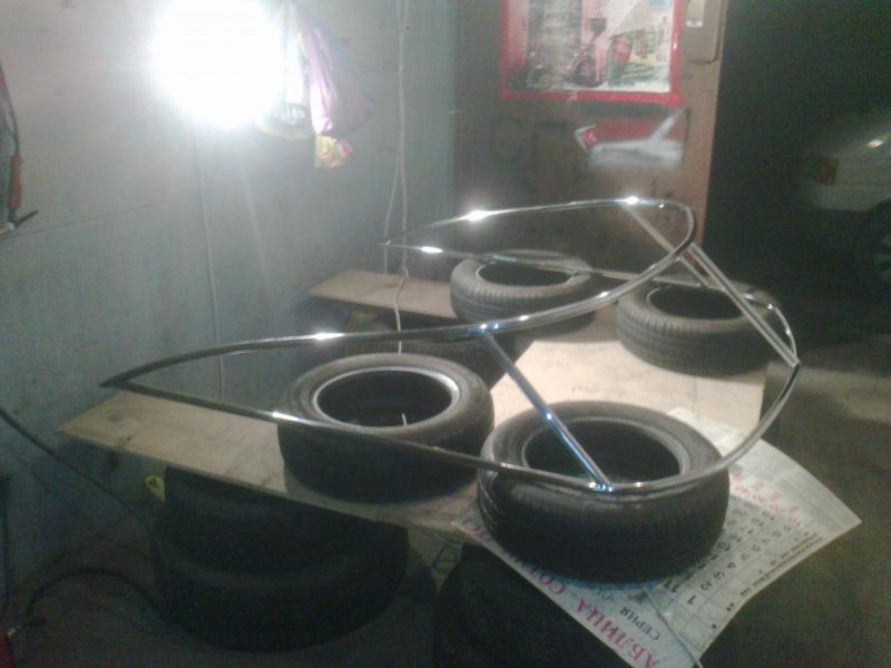

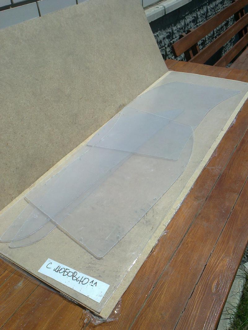

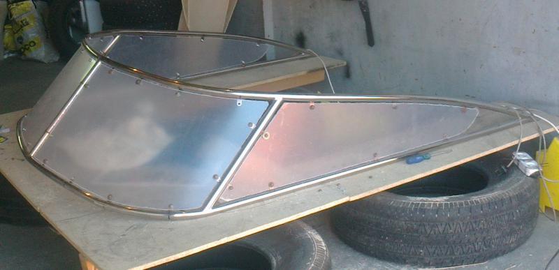

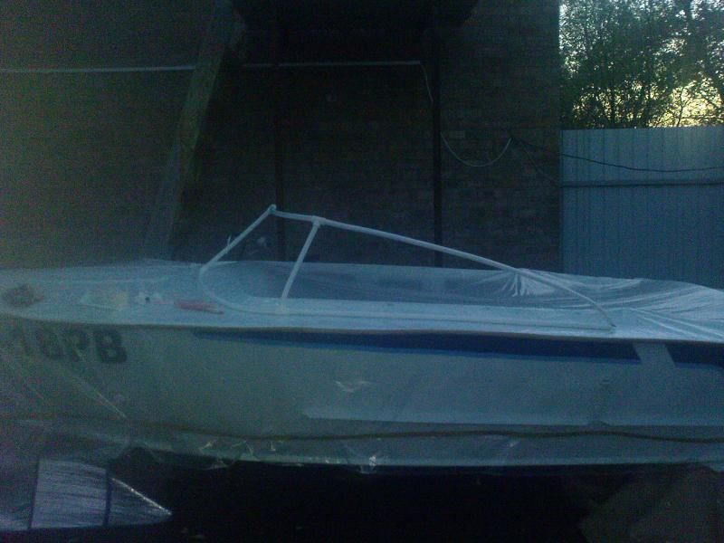

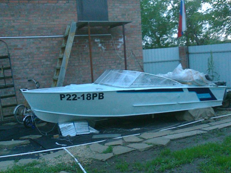

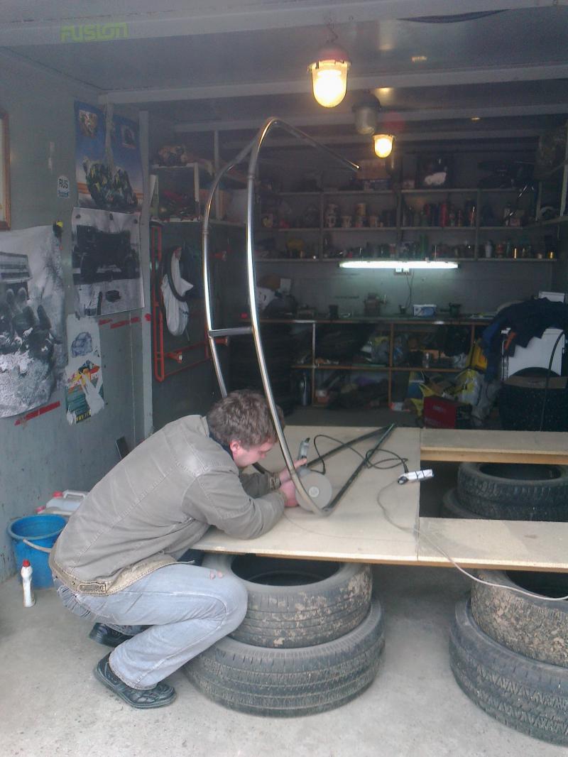

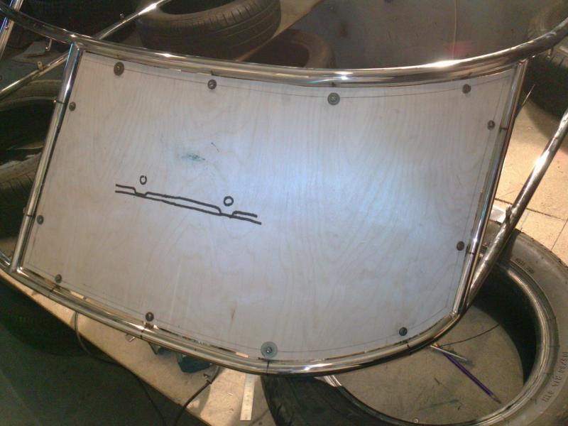

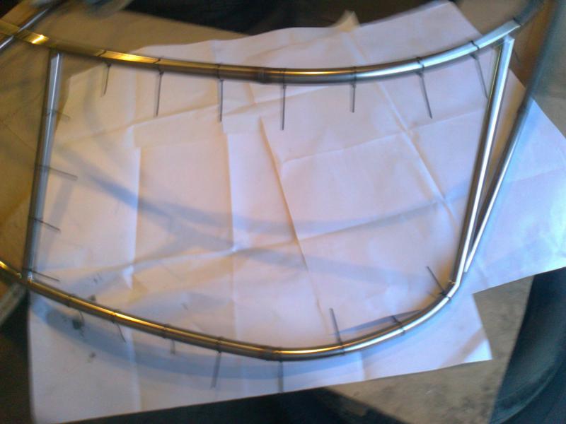

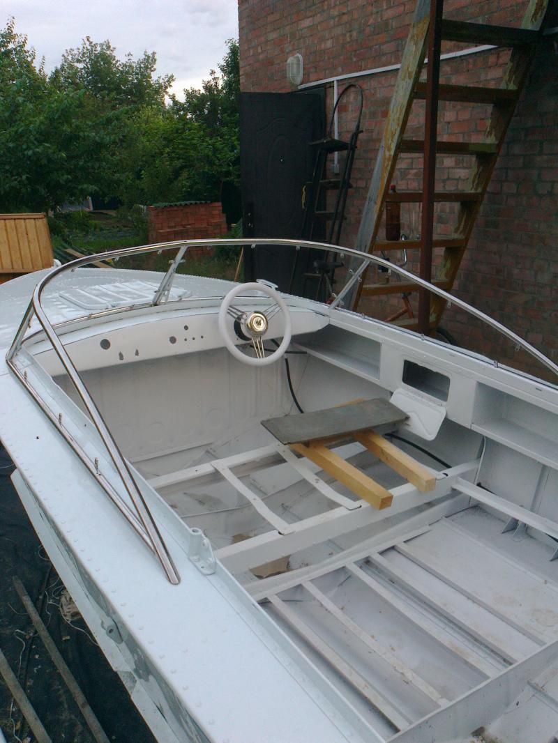

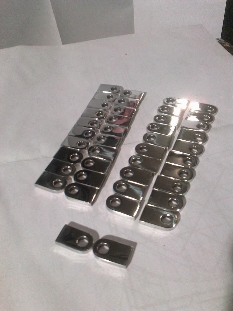

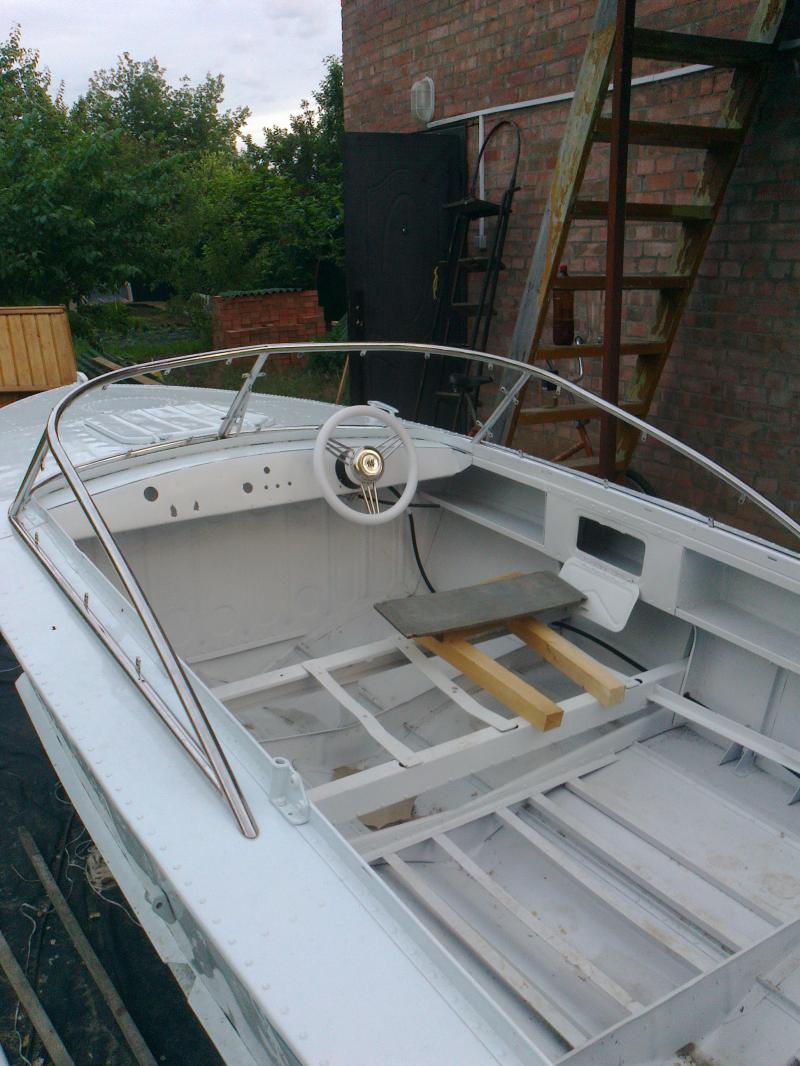

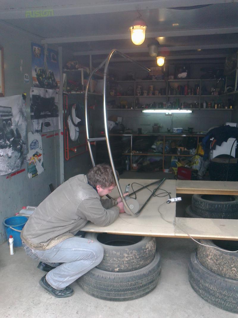

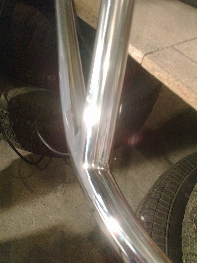

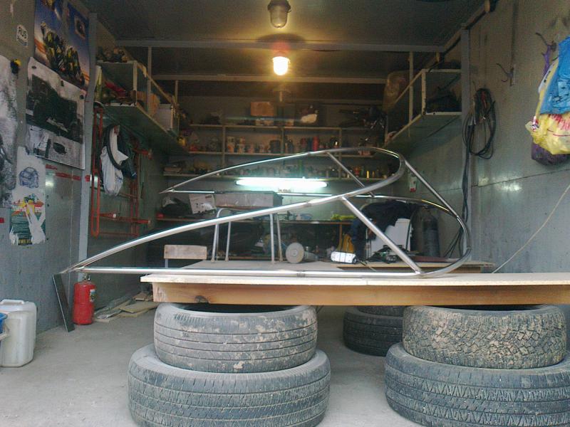

Про стекло.Изготовление рамки стекла самая трудоемкая работа в моем проекте. Стекло определяет стиль катера и должно быть функциональным. Началось все с поиска формы. Для этого закупил металлопластиковые трубы и начал гнуть. В последствии они перекочевали на стапель и послужили макетом . Переживал за прилегание к палубе, у нее сложный силуэт, но по макету все вышло четко. Для рамки использовал импортную нержавеющую трубу 25. Гнули с товарищем вручную об разные предметы. Вырезали необходимые участи, собирали, варили, шлифовали, полировали. Всю зиму по вечерам - вот какой масштаб. Макет стекла сделал из фанеры 3мм по рамке, обрисовал на ватмане, перенес в корел, отправил на фирму в Ростов, а там выфрезеровали из поликарбоната монолитного -2000р.

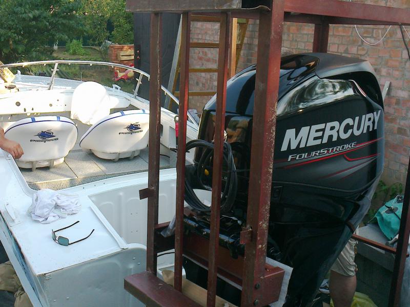

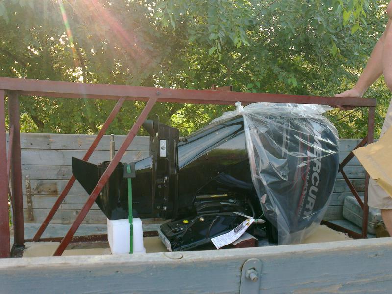

Про двигатель. Выбор пал на меркурий. Региональный дилер сделал скидку, грамотная консультация, все решили-разрешили дистанционно и с доставкой помогли. Хотел японца … ну да ладно пусть американец пашет.

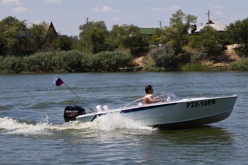

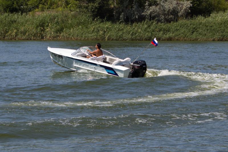

В нем 40 л.с. 4-х тактный, 3 цилиндра, примерно 800 кубиков. Мотор возможно и китайский, но если судить по крышке, то данный дизайн пошел у моделей 13 года. Как бы то небыло, мотор очень радует. Низкий уровень шума и вибрации, хорошо набирает(13 винт), электрогидравлический трим, очень удобно. Но опять же, особо несчем сравнить. Рассматривали Тохацу, хотели Хонду, взяли Меркурий.

Прекрасный вариант тюнинга П-2 :good:
Но соглашусь с Волчарой (Андрюха - привет!!! :snimau shlyapu: ) - следовало борта шпакленуть, на белом видно сильно что помятые....
Однозначно за работу +100500!!!
И не важно каков бюджет ремонта, видно что с душой делалось!!!!
Желаю удачи!
ps. Будешь делать торпеду - фотки в студию!!!

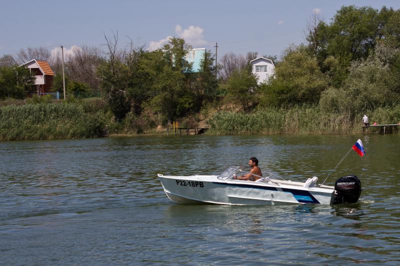

Евгений, про покраску я уже писал. Авторитетно рассказать не могу, но могу поразмышлять. Самое основное это подготовка и грунтовка. В моем случае была возможность отпескоструйть. Поэтому у меня она сошла как с заводского стапеля. Швы обработал уже после покраски силиконом, тоже не знаю правильно нет, но второй сезон не течет(хотя помпа иногда включается). А и маляров просил швы пообильнее краской проливать. Если готовить без песка, думаю, поможет смывка, т.к. заводской грунт уже не сохранить, больно уж старые у нас модели. По обьему решать каждому- наружка или вместе с нутрянкой, все зависит от времени и энтузиазма каждого. После подготовки грунтуем, это надо сделать хорошо и специальными материалами. В моем случае ушло литров 20 грунтовки - красили все, все полости, ниши. От первоначально заготовленных 5 кг грунта норма выросла в 5-6 раз. После грунтовки днище покрыли инертой , покрытие получилось очень прочное. Наружку авто эмалью с лаком а под лаком наклейки. Вот и все без особых секретов. Все можно выполнить самостоятельно в гараже, если кто поможет так вообще хорошо. Если про дизайн, то тут его диктует назначение аппарата. В моем случае это отдых прогулки, отсюда и белый с синим. Рыбалка охота- камуфляж. Катер общего назначение - тут простор для фантазии. В инете куча фотографий и идей можно выбрать и для себя стиль и цвет. Если есть конкретные вопросы можем обсудить, думаю и люди присоединятся.

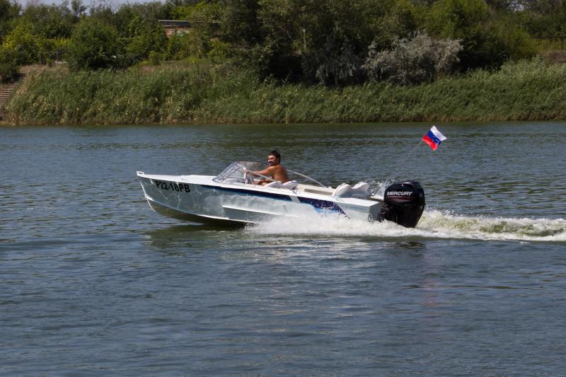

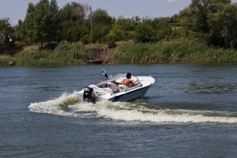

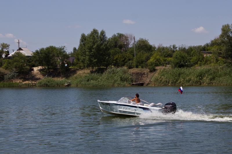

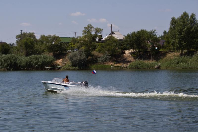

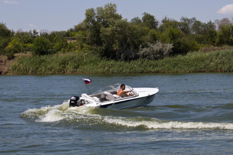

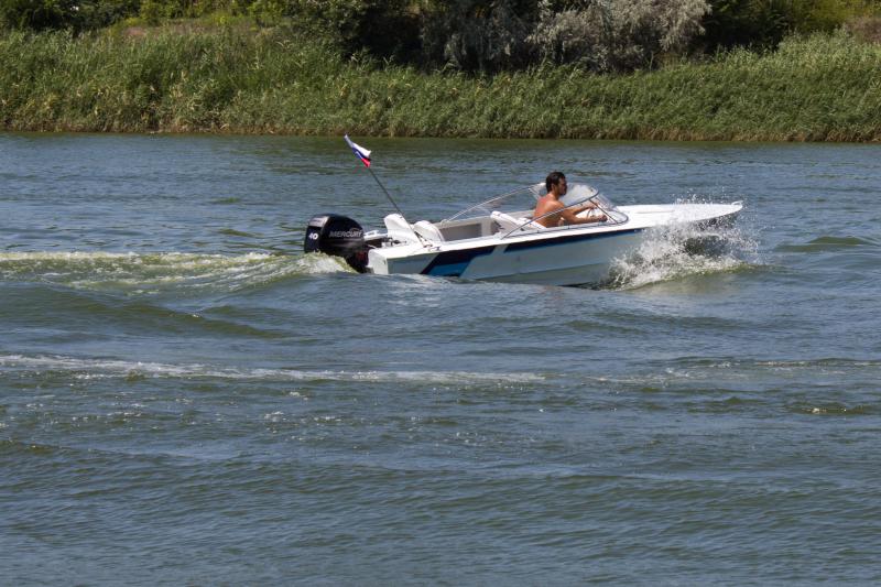

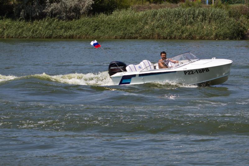

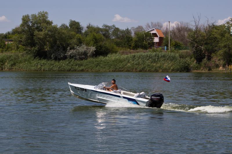

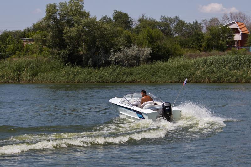

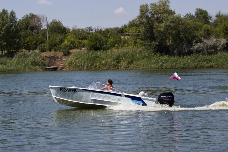

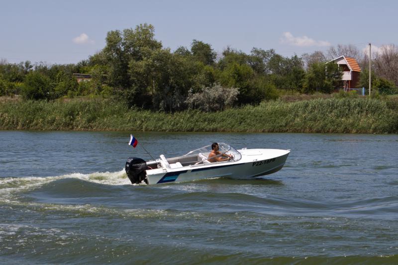

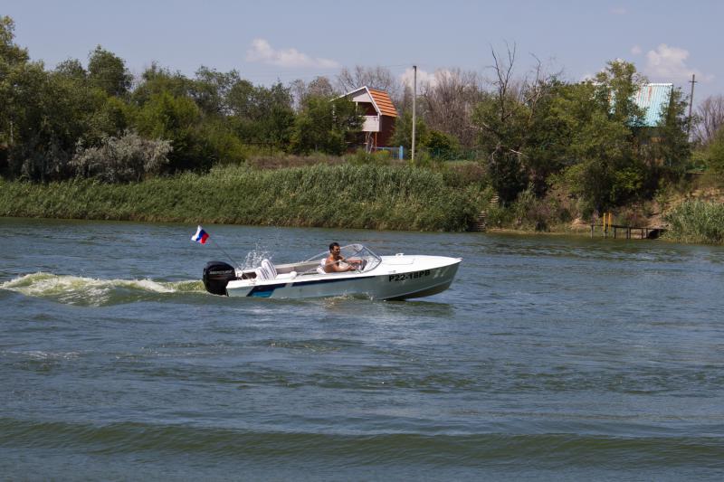

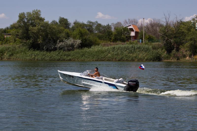

Тест-драйв по Дону.

катер суупер.Слов нет

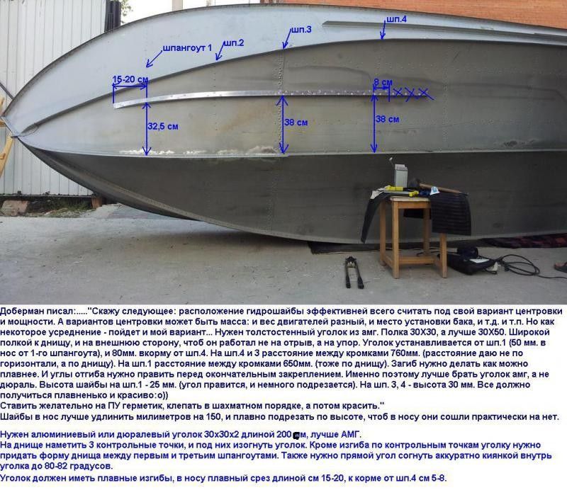

Катер - супер!!!! Ему б еще гидрошайбы да рецесс отливной... вообще б мечта была.

а как грамтно гидрошайбы поставить?
Gargoyle
17.03.2013
Вихрь30 Suzuki40 ветронога
Я сделал как писал Доберман.
Gargoyle
17.03.2013
Только после этого еще надо разогнуть боковые скулы от места где цепляются штатные колеса до транца.
+10
Лодка конечно достаточно комфортная! много денег и рук в неё вложено! :good:
ещё бы борта по верху мягким белым кожзамом фигурно обшить, почти как в "Monterey будет)
но вот интересно,а зачем такому Прогрессу-2
гидрошайбы
имхо,но если ему бы мотор 90-115 японских кобылиц :)

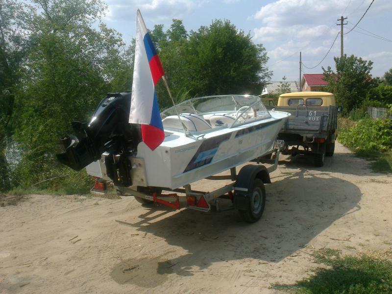

двигатель не тяжеловат для него? уж больно корма низко сидит на фото... а если 2-х человек еще назад посадить?
