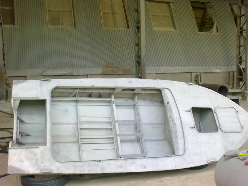

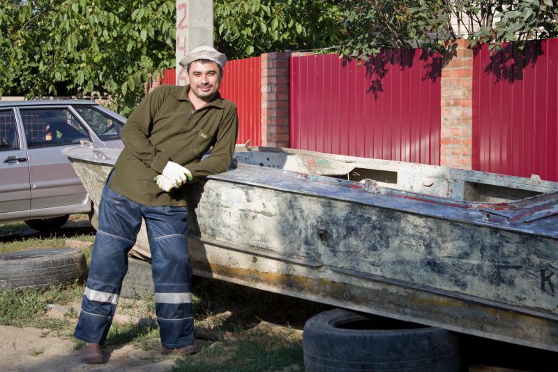

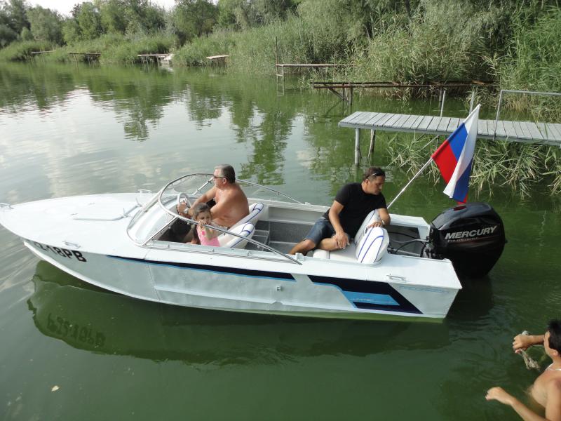

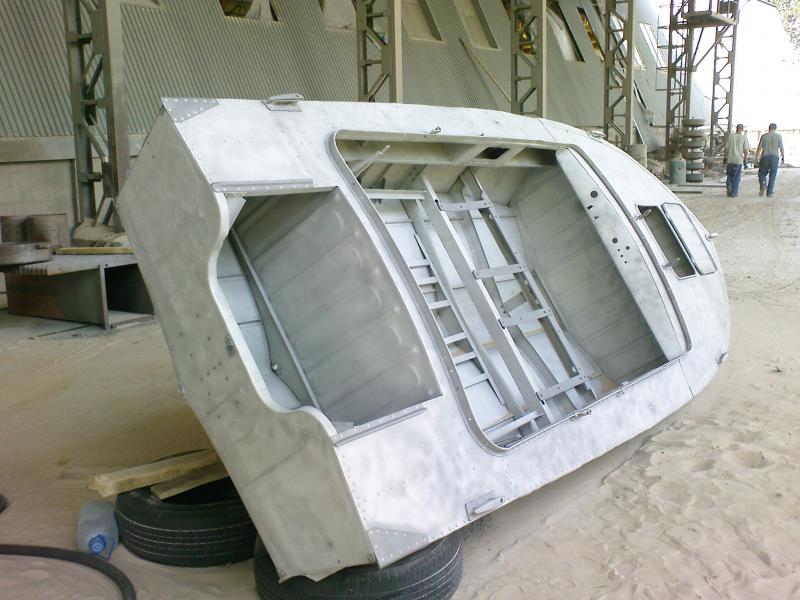

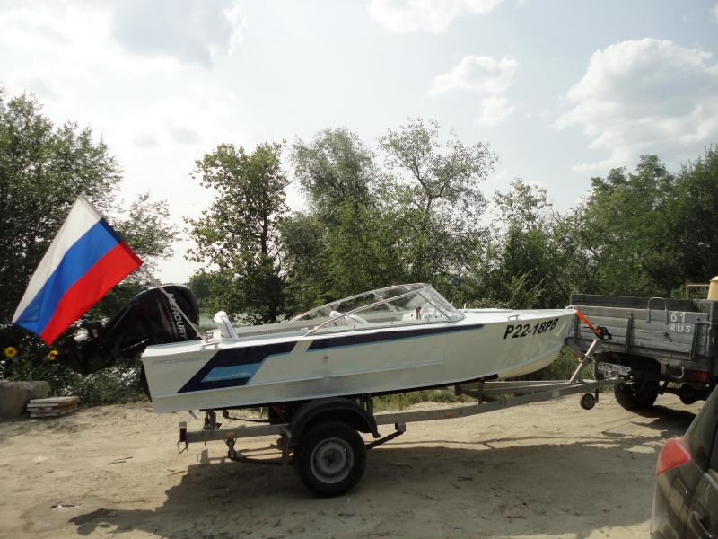

Со мной произошла удивительная история! Я в жизни и не думал, что буду увлечен катерами и лодками, но пару лет назад был вовлечен в этот процесс. Город мой на берегу Цимлянского водохранилища и у нас эта тема актуальна. История началась с приобретения тестем катера Прогресс 2. Ну как приобретения, кто-то подарил, ну как катера, кит 1972 года + вихрь в разборе.
На удивление корпус относительно неплохо сохранился, правда, за много лет перевидал все цвета радуги и способы покраски. У тестя было несколько подходов до исчезновения энтузиазма. Там были щетки по металлу, лепестки, смывки старой краски…тоска. Заклепки начинали проявляться редкими местами несоизмеримыми размеру корпуса. Отложил затею. Тут появился я. Подорвался помочь или думал, что тесть болгарку не так держит, а может, что еще, но я не знаю, что меня сподвигло. Все хорошо получалось, но дневной результат перемноженный на площадь поверхности катера выражался годами. Последующие действия были определяющие в истории восстановления катера. Было принято решение отпескоструить корпус. И понеслось – каждый удовлетворительный результат побуждал новые идеи и новый финансовый уровень. В итоге все привело к приобретению нового четырехтактного сорокасильного иностранного мотора. Катер уже второй сезон на воде мне не жалко потраченных сил, а инвестору(тестю), я думаю, потраченных денег.
Анализирую проделанное скажу, что скорей это не новое увлечение катерами, а желание проявить свое творчество. Если интересно потихонько начну отчет.

Какова максимальная скорость такого комплекта?

Очень интересна скорость по прибору.

Я думаю 50-60(макс)
А тут и думать нечего, 60км/ч под 40л.с "Утюг" не пойдёт!!! С 40л.с. "Утюг" идёт с 11х14 винтом макс. 51км/ч и то не все... и скорее исключение, чем правило!!!

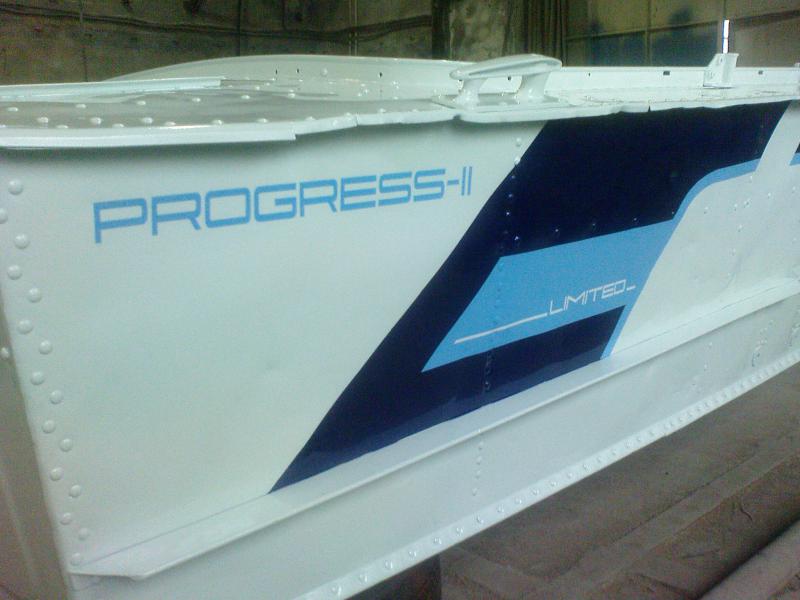

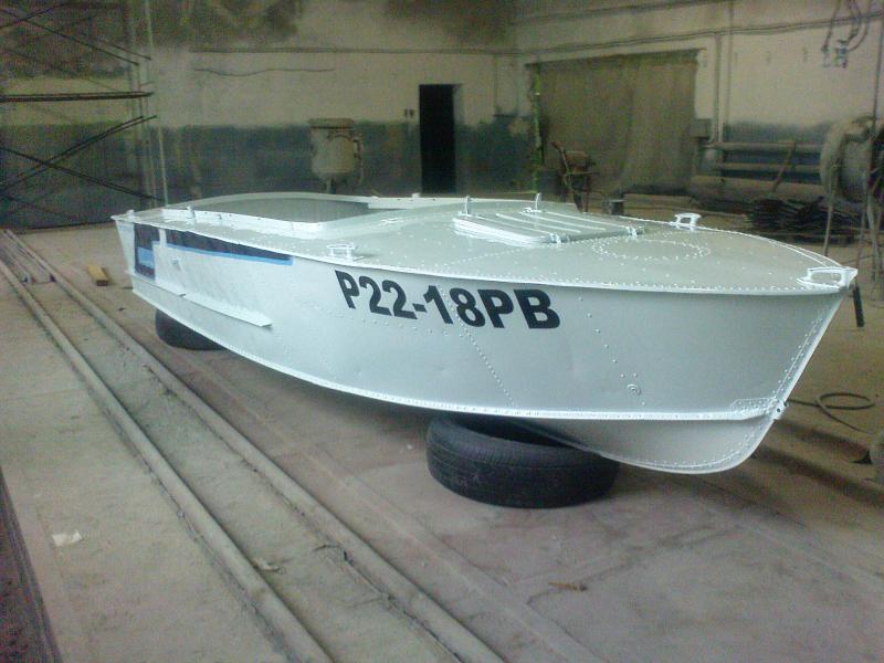

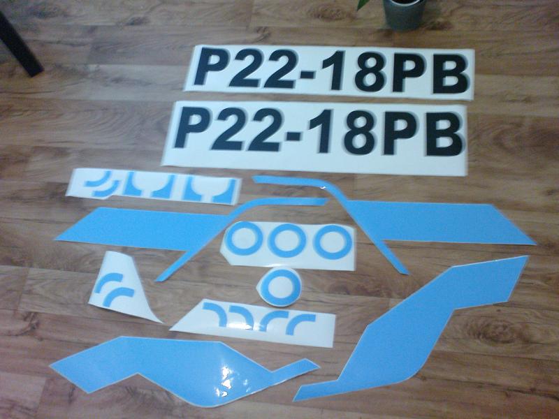

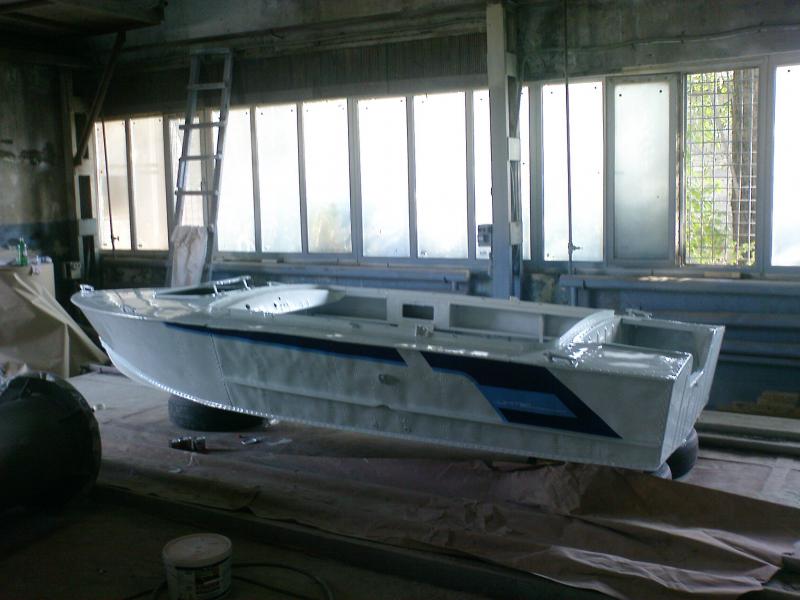

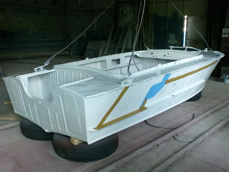

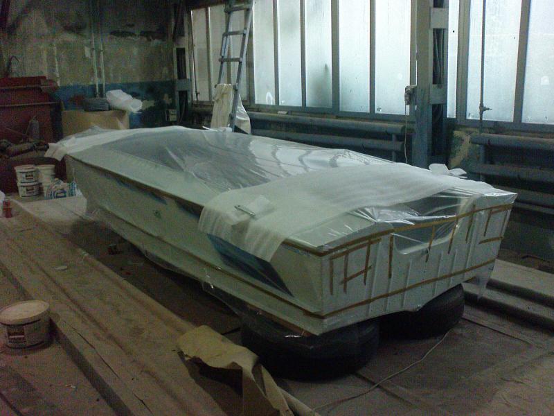

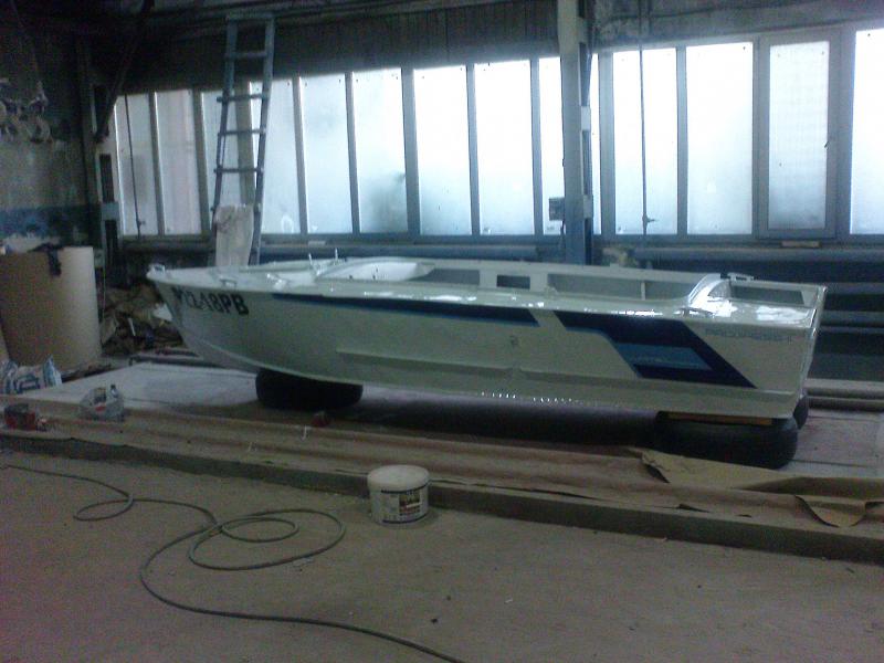

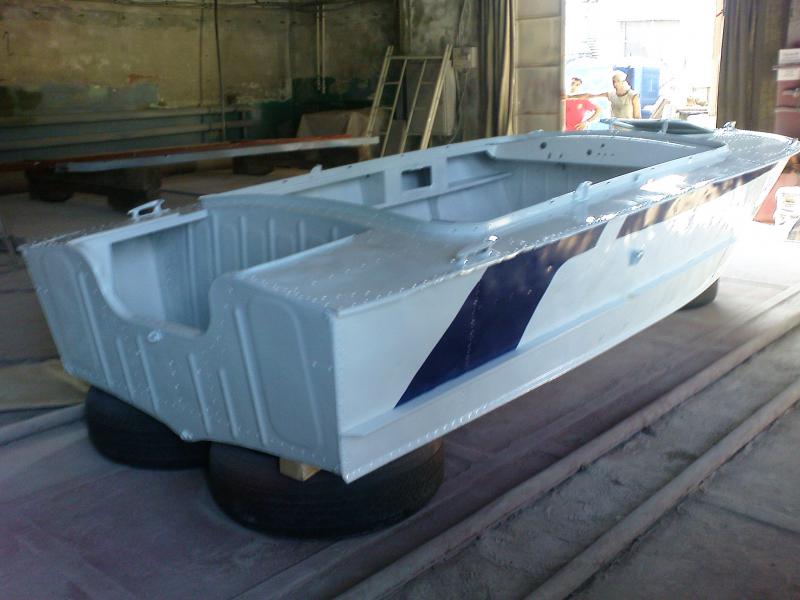

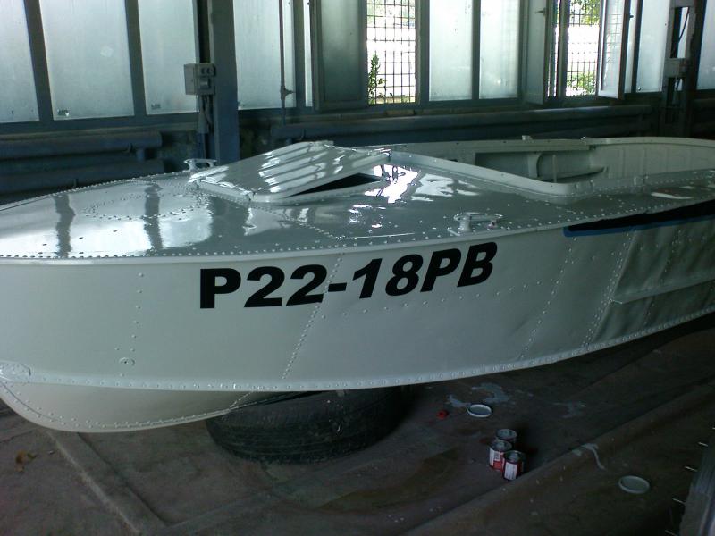

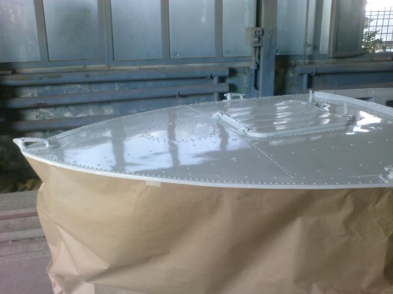

Покраска

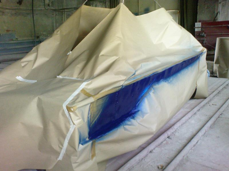

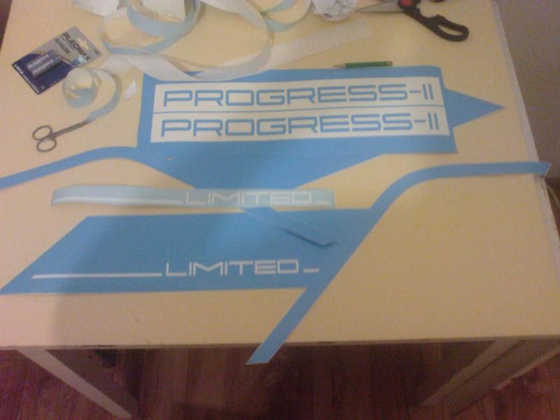

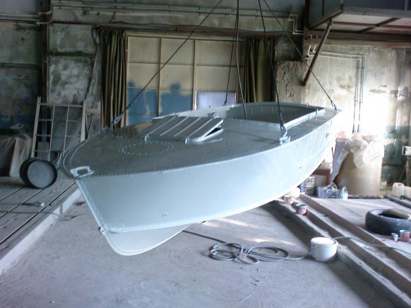

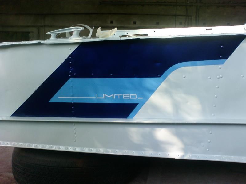

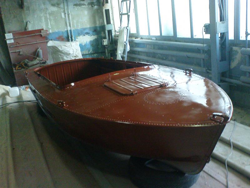

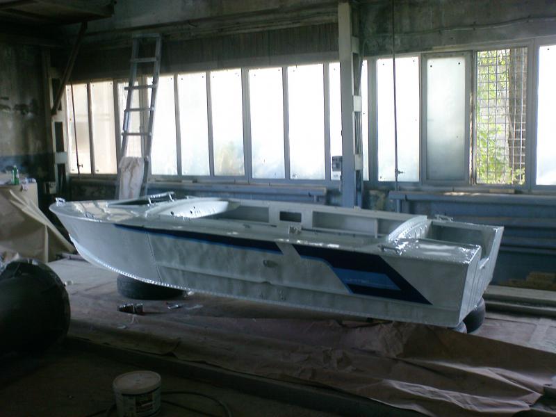

Покраска.Вот с нее все и началось. Ребята сделали быстро и красиво - назад уже ходу не было. После пескоструйки и грунтовки понял, что губить работу нельзя и надо давить дальше. Решил красить в белый, вопреки желанию тестя с его любимым российским триколором. Хотел немного поломать визуальное восприятие формы катера и ввел декоративный элемент - синюю полосу с самодельными наклейками. Вообще, признаюсь, видел его в коричневых тонах с золотистыми наклейками чуть ли не с деревянной палубой, так сказать в итальянском стиле. Наклейки поместил под лак, перед этим обтянул каждую заклепочку феном. Материалы: грунт для цветных металлов, верх автомобильная под лаком, дно-инерта.

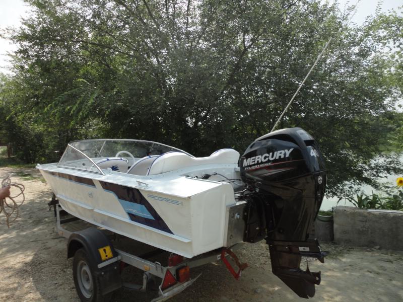

Re: Очередная реставрация прогресса

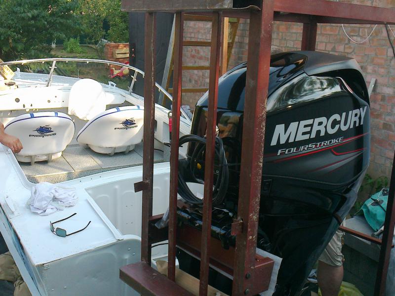

Дааааа, красиво конечно, но очень жаль что не сделал основного!!! Под сорокет, да еще и четырехтактный, надо было усиливать транец и переделывать рецесс под самоотливной (мыльницу). Потом к этому все равно придешь. ;)
Sparco095 сказал(а):
... Под сорокет, да еще и четырехтактный, надо было усиливать и переделывать рецесс под самоотливной (мыльницу)...
Поддержу! :yes: Усилять однозначно! :dedok ... Вихрем и то может транец раскачать, а тут 4Т 40ка :shock:

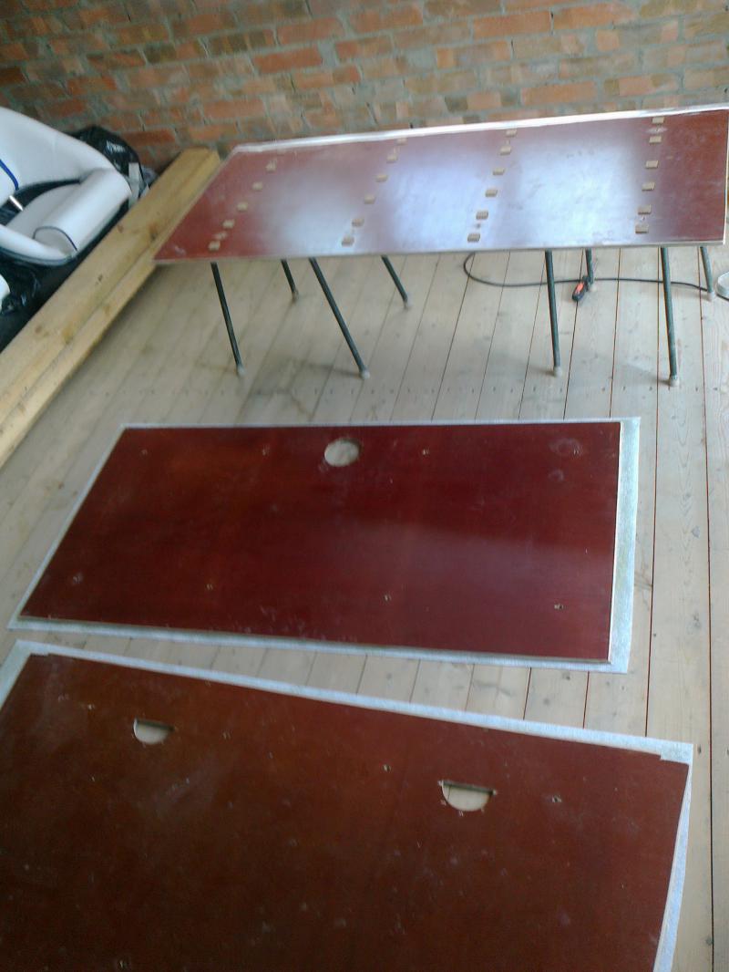

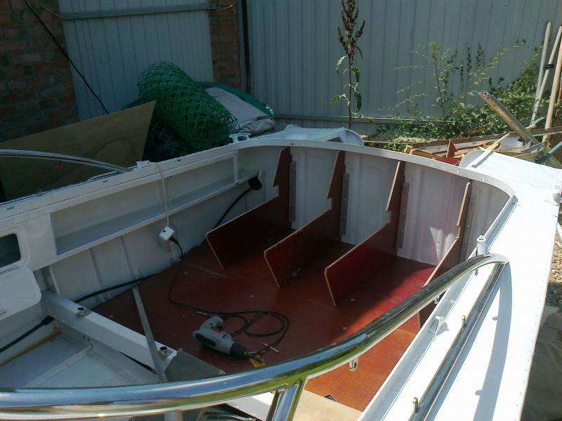

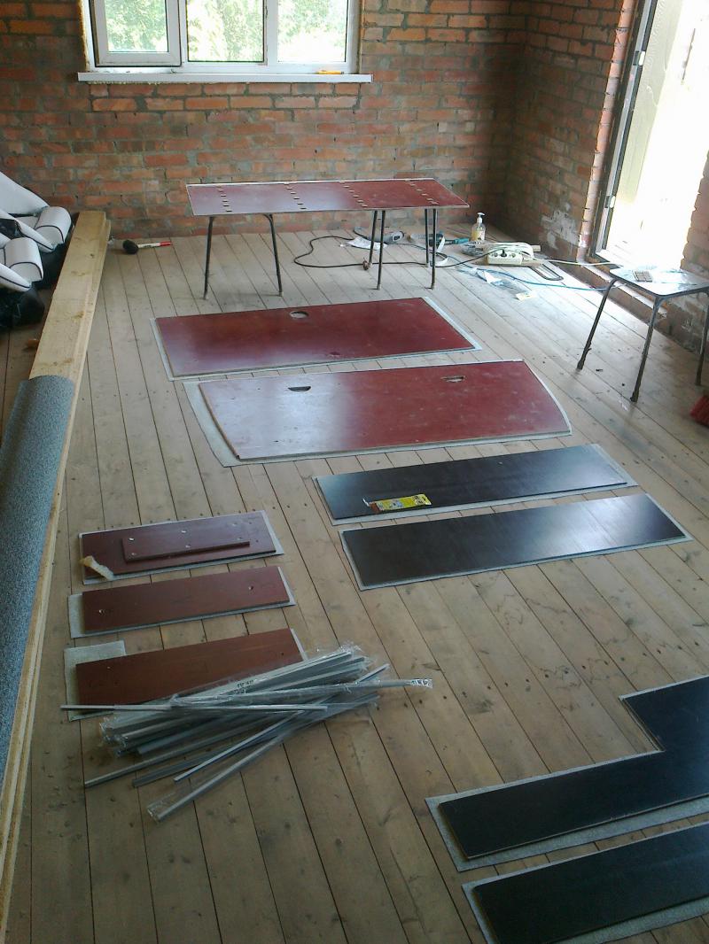

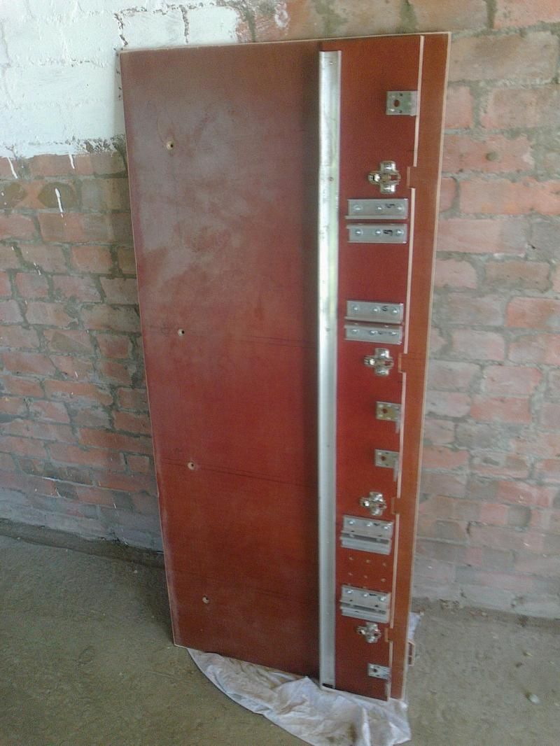

Усиление транца

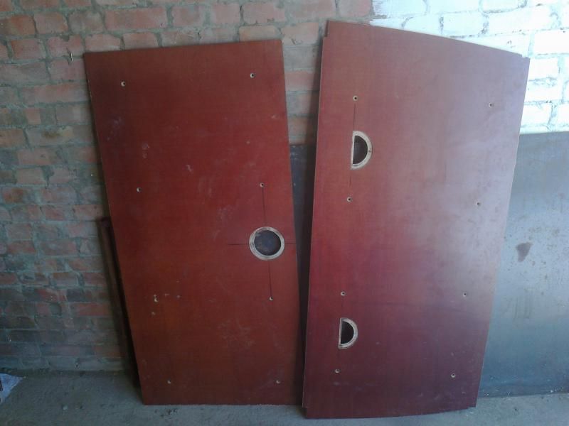

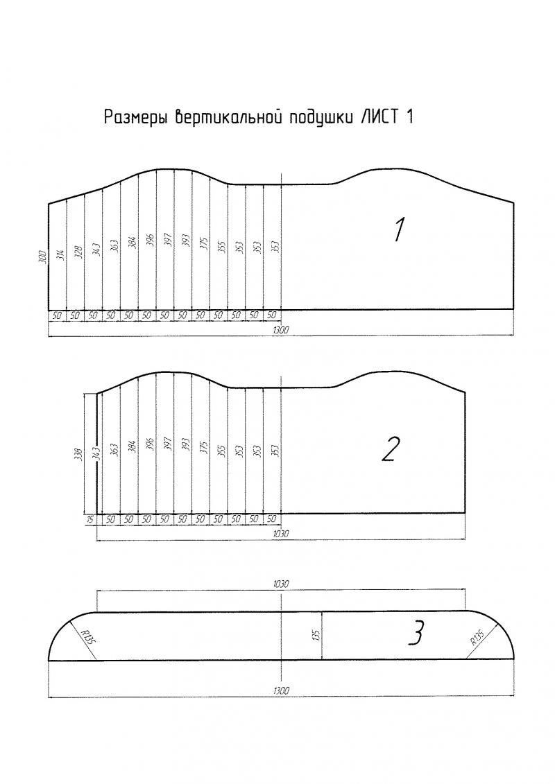

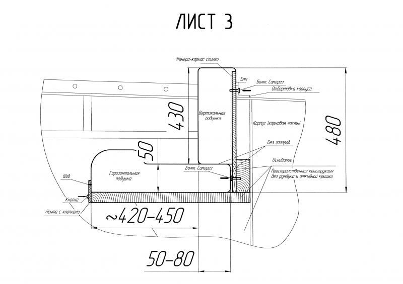

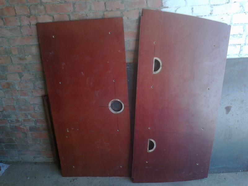

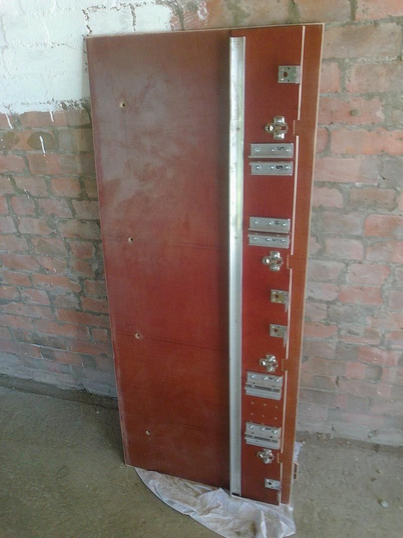

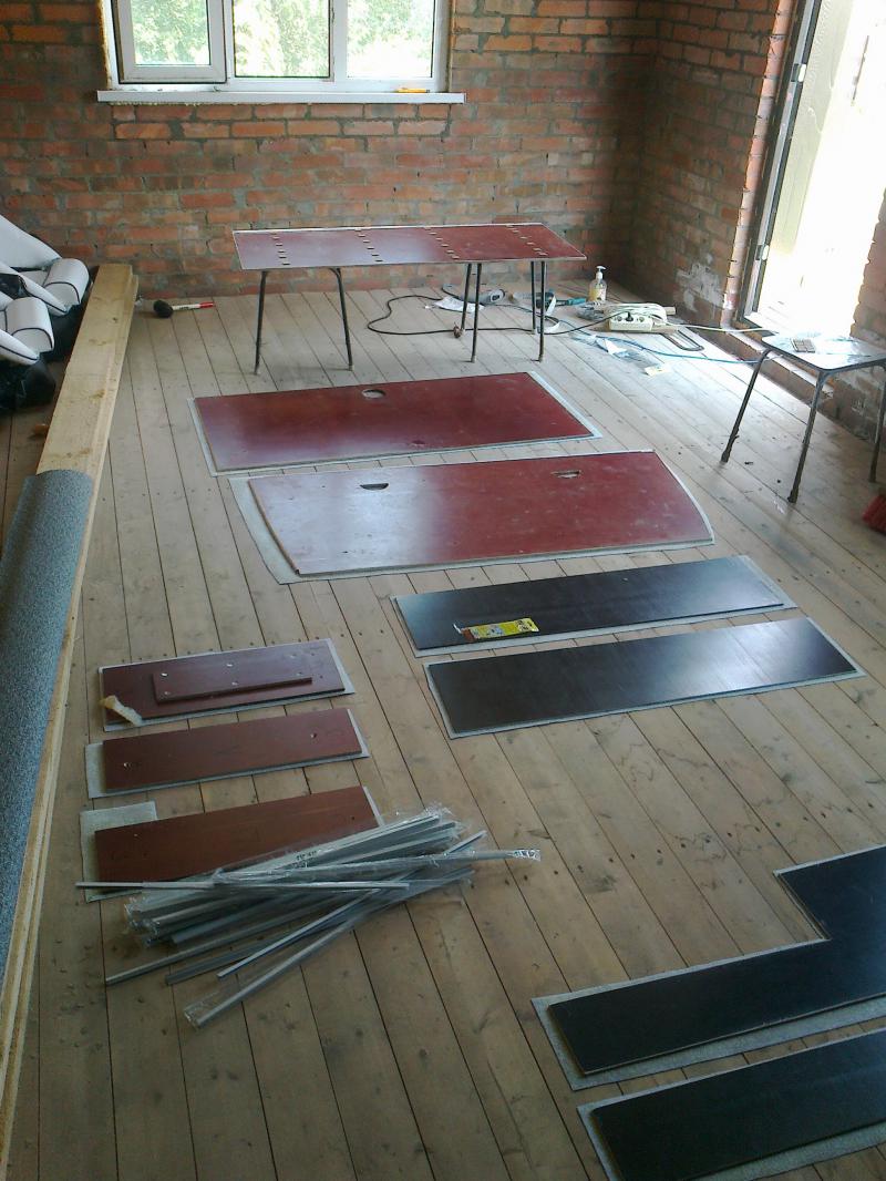

Про самоотливной рецесс думал , но отказался, т.к. все уже было покрашено. После покраски срезал лишние штатные и нештатные поперечины, сделал из 50 бруса каркас-основание под будущий пол. Из финской фанеры вырезал секции пола. В секциях сделал отверстия для вентиляции, по периметру которых сделал ручным фрезерным станочком обнижения под грили. Обклеил нескользящим палубным покрытием(заказывал в Питере).Транец усилен плитой 40мм, от нее шпильки М20 в уголок 50 установленный по всей длине траверса. Траверс с обратной стороны усилен продольными ребрами из фанеры которые прикручены к основанию и являются стойками для дивана. Из-за этого от рундука отказался. Катер 2 сезона на воде и намека на расшатывание или зыбкость конструкции нет.
Везет тебе со спонсором. Сразу видно что денег не жалеете, исполнение отличное. А вот при покраске грунт ГФ зря использовали, не для дюральки он совсем. Тема кокпита раскрыта не полностью.
DENIS 161
23.08.2013
Волгодонск, Ростовская обл.
Денис
Прогресс-2
MERCURY F 40 EPT EFI
Николай, применялся грунт для цветных металлов он по цвету красно-коричневый, как и у ГФ 021. Как-то неудачно причалил и на отбортовке появилось несколько царапин до металла, попытался раскрыть царапину побольше, так не получилось. Покрытие получилось прочное, как у эмалированного ведра, второй сезон стоит.

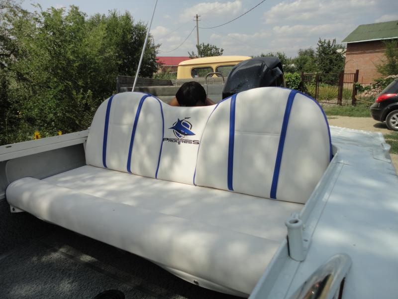

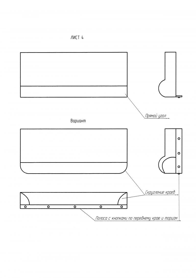

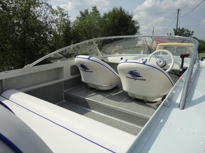

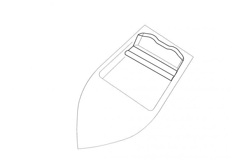

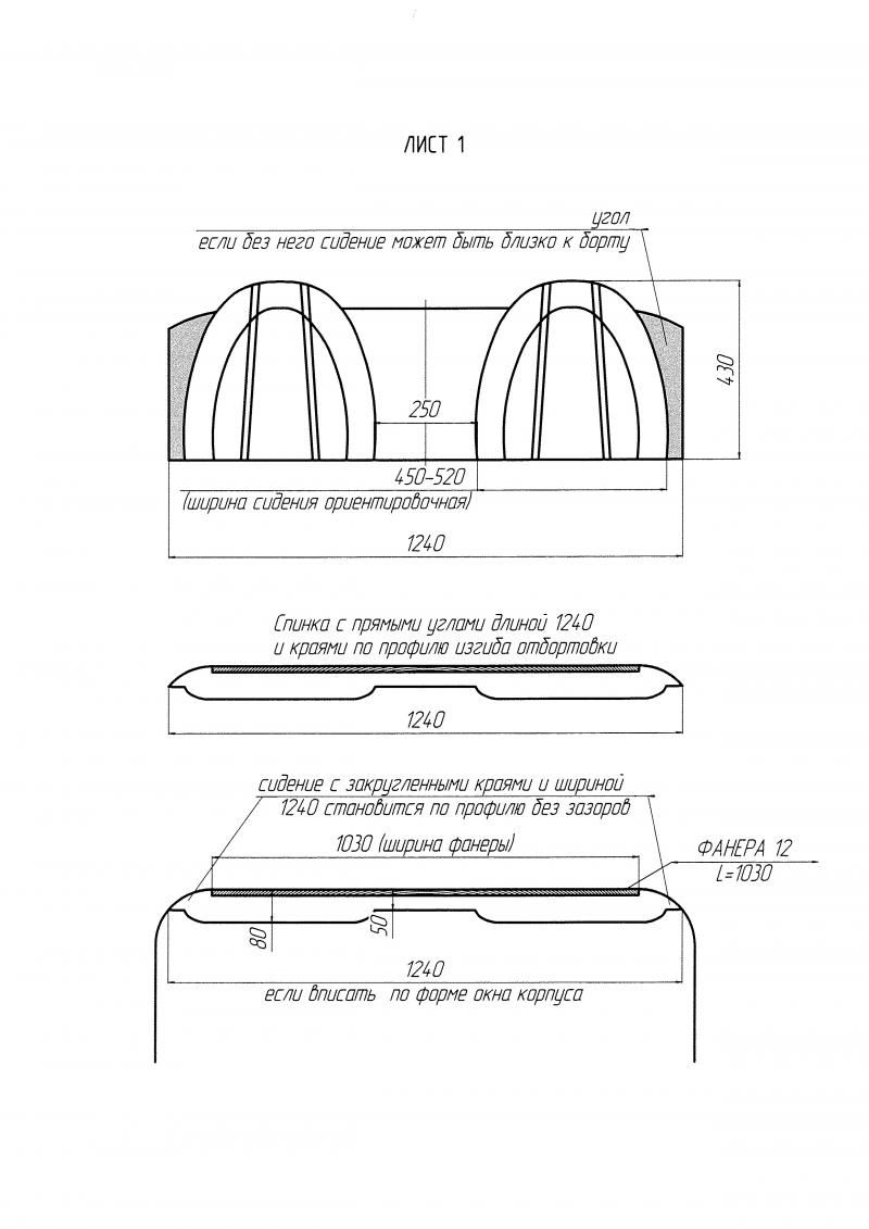

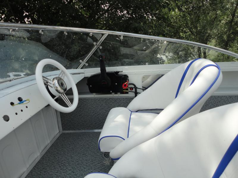

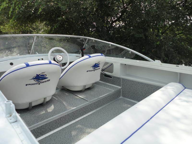

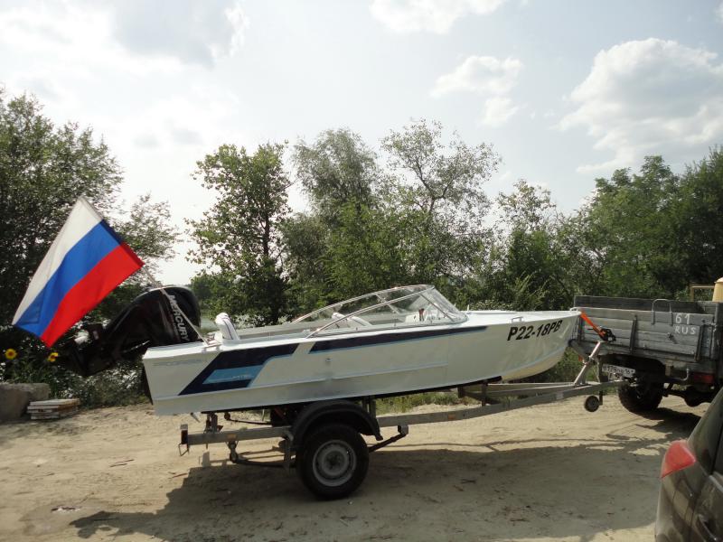

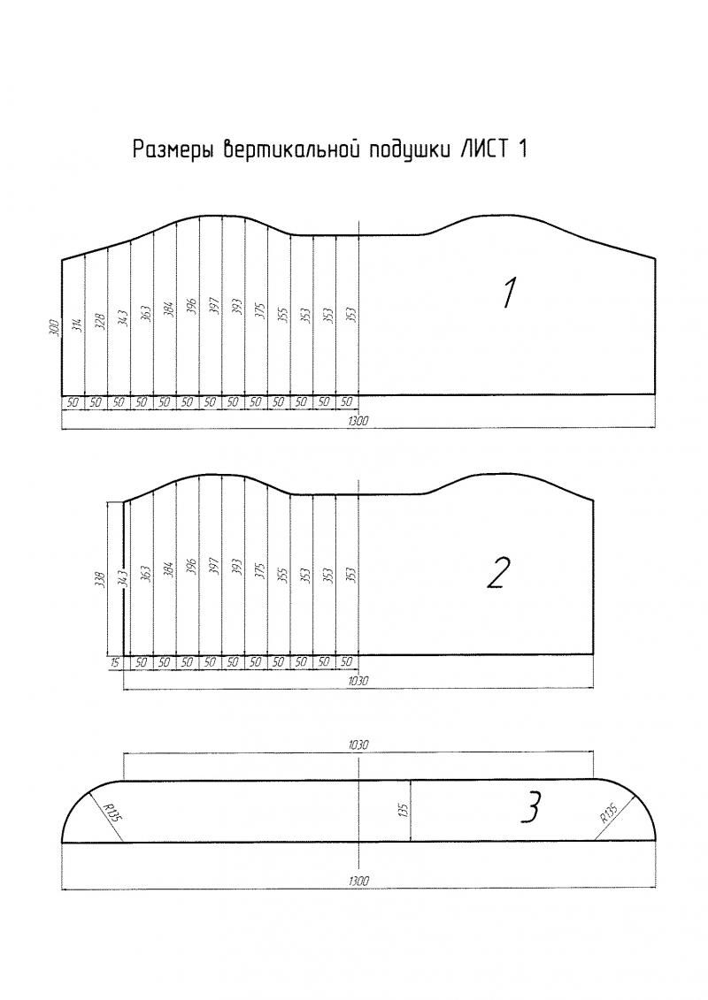

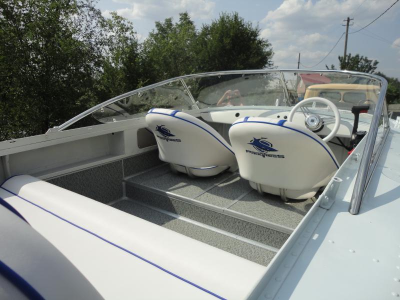

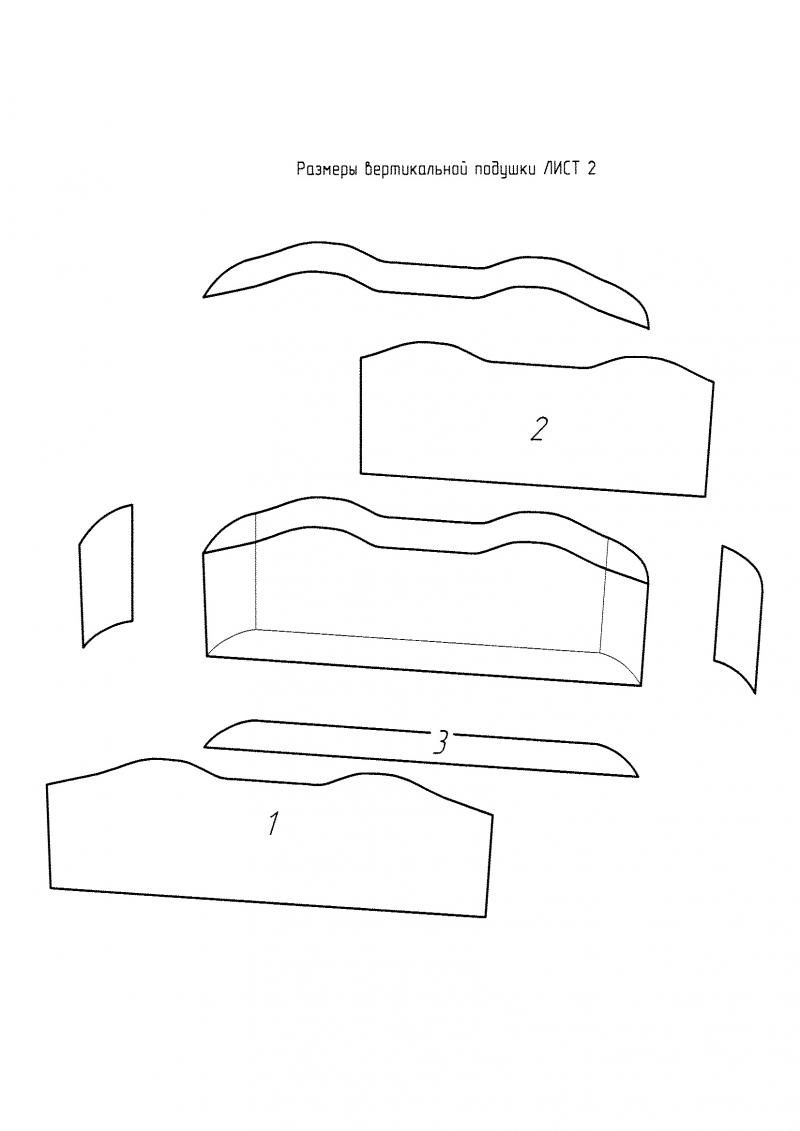

По кокпиту. Сиденья установлены на открывающихся подиумах. Навесы обычные мебельные, понравилась траектория их открытия, решил, если будут ржаветь - буду менять, но пока покрытие держится. Крышки открываются на газовых амортизаторах. Внутри посередине площадка с аккумулятором и реле массы, а под креслами свободные кофры. Сиденья заказывал в Питере в компании Гамбит http://gmbt-spb.ru/gallery/mebel-dlya-k ... katerov-2/. Кресла стандартные, диван по моим эскизам, эмблему разработал под прогресс. Мастера там знатные. Палубное покрытие заказывал в Питер компания ВВС http://www.bbc-spb.ru/catalog/palubnoe_ ... /marideck/. Им же обтянул все боковые панели и обрамил мебельным алюминиевым уголком.
Много было рассмотрено вариантов исполнения мебели. Объяснялся эскизами и по переписке. Мебель изготовили за 2000 верст от катера, встала как влитая. Спасибо Елене из Гамбита за терпение и профессионализм.

Тент изготовили только в этом сезоне. Решил, что нужен стояночный тент, а ходовой не впишется в созданный образ лодки.

А если в походе попадёте под дождь или ливень, то что останется от этого великолепия? Какой будет образ? :?
volchara28
23.05.2013
1 670
257
Рязань
Обалденный салончик!Завидую белой завистью,то же в восторге от белого салона,на следующей лодке(может быть,подумываю о 4-ом)однозначно сделаю,есть с чего срисовать! :good: Ходовой надо сделать,не обязательно с боками,хотя бы типа навеса,я у себя не поставил новый и в первый же выход без него попали в ливень,хорошо был кусок остатка от транспортировочного,по быстрому на штатные дуги натянули с женой, на голову не капало,хотя и так как мыши были уже :jokingly:
Ну я думаю материал не из дешевых и ничего ему не будет от дождя.Тут многие противники напольного покрытия типа ковролина но уверяю-в салоне чище с ним в отличие от линолеумов и резиновых покрытий,на которых следы сразу видно,единственное что с ковролином иногда приходится применять пылесос но эта процедура не частая,я еще за это лето ни разу им не пользовался,пока только щеточкой убирал попадающую листву с деревьев. И в качестве критики:борта надо было бы зашпаклевать,вообще конфетка была бы,хотя и так как она но была бы в шоколаде :jokingly:

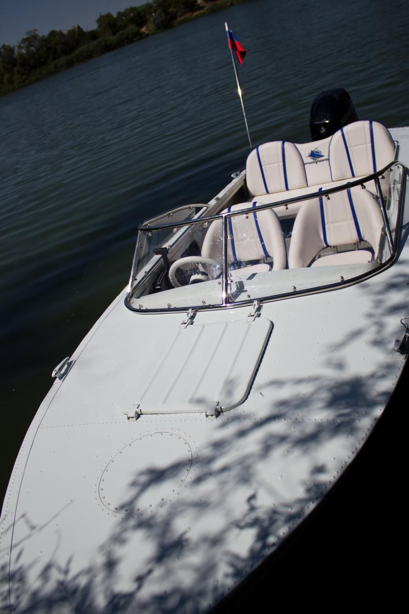

Офигенно получилось! Особенно стекло! :good:
