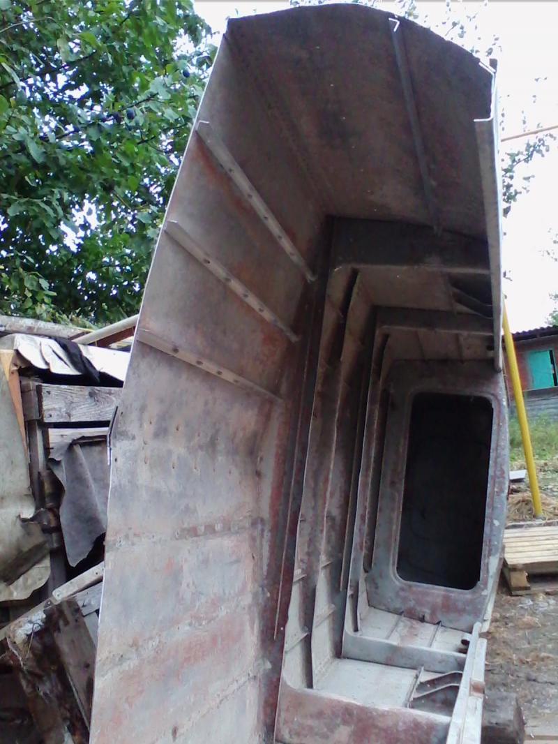

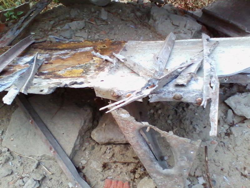

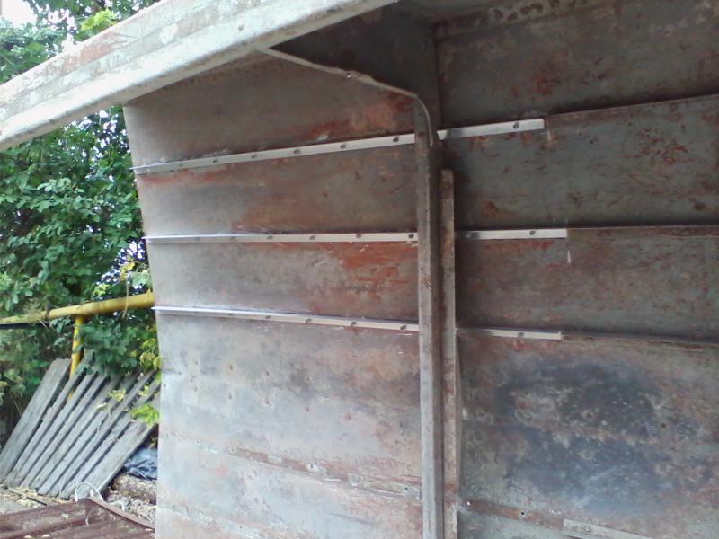

Да действительно обрезал потому что сгнила и была сильно помята . Люблю давать вещам вторую жизнь ! Её оставалось только в чермет , а теперь будет еще служить !!! Вот немного фото . Есть еще вопросы -как быть с булями, оставить заводскую длину и сместить вперед или так же подрезать ? ( Були хочу сделать по выкройкам , самодельные )
