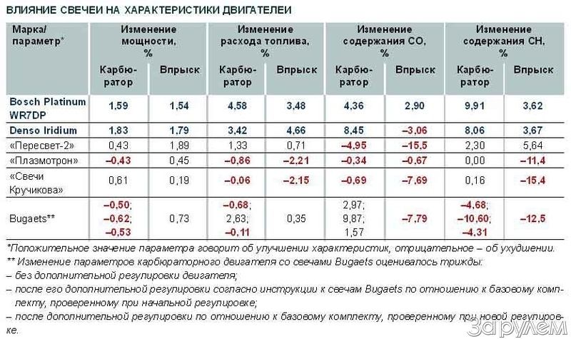

Форкамерные свечи применяются на плазменных зажиганиях, по крайней мере к основному искровому разряду нужно добавить 2000-3000 тысячи вольт постоянного напряжения, вопрос на ПЛМ нужно плазменное зажигание? Думаю затея с такого типа свечами без плазмы окончится отрицательным результатом, хотя было бы интересно увидеть тут на форуме результат испытаний.

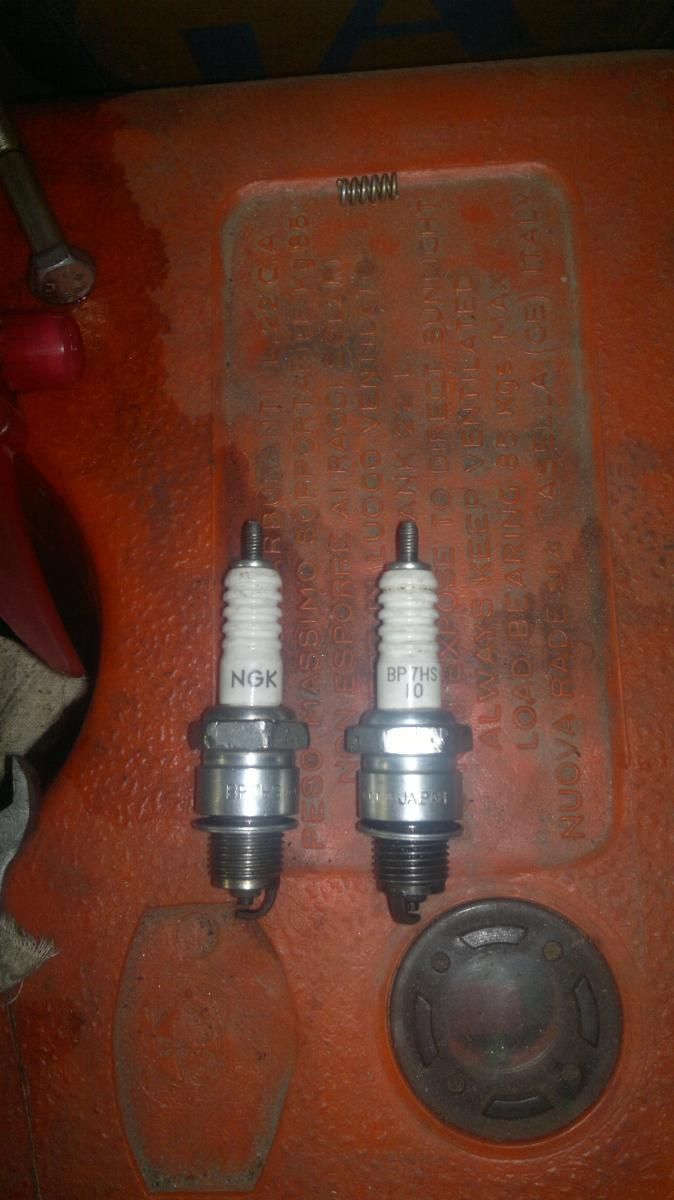

3 914
Те свечи что на фото вряд ли имеют отношение к плазменному зажиганию. Вот тесты на них и ссылка.

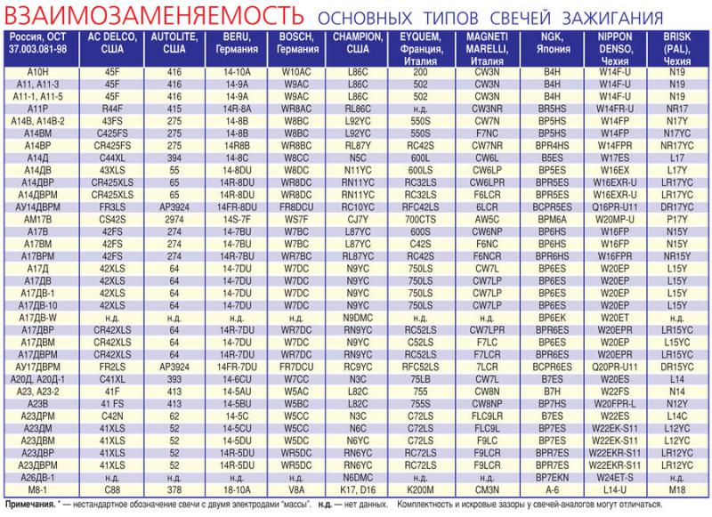

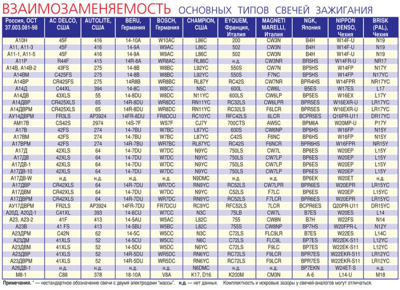

Что касается Вихря то калильное число рекомендованных свечей си-12рт равно 20ед. значит подходящие из отечественных А23 из импортных B7HS. Свечи BR7HS идут с резистором внутри изолятора и не очень хорошо ведут себя с контактным зажиганием. :pardon: :yes:
3 914
И конечно таблица!!! Как без неё :good:
3 914

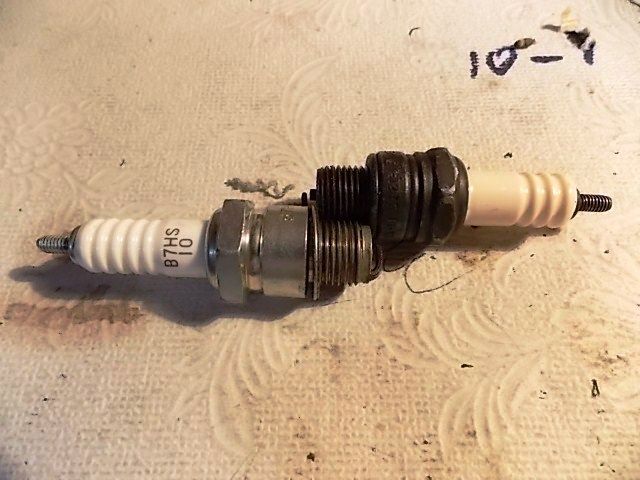

Alek00077 сказал(а):
B7HS
BR7HS
длинна резьбы-не подходит
Как так? ГОСТ один во всём мире!!! Сейчас спущусь в мастерскую и померяю.
3 914
3 914
зажигание электронное
Тут проблем нет, но свечи BR6... по калильному числу маловаты для Вихря :yes: смотри таблицу. Хотя расстраивать не буду на А17 Вихрь ходит и не плохо :yes:
