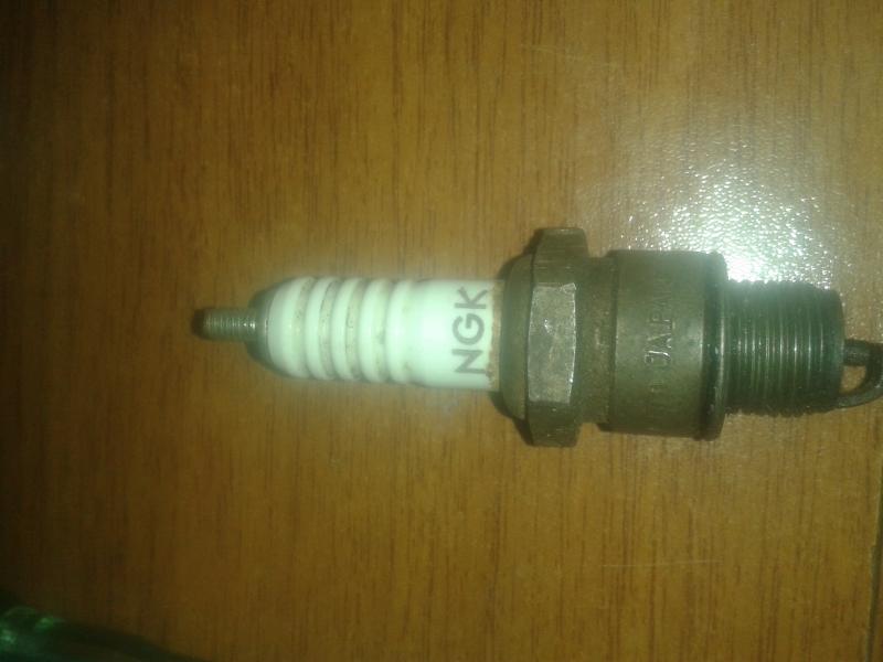

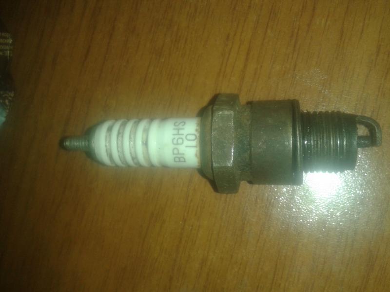

Здраствуите один подсказал от китаискои бензопили но естъ дешовие и естъ дорогие примерно 150 руб ето тоже хорошо работает! но ето ишо НЖК BP 6 HS 10
